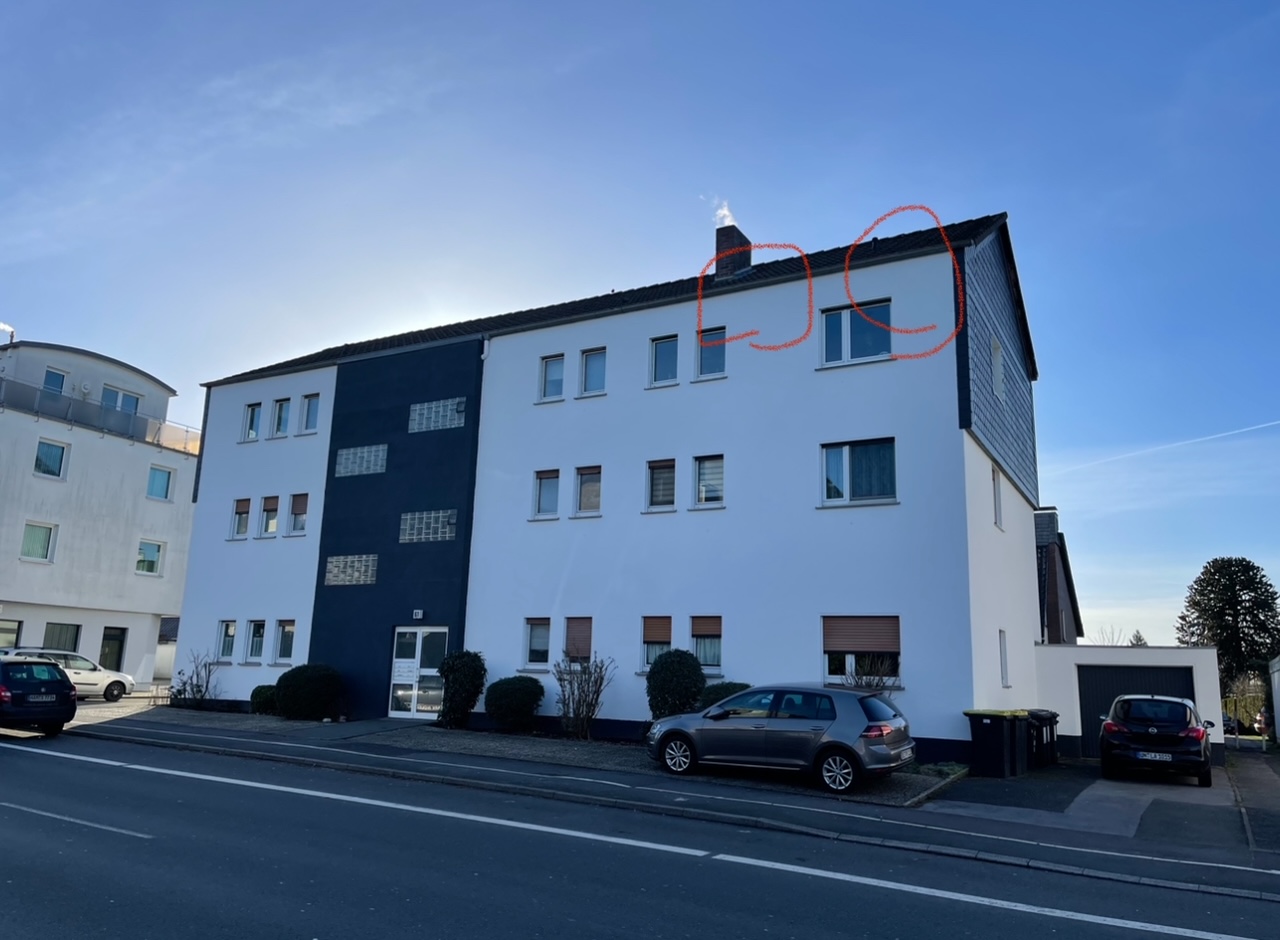

    Ich habe 2021 ein 6-Familienhaus gekauft. Die Mieter hatten nie Probleme mit Schimmel. Ich habe das Haus vor 2 Jahren streichen lassen, mit allen Vorarbeiten (Hochdruckreiner, schließen der Risse, etc.) Danach hatte eine Mieterin jetzt im zweiten Jahr Schimmel in den oberen Ecken. Heute war ein Schimmelgutachter da, der mir mitgeteilt hat, dass in den oberen Ecken die Wände feucht sind. Kann das an dem Anstrich liegen? Das hat der Gutachter vermutet. Er war kein Bausachverständiger. Das Dach ist in Ordnung.
    Sonst jemand eine Idee?

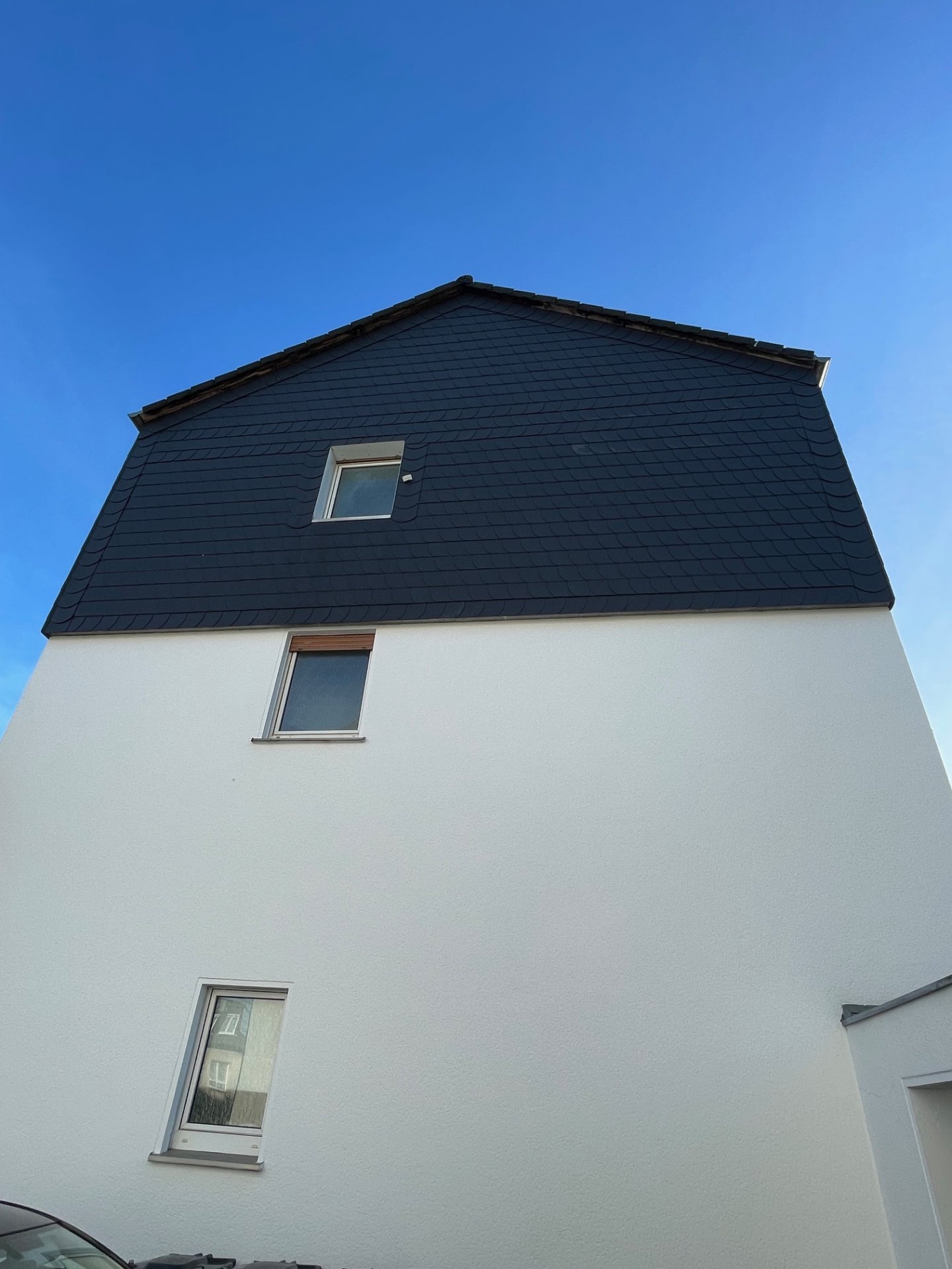

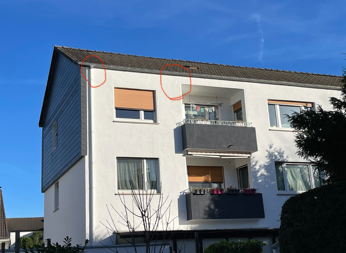

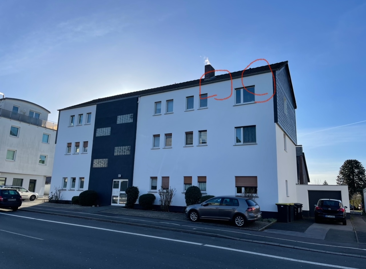

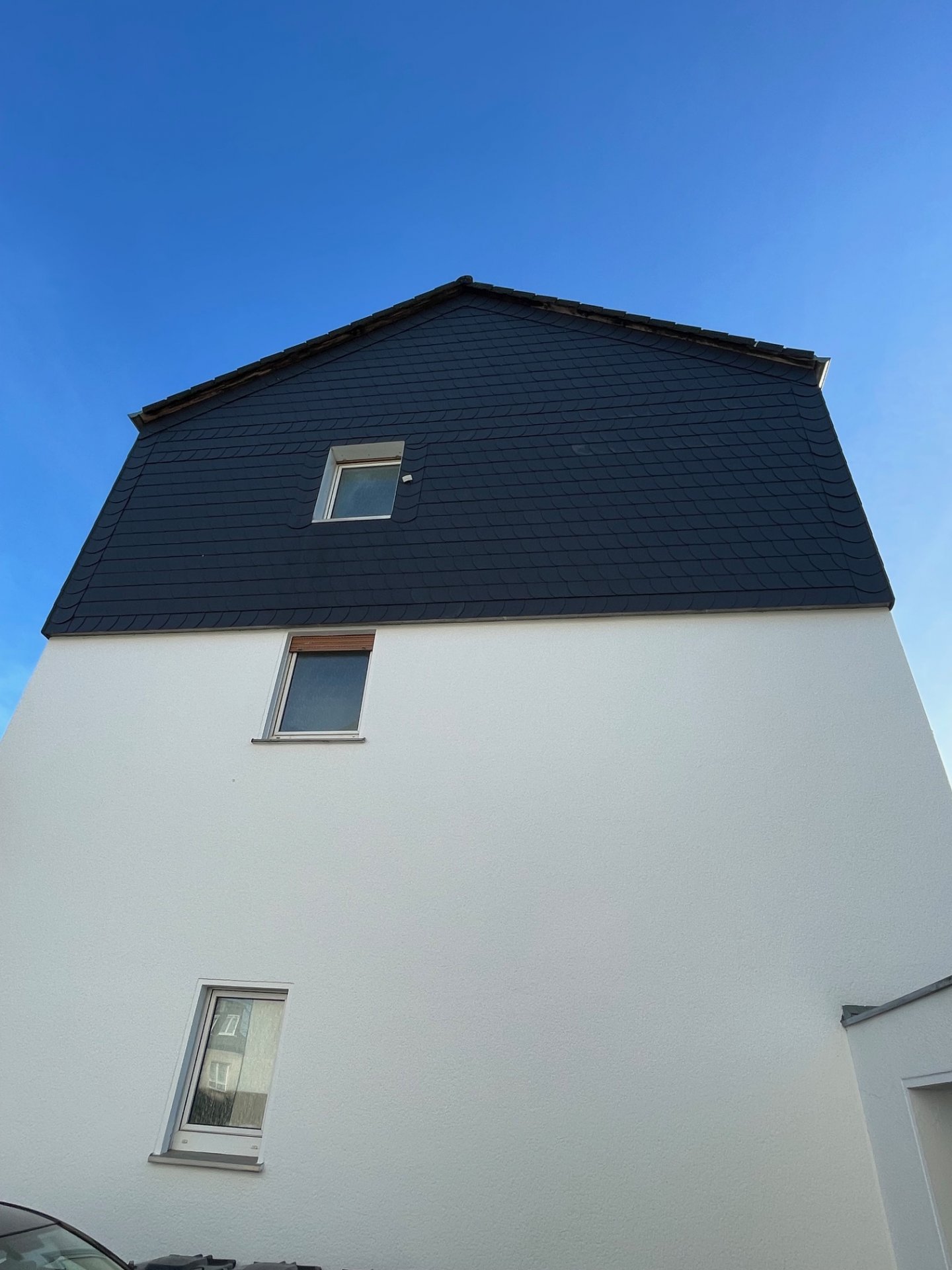

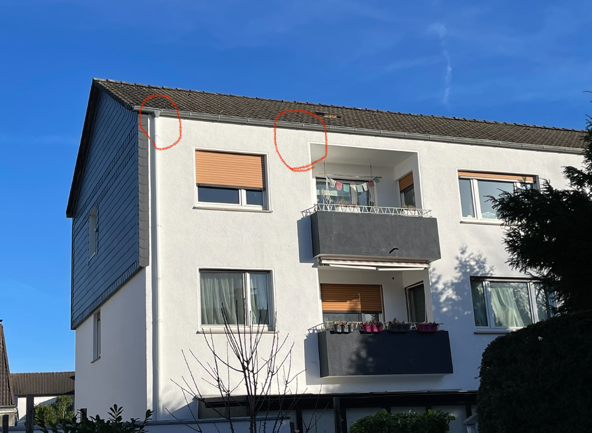

    Der Gutachter konnte es sich auch nicht erklären. Es wurde die Vermutung in den Raum gestellt, dass bei den Malerarbeiten der Fassade, bzw. Vorarbeiten mit Hochdruckreiniger Feuchtigkeit eingebracht wurde. Anbei Bilder von der Immobilie. In Raumecken sind die Wände nass. Der Spitzboden ist trocken. Ich sehe keine Schäden an der Fassade.

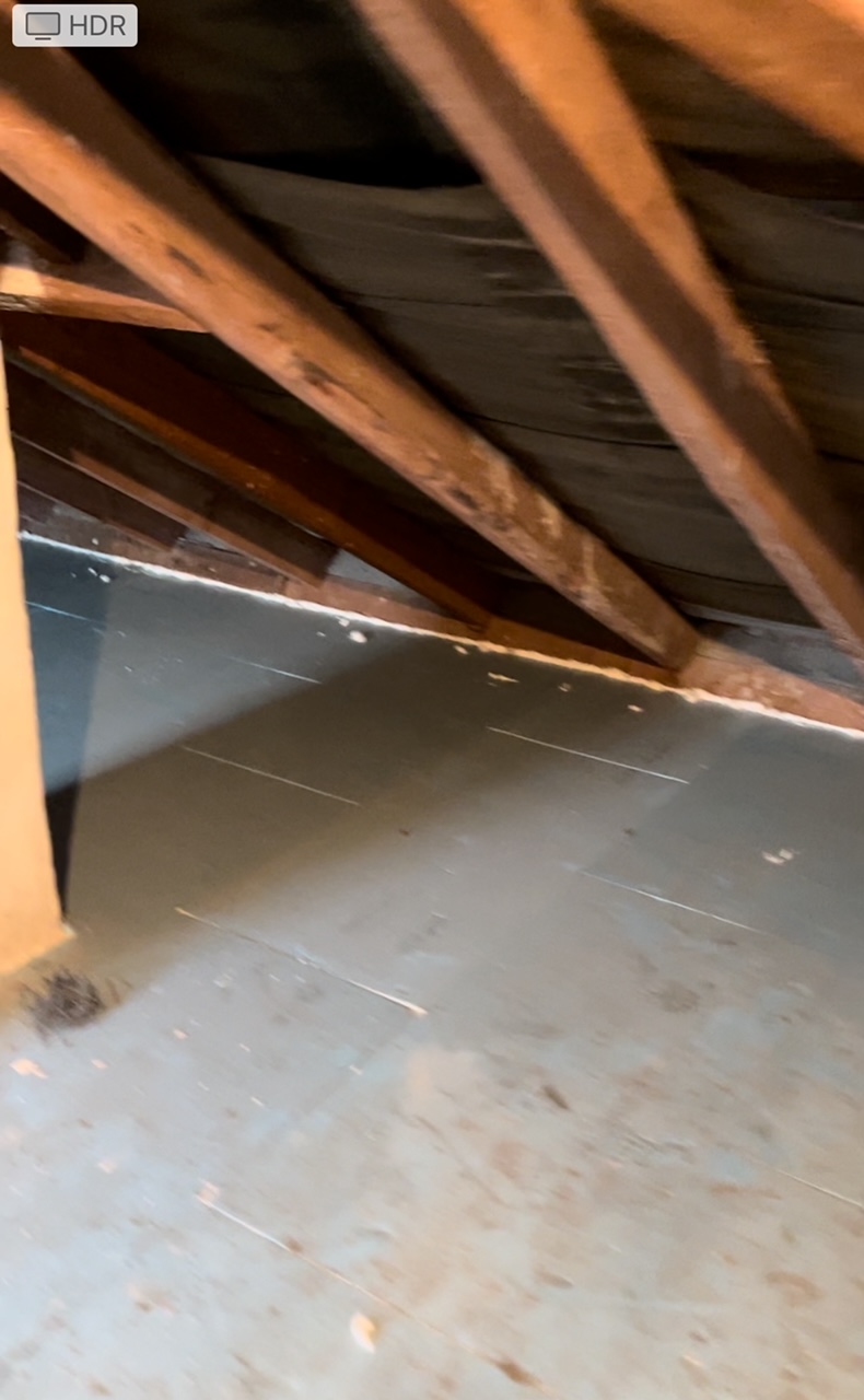

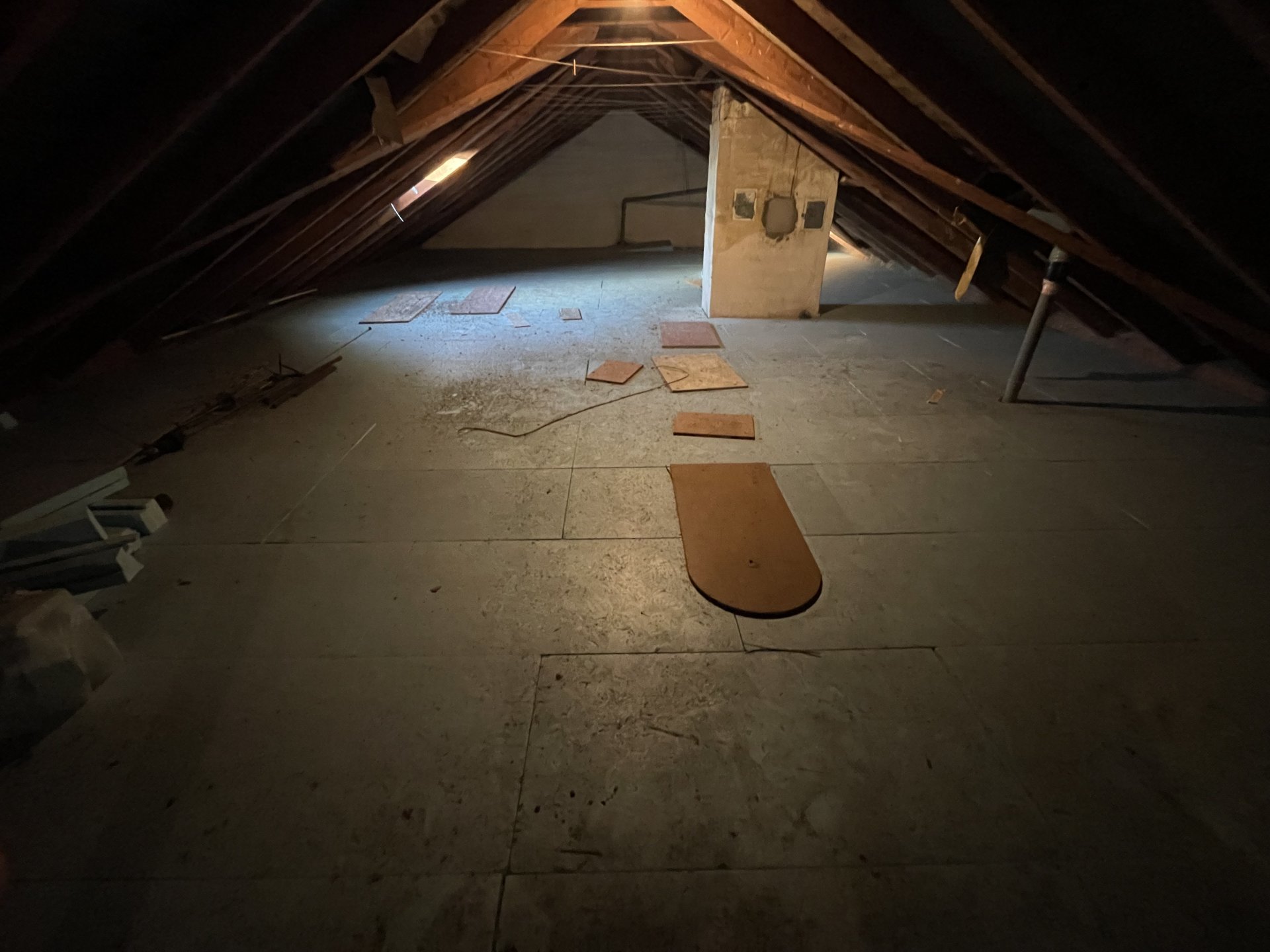

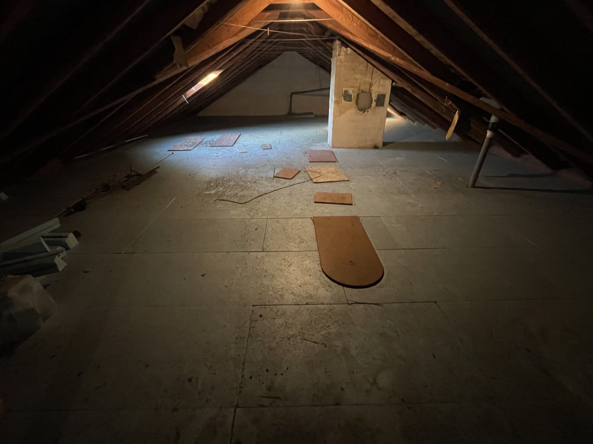

    Dachboden direkt mit aufliegender Dämmung ausgerüstet?
  12. AMSH
    AMSH
    07.12.2023
    83
    Ja, allerdings lose (im Versatz verlegt). Hier wurde mir geraten, dass ich die kleinen Wärmebrücken zu den Aussenwänden abdichte, was ich auch getan habe.
  13. AMSH
    AMSH
    07.12.2023
    83
    Anbei ein Bild davon

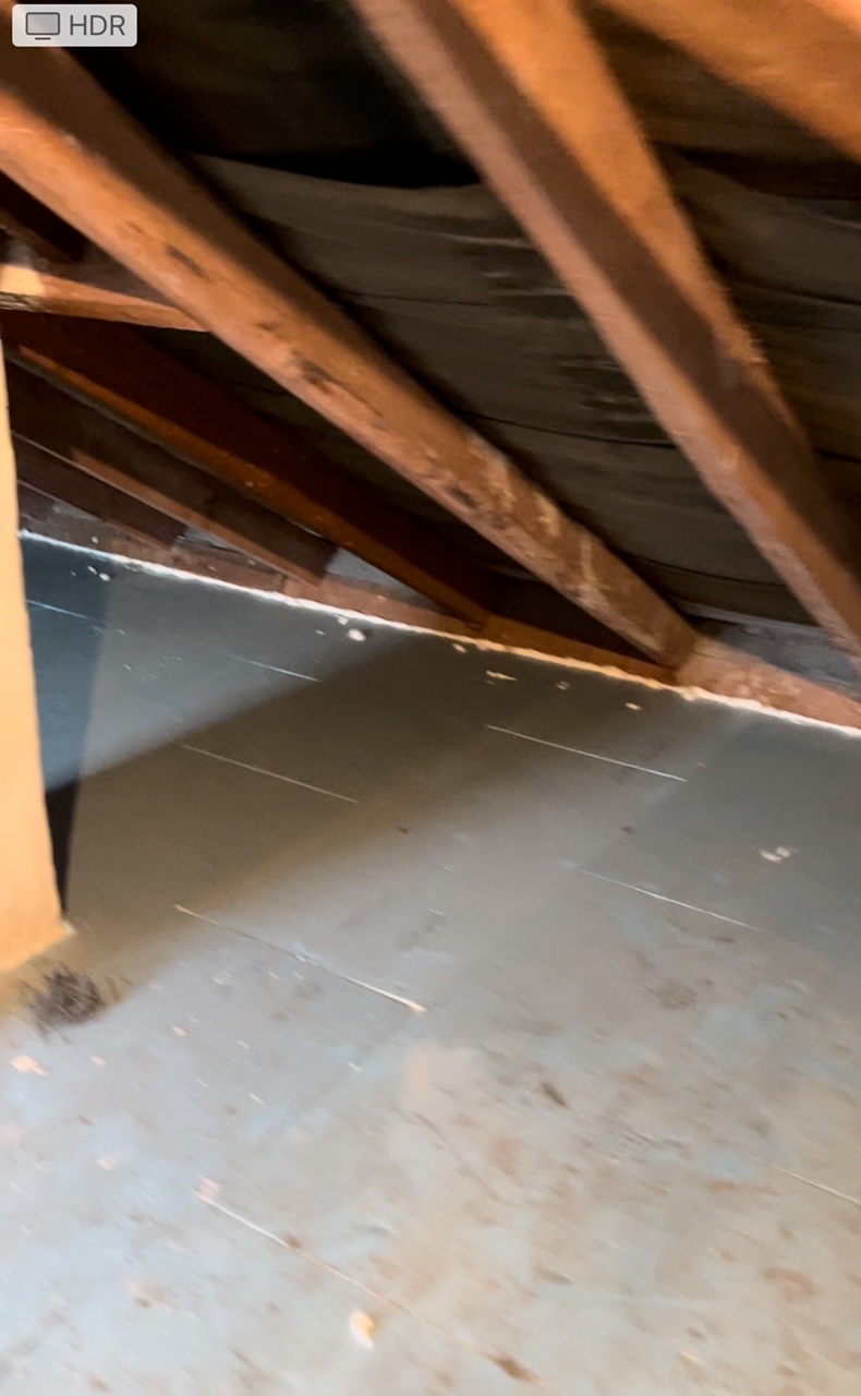

  14. AMSH
    AMSH
    07.12.2023
    83
    Und noch eins von der Abdichtung zur Außenwand
  15. AMSH
    AMSH
    07.12.2023
    83
    Hat irgendwie nicht geklappt...
