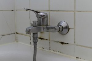

    Hallo Forum,
    in unserem Bad ist schon länger Schimmel im Bereich um die Anschlüsse der Mischbatterie, höchstwahrscheinlich ist da etwas nciht ordentlich abgedichtet. Der Zustand der Wand und Installation ist seit 10 Jahren unverändert, in den letzten 3 Jahren wurde es allerdings erst so schwarz wie auf dem Bild zu sehen. Ähnliche Stellen gibt es auch an der Fuge zur Badewanne, im Hintergrund sieht man davon ein bißchen. Die Wand ist Trockenbau, das Bad hat keine Fenster.
    Meine Frage: Wie hoch ist der Aufwand der Reparatur, also jetzt nicht nur finanziell, sondern vor allem, was ist da genau der Prozess und wie lange wäre das Bad nicht benutzbar? Lohnt es sich überhaupt für den Vermieter, nur diese Wand zu reparieren, oder würde man (als Vermieter) dann nicht gleich das ganze Bad machen wollen?
    Danke für Eure Einschätzungen,
    Chris

    Kurzfassung:
    - Fliesen runter
    - GK Platte entfernen
    - Anschlüsse überprüfen, ggf. nacharbeiten
    - GK Platte neu
    - vorschriftsmäßige Abdichtung
    - Fliesen neu
    - duschen
    ca. 14 tge.

    @Gipser: Danke für die Antwort! 14 Tage??? Oha! Das ist ja ziemlich schwierig in den Alltag zu integrieren...
    @H.PF: Die Stellen werden immer beim Putzen geschrubbt. Am Anfang mit Anti-Schimmel-Zeug, inzwischen bringt das nix mehr, Schwarz bleibt Schwarz, wie bei Coral Black Velvet.

    Wäre schön, wenn Du noch einmal kurz das Baujahr nennen könntest. Gegebenenfalls könnte noch eine Woche Freilauf und eine Woche "Sonderarbeiten" dazukommen. In Badezimmern älterer Baujahre würde ich zumindest zuvor das Material der Trockenbauwand überprüfen lassen...
    1. GK: erkennt man
    2. Fermacell: bricht mit fransiger Kante in voller Schichtdicke
    3. Leichtbauplatten: grobes, plattiges Bruchbild in mehreren kleineren Schichten über die komplette Schichtdicke
    Bei "3." würde ich empfehlen den Vermieter noch einmal nach Asbest zu fragen...
    "Sonderarbeit" wäre dann: Ein Tag Schleuse aufbauen, zwei Tage sanieren, ein Tag freimessen, ein Tag auf Laborergebnis warten, halber Tag Abbau - passt in der Regel in eine Arbeitswoche...

    Bäh. Ich würde mal sagen, das Bad sollte komplett neu. Hinten sind die Fliesen gebrochen, da stimmt also auch was nicht mit der Unterkonstruktion. Unter der Armatur scheint mal was ausgebessert worden zu sein, sieht das nur so aus oder sind die Fliesen da mit Silikon verfugt?
    Wenn das das einzige Bad in der Wohnung ist wird das schwierig mit der Sanierung im bewohnten Zustand.

    Also das Baujahr von dem Bad weiß ich leider nicht, ist auch schwierig rauszufinden. Hab da schon mal was gebohrt aber weiß nicht mehr, was rauskam, könnte ich noch mal machen und dann zuspachteln. Kann man die drei auch anhand der Staubfarbe erkennen? GK sollte ich hinkriegen, die anderen beiden kenne ich nicht...
    @Muppet: Ja, wenn's meine eigene Wohnung wäre, hätte ich das schon längst gemacht. Ja, die Fugen sind mit Silikon nachgebessert worden, so sieht das zumindest aus. Solide ist auf jeden Fall was anderes.
    Mist, das ist ja ein ganz schönes Dilemma, so ein zwei Wochen ohne Bad geht hier gerade gar nicht... Weiß nicht so richtig was ich machen soll jetzt. Haben auch gerade Verhandlungen wegen Mieterhöhung etc., da käme glaube ich ne Badrenovierung auch taktisch nicht so gut.

    Der Fachmann erkennt im Bereich der Rohrdurchführungen sofort wenn es sich um Promabest oder ähnliches handelt. In Badezimmern wäre ich immer vorsichtig wenn es die Baujahre bis Ende der 80er betrifft, da diese Produkte dort gerne eingesetzt werden. Der Beschreibung ist allerdings nichts hinzuzufügen...
    Optisch ist eine Festlegung über vorhandene Bruchbilder sehr gut möglich, den Rest klärt bei ausreichenden Verdachtsmomenten dann die Analytik!!!
    Sollten es asbesthaltige Leichtbauplatten sein, so wird es auch sicherlich länger als zwei Wochen dauern, aber primär ist das ein Problem des Vermieters. Die Projekte die ich betreue finden idR ohne Beteiligung der Bewohner statt. Die Wohnungen erscheinen mit aufgebauten Schleusen, Unterdruckhaltegeräten, Lutten und der gesamten Messmimik auch wenig wohnlich. Sollte es sich um ein älteres Baujahr handeln, so würde ich dringend empfehlen auf Asbest zu untersuchen. Auch das ist Aufgabe des Vermieters! Im Zweifelsfall hilft Dir das Gewerbeaufsichtsamt weiter...
    Liebe Grüße aus dem Harz...
    PS: Asbesthaltige Leichtbauplatten schimmeln nicht! Es ist immer der Kleber oder die Fuge!!!

    @Stolzenberg: Danke für Deinen Input! Habe jetzt mal ein Bohrloch angeschaut, also ich als Halb-Laie würde auf GK-Pladde tippen, ist nicht purweiß, aber so leich gelblich weiß...
  14. #14 Stolzenberg, 21.07.2014
    Stolzenberg
    Stolzenberg Gast
    Alles was nicht gräulich ist: SUPER
