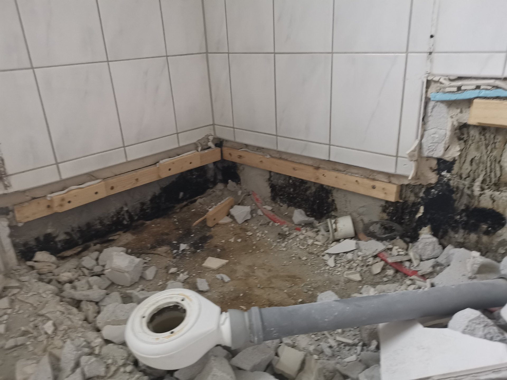

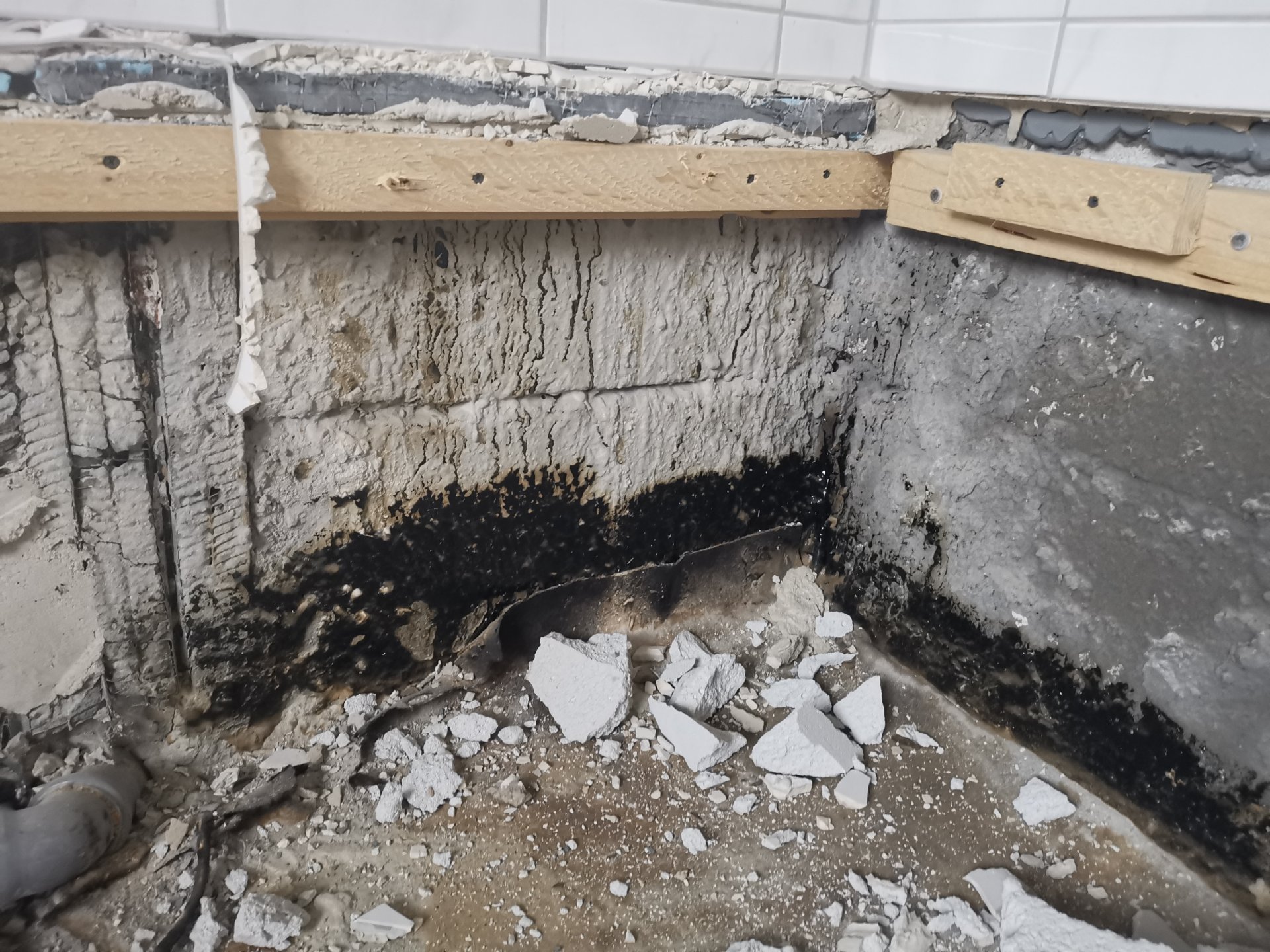

    Hallo, wir sanieren ein Haus und haben hinter der Badewanne schwarze Schimmel stellen großflächig gefunden, siehe Bilder.
    Wo kann das herkommen, und was sollen wir tun?

    Hallo,ich saniere gerade garnix und sehe hier Bitumenabdichtung

    Schimmel ist wie schon erwähnt, nicht zu erkennen. Wird das Bad komplett erneuert ? Das wäre dann Sanierung. Also in dem Fall, Fliesen ab, Abdichtung, neue Fliesen.
