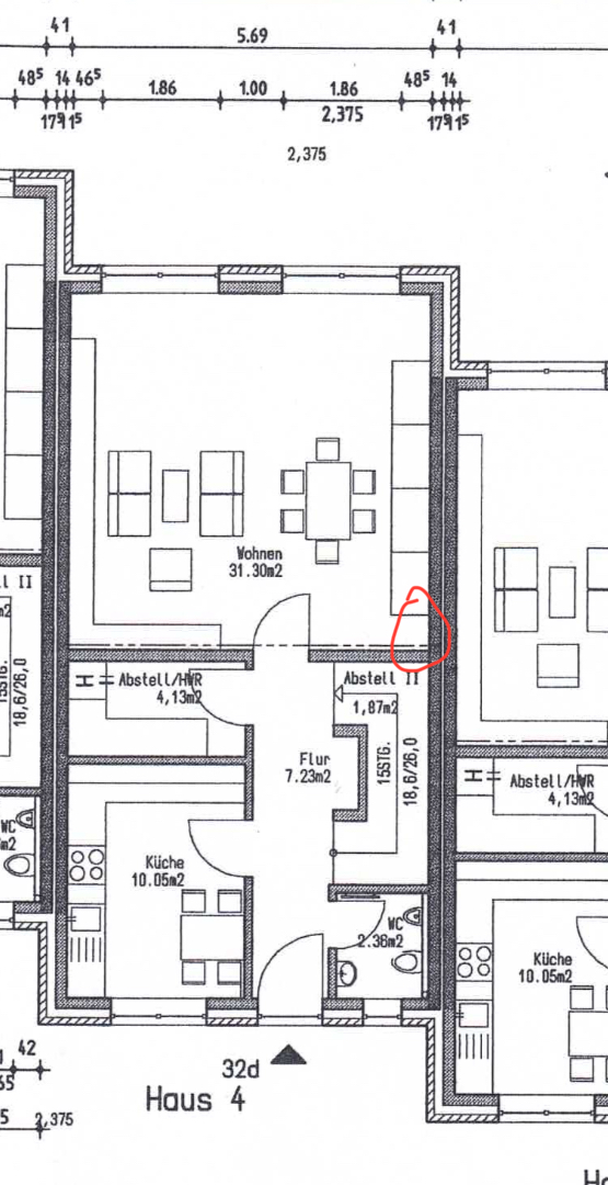

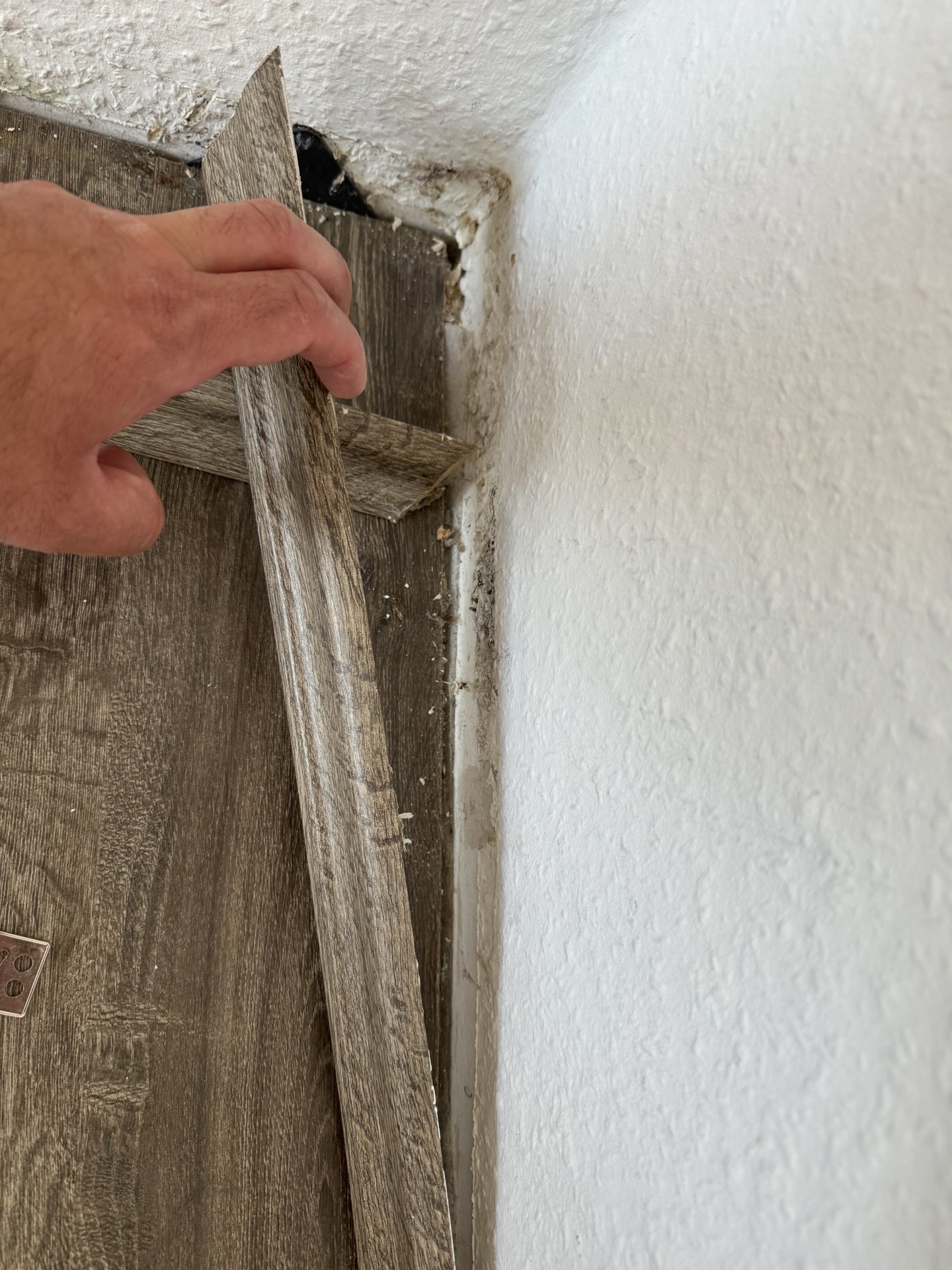

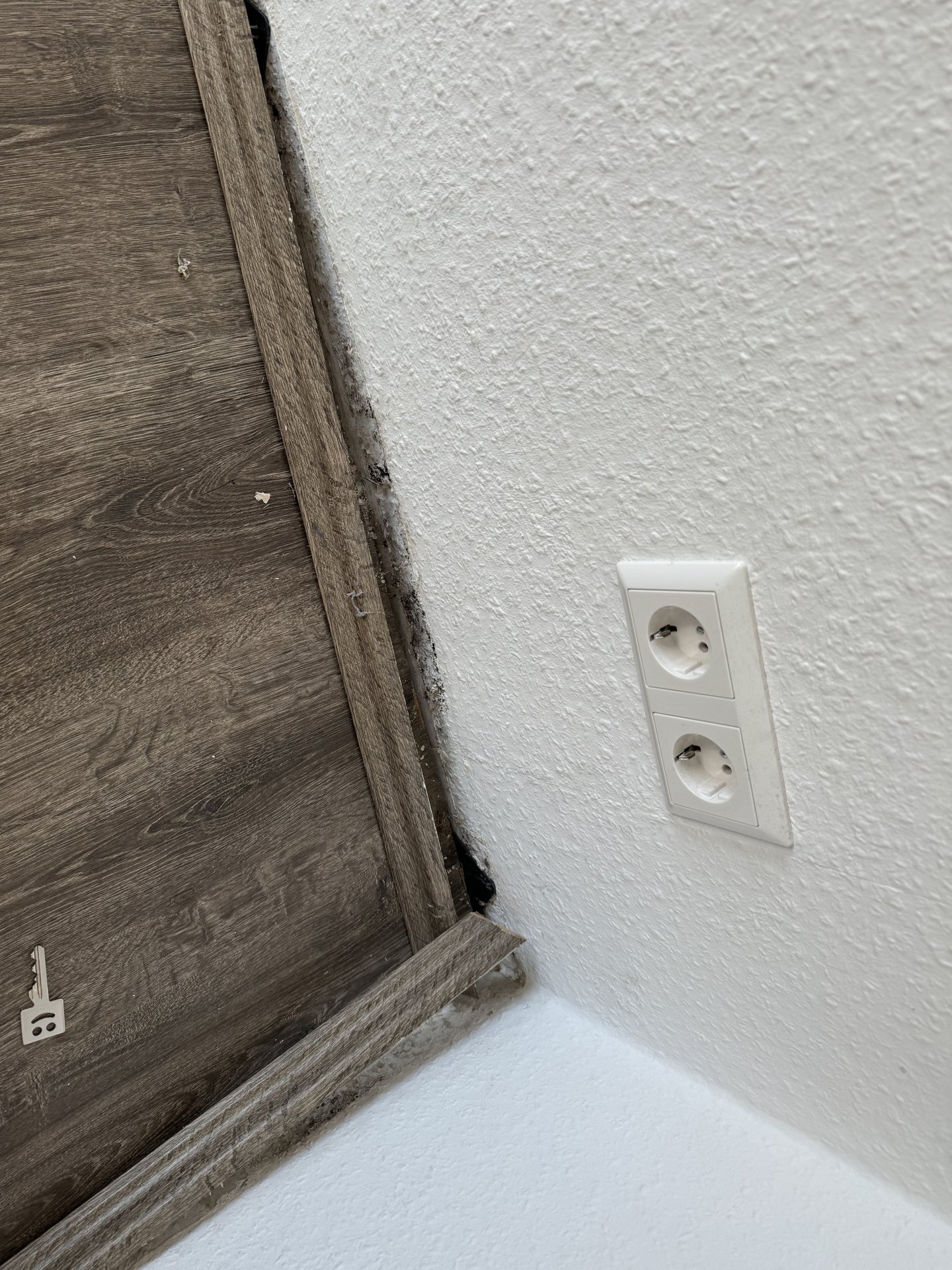

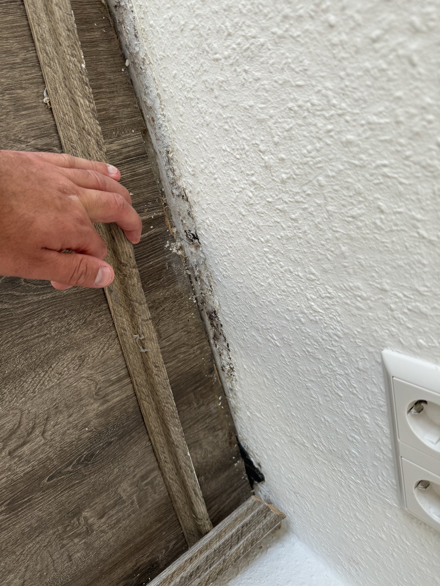

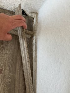

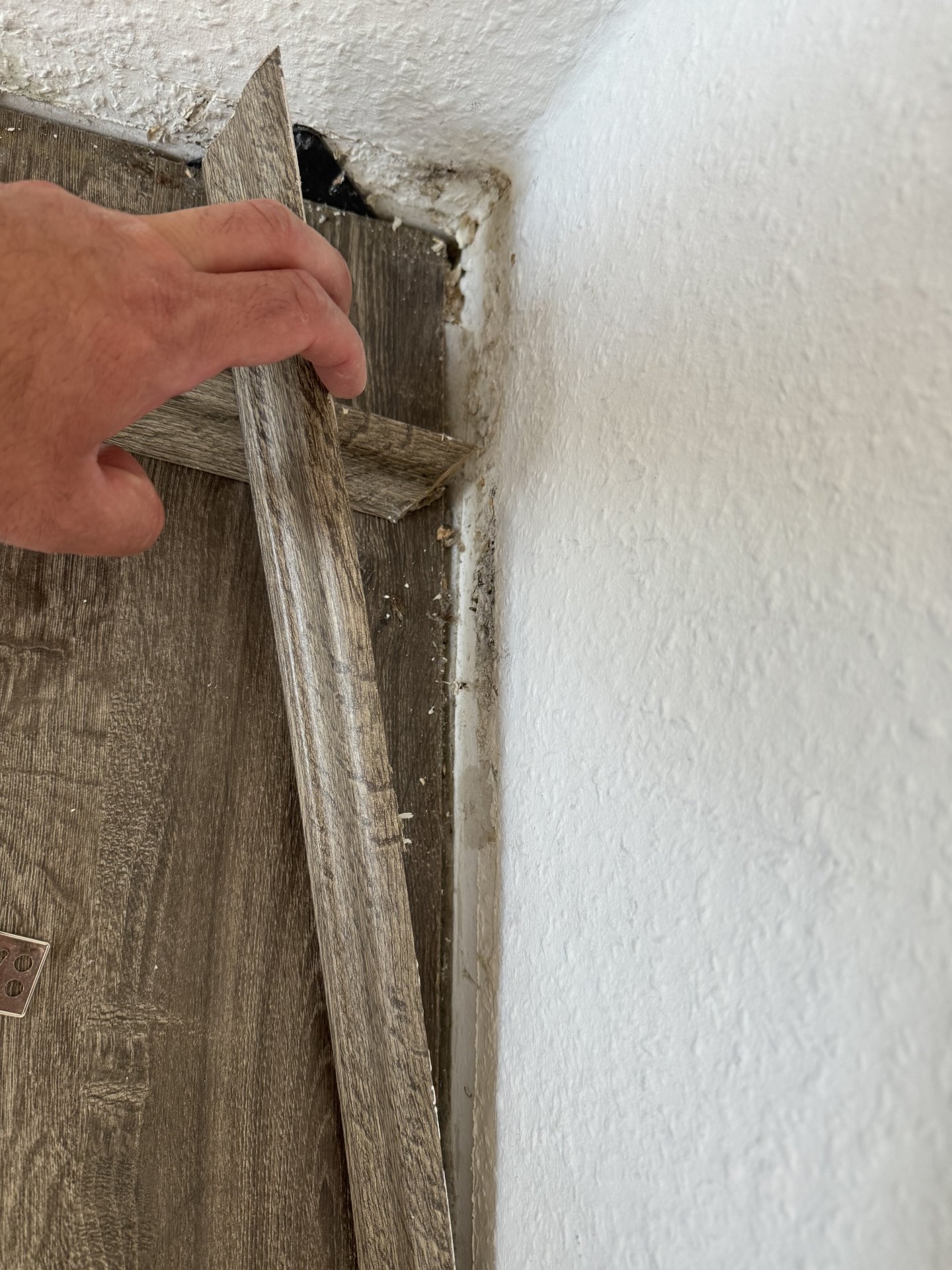

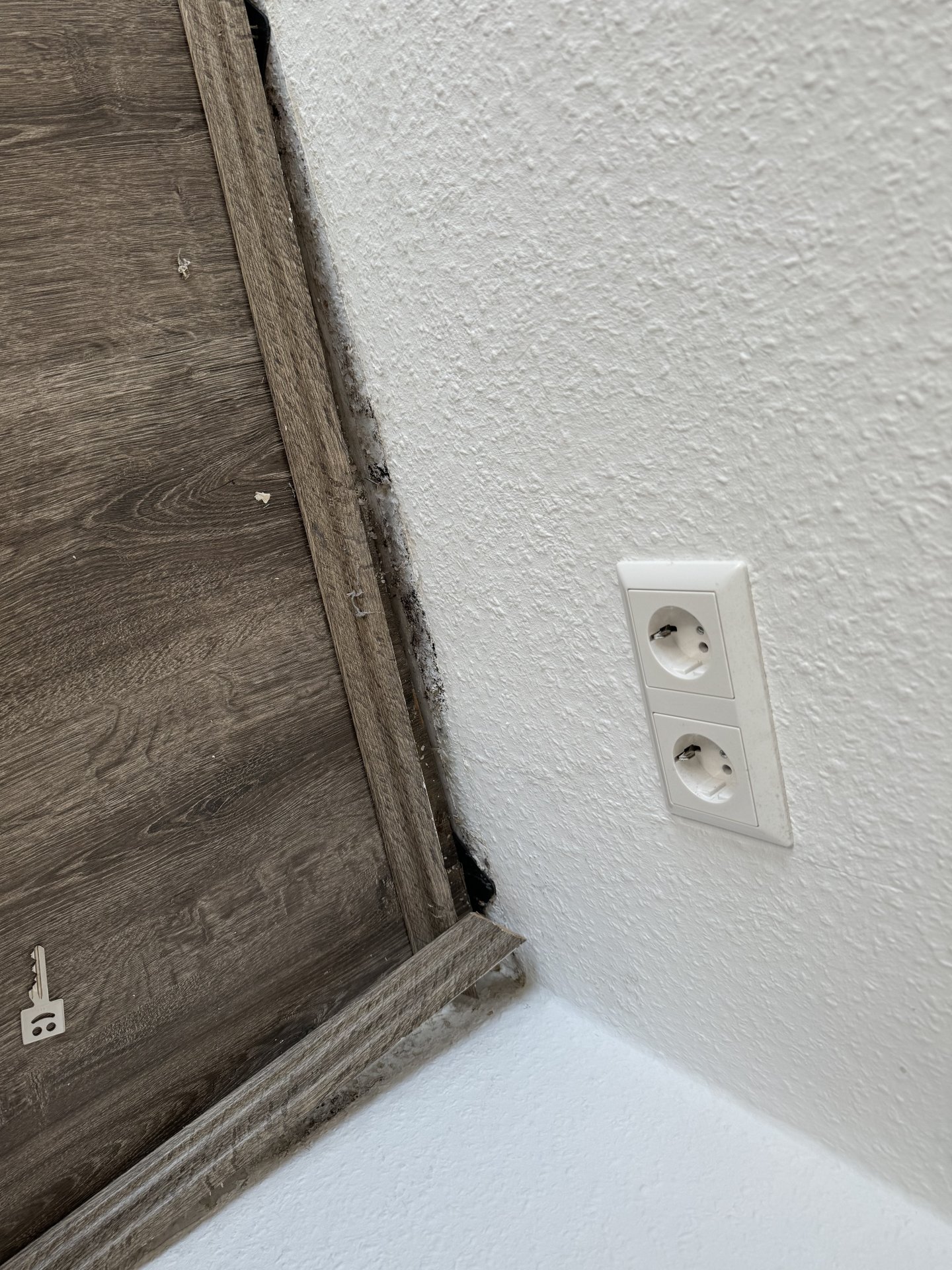

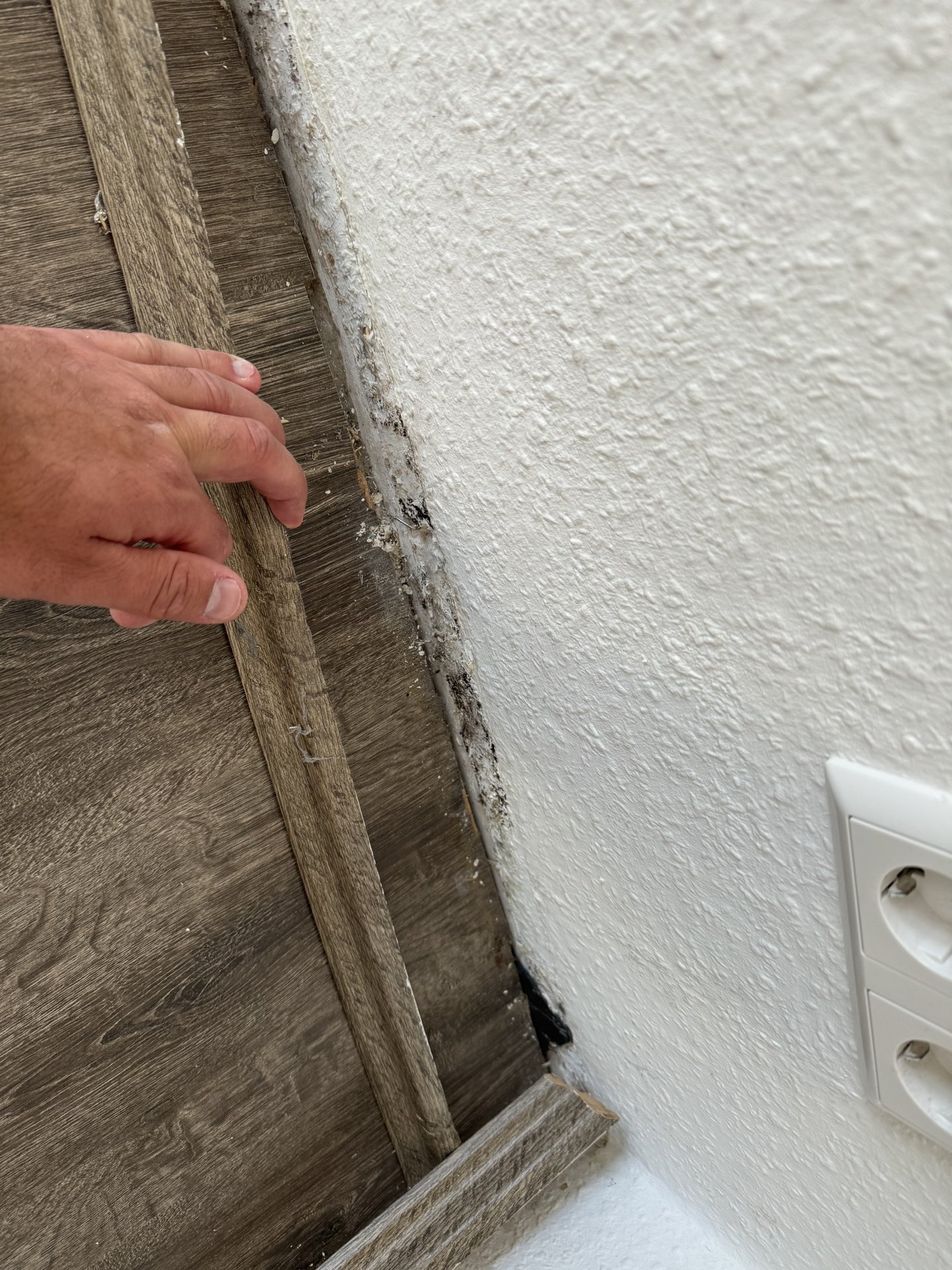

    Ich habe mir kürzlich ein Reihenmittelhaus gekauft. Baujahr ist 2013. Das Haus war vorher ein Mietobjekt und bis zum Verkauf vermietet. Insgesamt ist es recht abgewohnt. Wände, Decken sind entsprechend fleckig, zerlöchert und unrenoviert. Ich habe gestern eher zufällig bemerkt, dass in meinem Wohnzimmer in einer Ecke Schimmel hinter den Fußleisten ist. Siehe Fotos. Die Schimmelstellen sind an einer innenliegenden Wand, sprich mitten im Haus zum Nachbarn hin. Ich habe direkt die entsprechenden Stellen an der Wand abgetastet und konnte keine Feuchtigkeit fühlen. Habe dazu auch ein Stück Stoff reingestülpt..konnte nix feststellen. Auch habe ich die Mauer von der anderen Seite, sprich vom dahinterliegenden Raum aus untersucht..auch dort konnte ich keine Feuchtigkeit feststellen. Der besagte Schimmel ist trocken und wirkt auf mich stellenweise körnig/trocken. Die Tapete kann ich problemlos mit dem Fingernagel abkratzen bzw. abscharben.
    Kurz zur Historie:
    Den Wänden im Haus nach zu beurteilen, scheint es noch der erste Anstrich zu sein. Könnte es sein, dass es vom Estrich kommt, weil damals vielleicht zu früh der Laminatboden verlegt wurde? Und der Schimmel von da herrührt? Da scheint auch bisher nie einer etwas dran gemacht zu haben. Konnte jedenfalls weder ein Überstreichen, ein Neumachen, noch irgendeine andere Bemühung feststellen. Die anderen Stellen sind bisher unauffällig.
    Wenn es was größeres wäre, würden die Schimmelstellen nach zehn Jahren nicht anders aussehen? Damit meine ich vor allem größer usw. ?
    Kennt das einer? Hat das einer schon hinter sich?
    Wie ist eure Meinung dazu?

    Zu schnell gebaut.....kommt häufig vor.
    Nachbarwohnung länger unbeheizt.
    Mit Material eingetragen.
    Zuwenig Lüftung.
    Zu dichte Bauweise.

    Da würde ich mir sicherheitshalber mal die Bauwerksabdichtung an der Gartenseite ansehen. Vielleicht ist da auch bei einem Starkregenereignis 2017 Wasser in den Fußboden des Wohnzimmers gelaufen und dann über die Ränder wieder "rausgeschwitzt" mit Schimmel hinter den Sockelleisten als Begleiterscheinung. Hatten wir damals in unserer alten Mietwohnung auch.

    Die besagte feuchte Stelle war eine Einmalsache. Soll ein Wasserschaden dort gegeben haben. Nachdem ich es gestr der Renovierung kam da nichts wieder.

    Da die Fuge Sockelleiste zur Wand oben nicht mit Acryl verschlossen wurde , kann es sich auch um normalen Feinstaub aus der Umwelt handeln ...
