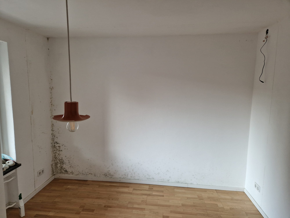

    ich wohne in 60er Jahr Hochhaus im vierten Stock. An der Aussenwand baute ein Schreiner einen Einbauschrank über die komplette Breite und Höhe (3.5 x 2.7m) ein, wohlwissend, dass Schimmel eine Thema ist. Mit Hilfe von ausreichend Abstand zur Wand und einer Ventilation sollte nichts passieren. Dem war leider nicht so.
    In der Zwischenzeit wurde der Schrank wieder ausgebaut, Wandtemperatur in den Ecken ist sehr niedrig, teilweise um die 13C (natürlich ohne Fassadendämmung).
    Die Fragestellung ist, was muss unternommen werden (ausser Fassadendämmung, da dies nicht so schnell umsetzbar ist), dass der Schrank wieder eingebaut werden kann?
    - Ich habe von Infrarotheizmodulen gelesen, habt Ihr da Erfahrung damit?
    - Gibt es sonst noch Möglichkeiten?
    - Wie nennt sich ein Handwerker, der bei solchen Themen abhilfe schaffen kann?
    Besten Dank für Eure Ratschläge,
    Stefan

    An der kalten Wand wird die Luftfeuchte immer kondensieren. Außendämmung wäre die ideale Lösung, muss aber über die WEG gehen. Alternativ könnte man den Bereich gezielt beheizen, z.B. über Heizkabel. Das doktert aber nur an den Symptomen herum

    Ein Schreinermeister , der einen Einbauschrank an einer Außenwand aufstellt, sollte wissen, daß man mindestens 10 cm Abstand zur Wand halten muß und eine kontinuierliche Luftzirkulation auch unten und oben um den Schrank vorzusehen ist.
    Ohne diesen Luftraum wirkt der Schrank wie eine 60 cm starke Innendämmung mit einem Taupunkt an der Wandobefläche. Auch Eis ist dann an der Wand möglich.

    Aussendämmung ist auf die schnelle nicht möglich. Mir geht es in erster Linie um Symptombekämpfung. Die Frage ist nur, ob ein Heizdraht ausreichend ist, der von mir aus einmal die Linke Ecke hoch und runter und dann der Sockelleiste entlang läuft. Dann den Schrank davor, an den Seitenblenden, oben und unten mit Ventilationsschlitzen... das wäre mein Ansatz. Bin nur unsicher, ob das ausreicht weil die Wand sehr kalt werden kann. Temperatur in den Ecken ist momentan 13C

    5cm Abstand zur Wand sind normalerweise aber ok sofern er nicht bis zum Boden dicht ist. Sprich: am Boden Füße hat damit da die Luft zirkulieren kann.
    Ich tippe darauf, dass auch etwas höhere Luftfeuchtigkeit mit beteiligt ist.
    Und natürlich das übliche Hauptproblem. Fensterlüftung statt automatisiert über Lüfter.

    Was man machen könnte: Metallständer an die Wand schrauben. Mit Mineralwolle dämmen. Klimamembran drüber und mit Gipskarton beplanken.
    Damit sollte es thermisch ausreichend ertüchtigt sein damit das nicht mehr passiert.
    Kosten und Aufwand halten sich dafür auch in Grenzen. Und der Schrank kann weiterbenutzt werden.

    Die Fensterwand bleibt ja kalt, im Zweifel verschiebt sich das Problem nur um ein paar Zentimeter in Richtung Fenster. Die Dämmung muss schon um die Ecke herumgeführt werden.
    Falls der Schrank tatsächlich an der Stelle mit Gewalt wieder hin soll, wäre m.E. als Mindestmaßnahme erforderlich, an allen 5 nicht-Sichtflächen ausreichenden Abstand zur jeweiligen Wand zu halten und entlang der Außenwände Heizleisten vorzusehen und diese nach Erfordernis zu betreiben.
