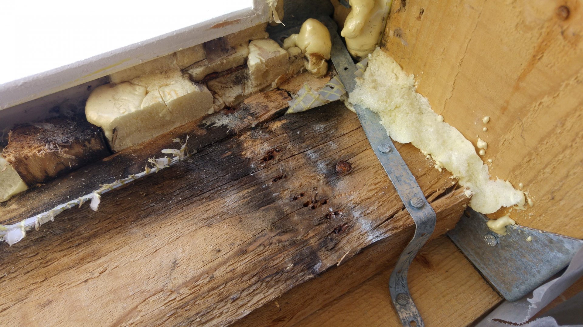

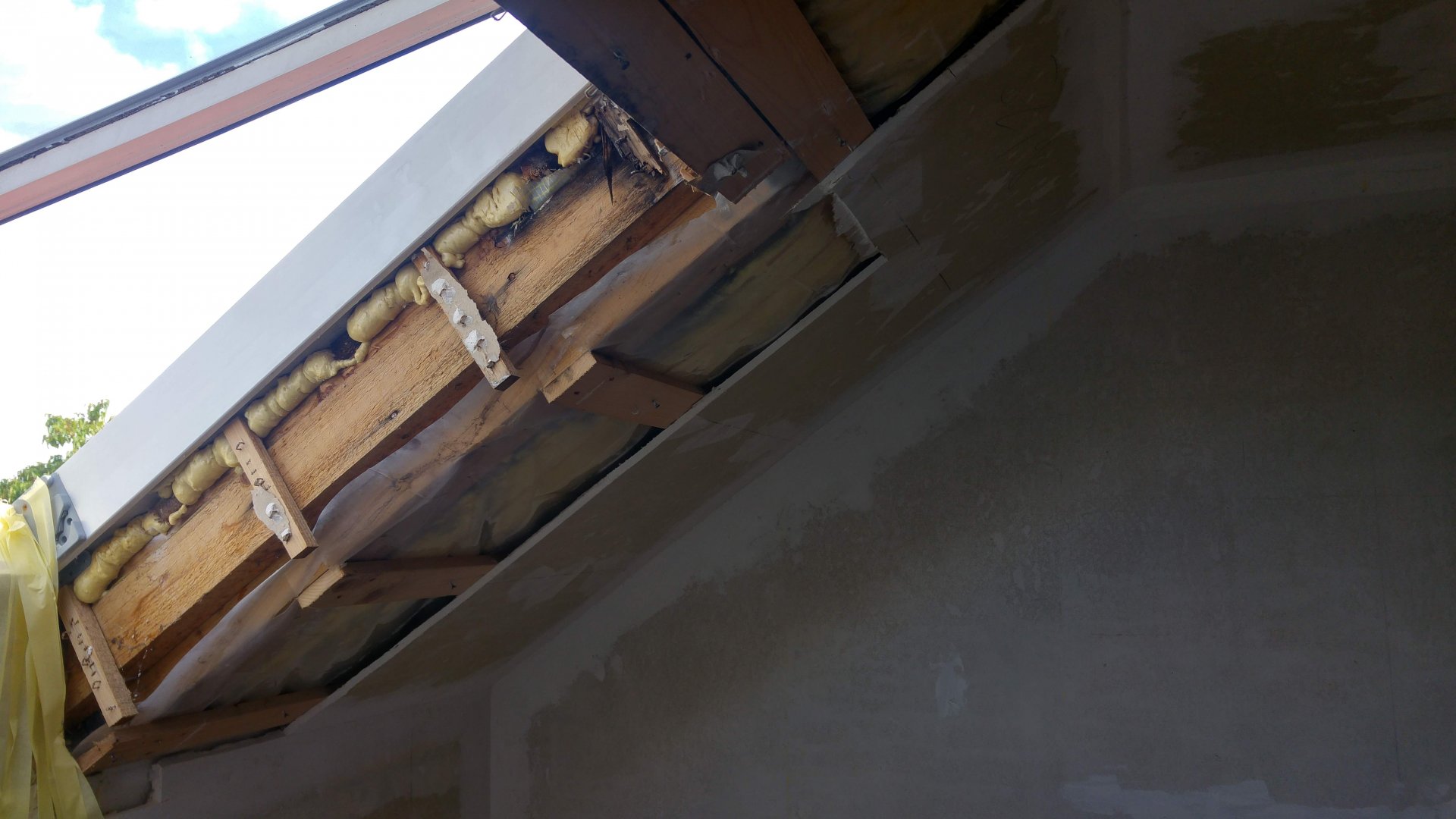

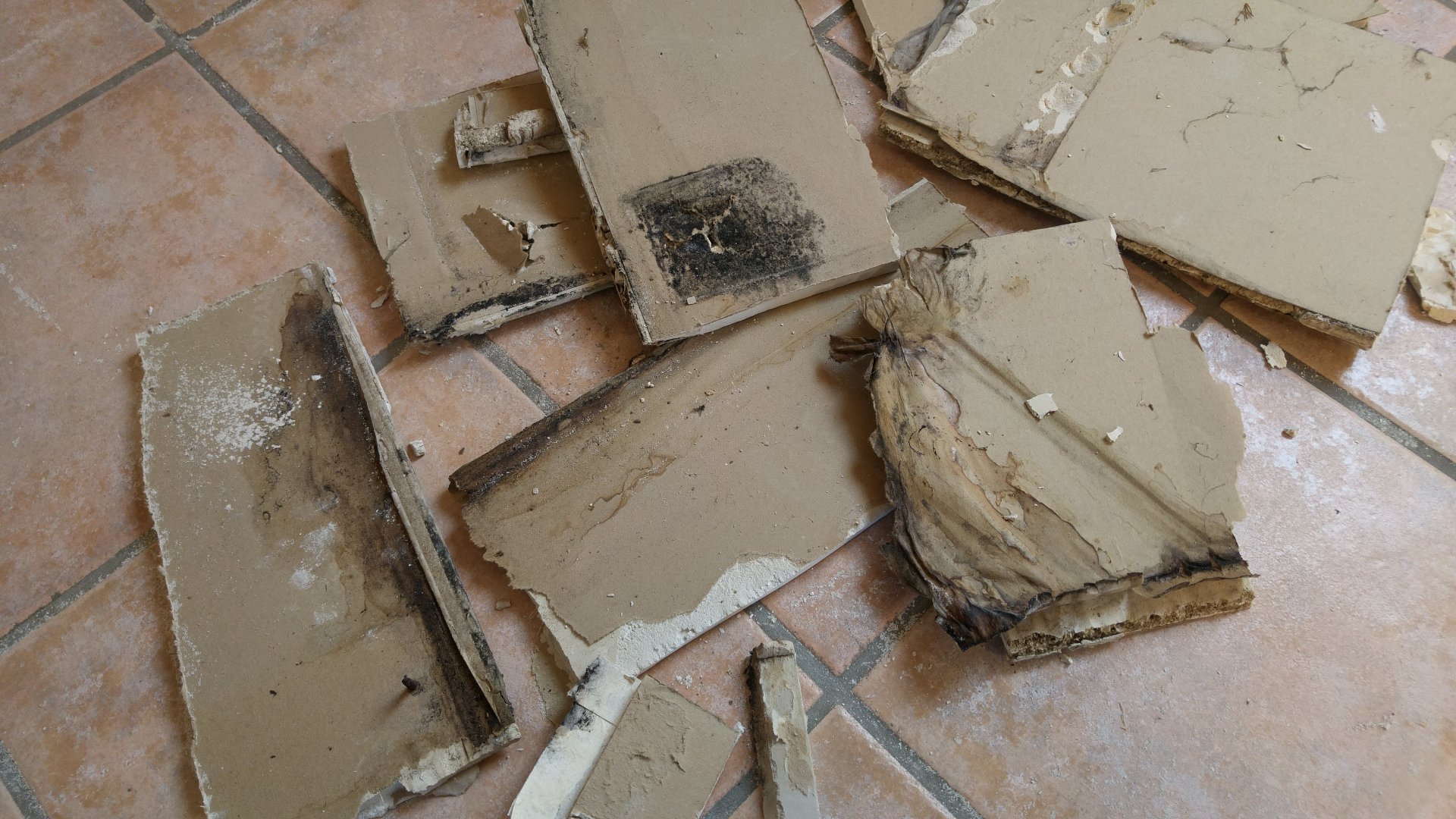

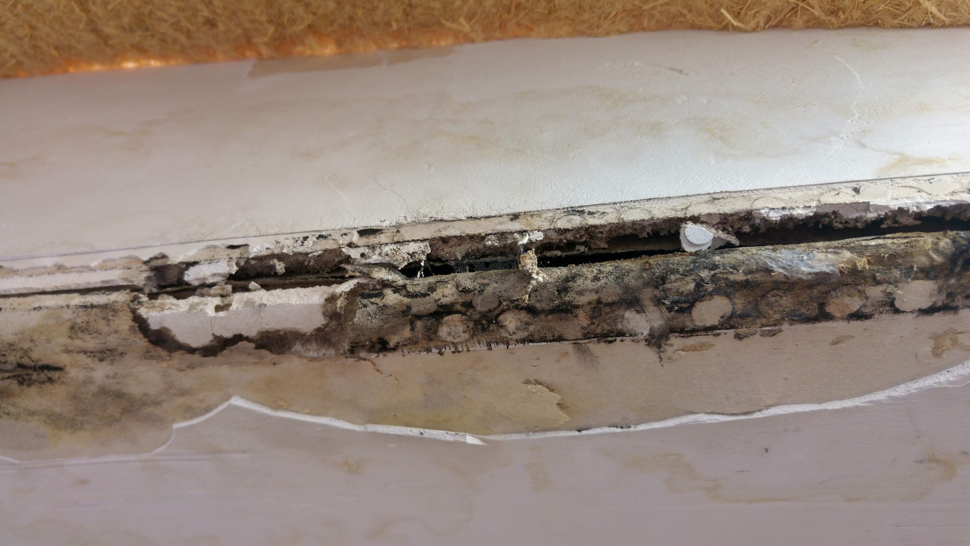

    Habe hier in meinem Obergeschoss eine kleine schwarze Stelle an einer Kante am Gipskarton in der Nähe eines Dachfensters gesehen. Nach dem Entfernen des Kantenschutzprofiles sah es schlimmer aus (Gipskarton_von_aussen.jpg). Dann habe ich ein wenig großflächiger den Gipskarton entfernt und rückseitig gewelltes Papier und schwarze Verfärbung (Schimmel?) gefunden.

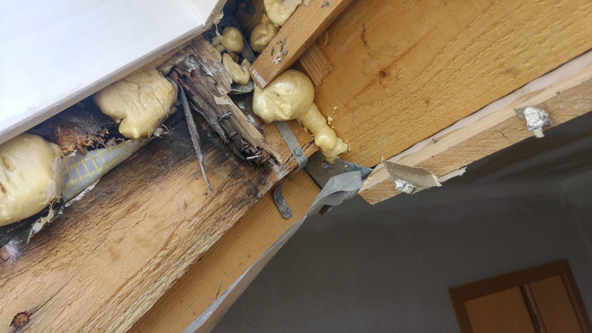

    Nach weiterer Zerlegung ziemlich viel morsches, schwarzes Holz, was sich mit dem Finger rauspulen läßt vor allem oben am Fenster auf der rechten Seite. Links sieht alles ganz ok aus.
    Dass Fenster ist nicht an die Dampfsperrfolie angeschlossen.
    Meint ihr, der Schaden kommt von einer Leckage zwischen Dach und Fenster oder vom nicht an die Dampfsperre angeschlossenem Fenster?
    Das ist wahrscheinlich seit Baujahr (1994) so.
    Hab demnächst Termin mit Dachdecker/Fensterbauer. Meint ihr, es ist mit Fenster tauschen und fachgerecht an die Folie anschließen sowie den Trockenbau wieder aufbauen getan oder übersehe ich hier was?

    Dass da der Bereich von innen her richtig gemacht werden sollte (dämnen+Dampfsperre) ist keine Frage. Dass da bei dem alten Schaden Kondensat im Spiel ist, das ist klar.
    Ob da zusätzlich noch von aussen kleine Mengen Wasser kommen kann man nicht ausschließen, das kann gut sein, aber vielleicht halt auch nicht. Man kann da nicht viel mehr tun als das Dachfenster zu überprüfen und verdächtige Dinge gleich nachzuarbeiten...

    Schaum hat dort gar nichts zu suchen, das muss ordentlich gedämmt werden und die DS sauber verlegt und
    abgedichtet werden, von Velux z. B. gibt es diese Schürzen, damit ist das relativ einfach zu bewerkstelligen.
