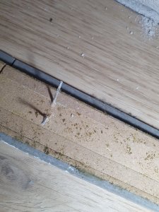

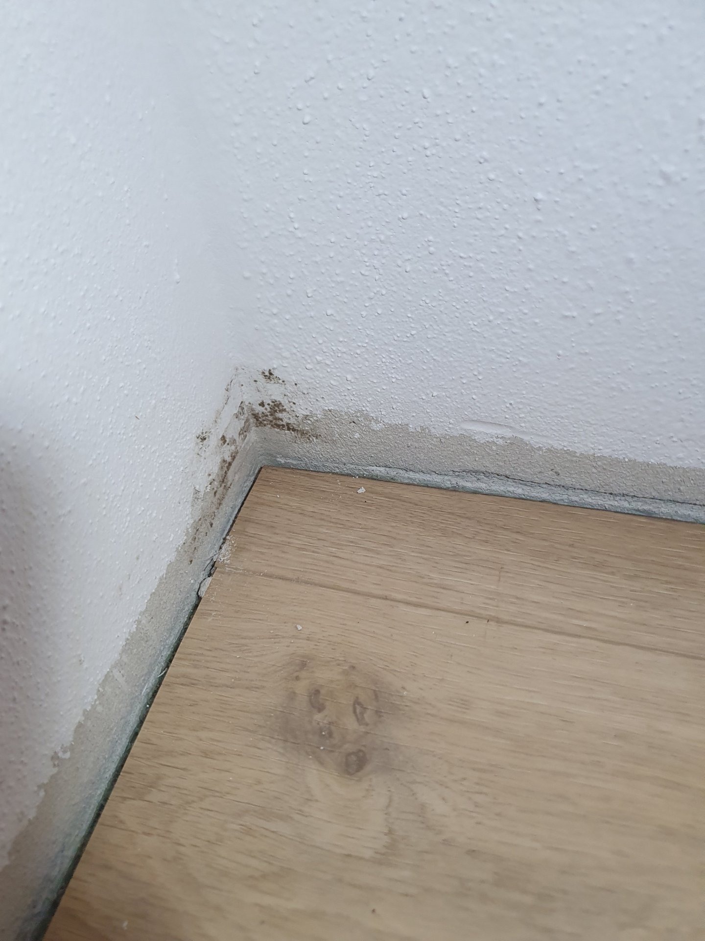

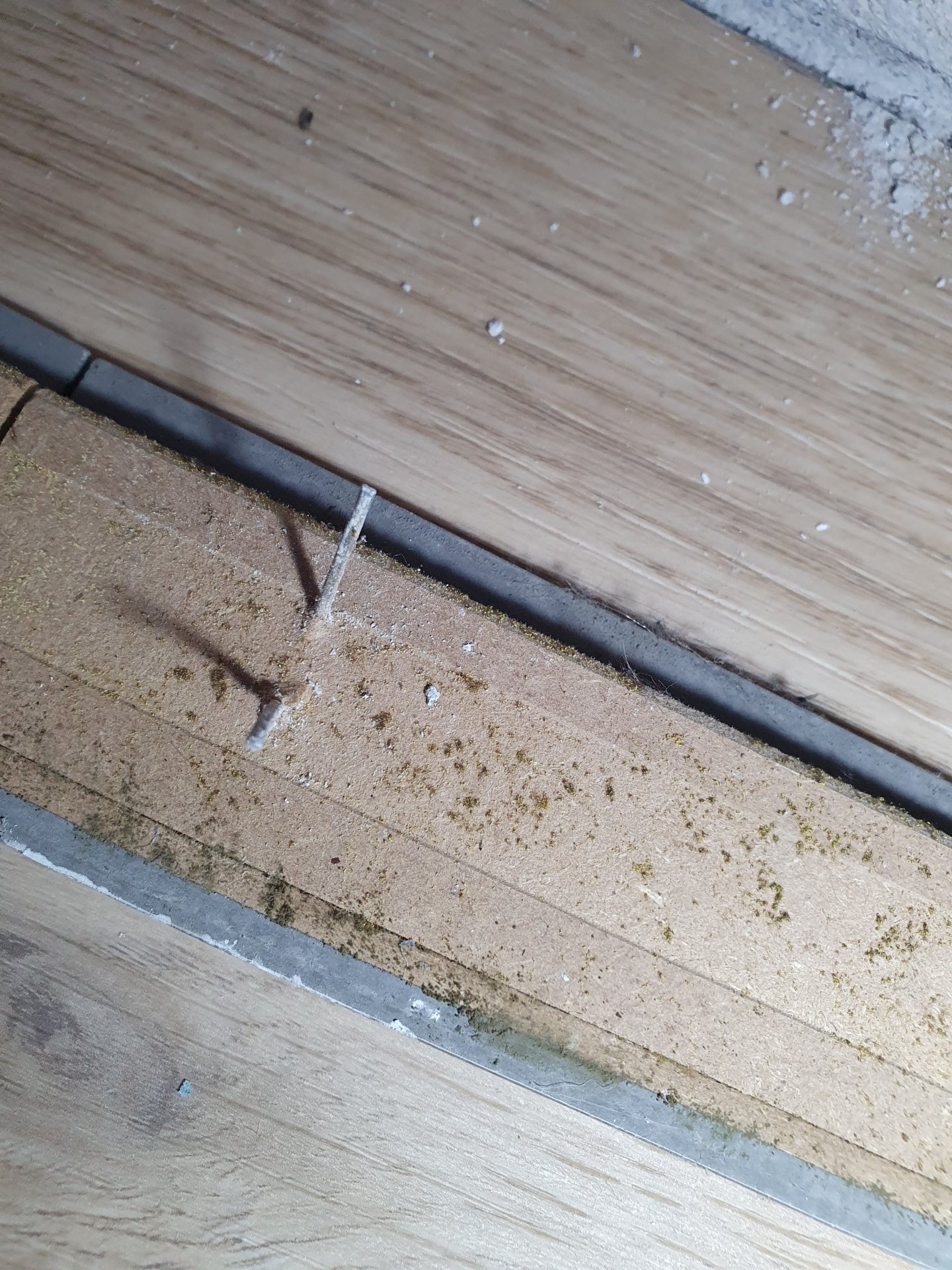

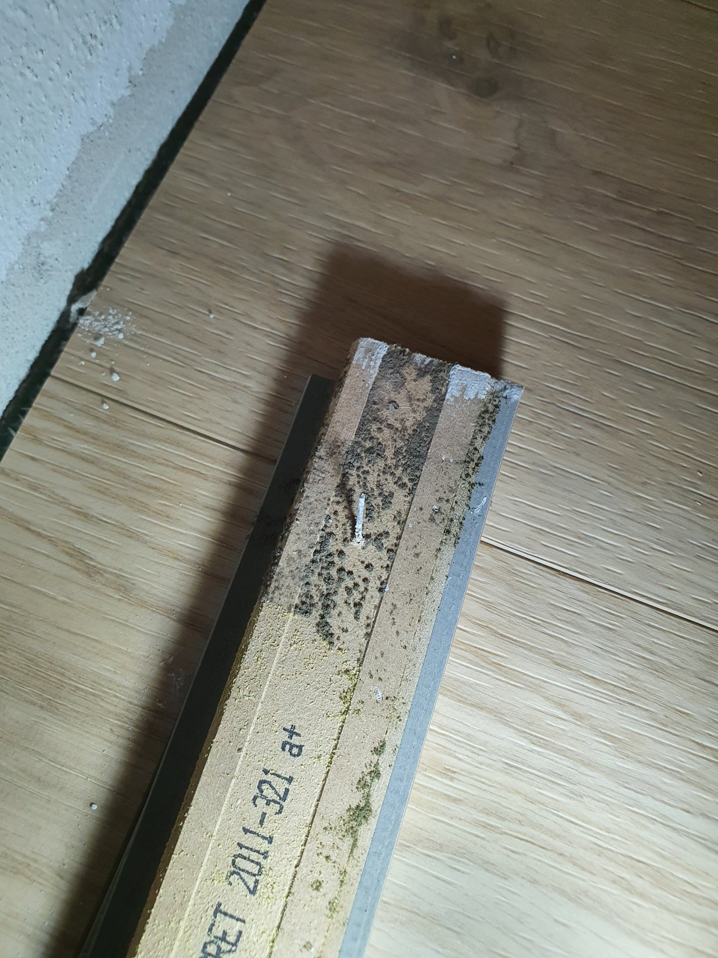

    Hallo
    Wir haben unseren Neubau im Mai bezogen.
    Nur haben wir hinter den Sockelleisten Schimmel entdeckt.
    Gebaut wurde komplett mit einem Bauträger in ziegelmassiv bauweise.
    Ich habe alles Leisten abgemacht und den Schaden gemeldet.
    Der Bauträger meint das sei nicht so Schlimm. Er will den Schimmel entfernen, 2 Wochen trocknen und fertig.
    Ich weiß nicht so recht... was meint ihr? Wie schlimm ist das?
  2. #2 Fabian Weber, 20.08.2021
    16.617
    6.635
    Der Bauträger soll erstmal sagen, woher der Schimmel kommen kann.
    Falsches Lüftungsverhalten ist im Neubau durch Bauträger ausgeschlossen.

    Denke auch, Leisten zu früh gesetzt.

    tja der Bau muss eben fertig werden… ich habe nach unser Kernsanierung mit neuem Putz die Fußleisten erst nach 4 Monaten installiert, um genau das zu vermeiden…
