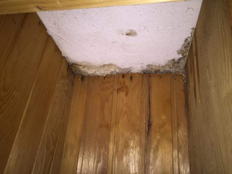

    da ich neu hier bin, verzeiht mir bitte falls das die falsche Kategorie ist.
    Warum ich hier schreibe:
    Wir haben ein Haus gekauft (Baujahr 1920; Denkmalschutz).
    Im Anbau des Hauses, welcher seit 7 Jahren unbewohnt und ungeheizt ist, habe ich in einer Ecke pelzigen Schimmel gefunden. Der Vorbesitzer hat hier recht viel mit Holz ausgekleidet und vertäfelt. Zur bewohnten Zeit des Anbaus wurde hier auch nur mittels elektronisch mobiler Heizung geheizt. Der Anbau wird in den kommenden Wochen komplett entkernt und saniert.
    Den pelzigen Schimmel findet ihr auf dem Foto. Wenn überhaupt möglich: kann mir jemand eine vage Ferndiagnose stellen, ob es sich hierbei um ungefährlichen und unproblematischen Schimmel handelt oder bspw. um unangenehmen Hausschwamm?
    Danke Euch vorab und allen ein schönes WE.
    Florian

    Das könnte auch Feuchtigkeit und Salpeter sein, was das Bild zeigt.

    also Hausschwamm wird´s wohl nicht sein.
    Der kann zwar durch Stein durch, "blüht" aber auf Holz.
    Ich seh´s wie am1003, es sieht nach Feuchtigkeit aus, die Salze durchtreibt.
    Das würde auch mit "pelzig" paßen.
    Google mal: feuchte wand salzausblühung
    und stell die Bilderanzeige ein.

    Nimm das weiße Zeug zwischen die Finger und rieche daran. Wenn es muffig riecht ist es Schimmel, riecht es nach nichts ist es Salpeter. Ist es weich ist es Schimmel, wirkt es kristallin ist es Salpeter. In beidem Fällen solltest du die Ursache suchen.

    Danke Euch für Eure raschen Antworten.
    Zufällig konnte ich gestern über unseren Verein einen Gutachter kontaktieren, der im Sanierungsbereich tätig ist.
    Wir sind direkt einmal ins Haus.
    Schwamm ist es laut seiner Aussage wohl nicht. Es riecht aber verdächtig nach starkem Muff und der Anbau ist leider in sehr großen Teilen mit Holz verkleidet. Wird jetzt alles von einer Firma entkernt und dann wollen wir mal sehen was uns hinter der Holzverkleidung so erwartet.
    1.000 Dank für Eure fachmännischen Tipps.
