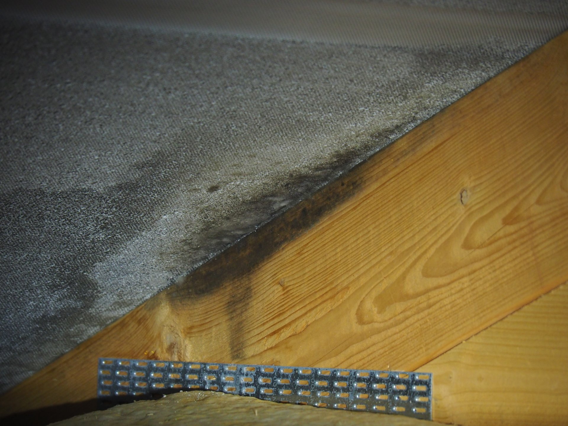

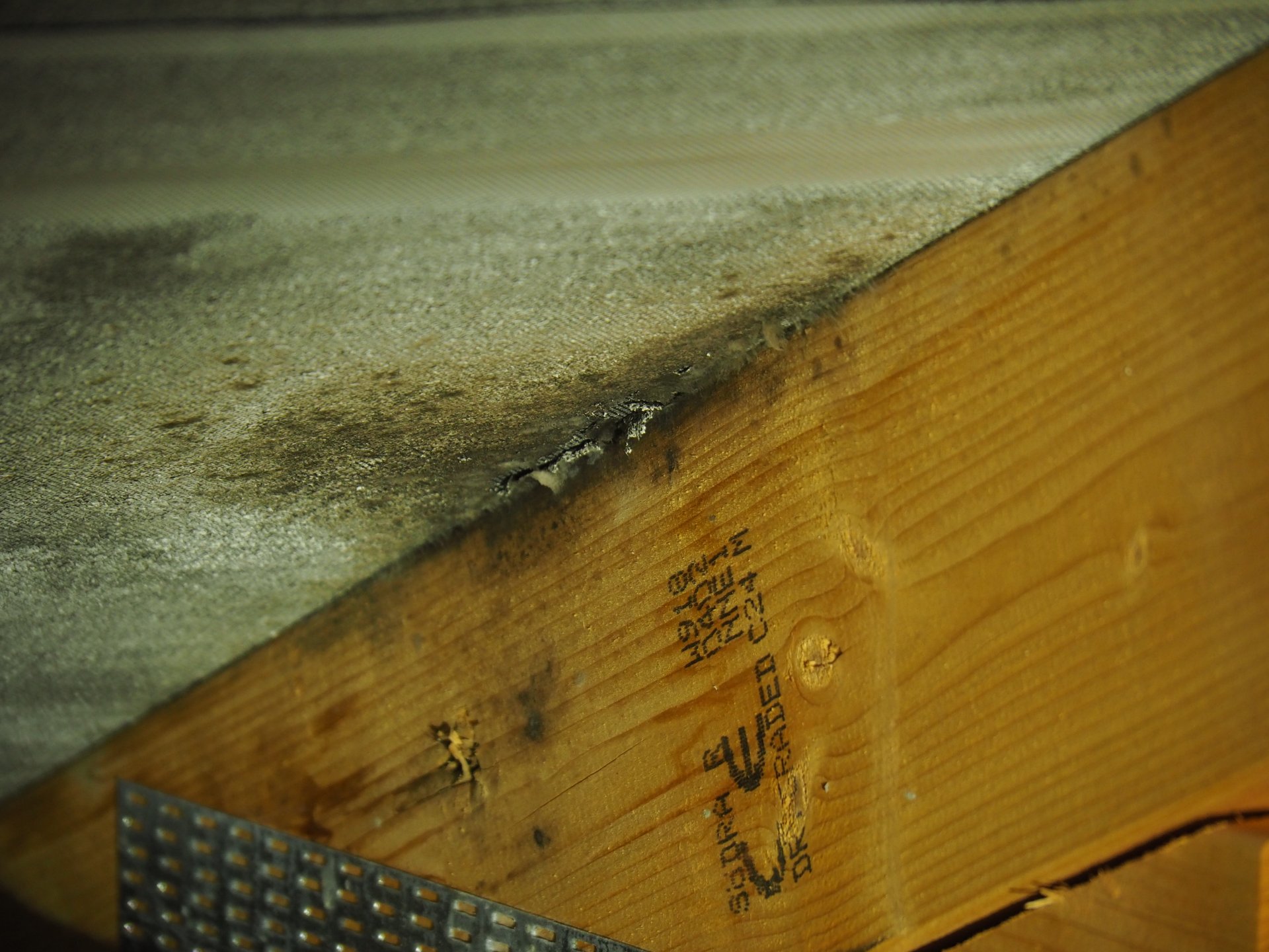

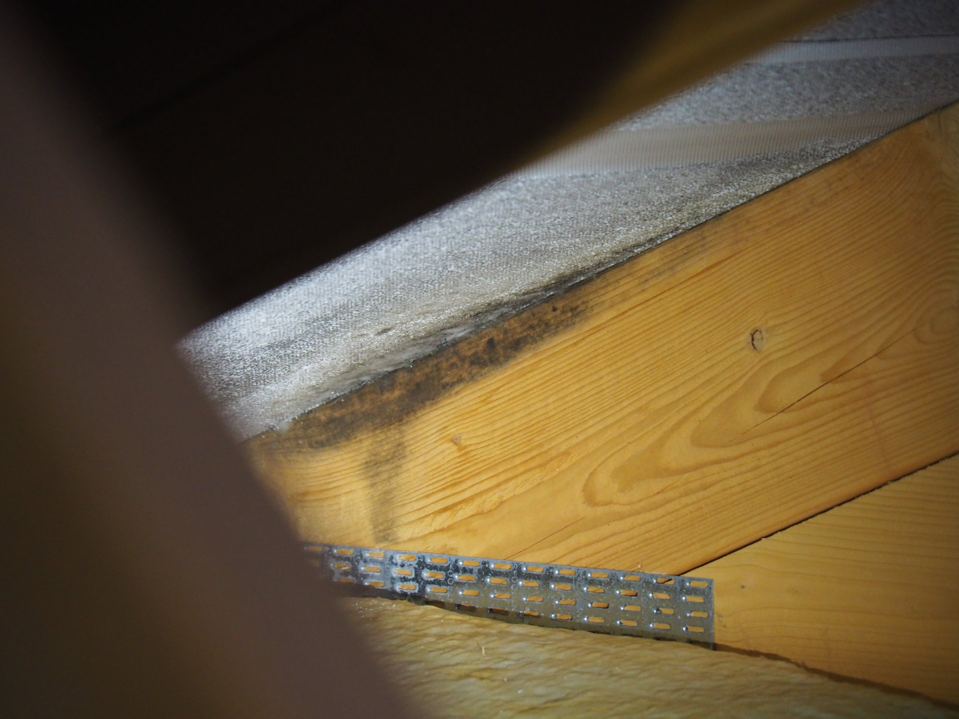

    eigentlich wollte ich nur eine Lampe an die Rigips Decke anbauen, da ich nicht wusste ob eine Folie oben drauf liegt bin ich nach oben geklettert und habe zwei schwarze Stellen am den Dachbalken gefunden. Scheinbar treten diese nur auf wo sie im direktem Kontakt mit der Unterspannbahn liegen. Die Stellen sind leider nicht sehr leicht zugänglich so das ich nicht wirklich sagen kann ob dort feucht ist oder nicht da ich nicht anfassen kann. Ich kann leider nicht sagen ob die Flecken schon länger da sind oder nicht. Das Haus das bewohnt wird ist von 2010. Wie sollte man denn weiter vorgehen? Gleich einen Fachmann ranholen (Dachdecker? ) oder erst einmal abwarten und beobachten ob die Flecken größer werden?
    Vielen Dank für die Hilfe/Interpretation.

    Feuchtigkeit ist da auf jeden Fall, evtl. durch Kondensat. Beim ersten Bild glaube ich einen Riss in der Unterspannbahn zu erkennen

    ein Riss ist nicht in der Unterspannbahn. Die Beschichtung auf der Innenseite löst sich und bröselt ab (hoffentlich hält diese dennoch dicht), ich war schneeweiß als ich vom Boden untergekrabbelt bin. Ich habe mich vorhin zu einer Stelle mal vorgekämpft und unter die Dämmung geschaut ob die Dampfsperre OK ist. Das sah für meinen Laienhaften Blick alles OK aus. Dunkle Stellen etc. waren nicht zu erkennen. Auch fühlen sich die schwarzen Stellen auf dem Balken trocken an. Könnte man mit der Bestimmung der Feuchte in diesem Bereich Aufschluss geben?
