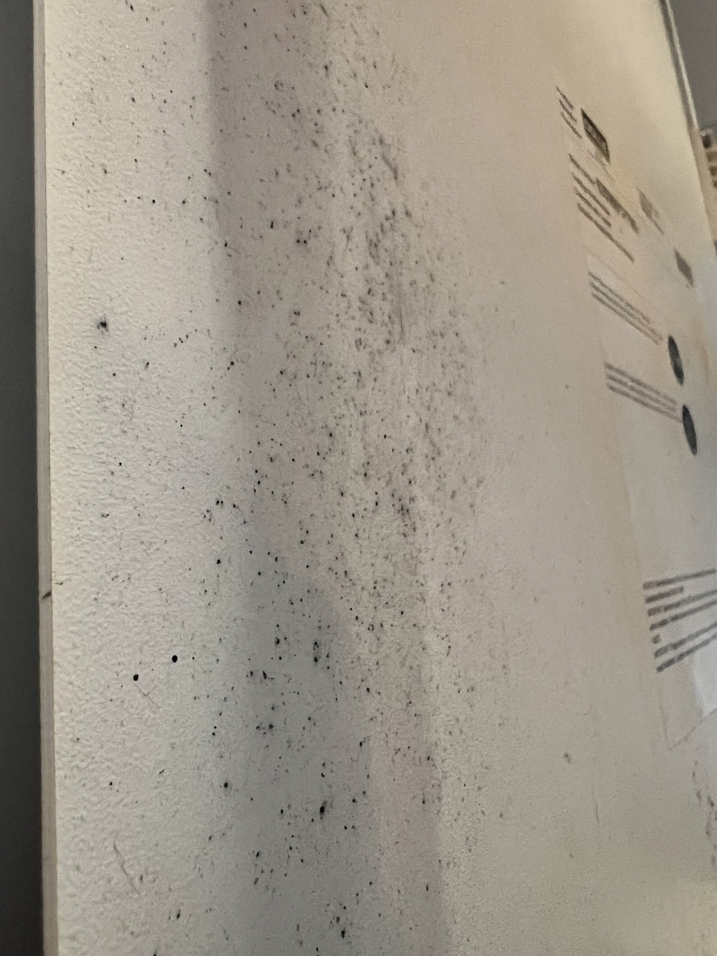

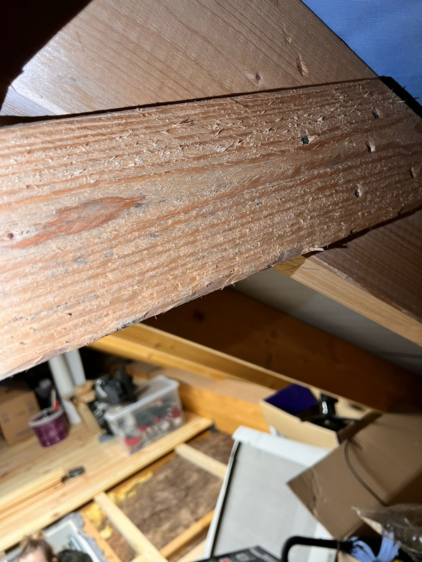

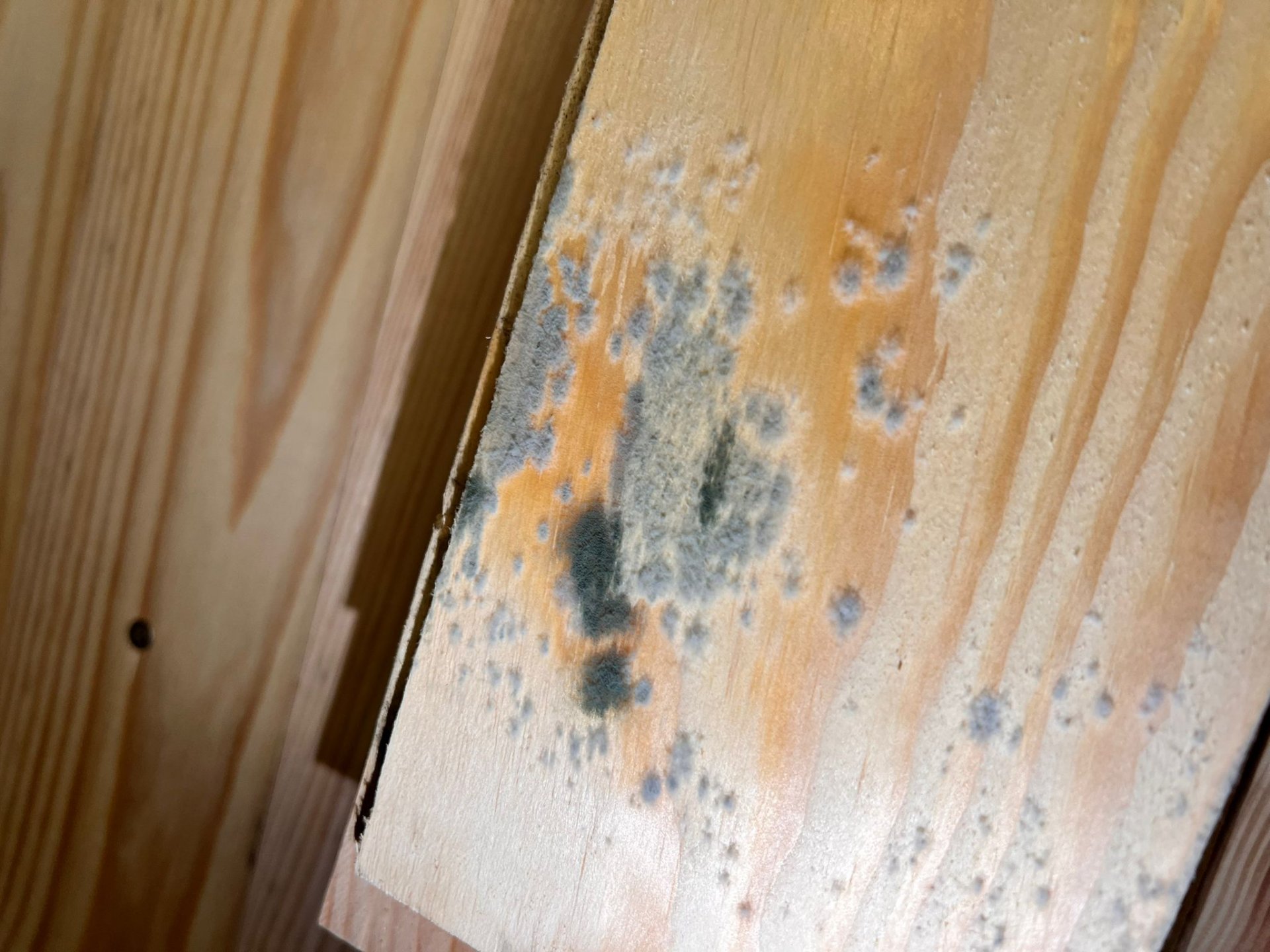

    Moin zusammen,
    leider habe ich heute auf unserem (Kalt)Dachboden Schimmel entdeckt. Lange kann der eigentlich noch nicht da sein, da ich letzte Woche zuletzt oben war und ich eigentlich immer ein Blick unter den Fußboden werfe, wenn ich die Leite hochgehe.

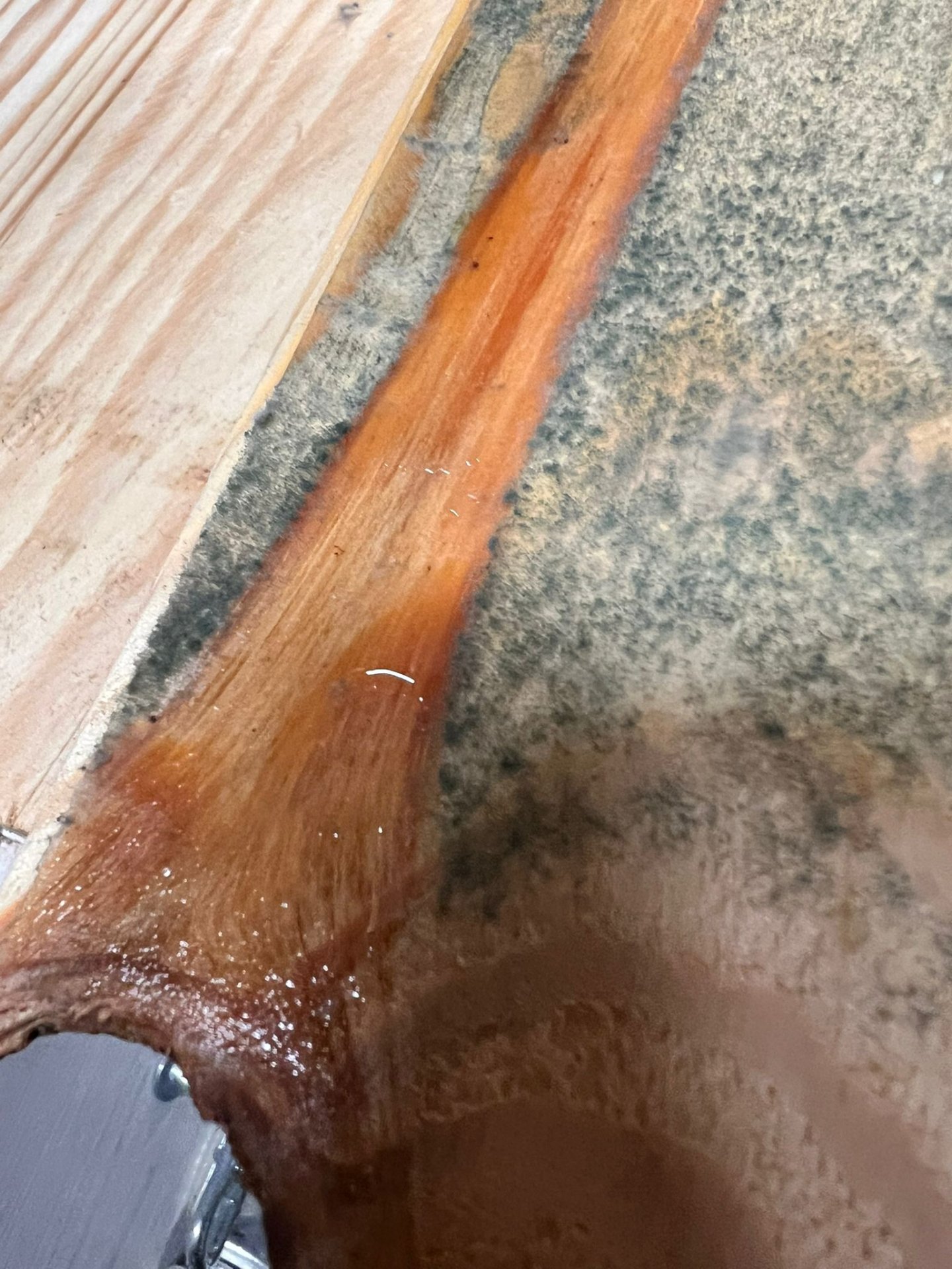

    Die großen Schimmelflecken finden sich direkt rechts von der Dachbodenluke. Oberflächlich ist auch die darunter liegende Dämmung von Schimmel betroffen.
    Das Haus wurde im Juli 2023 übergeben, bisher nie Probleme gehabt da oben. Der Rauspundboden ist zusätzlich unterbrettert.

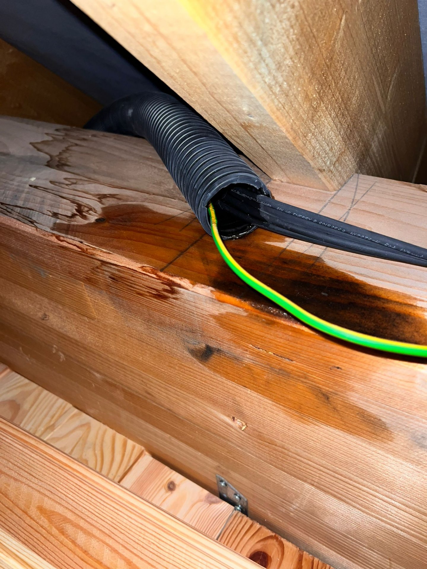

    Außerdem habe ich entdeckt das aus dem PV-Leerohr ziemlich viel (Kondens?)Wasser rausläuft. Das zweite Ding ist, das durch die Dachfolie mehrere Kabel der PV Anlage durchgestochen wurden, das Loch allerdings nicht abgeklebt worden ist, man kann auf die Dachziegel gucken, ca. 2x2cm großes Loch.
    Stand jetzt herrschen da oben 3,1°C und 85% RLF.
    Ich würde jetzt morgen den kompletten Fußboden erstmal entfernen und den BL informieren.
    Gerne mal ein paar Meinungen dazu.

    Das ist ein Mangel, dass muss behoben werden. Woher kommt das Leerrohr? Da könnte man den Verdacht haben, da strömt warme feuchte Luft aus dem Leerrohr und kondensiert im kalten Dachboden. Die Wassermenge ist nicht unerheblich.
    Anschluss Dampfbremse an Dachluke undicht oder Dachluke selber?!
    Auf alle Fälle ist die Luftfeuchtigkeit viel zu hoch. Bei 85% könnte man bald Nebel vermuten;).

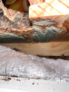

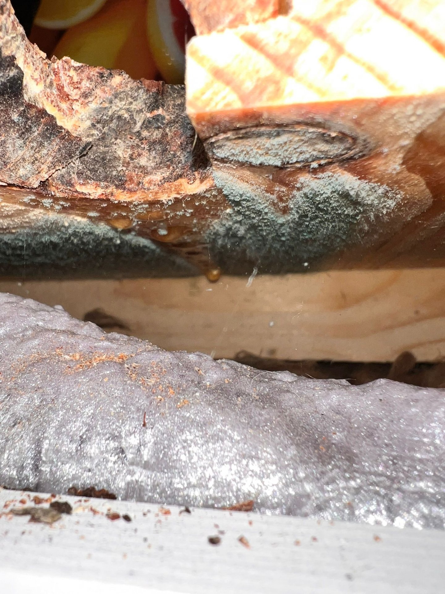

    Guten Morgen,
    das Leerrohr kommt von der PV Anlage, da laufen mehrere Kabel durch. Die Wassermenge ist schon ordentlich, mache nachher den Fußboden komplett ab und bin gespannt wie es darunter aussieht.
    Ob die Dachluke oder Dampfbremse undicht ist weiß ich nicht, konnte gestern nichts feststellen. Müsste mal mit Rauch o.Ä. prüfen. Jedenfalls ist ein Loch in der Dachfolie, weil da auch Kabel durchgeschoben worden sind, quasi an der gegenüberliegenden Seite des tropfenden Leerohres.
    Mache mir jetzt ehrlich gesagt Sorgen um die Verursacherfrage, nicht das mir das in die Schuhe geschoben wird, obwohl ich absolut gar nicht dafür kann.
    Kann beurteilt werden wie schlimm dieser Schaden ist? Mache nachher nochmal paar mehr Fotos, aber selbst die Dämmung unter dem Fußboden hat schon Oberflächlich Schimmel drauf, nicht das alles komplett raus muss oder so.

    Klugscheißmodus: unter 95% wird es eher selten zu Nebel kommen ;-)
    Wichtigste Frage: Das ist ein Kaltdach. Wie sieht die Belüftung aus? Ein Kaltdach muss "großzügig" belüftet sein, und damit hat es Außenluftqualität.
    Womit die
    durchaus wieder relativiert sind, denn wenn es draußen 3,5°C und 98% Luftfeuchtigkeit hat, dürfte es nur schwer möglich sein, in einem gut belüfteten Kaltdach weniger als 85% Luftfeuchtigkeit zu realisieren.
    Das ist aber auch kein Problem, denn unter diesen Bedingungen (bei ausreichender Durchlüftung) kommt es nicht zu kritischer Kondensation. Die ist hier aber ganz offensichtlich umfangreich aufgetreten, weshalb ich vermute:
    - Die Durchlüftung ist nicht ausreichend
    - Es kommt (mehr oder weniger massiv) feucht-warme Luft aus dem Wohnbereich hoch, die nicht adäquat abgelüftet wird.
    Auf das Leerrohr gehört ein Luftdicht-Stopfen, und zwar auf die warme Seite (ich nehme an "von der PV" heißt nicht von den Modulen (=draußen), sondern vom Wechselrichter (drinnen)?). Das blöde an der Sache: Den Luftdicht-Stopfen kriegt man jetzt kaum noch drauf, der muss mit dem Durchziehen der Kabel durchstochen werden. Ist erst mal ein Stecker auf dem Kabel, wird das nix mehr.

    - Das Leerrohr mit einem spritzbaren Dichtstoff, z.B. Silikon verschließen, das reicht auch auf der hier sichtbaren Kaltseite
    - Bodentreppe dauerhaft geschlossen und auf Undichtigkeiten prüfen
    - Belüftung herstellen
    - Das Loch in der Unterspannbahn ist nicht ursächlich für den Schimmel, im Gegenteil, das hilft vielleicht noch ein Stück weit, dass es nicht noch schlimmer ist.
    In jedem Fall aber deinen Ansprechpartner des Hausbauers informieren und je nach Vertrag soll der sich drum kümmern. Wenn du Dämmung/Dampfbremse in Eigenleistung gemacht hast, kannst du dich auf Diskussionen einstellen ;-)

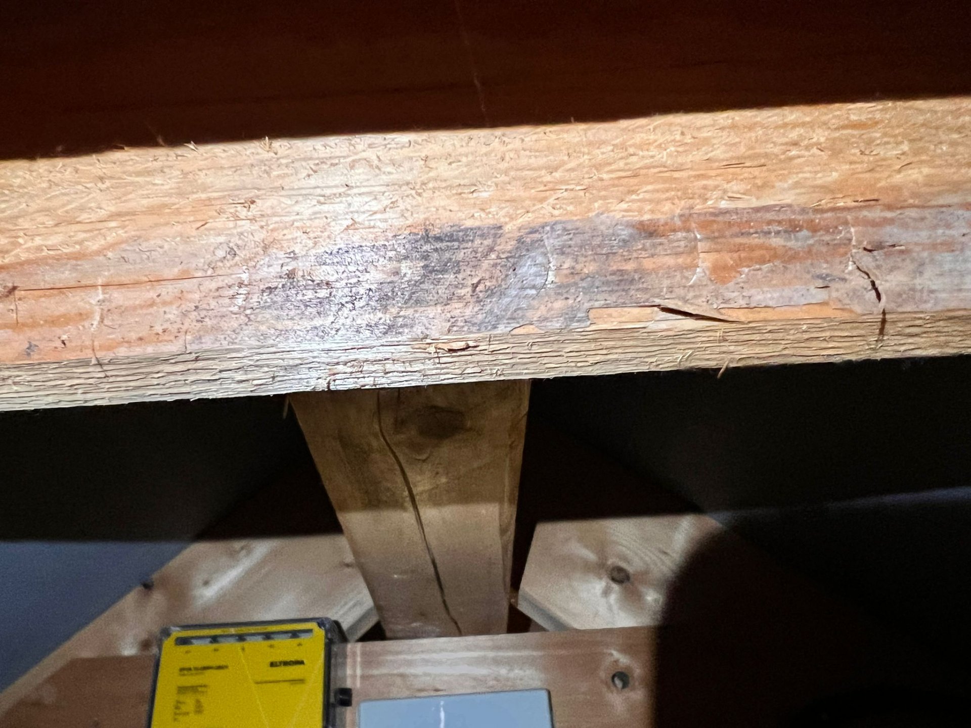

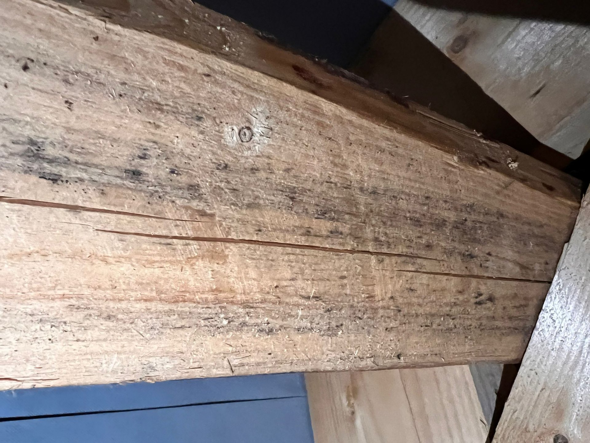

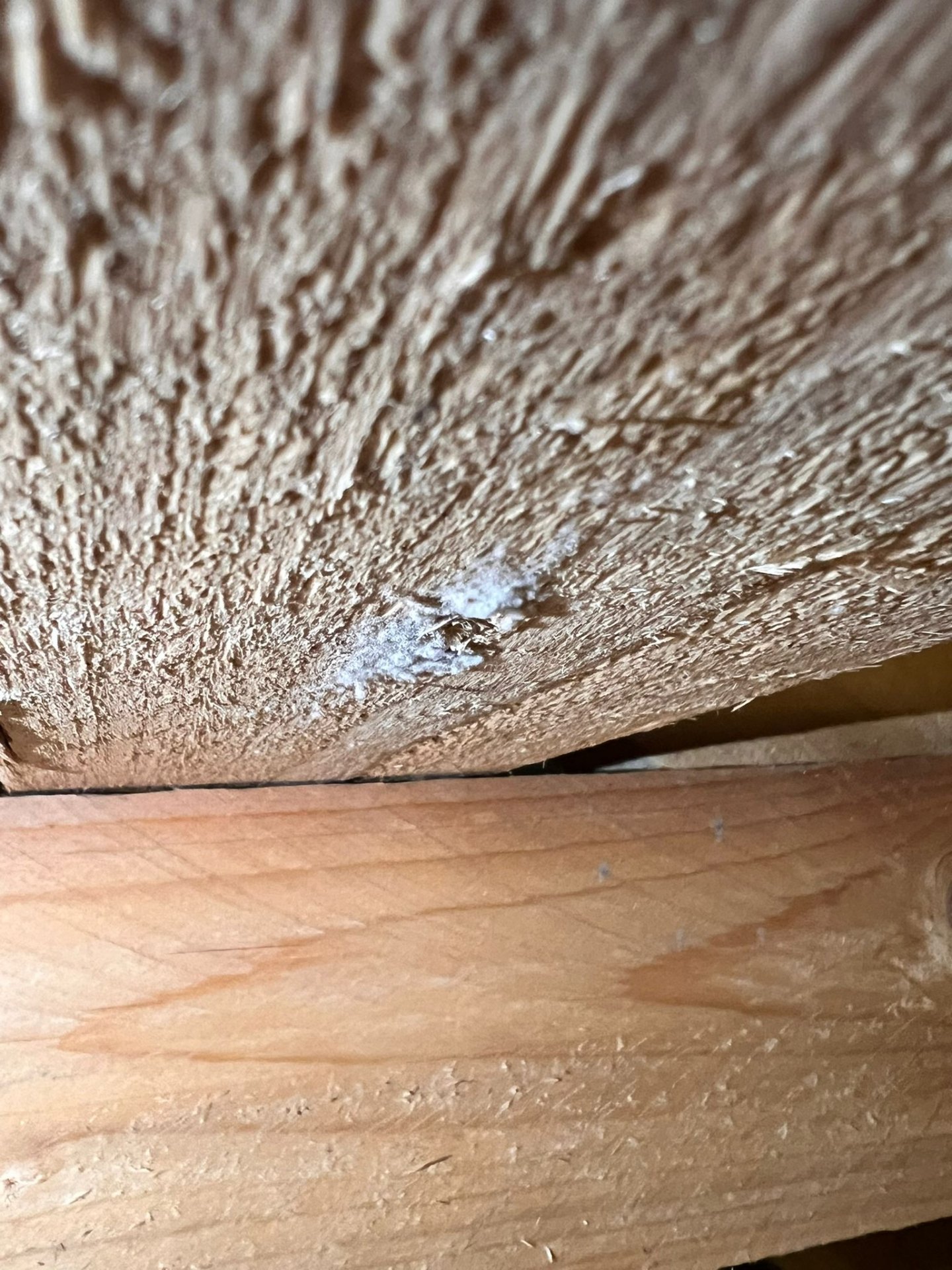

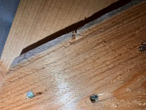

    Ich hab jetzt heute 50% des Dachbodens aufgemacht, von der Dachluke in Richtung des tropfenden Leerrohres. Hab jetzt nichts mega dramatisches gefunden. Alle paar Bretter sind Stockflecken, ab und zu ein paar kleinere Schimmelnester, so wie auf den Bildern an den Dachbalken. Allerdings keinen größeren Schimmel gefunden. An manchen Stellen waren die Bretter richtig nass, da konnte man mit dem Finger die Feuchtigkeit abwischen, allerdings immer nur kleinere Stellen.
    Trotzdem alles ziemlich uncool. Montag kommt der BL und Dienstag der Elektriker zum abdichten des Leerrohres.
    Wir haben das Leerrohr heute mit Endoskopkamera geprüft. Ist halt feucht drinne, von unten (HWR) allerdings nichts finden können. Zudem hab ich auf dem Dachboden noch ein Entlüftungsrohr vom Abwasser gefunden. Warum das da oben liegt weiß ich nicht, war allerdings auch ein Stopfen drauf. Unser Sanitärmann war allerdings der größte Pfuscher.
    Temperatuten lt. Thermostat lagen in den letzten 24 Stunden bei 3,4°C und 86,6% Luftfeuchte im Durchschnitt.
    Hab den Boden jetzt erstmal komplett offen gelassen. Morgen kommt ne Wärmebildkamera.

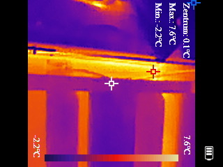

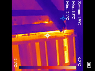

  9. #9 DerIlse, 29.01.2026
    DerIlse
    DerIlse
    26.01.2026

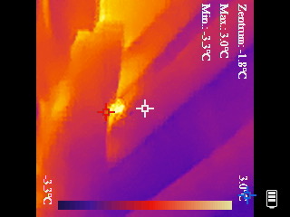

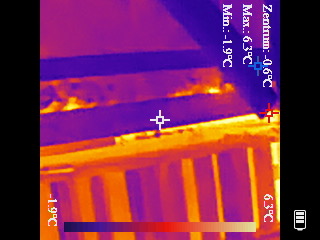

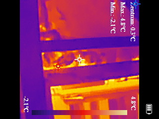

    Hab jetzt mal die Dachluke mit Wärmebildkamera gecheckt, zusätzlich die Dämmung drumherum. Auf einem Bild sieht man auch das kondensierende Leerrohr.

    Was ist das Ziel der Übung mit der Kamera?
    Und was machst du mit dem Endoskop im Leerrohr?
    Was erwartest du mit diesen technischen Spielereien herauszufinden? Dass es im Leerrohr auf der Warmseite trocken ist und die Einschubtreppe eine andere Oberflächentemperatur hat als die Decke daneben?
