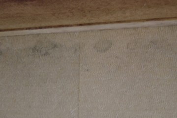

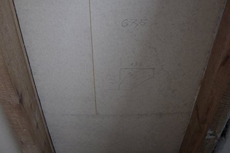

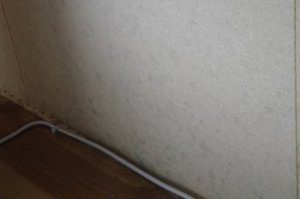

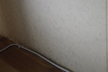

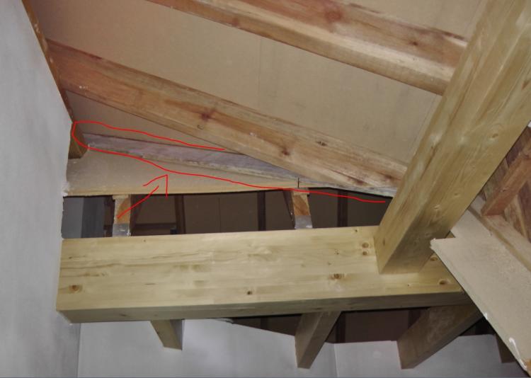

    Die Pavatexplatten zeigen übrigens auch dunkle Flecken, die man mit dem Finger wegwischen kann ....

  4. #44 bauschaden, 29.12.2014
    bauschaden
    bauschaden
    01.10.2010
    300
    Rentner
    Sollen jetzt die PAVATEX-Platten auch mit dem Schimmelpilzentferner bearbeitet werden?
    Sind die Platten abriebfest?
  5. #45 gunther1948, 29.12.2014
    gunther1948
    gunther1948
    05.11.2006
    6.917
    architekt/statiker
    67685 weilerbach
    hallo
    bild #1 in verbindung mit der aussage, dass die installateure geheizt haben sagt doch alles.
    da bringt auch eine holzfeuchtemessung nix für den einbau zustand.

    @bauschaden: Abreibfest sicherlich nicht, sind rauh. Drüberwischen geht aber.

    Ansonsten hab ich aber mal gelesen, dass Holzfaserplatten bei Schimmel grundsätzlich nicht sanierbar sind, sondern ausgetuascht werden müssen. Stimmt das?

    @ Corinna: Wenn sie durchgefault sind oder stark schimmeln, sicherlich. Bei mir ist es zum Glück nicht ganz so schlimm --> Bilder oben ansehen

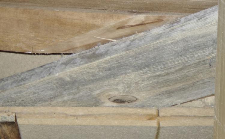

    Aktueller Zwischenstand:
    Vor zwei Wochen kam der Estrich rein.
    Im Obergeschoss wurde eine Fenstertür gekippt gelassen (damit Baustromkabel rein kann) und das Dachfenster im Galeriebereich gekippt. Dazu ein Baulüfter (nicht Trockner) auf die Galerie gestellt.
    Während der ersten Tage, bei denen man den Estrich nicht betreten kann, konnte man von außen schon beobachten, dass sich die Scheiben beschlagen haben.
    Die FBH lief ja schon (Raumtemperatur 12-14°C).
    Nach 4 Tagen bin ich in den Bau, Kondensfeuchte war nicht mehr zu beobachten.
    Einiges ist durch das "Lüftungssystem" entwichen, einiges wird der ziemlich gut getrocknete Putz aufgenommen haben.
    Auf jeden Fall hat das Luft Umwälzen dafür gesorgt, dass KEIN weiterer Schimmelbefall mehr beobachtbar ist.
    Nun arbeite ich zudem wieder mit Stoßlüften.
    Bei 12-14 °C habe ich ungefähr 55-60% Luftfeuchtigkeit im Haus.
    Nächste Woche ist mein Ansprechpartner des GU wieder aus dem Urlaub, dann wird das weitere Vorgehen, insbesondere Schimmelsanierung, besprochen.
    Bis dahin !
    Vielen Dank für die ganzen nützlichen Tipps !

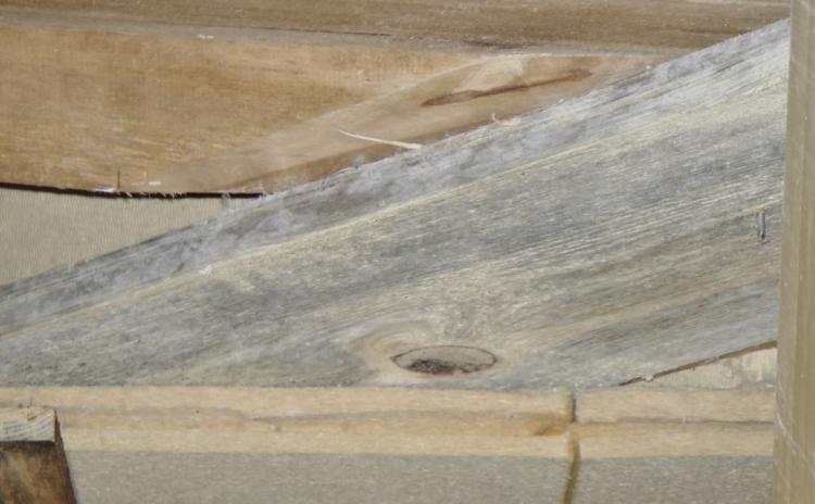

    GU hat eine Firma beauftragt, die heute in Schutzkleidung den ganzen Dachstuhl mit Sanosil eingesprüht hat, danach die Reste mit H-Filter abgesaugt. Jetzt laufen zusätzlich noch 3 Bautrockner.
    Alles so schnell und einfach.
    Mir stellt sich die Frage, warum der GU alles erst so runtergespielt hat. Kann wohl am Geld liegen :)
    Erst als ich erwähnte, dass ich ein Gutachten habe, das die fachmännische Entfernung empfiehlt, ging alles sehr schnell und so wie ich wünschte.
    Vielen vielen Dank für eure Tipps !!

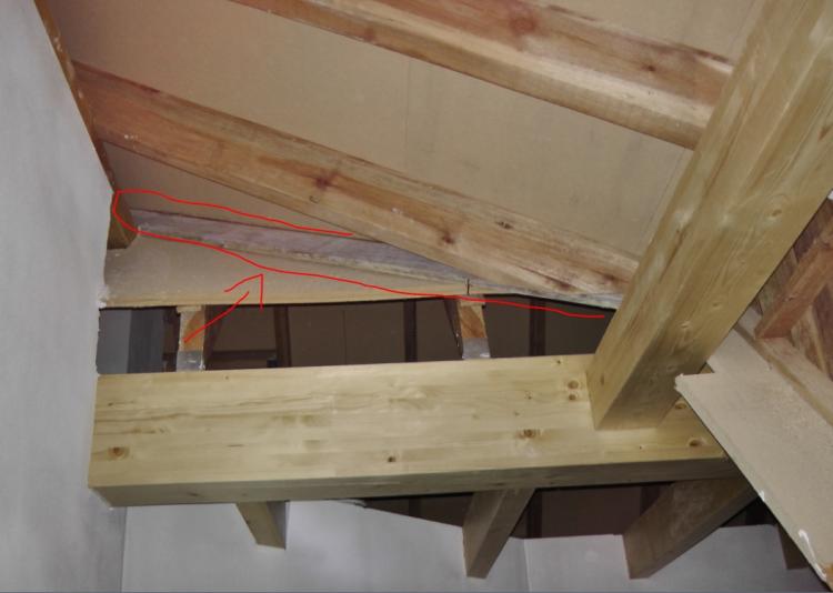

    Es wurde praktisch alles mit Sanosil eingenebelt und abgewischt.
    Auf den Sparren findet man keinen Schimmel mehr.
    Ein Brett macht mir allerdings Sorgen, das sieht übel aus.
    Live noch schlimmer als mit dem Blitz fotographiert.
    Ich hoffe, das kann man austauschen.
    Versuche mal, den Zimmerer zu erreichen.
