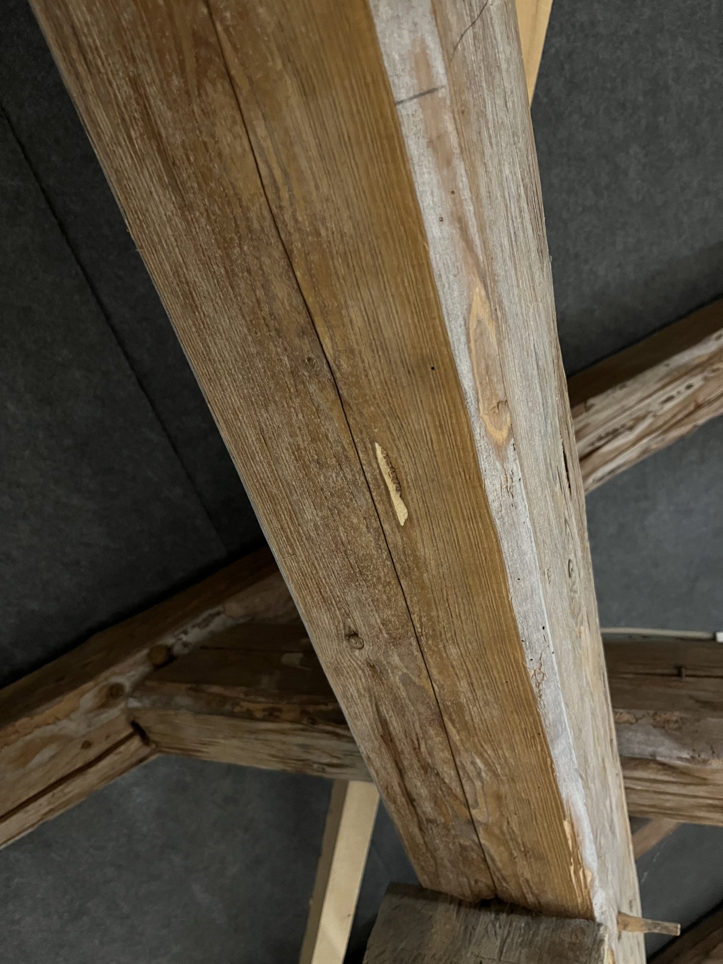

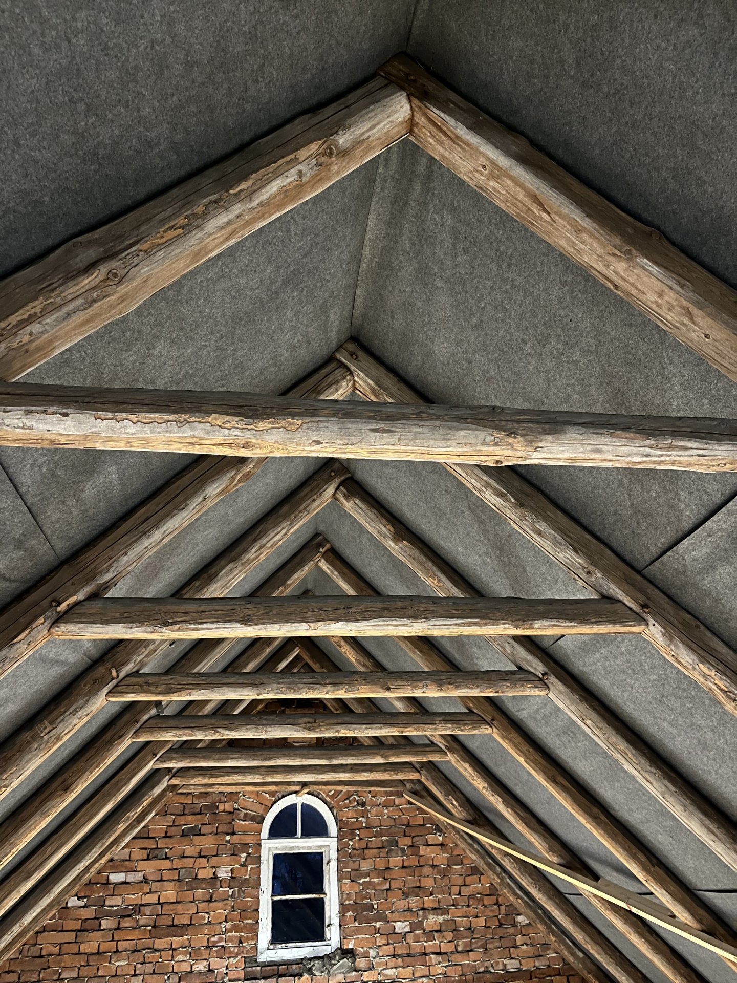

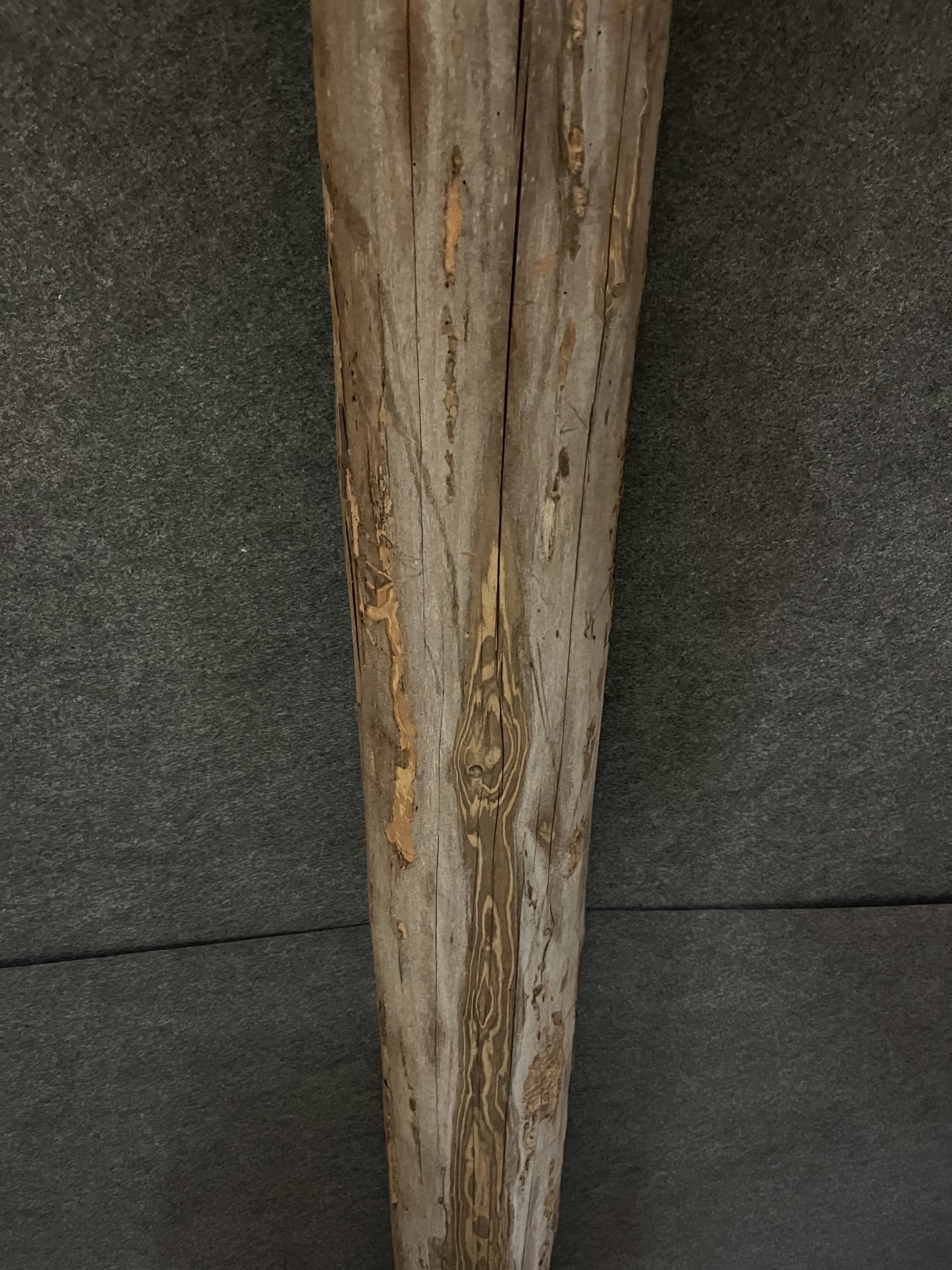

    ich habe heute festgestellt, dass unsere Balken im Dach alle einen weißen Belag haben. Mir fällt es aber schwer zu erkennen ob es sich um Schimmel oder Staub handelt. Was meint ihr?
    Fakt ist, dass das Dach vor 2 Jahren neu gedeckt wurde und nicht beheizt ist. Die oberste Geschossdecke ist gedämmt, die Dampfbremse ist vollflächig angebracht und an den Außenwänden verklebt. Allerdings denke ich, dass ich an der Tür zum Treppenaufgang nachbessern muss, hier kann mit Sicherheit Luft nach oben strömen.
    Dass ich zukünftig für eine bessere Belüftung sorgen muss, ist mir nun auch klar. Die Luftfeuchtigkeit war teilweise bei über 80%.
    Meine Frage ist nun, was mit den Balken ist und wie ich am besten vorgehen sollte.
    Vielen Dank im Voraus

    80 % Luftfeuchtigkeit ist zu viel. Da sollte man die Ursache suchen und abstellen.
    Mir gefällt die geschlossene Folie am Firt dabei nicht. Wenn der Dachboden nicht beheizt ist, sollte man hier einen Spalt freilassen
