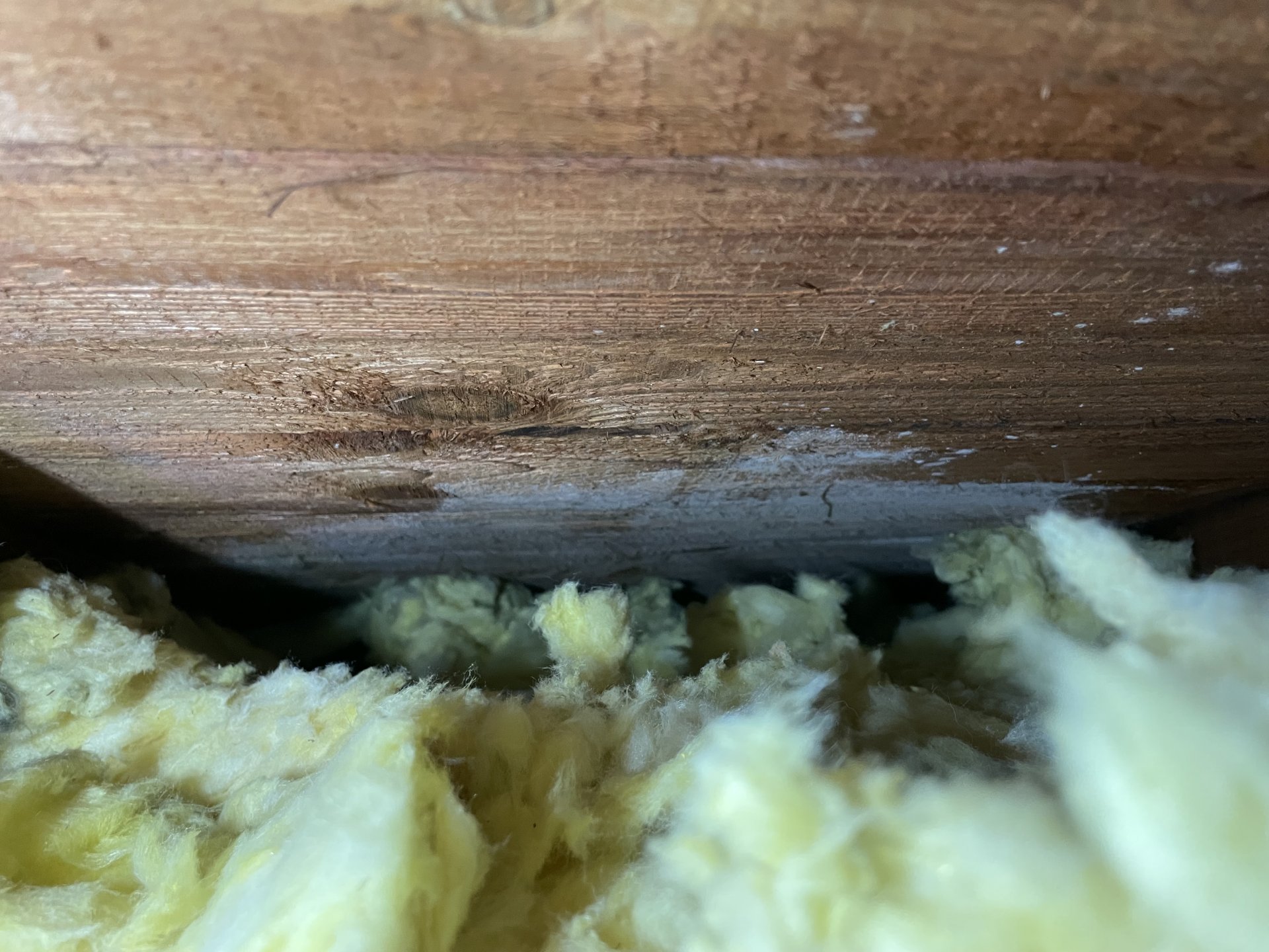

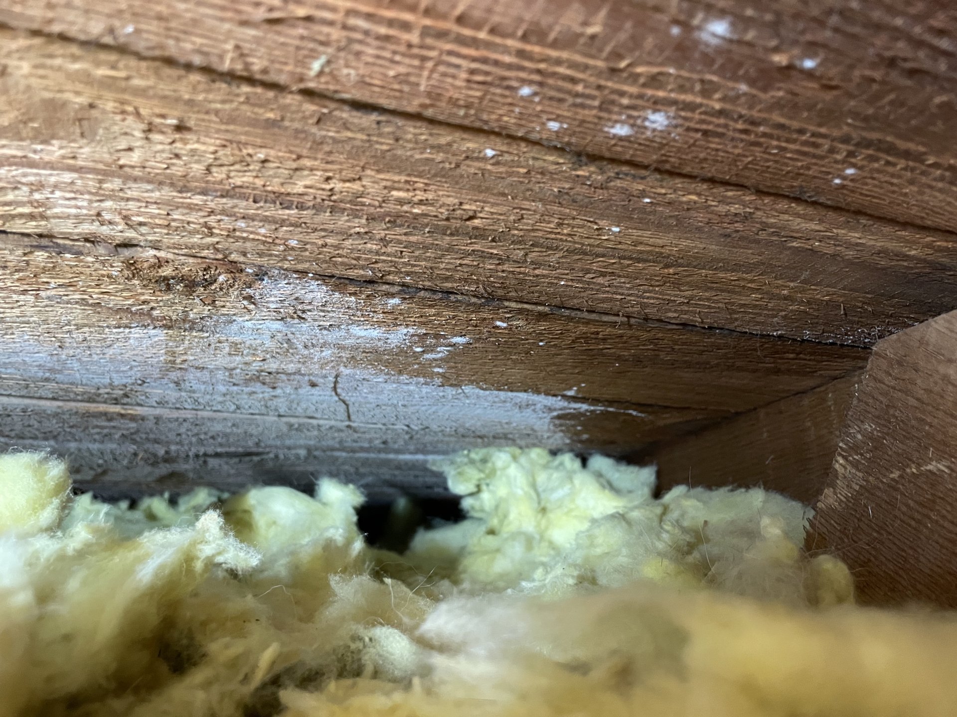

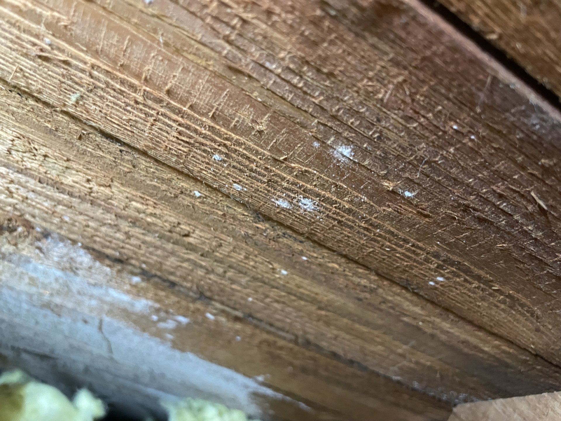

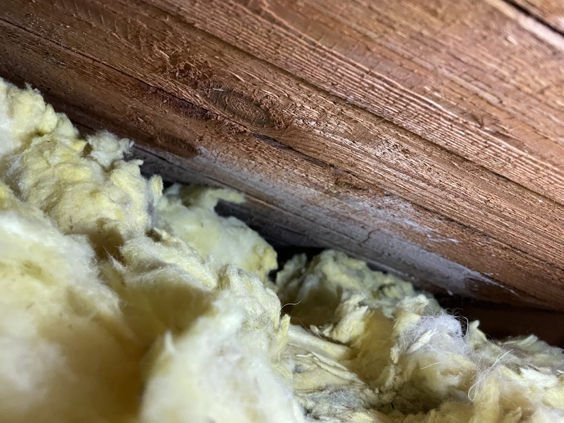

    Guten Abend Zusammen,
    kann mir evtl. jemand weiterhelfen und sagen ob es sich hierbei um Schimmel handelt und wenn welcher es ist und was man dagegen tun kann. Bild stammt von meine Dachstuhl?
    Vielen Dank schonmal im Voraus

    Der Farbe nach könnte es sich um weißen Porenschwamm handeln.
    ...ist aber nicht der einzige weiße Pilz mit weißem Fruchtkörper.
    Ursache:
    Sieht so aus als zieht da von weiter unten feuchtwarme Raumluft in das Sparrenfeld z. B. durch einen Installationsschacht o. ä. und oben im Spitzboden wo es kalt wird kondensiert die Luftfeuchte und schlägt sich an der Brettschalung nieder.
    1. Ursache beseitigen
    2. Holz überprüfen (schon beschädigt?)
    3. Schimmelbekämpfung (chemisch)

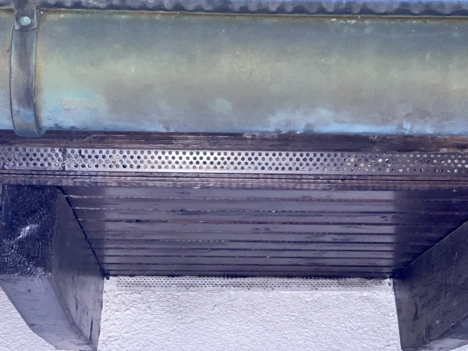

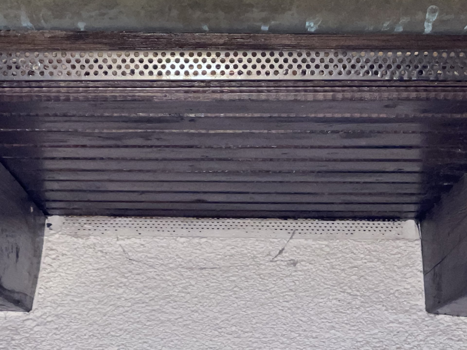

    Dachaufbau ist: Ziegel/Lattung/bitumenbahn/vollflächig Schalbretter/ Sparren mit zwischen Sparrendämmug (manchmal bis zu den Sparren und manchmal ein luftspalt ca. 3 cm) / und darüber so eine Art Alufolie (Dampfsperre die natürlich überall risse aufweist) zum Schluss dachlattung mit abgehängter Holzdecke.
    Decke hat die gleiche Isolierung mit Alufolie
    Spitzboden ist nicht gedämmt oder beheizt
    Zwecks Hinterlüftung hab ich mal zwei Bilder angehängt mit der Draufsicht von außen und auf die Traufe

    Bist du sicher, dass der Fleck neu ist?
    Evtl. hat da jemand während der Bauzeit mal einen Pinsel sauber gemacht.
    Das sieht für mich nicht nach Schimmel aus.
