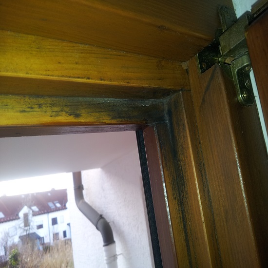

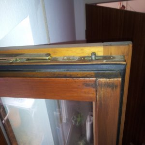

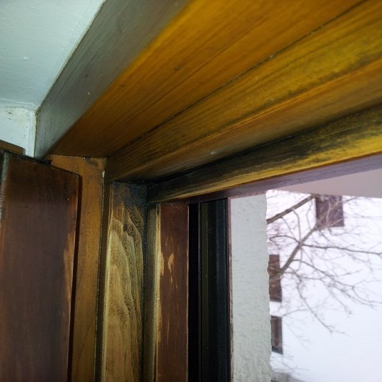

    ich habe folgendes Problem und bräuchte dringend ein paar Expertenmeinungen, da ich mich in dem Bereich absolut nicht auskenne;
    ich wohne seit 1 1/2 Jahren in einer Mietwohnung, Mehrfamilienhaus mit mehreren Parteien, Baujahr Anfang der 80´ger, mit Holzfenstern.
    Ich habe jetzt an mehreren Fenstern bemerkt dass meine Fensterrahmen u.a. in den Ecken immer dunklere Stellen aufweisen, siehe unten.
    Generell besteht in dem Wohnhaus ein Feuchtigkeitsproblem, welches ich mit einem Luftentfeuchter halbwegs erfolgreich in den Griff bekommen habe.
    Ich habe nur die Befürchtung, dass mir der Vermieter beim Auszug auf die Füße steigt und anordnet die Fenster erneuern zu lassen.
    Beim Auszug unserer Nachbarn haben die mir auch von einem Schimmelfund in ihrer Wohnung berichtet,
    wobei ihnen dann von unserer gemeinsamen Maklerin geraten wurde, diesen einfach zu übermalen ...
    Jetzt habe ich natürlich die Befürchtung dass meinen Vormietern das Gleiche geraten wurde und ich Betrügern aufgesessen bin.
    Meine Frage wäre jetzt einfach nur wie es zu diesen schwarzen Stellen in den Fensterrahmen kommt?

    Bläue!!!!
    Fehlender oder ungenügenter Bläuschutz in Verbindung mit Feuchte.

    Wobei der Bläuepilz eher ein kosmetisches Problem ist.
    Wenn das Fenster denn mal trocken ist, kann man das weitgehend herausschleifen oder
    mit der Ziehklinge abziehen und dann wieder streichen.

    Das ist ja auf der Kaltseite.
    Wie genau lüftest Du denn?

    Die Erscheinung ist Bläue und kein Schimmel. Die Bläue sitzt tief im Holz wenn man das eine Bild sieht (Stirnholz). Warum das so blau wird ist Glaskugel schauen. Ob die durch das miese Klima entstanden ist, ob schon gleich der Bläueschutz der Fenster mangelhaft oder nicht vorhanden war, ob ein falscher Renovierungsanstrich - Glaskugel.
    Die Fenster sind blau und bleiben blau.

    Zu den Bildern, das sieht für mich aus wie wenn die Fenster nicht richtig dicht wären und warme Luft nach außen kommt und dort kondensiert. Die gezeigten Stellen werden im Winter wohl ziemlich feucht sein.
    Ich würde die Flecken erst einmal beseitigen lassen. Dann die Fenster prüfen, ob sie wirklich dicht schließen, evtl. Dichtungen ausbessern oder nachrüsten lassen. Den Rest übernimmt dann die Heizung und regelmäßiges Lüften. Das kostet natürlich Energie, aber das wusste man ja vorher bevor man die Wohnung angemietet hat. Reicht die Heizleistung nicht aus um die Wohnung auf Solltemperatur zu bringen, dann muss die Heizleistung erhöht werden. Hierzu wird vermutlich eine Anpassung der Heizkurve erforderlich, vorausgesetzt in der Wohnung selbst sind keine Raum. bzw. Heizkörperthermostate die aufgrund ihrer Einstellung die Wärmeabgabe zu sehr begrenzen.
