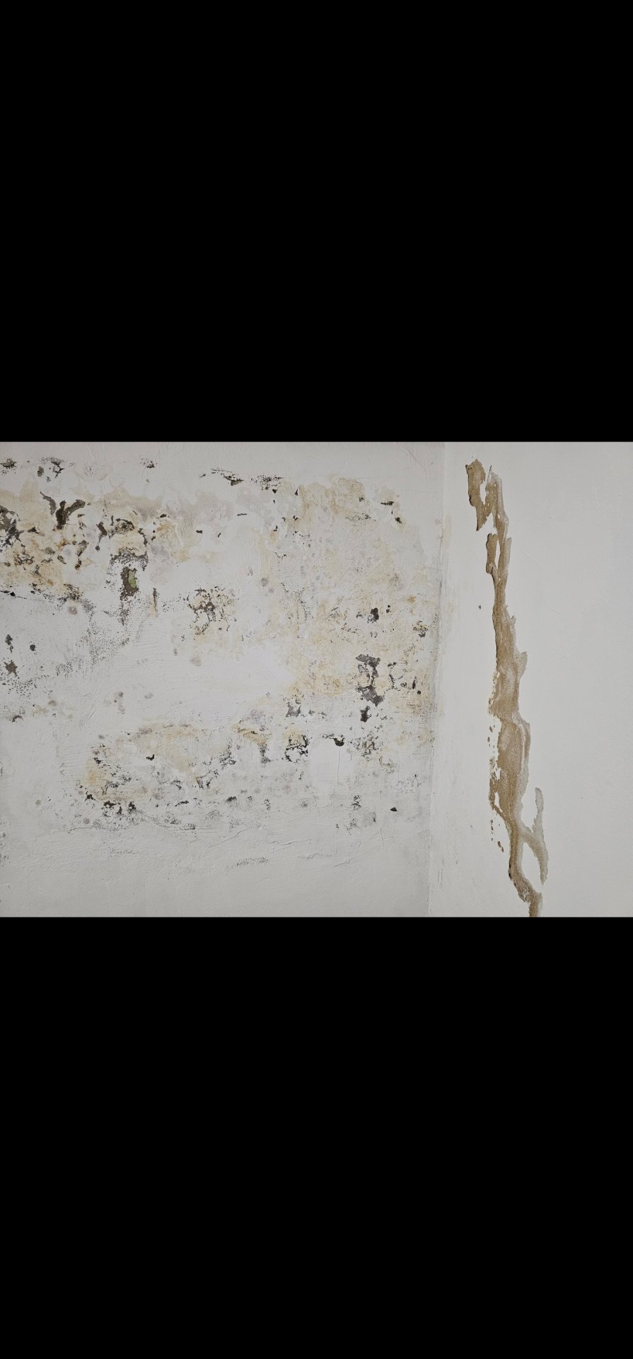

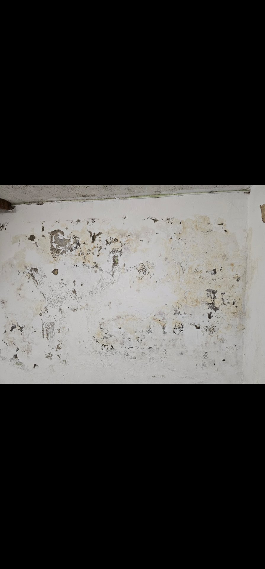

    Hallo liebe Geneinde,
    haben bei uns im Keller, Salzausblühungen, Schimmel, Putz/Farbe blättert ab.
    Kann es sein das es an der Farbe liegt die von den Voreigentümern genutzt wurde?
    Bei Übernahme Haus war der Keller relativ neu gestrichen und der Boden auch gestrichen worden. Wände waren augenscheinlich nicht feucht vorher.
    Es kommt mal vor das bei langanhaltenden Regen Sicker/Grundwasser durch die Aussenwände drückt.
    Eventuell habt ihr einfache Tipps und Tricks?
    Das ist im Keller (siehe Fotos) eine Wand.
    Hat sich so über ca. 5 Jahre entwickelt.
    Danke bereits im Voraus für eure Hilfe.
    Mfg Sebastian

    Ja der Schimmel sollte weg und vermutlich auch die ungeeignete Farbe.
    Die gelblichen Flecken und die Salzausblühungen lassen erkennen, das die alte Bauwerksabdichtung offenbar nicht mehr funktioniert. Da sollte man eigentlich außen komplett freigraben (lassen) und die Abdichtung der erdberührten Außenwand erneuern (lassen).
    Wenn du den Keller nicht brauchst und die Mauerwerksfeuchte aus dem Keller nicht bis über die Kellerdecke ins EG aufsteigt, dann schlag den Putz ab, dann kann das MW im Keller besser ablüften. Stell keine Regele oder Schränke direkt an die belasteten Außenwände.
    Stell zur Sicherheit im Sommer einen Bautrockner auf, den du mittels Zeitschaltuhr täglich 2 - 4 Std. laufen lässt um die Kellerrraumluft hinreichend trocken zu halten.

    Super. Danke für deine Antwort.
    Für die Optik wäre Kalkfarbe okay?
    Im Keller werden einige Sachen gelagert. Das meiste in Kisten oder in Vakuum Säcken.
