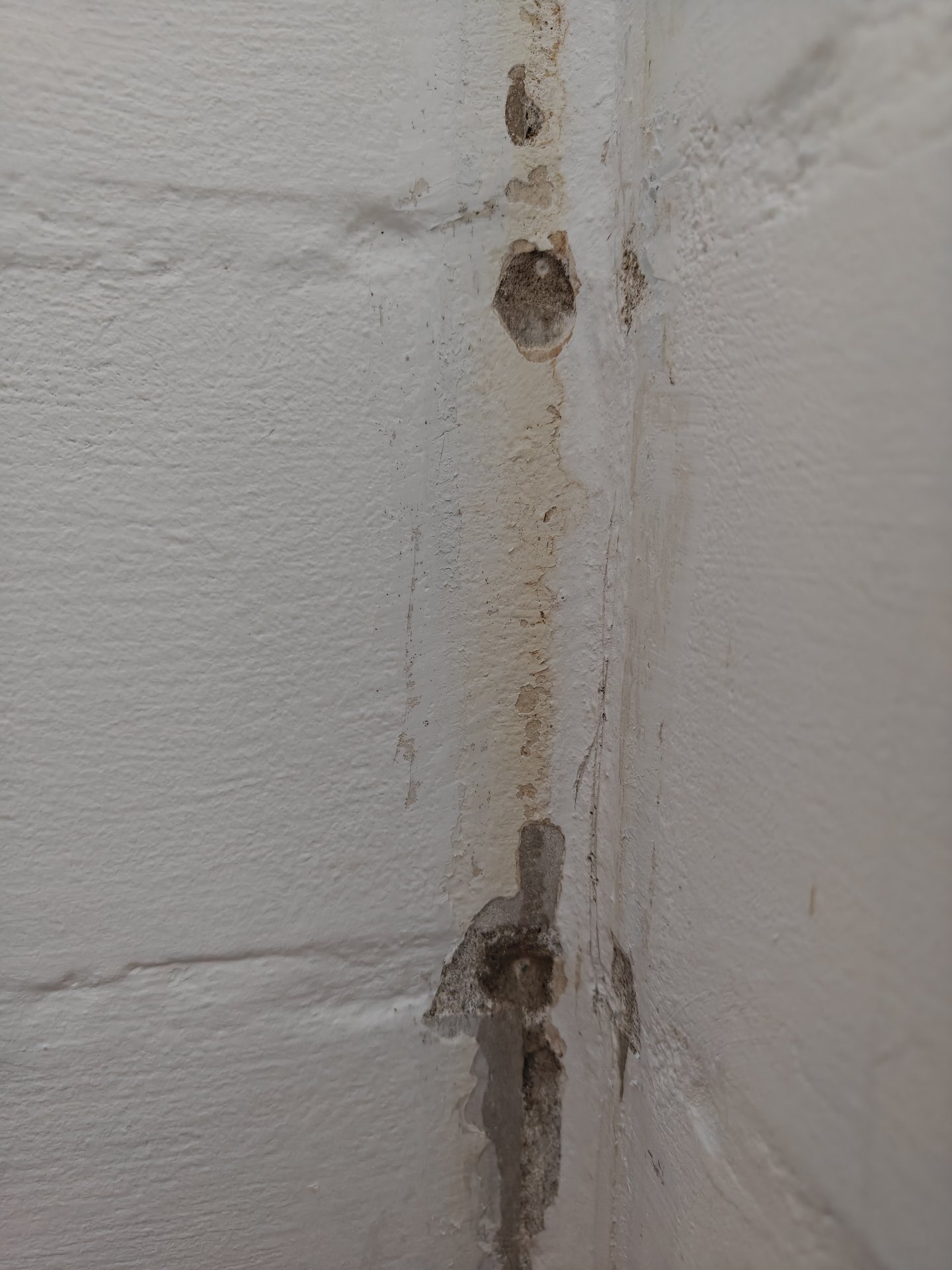

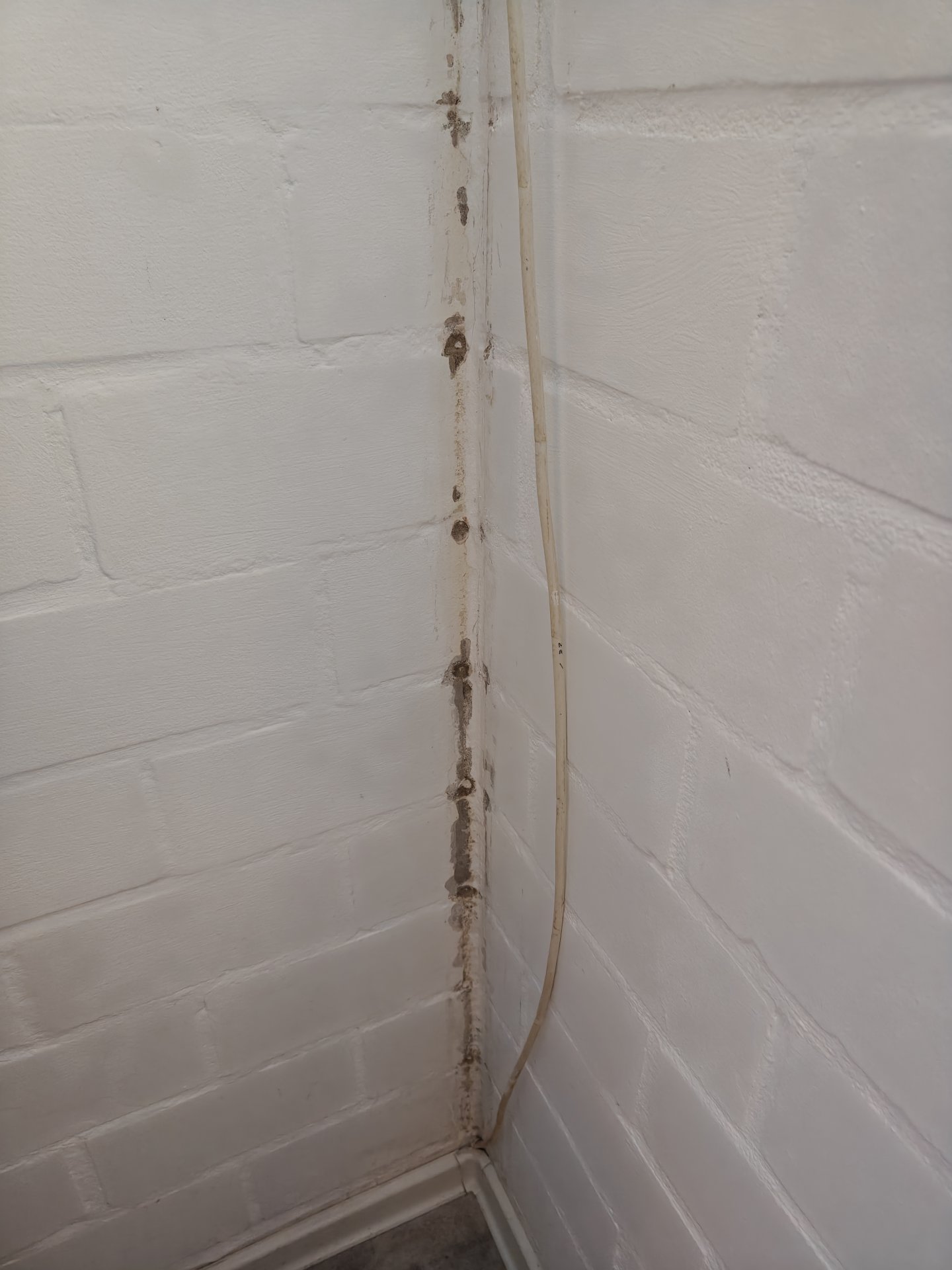

    Wir haben vor einem Jahr das Haus (BJ 1992) des Schwiegervaters übernommen.
    Er hatte im Keller einen großen Hobbyraum. In den Wandecken waren Kabelkanäle reinsilikoniert die wir jetzt entfernt haben als uns aufgefallen ist dass es in einer Ecke leicht schimmelt.
    Wir wollten den Raum eigentlich ebenfalls zu einem Wohnraum umbauen, haben jetzt aber Bedenken.
    Was mir aufgefallen ist, nach dem Abziehen der Kabelkanäle kam natürlich Wandfarbe mit runter und da kann man jetzt deutlich sehen dass in jeder Fuge eine Art Loch ist mit einem weißen Punkt? Wisst ihr was das gewesen sein könnte ? Den Schwiegervater kann man leider nicht mehr fragen.
    Und generell warum kann dort Schimmel sein ? Eventuell feuchte Wand ? Der Raum wird beheizt und gelüftet. IMG20251220121749.jpg IMG20251220122234.jpg

    Auf den Fotos sieht man aber keinen Schimmel.
    Ob die Umwandlung des Kellers zu Wohnraum baurechtlich zulässig ist, solltet Ihr aber prüfen.

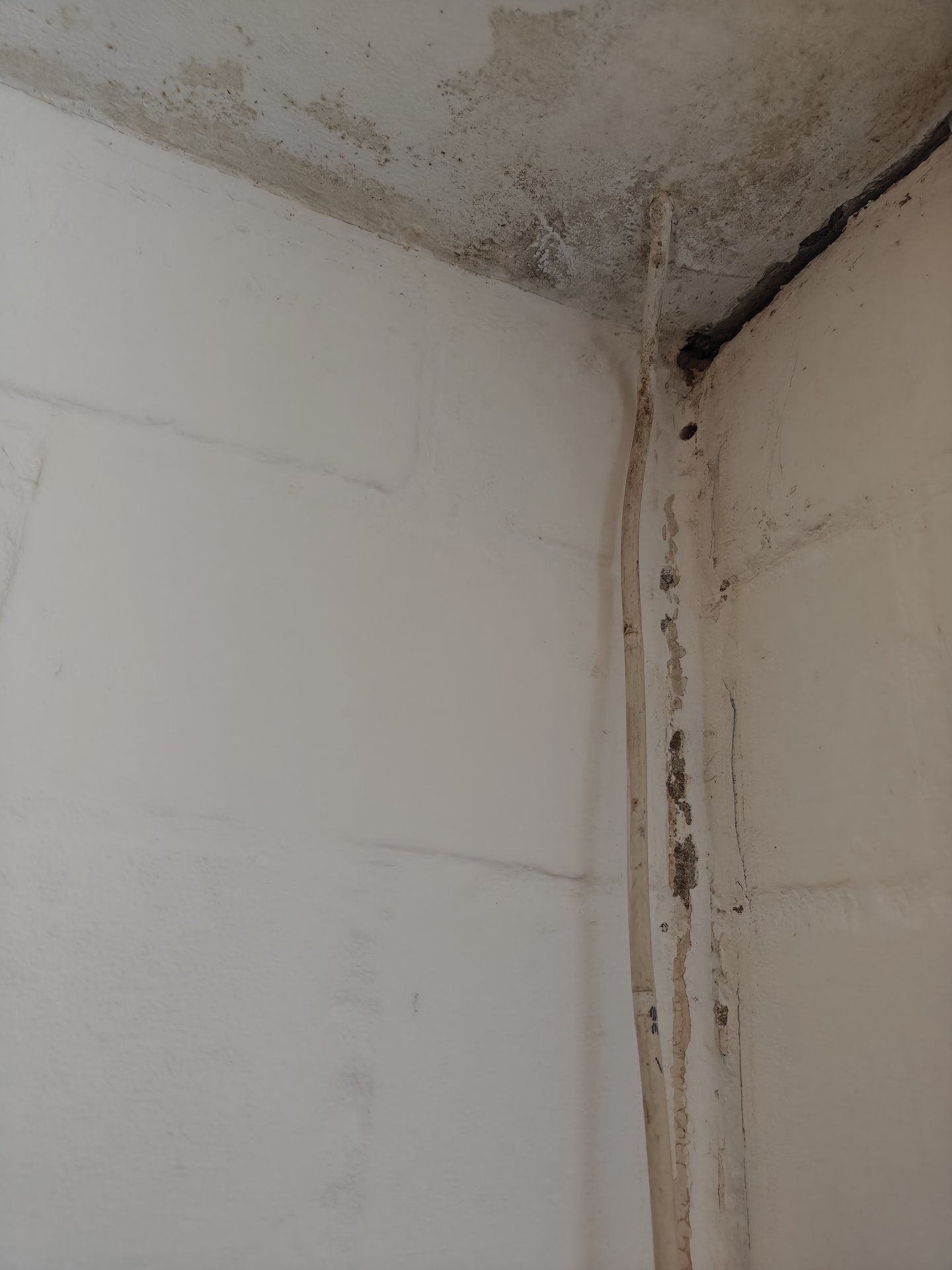

    Der Schimmel war zum größten Teil auf dem Kabelkanäle und Silikon. Und an der Decke ist ein Bereich, das Foto hatte ich vergessen.. die ganze Ecke fühlt sich auch viel kälter an als die anderen Wände.
    Mit Wohnraum meinte ich auch eher dass es schon eine Art Hobbykeller quasi Männerbude werden soll.

    Könnte es sich um Sommerkondensat gehandelt haben?
    Das Eck der Kellerdecke sieht auf jeden Fall nach Schimmel infolge Kondensatbeaufschlagung aus.

    Also wir heizen den Raum durchgehend auf Minimum 19 Grad und lüften regelmäßig. Ich weiß nicht ob das Sommerkondensat ist, darüber müsste ich mich mal belesen. Was könnte man denn noch tun wenn heizen und lüften nicht ausreicht ?
    Bevor ich das Problem nicht gelöst habe möchte ich natürlich die Ecke ungern neu streichen

    Mach wegen solch minimaler Sache kein Drama!
    Nimm ein Schimmelstop-Spray - sprüh Wandixel und Decke ein - lass einwirken und maler das ganze anschließend mit einer Silikatfarbe (nicht mit Dispersionsfarbe).
    Gegen Sommerkondensat (feuchtwarme Außenluft gelangt in den Keller und kondensiert dort an kalten Bauteiloberflächen) hilft im Sommer nur ein Trockner im Keller.
    Gegen Winterkondensat (feuchtwarme Raumluft kondensiert an kalten Bauteiloberflächen) hilft im Winter tatsächlich heizen und lüften.
