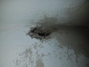

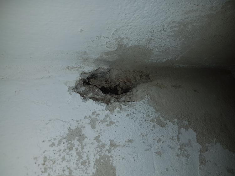

    Ich weiß nicht ob ich richtig bin, aber wir wohnen seit 2 Jahren in unserem unterkellerten Reihenhaus bj. 1948.
    Wir haben unten 2 Räume. Der eine Raum hatte von anfang an Schimmelprobleme, aber das haben wir durch Silikatfarbe, Dämmkeil und richtiges Lüften nun seit über einem Jahr im Griff, so dass kein Schimmel mehr nachgekommen ist.
    Nun macht uns allerdings unser anderer Raum Probleme. Letzten Herbst habe ich wegen Schimmel in der unteren Raumecke einen Teil von einem Viertel m2 bis auf die Grundmauern abgeschlagen. Überall im Putz war wie eine schwarze schicht. Ich dachte erst Schimmel, auf den Rotsteinen befand sich ebenso sehr viel schwarz. Meine Mutter hatte dann die Idee, dass es ein Kohle Keller gewesen sein könnte, da von dem Raum auch ein Lichtschacht zur Straße führt. Nun nach über einem halben Jahr war plötzlich an allen verspachtelten stellen grüner und gräulicher schimmel. Ich hätte mit kalkputz verputzt. Auf den Kalkputz Silikatgeundierung und dann die entsprechende Farbe. Den Schimmel konnte ich oberflächlich mit Schimmelvernichter entfernen. Der Schimmel floss sofort runter.
    Jetzt ein paar Wochen später habe ich angefangen die verspachtelten stellen nochmal anzuschleifen. Dabei fiel mir auf, dass der Putz an einer Stelle in der Raumecke bisschen dunkler war. Ich habe daher nochmal ein bisschen Putz abgeschlagen. Und wieder ein halben cm im Putz wird es schwarz. Ist das wirklich Schimmel oder kommt es evtl. tatsächlich vom kohlekeller? Ist der gesamte rotstein von schwarzen Schimmel befallen? Ich konnte das schwarz nichtmal mit einem scharfen Gegenstand abkratzen. Wir wohnen direkt am industriehafen. Hier war früher alles zerbombt. Ich hoffe ja, dass es harmlose Rückstände sind und das Schimmelproblem oberflächlich ist. Zur Not muss ich nochmal den Maler holen der auch im anderen Raum anfangs schon 2 mal Schimmel entfernt hat. Bei uns läuft im Sommer seit 2 Jahren dauerhaft der raumentfeuchter. Das kann ja nicht wirklich eine dauerlösung sein :(

    also das Schimmel im Untergrund ist und nicht an der Oberfläche kommt mir merkwürdig vor.
    Von daher könnte es schon auch Kohle sein.
    Was ich tun würde:
    ein Stück abschlagen und zu einem Baubiologen oder Gutachter für Schimmel bringen und untersuchen lassen.
    Das wird nicht sonderlich teuer sein und du hast Gewissheit.
    Wenn es kein Schimmel ist, sondern ein Material das durch den Putz durchdrückt musst du jedoch schauen was man dann tun kann.
    Im dümmsten Fall muss man alles abschlagen und sandstrahlen.
    Im besten Fall gibt es einen Anstrich der das ganze vom durchdrücken abhält.

    Das sieht fuer mich wie schwarzer Schimmel aus !
    Sprüh Schimmel Ex (Badreiniger mit Aktivchlor) drauf und schau wie es reagiert/sich verfärbt.
    Wenn es grün, gelb oder weiss wird ist es Schimmel.

    ich Denke, Ihr solltet Euch dringend ZUERST mit den vorliegenden Materialien und der vorliegen Feuchtigkeitsbeanspruchung des Kellers befassen, bevor Ihr "schwarzen Gepenstern" nachjagt.
    1. Welchen Stein habt Ihr in der Mauer? (Kenne nur "Rot-Schimmel-Käse", keinen Rot-Stein)
    2. Welche Wasserbeanspruchung habt Ihr in eurem Keller (Bodenfeuchte, aufstauendes Sickerwasser, etc?): Dies kann Euch im Regelfall die Kommune für Euer Baugebiet sagen -oder ist der Putz durch Kondensation von falschem Lüften nass?
    3. Welche Nutzung des Kellers strebt Ihr an (Kartoffeln - Lagerraum - Wohnraum)?
    4. Warum zum Himmel in einem feuchten Keller Kalkputz?
    5. Stand das Haus nach den Bombenangriffen noch - oder kann es eine Rußschicht vom Bombenangriff sein?

    Schwarzer Schimmel? Könnte es auch abgestorbenes faules organisches etwas sein?
    Der Hinweis mit Kohlenstaub oder Ruß ist auch gut denkbar.
    Nun was ist zu tun?
    Wie vor schon geschrieben ist die Nutzung entscheidend und für mich die Frage ob denn überhaubt Wasser eindringt und auch wie hoch dies ansteigt?
    Oder sind "nur" die Wände feucht?
