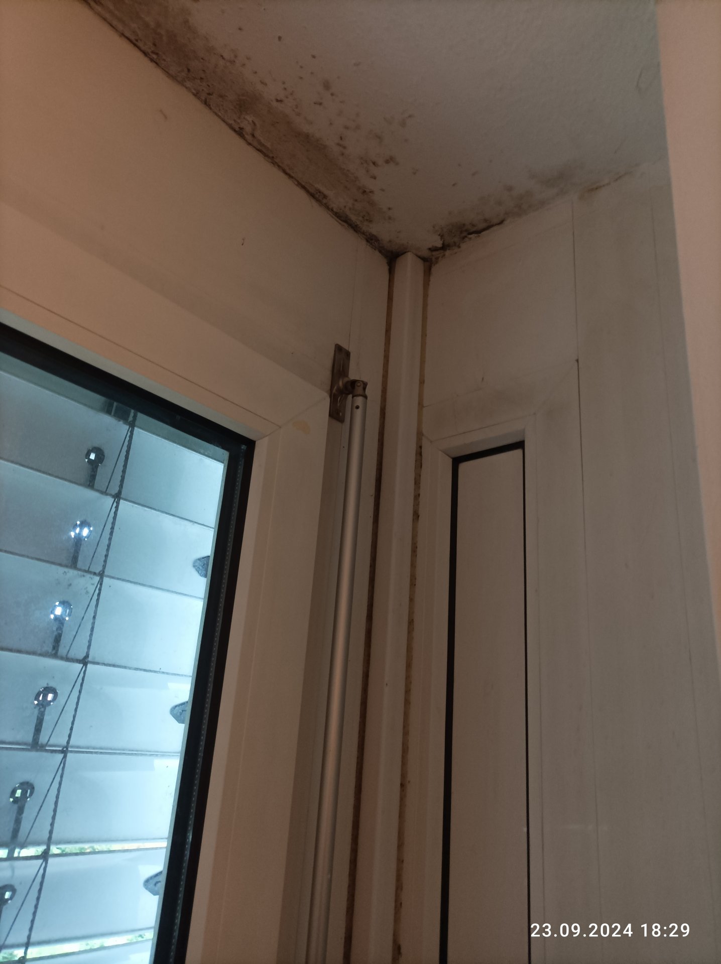

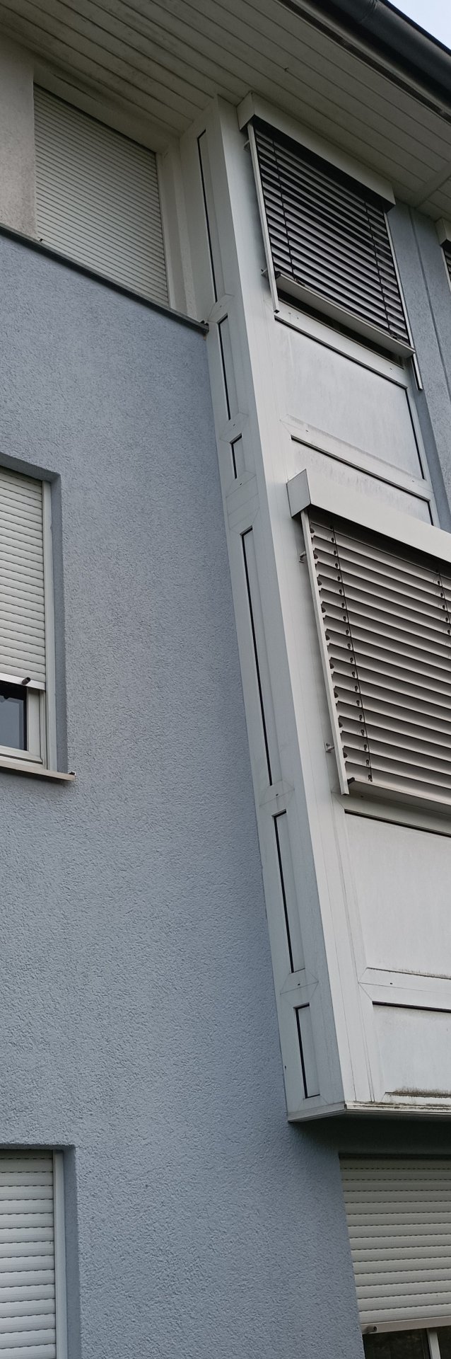

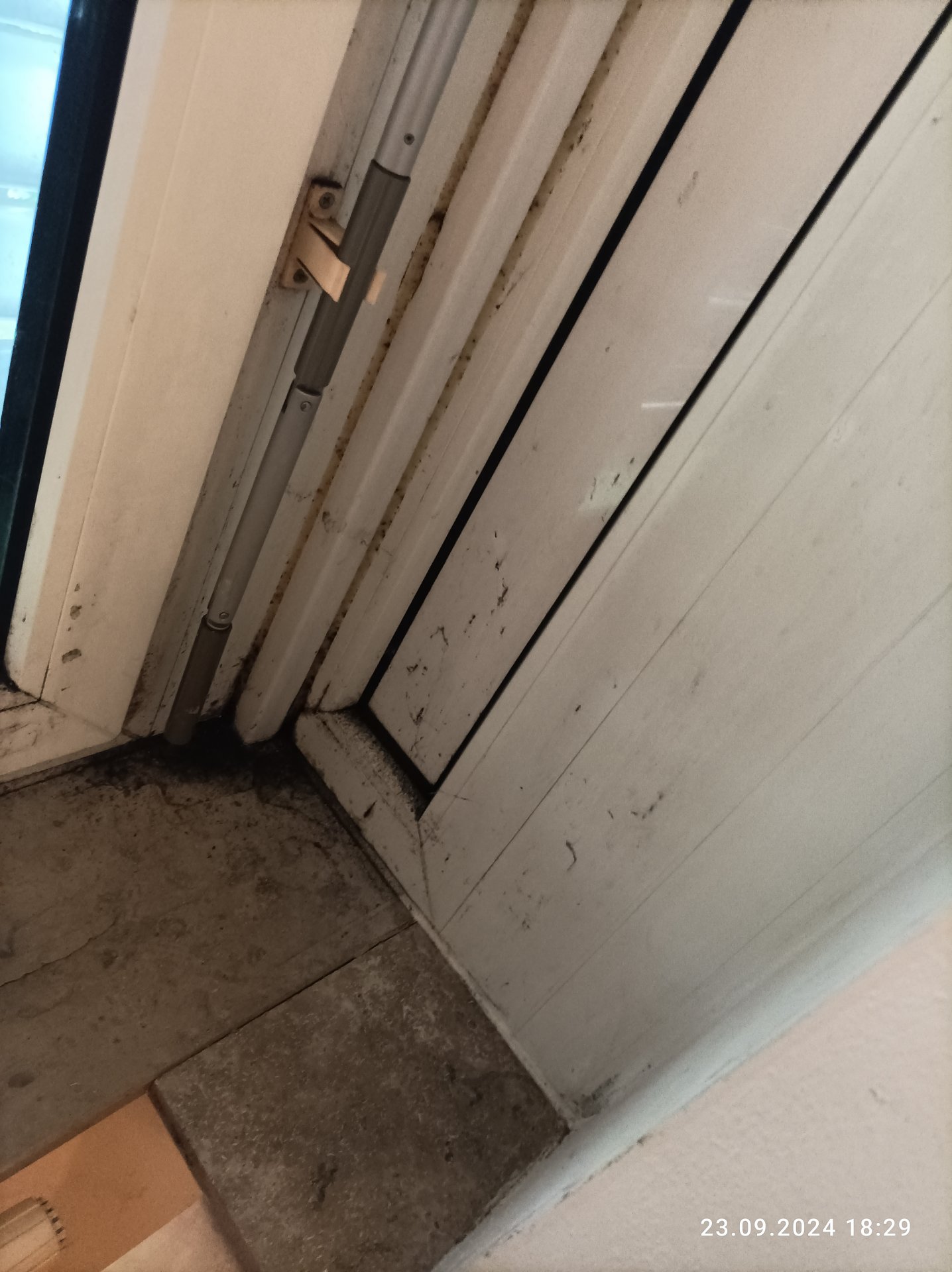

    In einer Kunststoffkonstruktion, die als Teil der Außenmauer gebaut wurde ( Bild 1 im obersten Stockwerk) ist starker Schimmelbefall (Die folgenden 2 Bilder).
    Der Bereich war bis vor kurzem innen dicht mit Folie abgeklebt, sodass nur wenig Luft an die Stelle gekommen ist.
    Direkt darunter ist ein Heizkörper, der wahrscheinlich nachträglich eingebaut wurde, da es der zweite Heizkörper in einem Schlafzimmer ist und die Leitungen als Verlängerung vom ersten Heizkörper verlegt wurden.
    Gesucht sind Tipps, wie die Situation an der Stelle verbessert werden kann.
    Danke

    Tja - auch die 90er hatten ihre Schimmelpaläste! Solche Erkerkonstruktionen waren Wärmebrückentechnisch halt noch ziemlicher Mist und die Eckverbindungen der Fensterelemente meist kalter Stahl hinter ein paar Abdeckleisten.
    Hinzu kommt dass viele dieser Wohnungen mit Fußbodenheizung temperiert wurden und dadurch eine ordentliche Warmluftanströmung der Fensterflächen nicht mehr gegeben war, wie man sie von früheren Plattenheizkörpern erwarten durfte.
    1. Maßnahme: Reinigung!
    2. Maßnahme: Den Heizkörper aufdrehen!
    3. Maßnahme: Für die Wohnung ein Lüftungskonzept nach DIN 1946-6 rechnen lassen und auf dieser Basis Fensterfalzlüfter zur Sicherstellung der nutzerunabhängigen Grundlüftung ("Lüftung zum Feuchteschutz") einbauen lassen. Grad im Schlafzimmer sollten diese Lüfterelemente eher zu groß als zu knapp ausgelegt werden!!!
