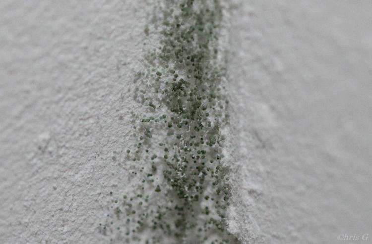

    Hallo Herr Fischer, hallo zusammen,
    anbei die von mir zuerst bemerkte Bewuchsstelle auch Mal in der Detailaufnahme.
    Räumliche Positionierung der Problemzonen:
    Im unteren Drittel der Ecke zwischen Garagenkeller-Kopfwand und Bad-Wand.
    Im unteren Drittel der Ecke zwischen Garagenkeller-Kopfwand und der gedämmten Wand (wie gesagt sehr gering an einer Stelle)
    Etwa 1 Meter (genaue Angaben folgen noch) von der nach Innen gezogenen Aussenwand zur Raummitte hin. Hier auch nur eine kleine Stelle in der Ecke zwischen Garagenkeller-Kopfwand und gedämmter Decke.
    Die stark betroffenen Stellen sind mit Panzerband abgeklebt, um die Verbreitung von Schimmelsporen durch Querlüftung zu vermeiden (Wir haben zwei kleine Kinder).
    Die genaue Positionierung wird aus Fotos erkennbar, die ich noch posten werde.
    Christoph

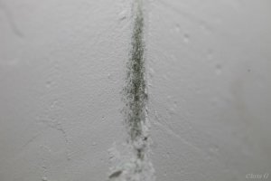

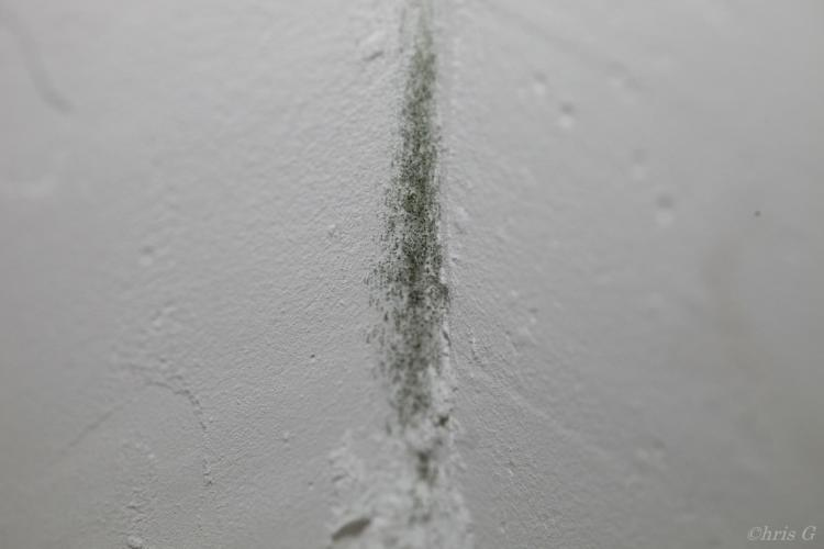

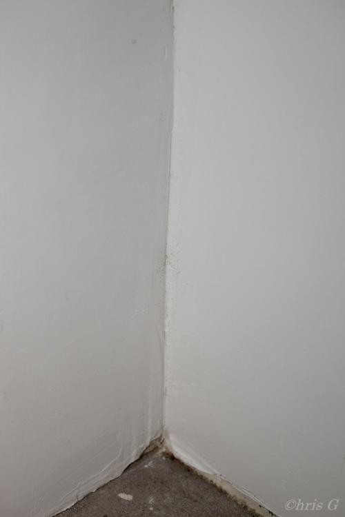

    anbei nun die Bilder.

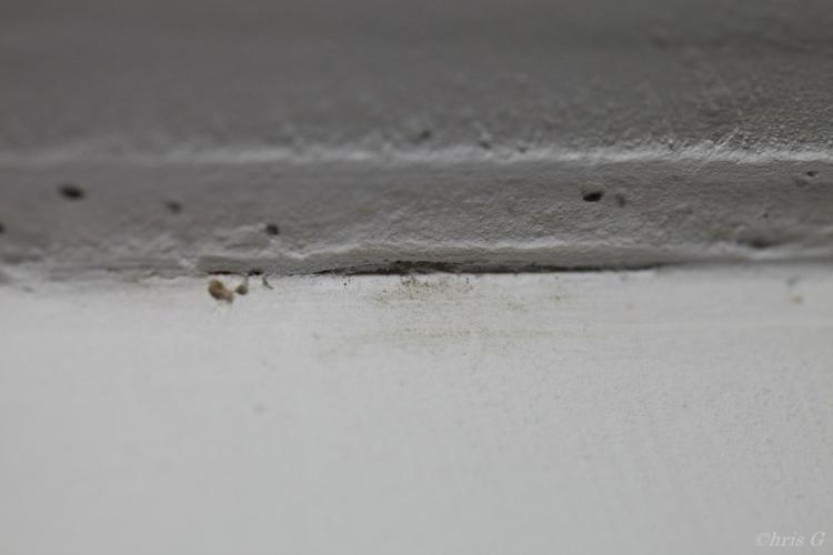

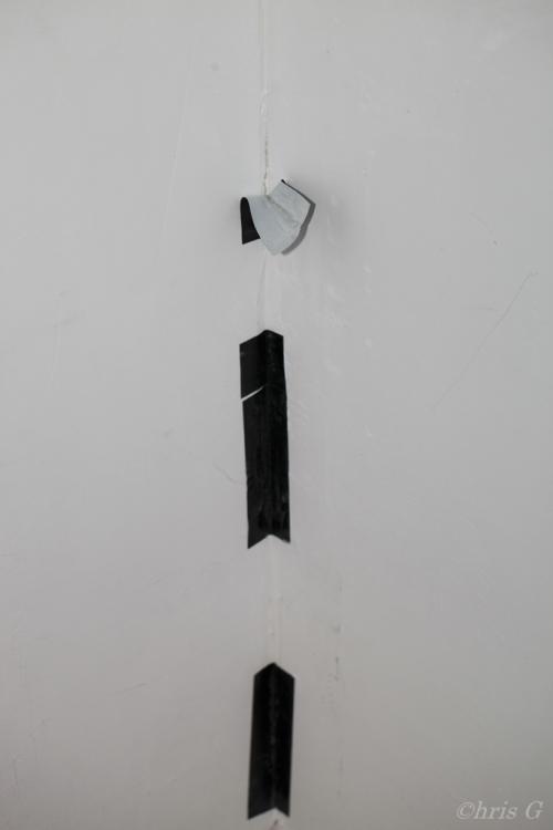

    Draufsicht Garagenkeller-Kopfwand:
    Klebeband aufgeklappt:

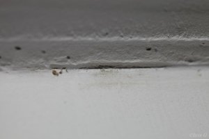

    Detailaufnahme unter dem Klebeband:

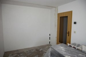

    Wand zum Kellerraum:

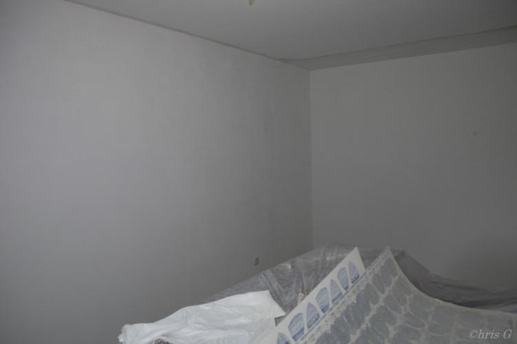

    Wand zum Nachbar:
    Schimmel an der Wand zum Nachbarkeller:
    Christoph

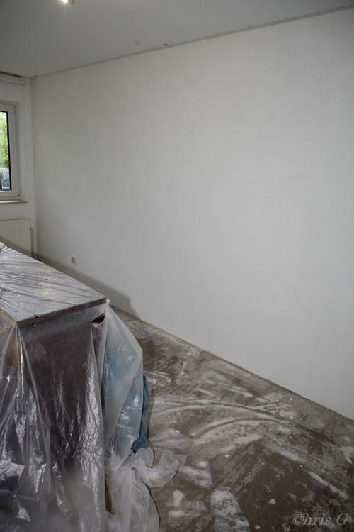

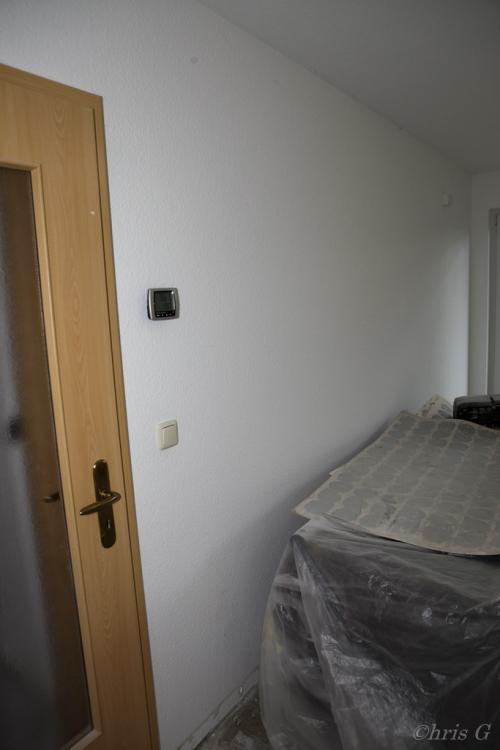

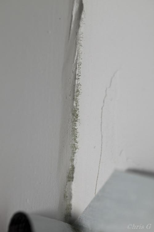

    noch der Schimmel an der Ecke zur Decke:
    Und in meinen Augen eine sehr wichtige Ansicht in den Raum hinein.
    Der Bereich an der Wand zum Nachbar hinter der Steckdose und die gesamte Kopfwand erscheinen dunkler als die übrige Wand zum Nachbar.

    nun zur Beurteilung des Sanierers der vor Ort Situation:
    1. Feuchtigkeit von Aussen durch vermutlich defekte Aussenabdichtung
    2. Feuchtigkeit in der alten Konstruktion durch falsche Installation, so dass die Konstruktion hinterlüftet werden konnte
    Im Angebot steht es nicht. Ich verstehe unter 1 drückendes Wasser.

    ich hoffe, ich lehne mich jetzt nicht zu weit aus dem Fenster:
    Abe den Schimmelbewuchsstelle nach zu urteilen, würde ich auch eine Fehlstelle in der Innendämmung in Verbindung mit zeitweise erhöhter Absolutfeuchte (z.B. infolge Sommerkondensation) nicht ausschließen wollen.
    haben Sie Fotos von der Ausführung, also noch vor dem Oberputz, nur die Dämmplatten?
