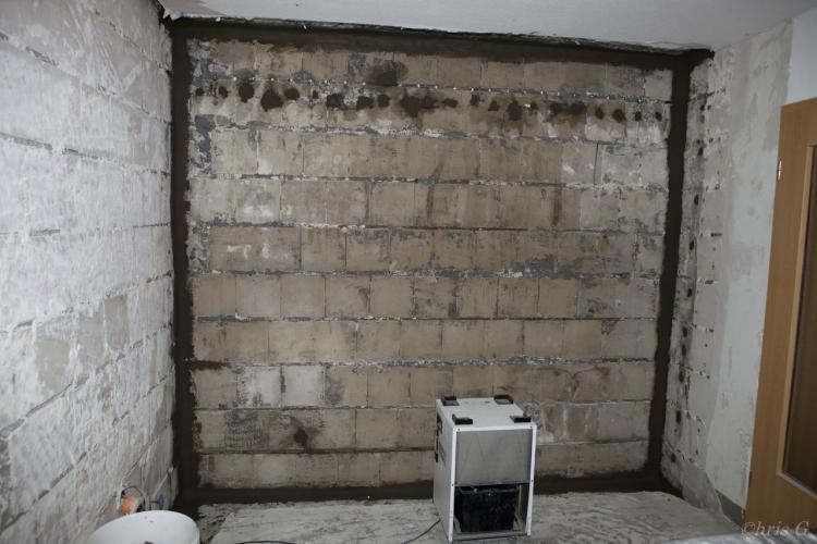

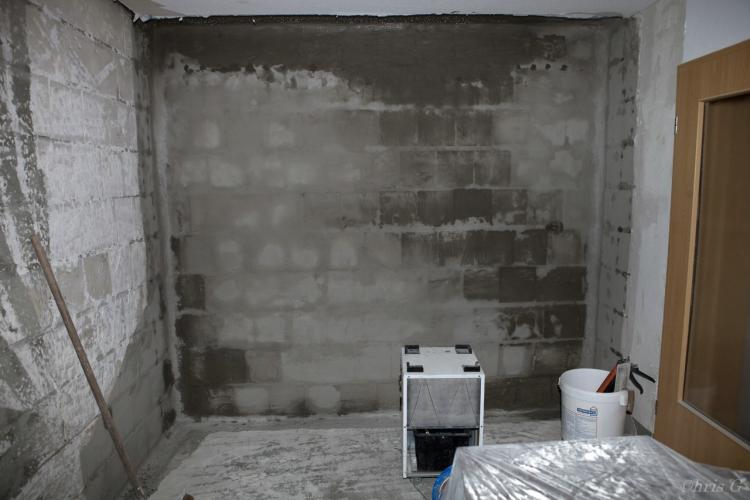

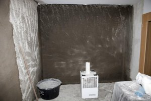

    Hallon zusammen,
    anbei die Bilder:
    Nach Abbrucht der alten Substanz:

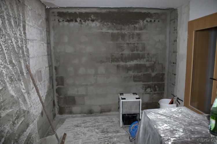

    Alte Löcher verschlossen + Hohlkehle:
    Erste Abdichtungsschicht:

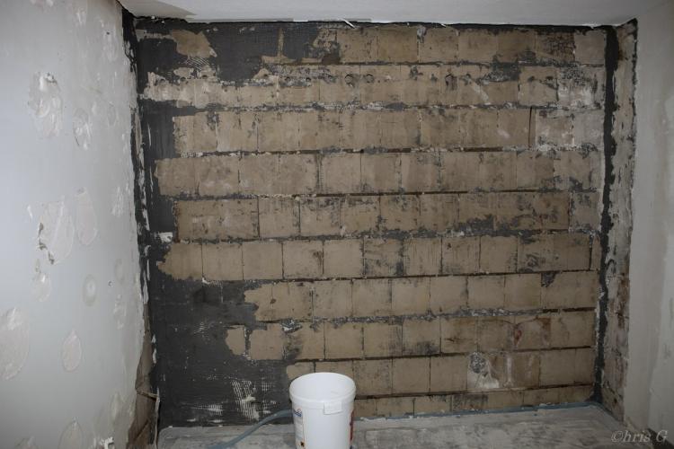

    Zweite Abdichtungsschicht:

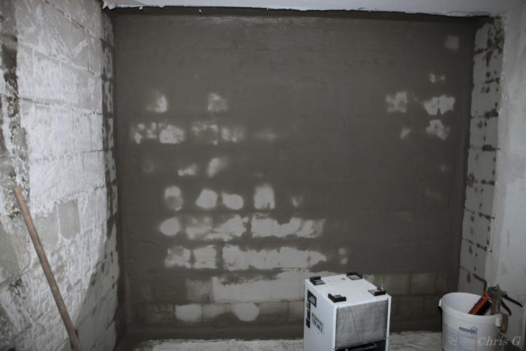

    Letzter Trocknungszustand der Abdichtung vor Spritzbewurf:

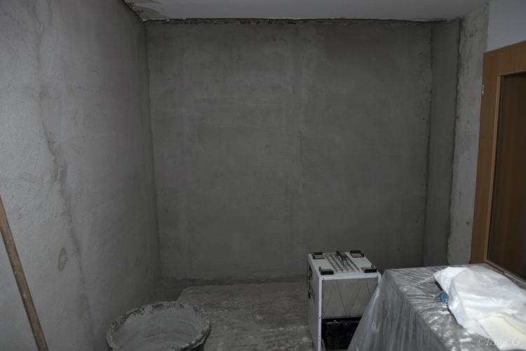

    Spritzbewurf:
    Und gleich noch die letzten drei.

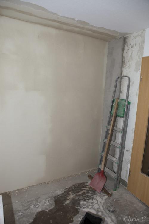

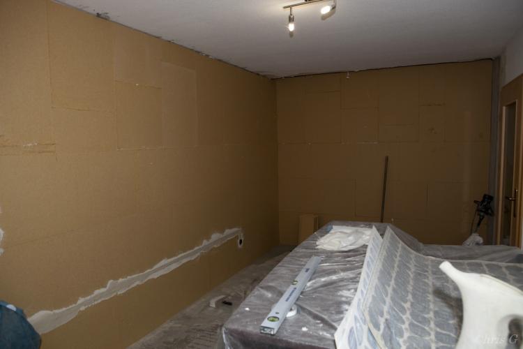

    nun die letzten drei Bilder:
    Stand vor der Dämmung:
    Dämmung:
    Verputzt:
    Beste Grüße
    Christoph

    ich hätte eher ein anderes Schadensbild erwartet, wenn es sich um "von hinten" kommende Feuchte handeln würde. Nicht einen Schimmelbefall genau in der Ecke (wo ich eher Fehlstellen oder niedrige Temperaturen erwarten würde).
    eine Thermografie könnte bildlich darstellen, ob die von Schimmelbildung befallenen Stellen mit den Bereichen der niedrigsten Oberflächentemperatur übereinstimmen.
    Das "Bild" von den Temperaturen ist aber nicht unbedingt notwendig, wenn man mit einem konventionellen Temperaturmessgerät arbeiten kann.
    Vielleicht ist in dem Bereich erhöhter Oberflächentemperatur nur eine besonders dicke Putzschicht (mit entsprechend mehr Baufeuchte bzw. Feuchtespeicherkapazität)?
    ein Feuchteprofil über den Dämmstoffaufbau ist zwar recht interessant. Nur ist es enorm wichtig, ein solches Ergebnis differenziert und kritisch zu hinterfragen. Wenn nämlich zum Beispiel ein hoher Feuchtegehalt der Schicht hinter der Dämmung (nach außen) festgestellt wird, kann dies auch mit einer zeitlich begrenzten Feuchteanreicherung infolge Baufeuchte zu tun haben.
    Denn erstens ist dort eine Sanierputzschicht (wie ich lese) und ein Kleber. Und zweitens ist es hinter der Dämmung nunmal kühler. Also ist es nicht ungewöhnlich, wenn sich dort im ersten Winter Feuchtigkeit anreichert. Eine Betrachtung über mehrere Jahre würde da u.U. zeigen, ob diese Feuchte nicht vielleicht doch unkritsich ist, weil diese gut wieder austrocknet (ganz normaler Vorgang bei Innendämmungen).
    Eine kapillaraktive Innendämmung lebt davon, das es zwar mal zu einer Feuchteanreicherung kommt, diese aber infolge der guten Baustoffeigenschaften (z.B. kappillarer Feuchtetransport) sehr schnell auch wieder nach innen abtrocknen kann. Und zwar nach innen. Und deshalb muss in der "Austrocknungsperiode" ein Abtransport (Ablüften) der Feuchte sichergestellt sein. Wenn es dann ein kühler Keller ist, muss u.U. auch mal die Temperatur angehoben werden, um der Austrocknung einen Antrieb zu geben.
    Allein die von Ihnen angesprochene "Durchlässigkeit" des Dämmsystems ist also nicht aussagekräftig genug, ob ein System funktioniert. Wenn ein etwas "durchlässigeres" Material vorliegt, kann dies u.U. auch dadurch kompensiert werden, dass es z.B. besonders gute kapillare Leitfähigkeit aufweist.
    Wenn wir zunächst davon ausgehen, dass Rohrleitungsschäden, Wassereintritt infolge undichter Dusche etc. nicht vorliegt und vor der Maßnahme der Raum feuchtetechnisch unkritisch war und die Wand keine sichtbaren Schäden aufwies, dann drängt sich zunächst mal die Neubaufeuchte als mögliche Ursache etwas in den Vordergrund.
    Und dass dies der kühlste Raum im Keller ist, vereinfacht die Sache nicht gerade. Eher das Gegenteil ist der Fall.

    Wir sprechen hier über einen Gewährleistungsfall und wir sprechen über den heiklen Zeitraum zwischen Aufforderung zur Mängelbeseitigung und Fristablauf...
    Vor Fristablauf hast Du hier gar nichts invasiv zu unternehmen. Auch eine Bautrocknung führt je nach Ausführung ggf. zu einer Abänderung des IST-Zustandes und kann daher auch Risse oder Teilablösungen bedingen.
    Der Hinweis von Alfons auf eine mögliche Temperaturmessung ist in diesem heiklen Zeitraum (ähnlich wie eine Rasterfeuchtemessung mit Mikrowellensonden unterschiedlicher Messtiefe) eine gangbare Möglichkeit die auf Basis einer denkbaren Nachbesserung vorerst nicht unternehmen würde. Fristsetzungen sind nun einmal Zeiträume des "auftraggeberseitigen Nichts-Tuens". Da muss man durch!
    MEINE Meinung:
    Wer sagt Dir denn dass sich all Deine Probleme nicht mit einem beseitigten Entwässerungsproblem in Luft auflösen (siehe anderer Thread)? Hier gibt es eine Sanierung ohne Konzept und Ursachenforschung von der man nun einmal nichts besseres zu erwarten hat als das was nun eingetreten ist! Wenn das Gutachten nun die vorgenommene Innenabdichtung als überflüssige Maßnahme basierend auf einer vernachlässigten Ursachenforschung herauswirft bist Du doch wohl auch nicht mehr überrascht... - Nicht falsch verstehen: RUHE BEWAHREN! In ein paar Tagen kannst Du dann gerne loslegen!

    Kein Problem. Danke für das Zurechtrücken.
    Was würde das im Zweifelsfall für mich bedeuten? Hab ja eine Sanierung inkl. "Planung" bezahlt...
    Kann ein SV auch dafür eingeschaltet werden, um zu beurteilen, ob die vom Sanierer geplanten Mängelbeseitiigungsarbeiten auch die "richtigen" sind und korrekt ausgeführt werden?
