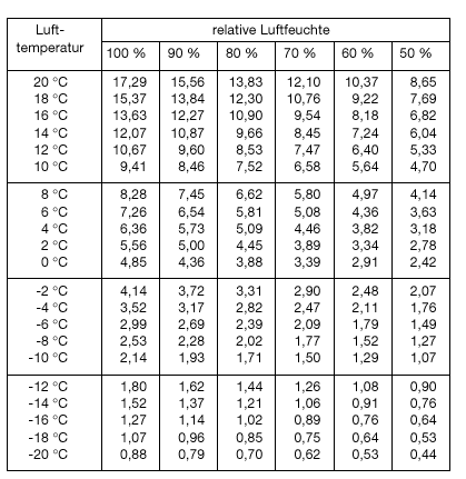

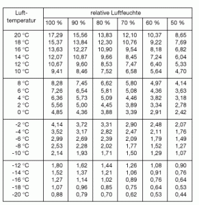

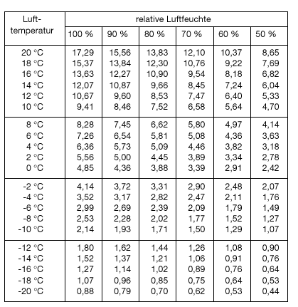

  6. #26 Fabian Weber, 09.12.2024
    15.960
    6.252
    Anbei die passenden Tabelle. Da kannst Du schön Deine Werte umrechnen und schauen, wo Du landest.
    Die Luftentfeuchter vom Vermieter solltest Du dringend nutzen.
