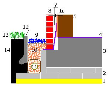

    meine Frau und Ich bauen ein Haus. Leider hat sich im Sockel / Fußholzbereich ein Schimmelbefall eingestellt. Als Ursache wurde Kondensation, sprich Tauwasserausfall diagnosdiziert.
    Folgendes Bild zeigt den Aufbau:
    1. Sandplanung bis auf Urschicht
    2. Doppellagig XPS Dämmung (2x 10cm), wie auf der Abbildung zu erkennen auch an den Seiten hochgezogen
    3. 27cm WU-Beton mit Stahlfasern als "biegesteife Platte", im Randbereich, dort wo das Verblendmauerwerk drauf ruht um 10 cm abgesenkt
    4. Bauwerksabdichtung mit kaltklebender Bitumenbahn, im Randbereich nicht runtergeführt
    5. Holzrahmen (20x6)
    6. 16mm Agepan DWD-Platte
    7. Mauerwerkssperre (mit Bitumenkaltkleber an der DWD angeklebt und dann getackert, Tackernnadeln und oberer Rand der Sperre mit Kaltkleber überstrichen
    8. WDF Klinker
    9. oberste Dränageschicht aus optisch ansprechenden Basaltsplitt
    10. Dränagekies 8/16
    11. Dränagerohr, DN 100, mit Kokosummantelt, Kies drumrum, in Dränagevlies eingepackt, dann zu 10
    12. Rasenkante (5x25x100)
    13. Rasen (grins)
    14. Mutterboden, ende Schwarz => GOK

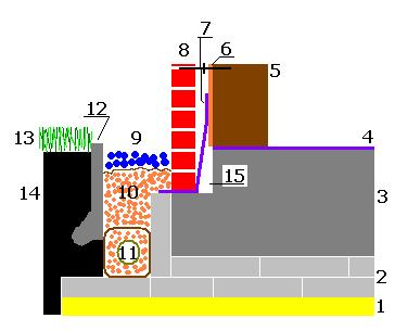

    Im Bereich 15 (auf der folgenden Abbildung zu erkennen) gibt es den Tauwasserausfall. Hier hätte es wohl eigentlich eine "Untermörtelung" geben müssen, das ist nicht passiert. Dadurch auf der Aussen- und Innenseite der DWD-Platte einen Schimmelpilzbefall. Haben wir zum Glück früh entdeckt da wir mit der Gefachdämmung nicht so schnell fertig geworden sind wie erhofft/geplant/gedacht.

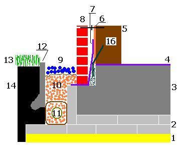

    Nun wurde uns geraten den offenen Sockelbereich mit K1 Dämmschaum zu verfüllen, das muss natürlich sehr sorgfältig gemacht werden, ist klar. Damit währe der Bereich "gedämmt" und es kann nicht mehr zum Tauwasserausfall kommen.
    Meine Frage/n sind nun:
    1. Was halten die Experten von dieser Lösung?
    2. Wenn Akzeptabel, kann der Dämmschaum auch schon jetzt, sprich ohne vorherige Trocknung des Sockelbereichs eingebracht werden? Denn der Schaum braucht zur Härtung ja auch Feuchtigkeit.
    3. Die Dämmung in den Gefachen wird wieder entfernt und mittels Bautrockner und Heizgebläse das Holz und die DWD-Platte getrocknet?!
    PS:) Das KVH hat eine Feuchte von ca. 15 Prozent die DWD-Platten liegen zwischen 12 und 15,1 Prozent, sind also schon wieder "relativ" trocken.

    Was hat 1 K Schaum im Holzbau zu suchen?
  3. medion
    medion
    17.11.2014
    Brandschutztechniker
    Weener
    In den Sockelbereich, den Hohlraum im Sockelbereich da soll der 1K Schaum rain nicht in die Gefache oder das Holz. Oder anders gesagt/gefragt - Haste einen besseren Vorschlag???

    Mich persönlich würde gern interessieren wie es richtig aussehen soll. Mir persönlich fehlt da die Dampfsperre innen, also z.B. OSB Platte.
    Ich persönlich habe bei 1 K Schaum kein gutes Gefühl und denke dass das Problem damit nicht gelöst ist.

    Hier liegt ein grober Planungsfehler vor der nicht mal eben mit einem ungeeigneten Schaum behoben werden kann. Die Bodenplatte gehört selbstverständlich überdämmt um hier wärmeströme zu verhindern. Fordern sie ihren Planer zur korrektur dieses Detailpunktes auf. ! K Schaum kann Wasser ziehen

    Es gibt Wärmedämmung im Gefachbereich (braun) und unter der Bodenplatte (hellgrau) und dazwischen nichts - dort soll Bauschaum helfen?
    Das ist wirklich ein Planungsfehler.
    Wenn das Verblendmauerwerk schon montiert ist, kann die Wärmebrücke imho auch nicht mehr wirklich korrigiert werden.
    Hier muss ein Fachmann ran, der einen Vorschlag zur Sanierung der Wärmebrücke macht (Bauphysiker). Das muss berechnet werden.
    Vielleicht kann durch eine sehr hochwertige Dämmung im Fußbodenaufbau was gerettet werden?
    Das ist sehr kritisch wegen Tauwasserausfall unter dem Estrich - deshalb Wärmebrückenberechnung!
    Die Berechnung muss auch für die Gebäudeecken durchgeführt werden, da ist es noch kritischer.

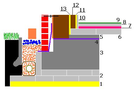

    und Danke das hier alle so bemüht sind zu Helfen. Ich habe noch eine weitere Zeichnung erstellt wie Wand- und Fußbodenaufbau geplant sind. Vielleicht erleichter das die Situation oder verschafft zumindest mehr Klarheit. Und ja, der Klinker steht schon, es geht also nicht um ein philosophisches Problem sondern um ein echtes. Mein BU ist übrigens Pleite, ich habe also auch niemanden den ich Verklagen könnte und selbst wenn, ich will irgendwann mal Einziehen und nicht jahrelang Klagen und am Ende kommen es auf einen Vergleich raus.
    @Alfon Fischer: Bin morgen wieder auf der Baustelle, mache dann Bilder.
    1. Sandplanum
    2. XPS-Dämmung (2x 10 cm)
    3. 27 cm WU Beton (wie oben)
    5. 4cm Bodenausgleich (Beton)
    6. 10cm EPS Dämmung
    7. 20mm Trockenestrich
    8. 25mm EPS Dämmung mit Aufnahme für die Fußbodenheizung
    9. Bodenbelag (wahrscheinlich Laminat)
    10. 12,5 mm Rigibs
    11. 12mm OSB/3
    12. Installationsebene (8cm, vollgedämmt, 035)
    12a. Nicht eingezeichnet - Isover Vario Duplex UV Klimamembran)
    13. 15mm OSB/3
    Hauptständerwerk, vollgedämmt, 035

    OK, der Verblender ist bereits dran. Sie sollten sich jetzt unbedingt einen Planer an Bord holen, der sich mit Bauphysik auskennt. Der Gesammte Bereich ist nicht so prickelnd geplant und es soll ja langfristig kein Schaden am Holzständerwerk entstehen.Sind im Verblender Stoßfugenlüfter verbaut?
    Ich sehe momentan nur eine vernünftige Raumseitige überdämmung des Problembereichs von innen mit Hochleistungsdämmstoffen, eventuell kann vorsichtig der Sockelbereich zwischen Verblend und Holzwand mit EPS im Einblasverfahren gedämmt werden. Hier muß aber unbedingt ein Nachweis über die Tauwasserfreiheit geführt werden, sonst kann es zu Schäden führen. Unter diesen Ümständen ist eine Ferndiagnose schwer, deswegen noch einmal einen Vor Ort Termin mit einem fähigen Planer machen. Lösungen sind möglich.
