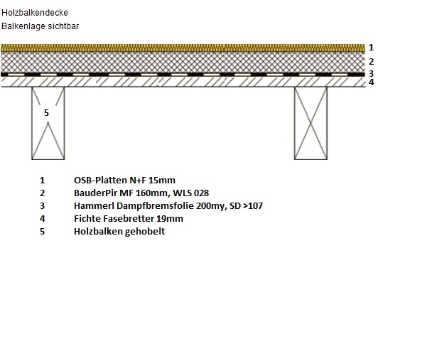

    Neubau 2008/9, KLB 36,5cm, beidseitig verputzt.
    Oberste Geschossdecke ist eine Holzbalkendecke (Sichtgebälk) mit Fichte Fasebretter verkleidet.
    Der Dachboden ist ungenutzt und ungeheizt. Auf die Fichtebretter wurde eine Hammerl Dampfbremsfolie, SD>107 aufgebracht und mit dem entsprechenden Dichtmittel am umliegenden Mauerwerk verklebt.
    Als Dämmstoff wurde BauderPir MF 160mm verwendet, darauf habe ich noch OSB Platten gelegt.

    Anbei schon mal der Deckenaufbau des Obergeschosses zum unbeheizten Dachgeschoss hin, der Rest folgt heute abend:
    Gruss Bjorno

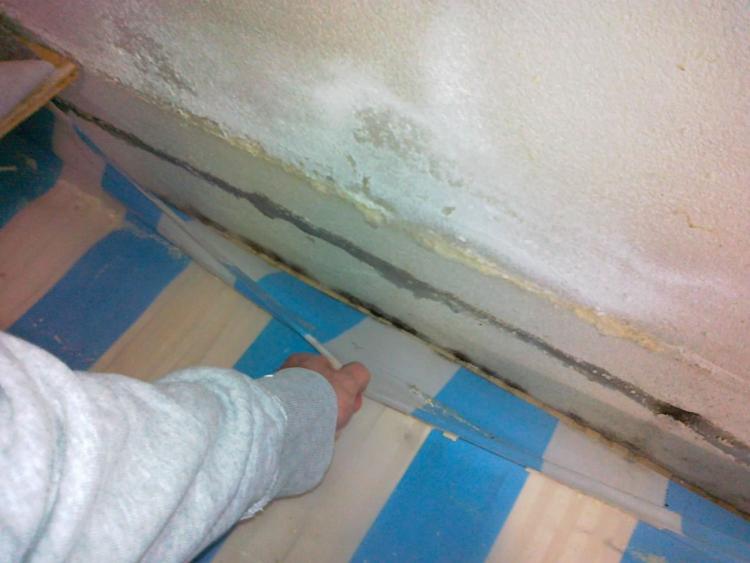

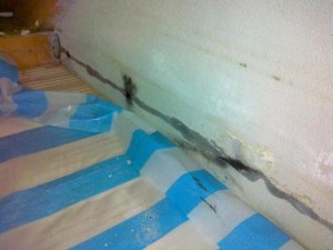

    So, anbei mal ein paar Bilder.
    Der Schimmel(?) fühlt sich an wie dieser Kunstschnee, den sich manche auf den Weihnachtsbaum sprühen. Er lässt sich zwischen den Fingern zerreiben.
    Ich habe auch eine Stelle in der Abdichtung gefunden, wo Wasserdampf durchkann. Das ist wohl die Ursache für die Feuchtigkeit im Dachboden...

    Wurde vom Planer nachgewiesen, dass der Aufbau auch ausreichend diffusionsoffen ist und es nicht zu Kondensationen kommt? OSB-Platten stellen für den Wasserdampf einen hohen Widerstand dar.

    24
    Wer sagt denn, dass der Planer hier überhaupt noch eine OSB eingeplant hatte? Ausser Ihnen bisher keiner!
    @ TE - falls Du das weisse zeuchs an der wand meinst, dann ist das eher Salz/Gips/Salpeter oder allgemeiner Ausblühungen und kein Schimmel!

    für mich sieht das auch nach Ausblühungen aus.
    Gibt es an der Fassade auch schon Schäden? wäre nicht ungewöhnlich...
    Wie sieht die Fassade von außen aus? Oben habe ich schon mal nach einem Gebäudeschnitt bzw. Schnitt durch die Schadstelle gebeten. haben Sie sowas?
    Ist es die Westseite, wie war das Wetter während der Bauphase, so lange der Außenputz/die Außenverkleidung noch nicht dran war?
