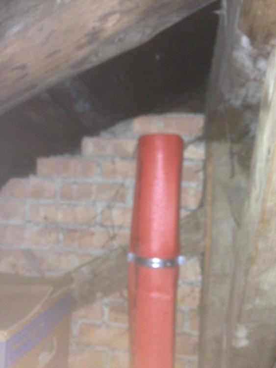

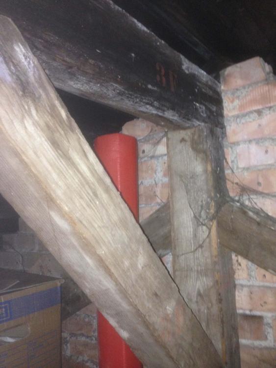

    Hallo in die Runde,
    wir wohnen in einem alten Haus, bei dem die Sanitäranlagen vor 4 Jahren saniert wurden. Schon letztes Jahr haben wir Schimmelbildung und starke Feuchtigkeit im Dachboden entdeckt. Nun haben wir das Entlüftungsrohr als Übeltäter entdeckt (siehe Foto). Das Holz drumherum ist sehr feucht und in der Nähe stehende Umzugskartons sind triefnaß. Wahrscheinlich vom Kondensat. Ich bin Laie und wüßte nun natürlich gerne, welche Möglichkeiten ich habe, das Problem zu beheben. (Rohr nach außen führen, anders abdichten ????) Über hilfreiche Kommentare würde ich mich sehr freuen.
    Danke

    Es gibt 2 Möglichkeiten
    V1:
    du führst die Entlüftung über Dach.
    Realtiv aufwändig
    V2:
    du schließt einen Innenentlüfter an.
    Wenig Aufwand
    Innenlüfter Belüftungsventil bei Google eingeben.

    V2 funktioniert mMn aber nur, wenn es sich um die reine Strangentlüftung handelt. Wenn es eine Badlüftung ist, welche die Dämpfe vom duschen etc. raus fördert, hilft der Durgo meines Wissens nicht...

    was ich noch vergessen habe.
    Der Innenlüfter ist eigentlich nur im warmen Bereich "zulässig".
    Er könnte theoretisch einfrieren.
    Aber ich würde es auf einen Versuch ankommen lassen.

    Das vernünftigste wäre die entlüftung über Dach auszuführen , also Dunstrohrziegel einbauen und rohr anschließen , fertig

    Entlüftungsrohr habe ich nun mit Strangentlüftung gleichgesetzt.
    Ist es die Entlüftung des Abwasserrohrs oder ist da ein Entlüfter angschlossen?
    Bei Entlüfter hat Rico Recht. Das geht dann nicht mit einem Durgo
