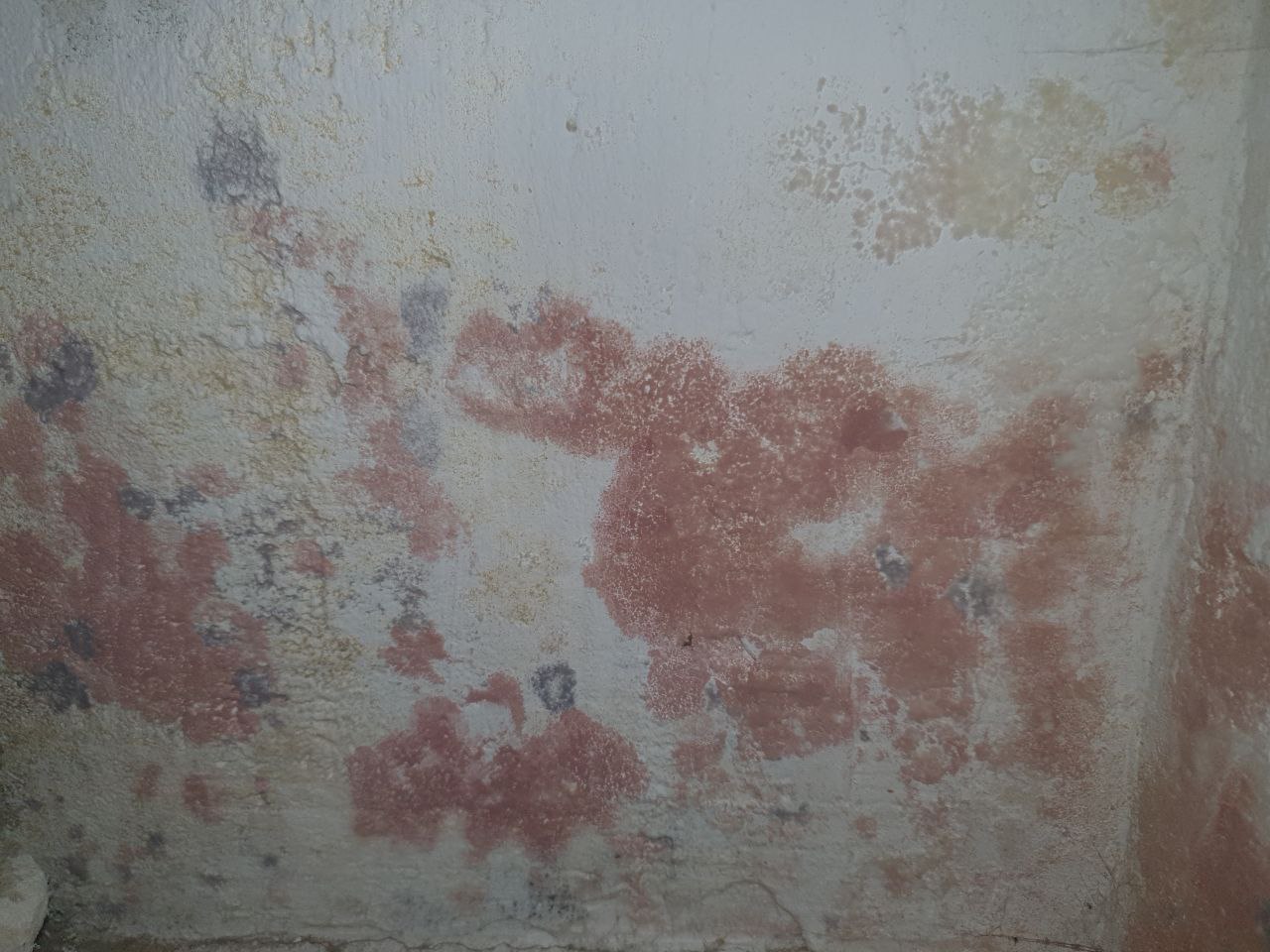

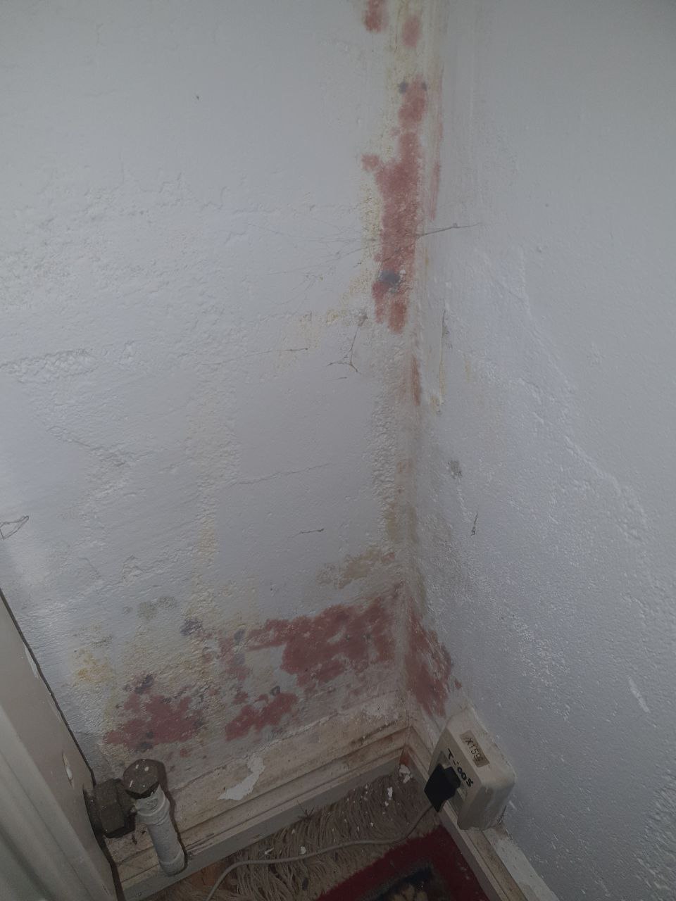

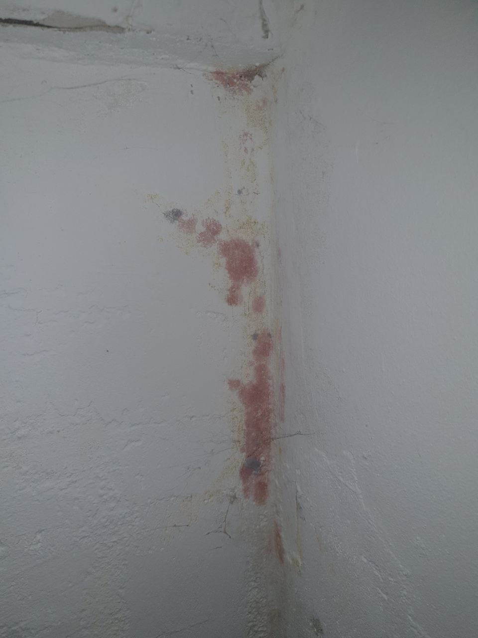

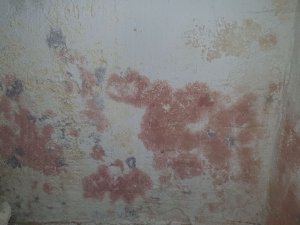

    Moin, in einer Ecke in meinem Wohnzimmer habe ich diese Flecken bemerkt. Ist das Schimmel (und gefährlich)? Es handelt sich um eine Mietwohnung im EG eines Hauses von ca. 1900. Das hier ist eine Außenwand, ohne Tapete. Falls ja, muss ich sofort den Vermieter informieren? Oder selbst erstmal zügig was draufsprühen?
    photo_2023-02-12_17-52-03.jpg photo_2023-02-12_17-51-53.jpg photo_2023-02-12_17-51-35.jpg
  2. #2 Fred Astair, 12.02.2023
    12.890
    6.722
    Ja das sieht schon sehr nach Schimmel aus und für "etwas draufsprühen" vermutlich deutlich zu groß.
    Also morgen früh sofort den Vermieter informieren und genau darlegen, wie der Raum genutzt, beheizt und gelüftet wird.

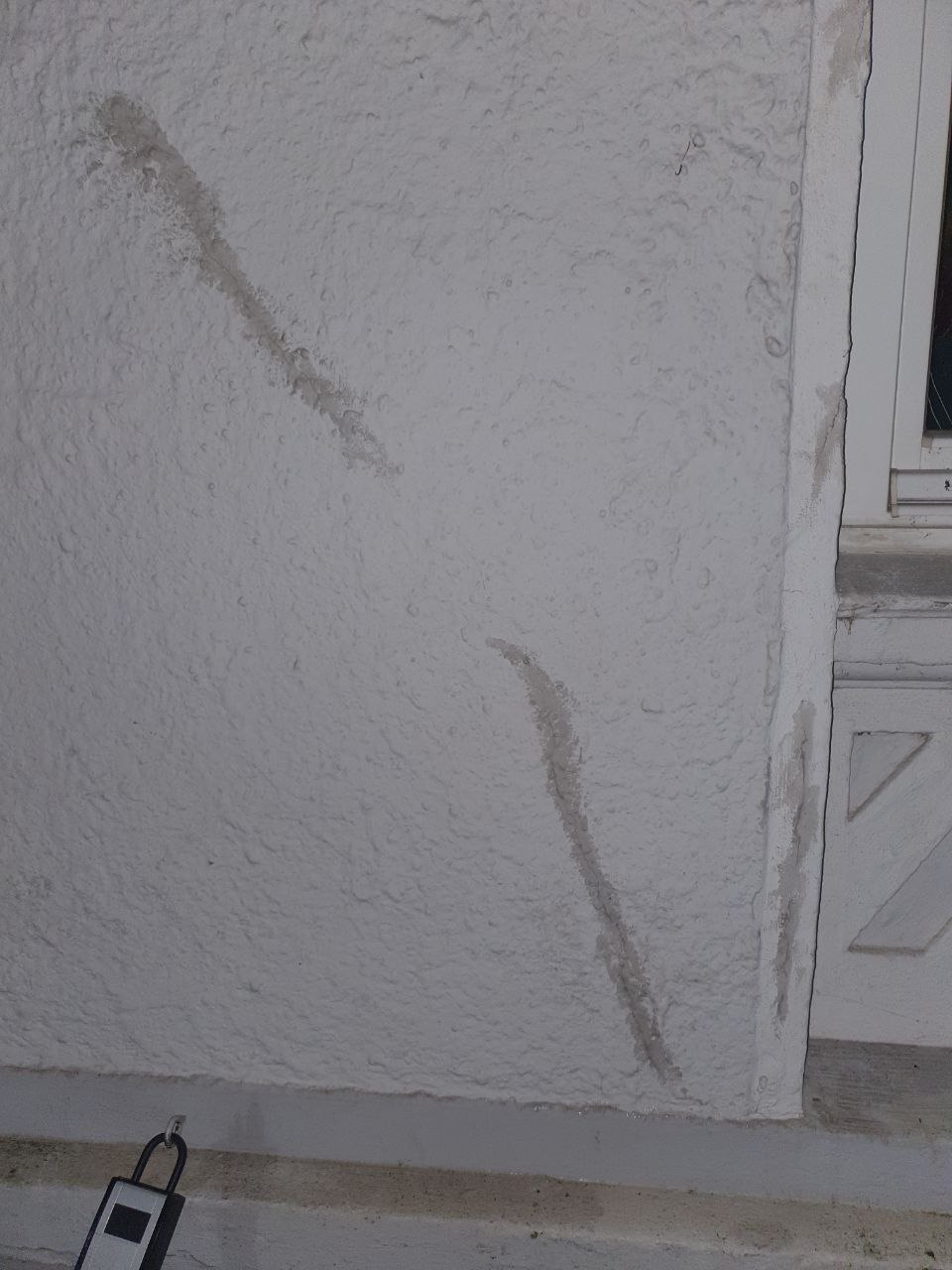

    Besten Dank für die schnelle Antwort, dann werde ich das mal tun. Dann wird es natürlich um den Urpsrung gehen, mMn Lüfte und Heize ich ordentlich. Hier noch ein Foto vom selben Bereich an der Außenwand, könnten das Risse sein wo Wasser eindringen kann?
  4. #4 Fred Astair, 12.02.2023
    12.890
    6.722
    Innen ist es eine Raumecke - außen ein Fläche? Wirklich die gleiche Stelle?
    Und gleich noch einen drauf:
    Das ist wirklich Dein Wohnzimmer und kein Kellerverschlag? Was kommt da links unten für ein Rohr aus dem Boden?
    Das Wohnzimmer wird täglich benutzt, beheizt und gelüftet und Ihr habt die Pilzzucht an der Wand nicht bemerkt?
  5. #5 firstlast, 12.02.2023
    firstlast
    firstlast
    12.02.2023
    Neben meinem Wohnzimmer ist noch das Treppenhaus, daher ist außen keine Ecke. Die Stelle ist mindestens grob dieselbe, die Flecken befinden sich von innen gesehen unten rechts von dem Fenster, das man auf dem Foto von außen sieht.
    Ja, wie gesagt im Erdgeschoss, darunter ist allerdings ein Keller. Das Rohr im ersten Beitrag ist ein Heizungsrohr (links sieht man noch eine Ecke des Heizkoerpers).
    Nee, bisher nicht, gestern hat mich Besuch drauf hingewiesen. Jedenfalls hatte ich vorher keinen Schimmel damit in Verbindung gebracht, heute aber gelesen, dass es den in vielen Farben gibt und nicht nur schwarz.

    Also wenn der Heizkörper dort in unmittelbarer Nähe im Betrieb ist, sollte sich eigentlich kein Schimmel bilden.

    Das würde wahrscheinlich helfen, der ist allerdings bisher praktisch nie an, sondern nur ein zweiter links daneben, da er leichter zu erreichen ist und ausreicht.

    Ja, schon weil ich fast nur zu Hause und zwar in diesem Raum arbeite, aber für die 13 m2 brauche ich schlicht den zweiten Heizkörper nicht. Stoßgelüftet wird auch ordentlich, da sich im praktisch identischen Schlafzimmer die Dusche befindet. Obwohl dort geduscht wird und obwohl etwas weniger geheizt wird, ist dort am Mauerwerk nichts zu erkennen.

    Dann musst du wohl diesen Heizkörper zumindest soweit aufdrehen, dass in der Nische kein Schimmel mehr wächst. Dafür kannst du den anderen vermutlich etwas zurück drehen.
