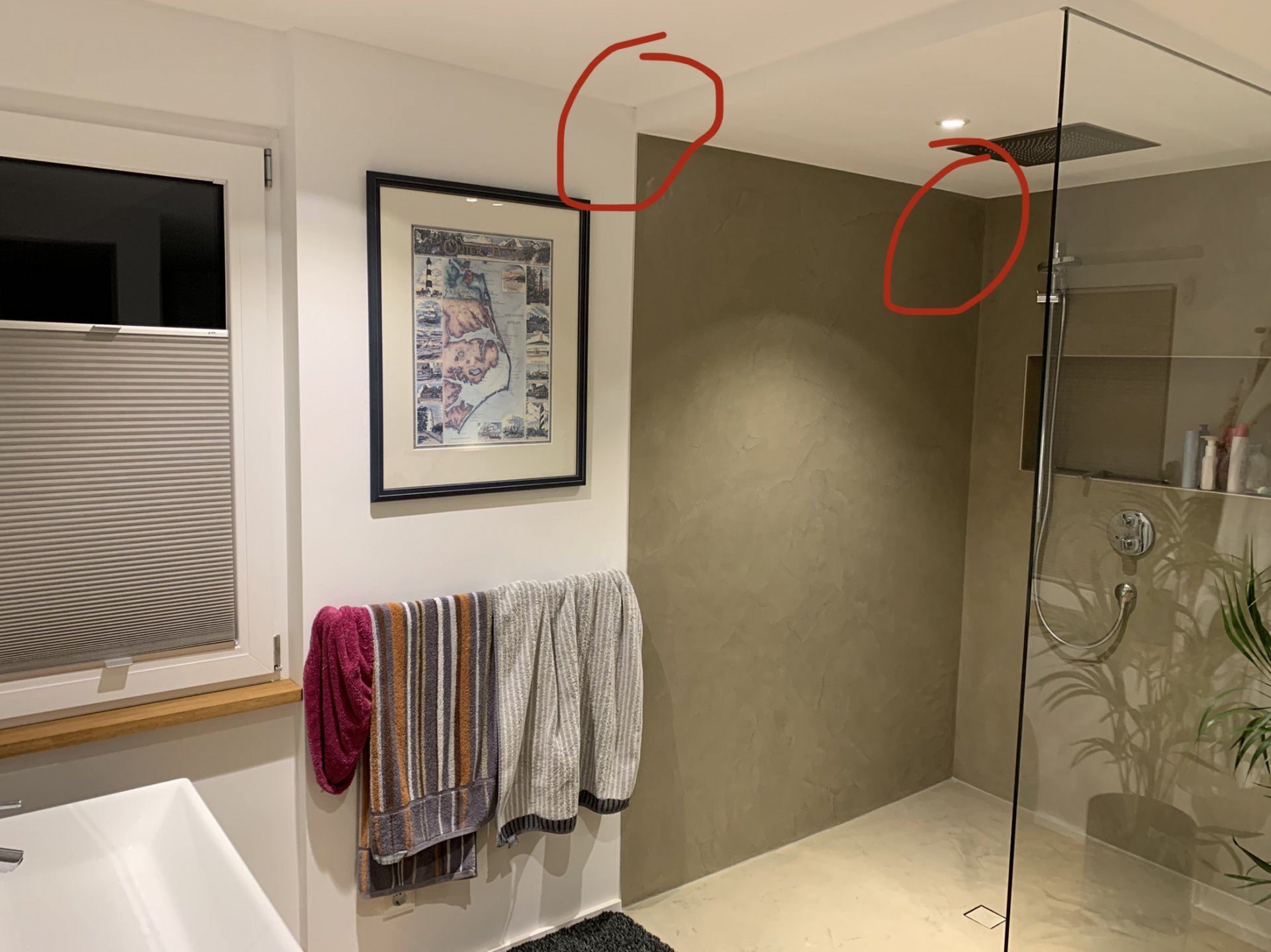

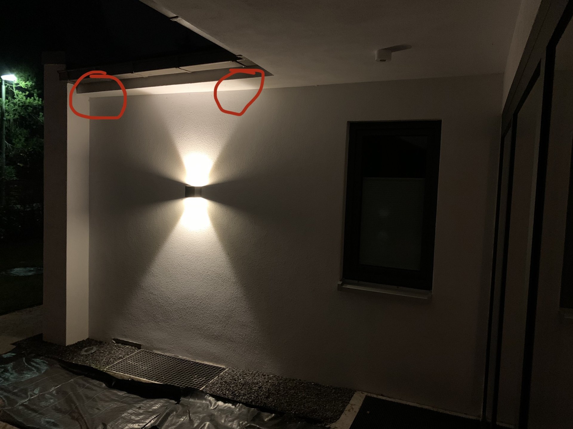

    Hilfe! In unserem vor einem Jahr kernsanierten aber nicht gedämmten Haus (Bj 1960) bildet sich im Bad Schimmel an zwei Ecken. Diese sind an der Außenwand des Hauses (24cm stark, verputzt). Habe sie auf den Fotos von Innen und Außen nmal
    markiert.
    Das Bad hat zwei Fenster und wir lüften regelmäßig, dennoch bildet sich Kondenswasser und dann der Schimmel. Leider habe ich keine Thermokamera zur Hand, aber die Wand fühlt sich in den Ecken „saukalt“ an.
    Was wäre die effektivste Maßnahme, um das Problem nachhaltig zu beheben? Außenwand dämmen und/oder eine Belüftung installieren?
    Bin gespannt was ihr empfehlt :-)

    Dämmen. Die vermutlich nach außen durchgehende (Beton)Decke mit der Kragplatte außen ist eine ganz fürchterliche Wärmebrücke…
    Die Lüftung „funktioniert“ da nur wenn es an einer dauerhaft zu hohen Luftfeuchte liegt, was ich gerade nicht glaube.

    Ja die Decke geht nach Außen durch, da bin ich recht sicher…
    Muss die Unterseite des Dachs auch gedämmt werden?
    Ich würde jedenfalls einen dünnen aber sehr „leistungsstarken“ Dämmstoff benötigen, bin mit auch über die nötige Stärke unklar…

    Gerade die Decke…
    Das ist da alles bisschen schade wegen der Rinne. Sonst wärs eigentlich eher einfach zu machen…

    Sag jetzt nicht die Oberseite des Dachs muss auch gedämmt werden…?! Also Dach ist nicht wirklich gedämmt…
    Die Rinne ist 60 Jahre alt und muss eh getauscht werden - so ein Zufall :-)

    Das ist alles blöde, weil es könnte mit etwas Glück reichen die Decke von unten zu dämmen, die Chancen werden verbessert wenn man die Vorderseite noch mit nimmt und ganz schön wäre es incl. Wänden und Oberseite der Decke, aber ob das wegen zwei Schimmelflecken angemessen ist… ich weiß es auch nicht…

    Prinzipiell „je dicker desto besser“.
    Der technische Mindestwärmeschutz nach DIN 4108 ist oft schon mit wenigen cm erledigt, also „kondensatfrei“ bekommt man noch recht einfach hin. Und jetzt kommt das GEG ins Spiel, wenn Du da anfängst zu dämmen, dann muss es nach den aktuellen Vorschriften gemacht werden. Und da kommtsdann wieder drauf an ob Wand, Decke, etc… wobei diese kleine Kragplatte ist weder Wand noch Decke und dann müßte der techn. Mindestwärmeschutz doch wieder OK sein… Es ist alles so fürchterlich, also vom Gesetz her.

    Gilt GEG wenn ich hier gefühlt nur 5m2 dämme? Ich dachte jetzt an 4cm PUR, wenn es mehr wird, sieht’s glaub seltsam aus.. und das Vordach ist eh schon super niedrig über den Köpfen :-(

    Hört sich plausibel an, aber ist halt wie gesagt evtl. nur die halbe Miete wenn man nur die Unterseite macht…

    Diese kleine Wand wird doch wohl weniger als 10% der Fassadenfläche ausmachen und die kleine Kragplatte sieht mir auch nach weniger als 10% der Decken nach unten gegen Außenluft aus. Also greifen die Mindestwerte nach GEG nicht. Bauphysikalisch sinnvoll sollte die Dämmung trotzdem sein, ich rate dringend dazu, das vom Profi planen zu lassen.
