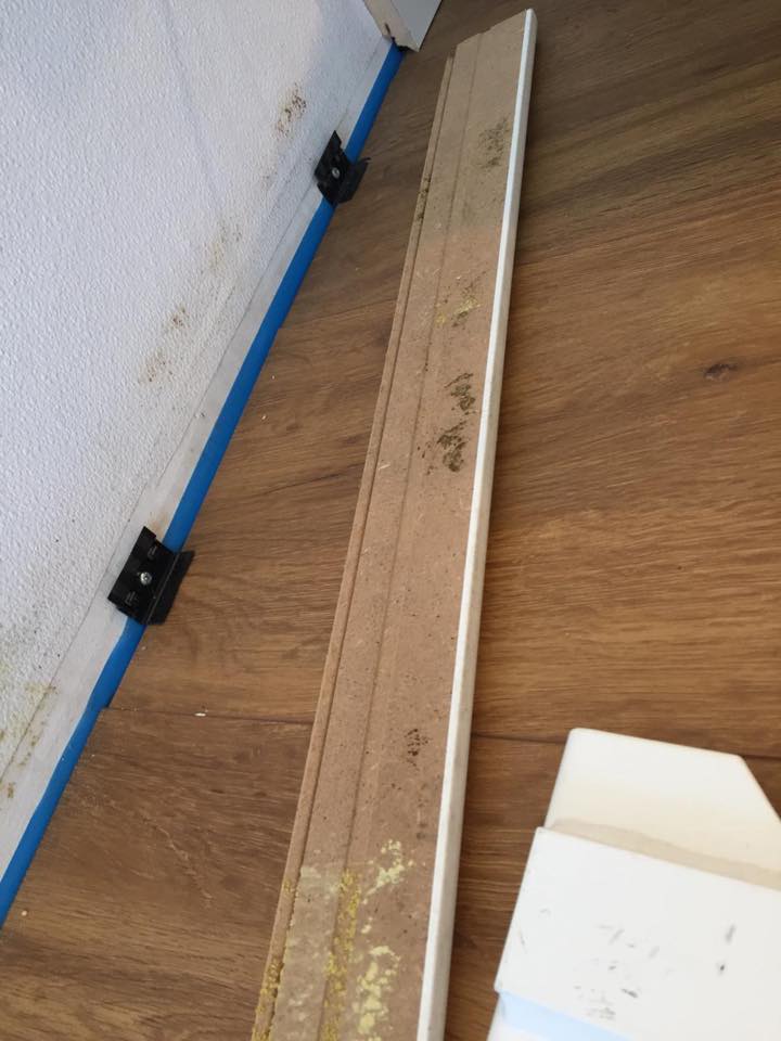

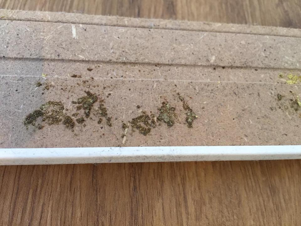

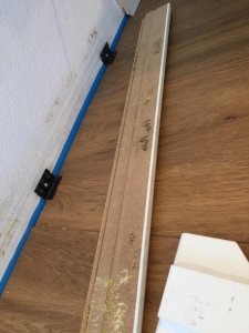

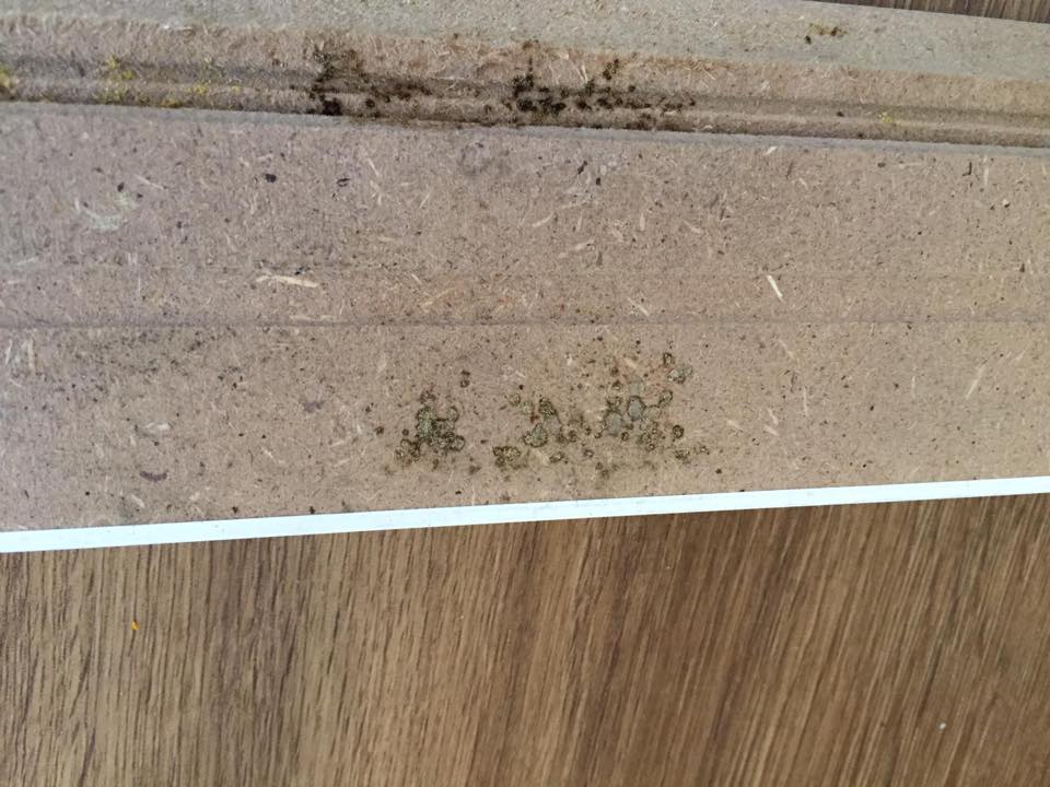

    Wir haben gestern eine Fußleiste entfernt (eigentlich um eine Dielenverbindung zu korrigieren). Dabei haben wir Schimmel entdeckt. Wir haben dann direkt alle weiteren Sockelleisten (MDF) entfernt und haben leider noch mehrere Stellen gefunden. Unterm Strich sind es 10-12 Sockelleisten. Auf dem Fotos steht Ihr eine Leiste die am stärksten betroffen ist. Es gibt auch Leisten da sieht man nur eine kleine Stelle (Fingernagel groß) auf der ganzen Leiste.
    Die Betroffenen Stellen sind alle nur an Außenwänden. Da wir eigentlich gut gelüftet haben und der Schimmel nicht oben in den Ecken ist sondern nur an den Leisten (auch nicht im Putz oder Tapeten was wir so als Laien sehen können), denken wir dass durch die Dampfsperre welche unter den Leisten endet Feuchtigkeit vom Estrich für das Problem gesorgt hat.
    Jetzt habe ich schon mit einem Malermeister telefoniert der eine spezielle Schimmelschulung hatte und der meinter er würde die Leisten abmachen und dann Leisten und Wand mit einem Anti Schimmelmittel ein sprühen, trocknen lassen und dann die Leisten wieder anbringen. Eine Fachfirma welche den Raum mit einer Nebler oder anderen Mittel bearbeitet würde nur unnötige Kosten verursachen. Er hält die betroffene Fläche für zu gering, als das sich eine Fachfirma lohnt.
    Gibt es hier Experten die mir aus der Erfahrung heraus vielleicht zu mindestens eine Richtung vorgeben können (Fachfirma / Selber machen)?
    Haus ist Baujahr 2017 und wurde uns im Sommer 2017 übergeben. Schimmel wurde im Wohnzimmer (EG), Kinderzimmer (OG), Schlafzimmer (OG) und Gästezimmer (DG - ganz ganz wenig) gefunden. Im Büro im DG wurde nichts gefunden. Der Boden im DG wurde 2-3 Wochen später als im restlichen Haus verlegt. Vielleicht rührt daher die geringere Belastung.

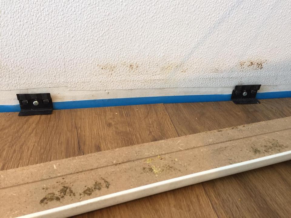

    ich habe genau dasselbe Problem - ich könnte genau dieselben Fotos liefern.
    Bei uns wurden gestern mehrere solcher Leisten demontiert, entsorgt und neu
    angebracht.
    Ein Stück habe ich zu Dokumentationszwecken behalten. Hinter
    vielen aber auch noch gar nicht nachgeschaut, weil sie optisch halt gut
    aussehen...

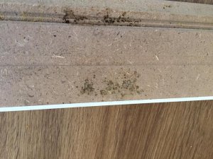

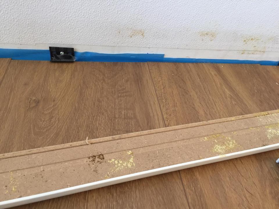

    Könnte das ocker/gelbfarbige etwa dieser berüchtigte Aspergillus flavus sein?

    Bei uns wurde gesagt, dass es lediglich daran liegen würde, dass die Fußleisten zu früh angebracht und zudem noch oben versiegelt wurden (gegen unseren Wunsch).
    Woher weiß ich eigentlich, dass der Schimmel sich nicht auch tiefer gebildet hat? oder tut er das immer nur ganz oben im Fußleistenbereich? Dazu habe ich leider noch keine Infos im Internet gefunden... Wir sind übrigens im September 2016 eingezogen - also ebenfalls sehr ähnlich und unser Haus ist mittlerweile v.a. durch die Luftwärmepumpe sehr trocken (Luftfeuchte immer so zwischen 30 - 45%).

    Welchen Wandaufbau haben Sie?
    Sind Tapeten auf der Wand, wenn ja, welche Art.

    Wir wurden von der ausführenden Firma auch darauf hingewiesen, dass die Sockelleisten in einem Neubau erst nach 6 bis 12 Monaten installiert werden dürfen. Der Grund ist genau der gleiche: aus dem Estricht tritt Feuchtigkeit aus, und der kann halt nur am Rand des Fußbodenbelags entweichen.

    Wir haben nach außen 36,5 Lochziegel und zu den Nachbarn sowie innen Kalksandstein.
    Alles ohne Tapete, nur verputzt und direkt weiß bestrichen.
