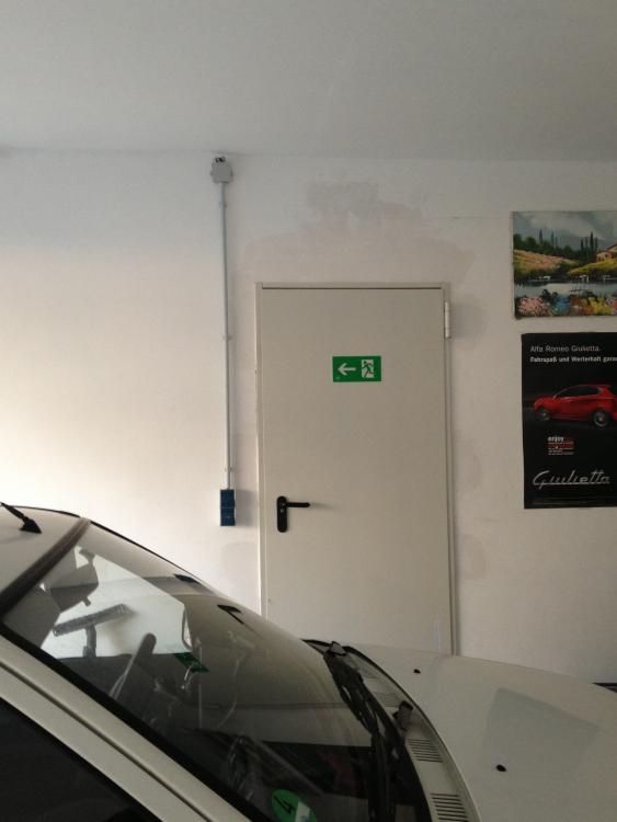

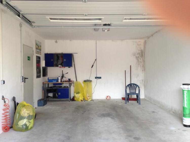

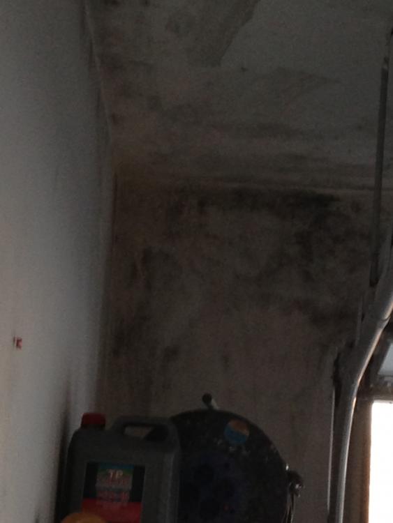

    habe folgendes Problem bei mir in der Garage Bj 2011 kommt es im herbst zum Schimmel.
    Oberhalb des Tores besonders stark und an ecken siehe Bilder.
    Die Garage besitzt kein Fenster, Decke ist aus Beton, Wände verputz und mit weißer normalen Farbe gestriechen.
    Mauerwerk Kalksandstein Boden aus Beton und Estrich drauf.
    Möchte die Garage verfliesen lassen, aber zuerst muss ich deises Problem beseitigen.
    Könnt Ihr mir Bitte helfen, was sollte ich denn unternehmen damit es nie wieder zum Schimmel kommt.

    Das wird das Problem sein. Wo soll die Feuchtigkeit denn hin, wenn alles dicht ist? Bei der Garage ist es wie im Wohnbereich: Schimmel deutet häufig auf falsches bzw. zu seltenes Lüften hin.

    Du musst halt dafür sorgen, dass Du vernünftig lüften kannst.
    Wohin führt denn die abgebildete Tür?

    In die Küche

    Damit findet also noch ein zusätzlicher Feuchteeintrag statt. Ohne Lüften wirst Du den Schimmel jedenfalls nicht wegbekommen.

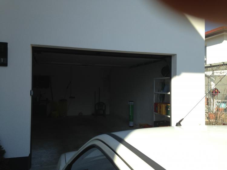

    Fenster einbauen das lüftungsschlitze hat oder vlt kann man am Garagentor was machen mit Schlitzen

    Das Problem ist sind die Ungedämmte kalte Garagenwände. Mit warmen Fahrzeug fährt man rein und es kondensiert am kältesten punkt. Für nicht enorme temparaturunterschiede in garage gegenüber außenluft sorgen.

    Erste Hilfe:
    Garagentor nach Einparken des Autos eine halbe Stunde offen lassen.
    Dann:
    Lüftungsöffnungen an Front und Rückseite.

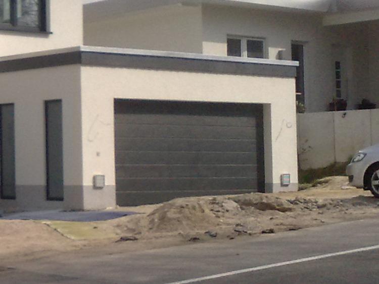

    Wo ungefähr sollte die Bohrungen gemacht werden hier dazu paar Fotos

    Zugegeben, Foto nicht von hoher Qualität.
    Hier haben wir li/re vom Tor 2 Bohrungen (Abdeckung Edelstahlgitter) vorn an der Garage, hinten 1 Bohrung mittig/oberhalb Garagentor.

    Also 2 vorne unten rechts und links hinten 1 oben 3 insgesamt d=150mm bekomme ich die auch im Baumarkt oder im Fachhandel
