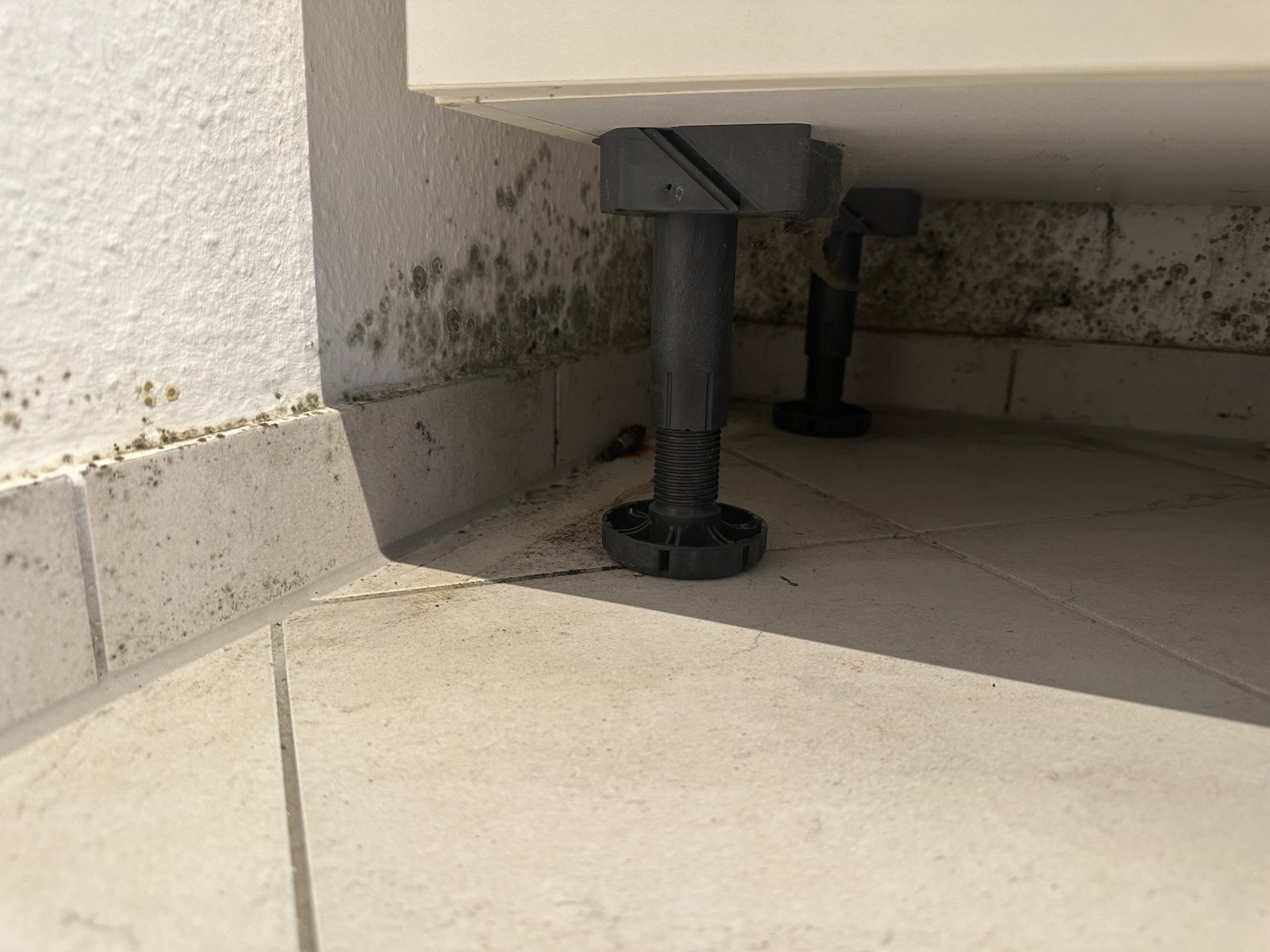

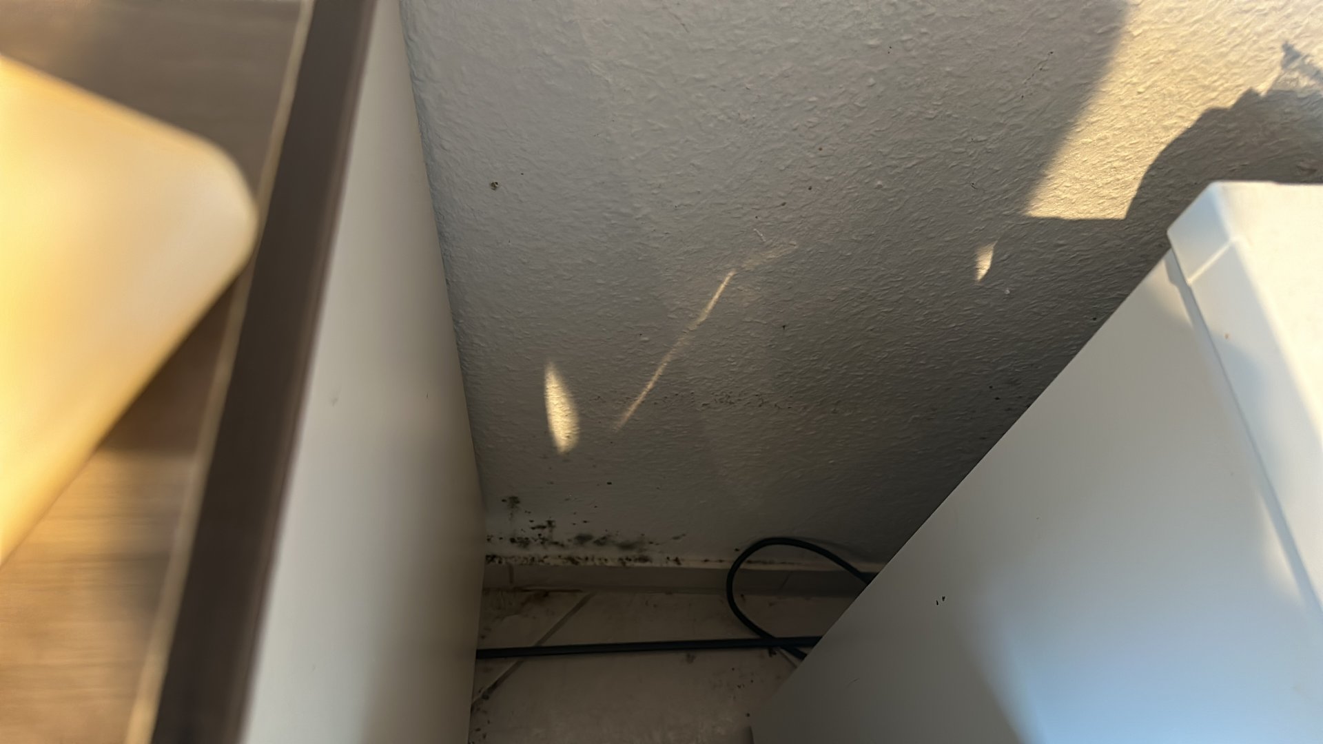

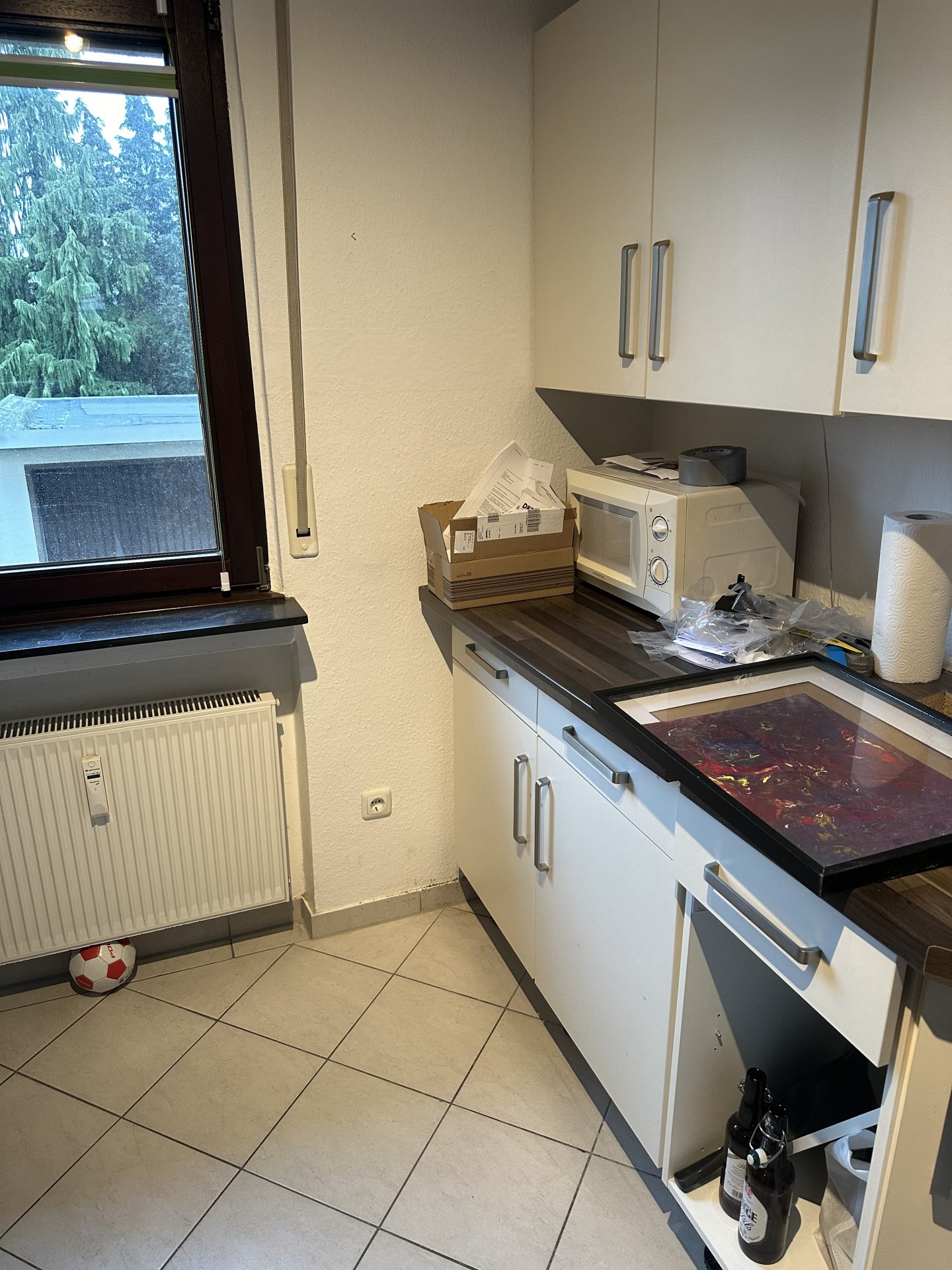

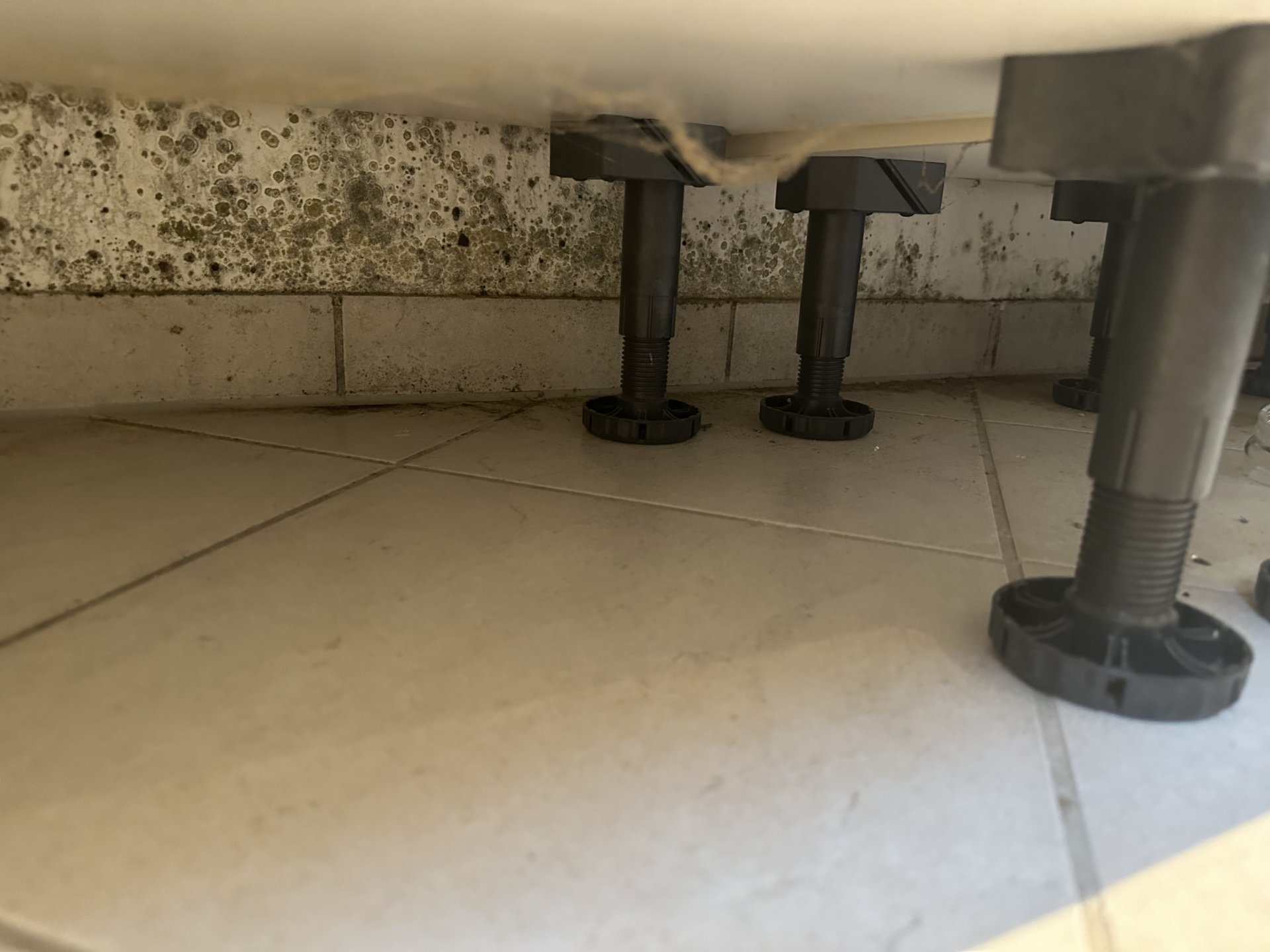

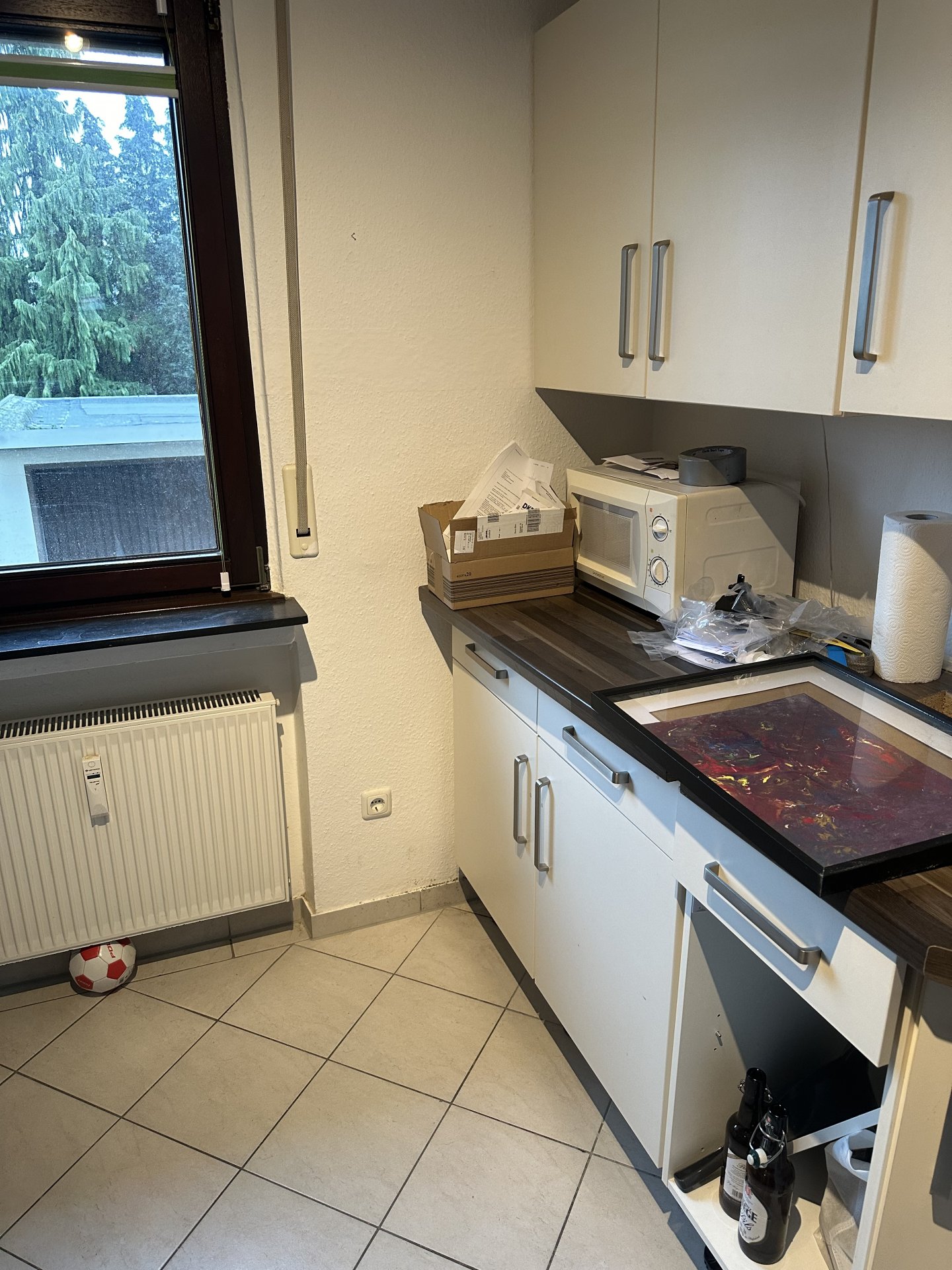

    Ich habe heute mit erstaunen festgestellt, dass sich in meiner Küche Schimmel angesammelt hat. Praktisch , dass es jetzt auffällt, wo ich doch nächste Woche genau an dieser Wandseite eine neue Küchenzeile montieren wollte :-).
    Kontext: An der gegenüberliegenden Wand befindet sich die Wand zum Bad hin (keinerlei Schimmel und daher gar keine Probleme). Die Wand am Fenster ist logischerweise eine Aussenwand, aber von aussen gedämmt.
    IMG_1658.jpg zeigt die kompletten Wände im Gesamten. Der Abstand der Küchenzeile rechts zur Aussenwand ists etwa 7cm.
    IMG_1656.jpg zeigt auf der linken Seite die Aussenwand. Hinten am Schrank befindet sich die Wand zum Hausflur hin.

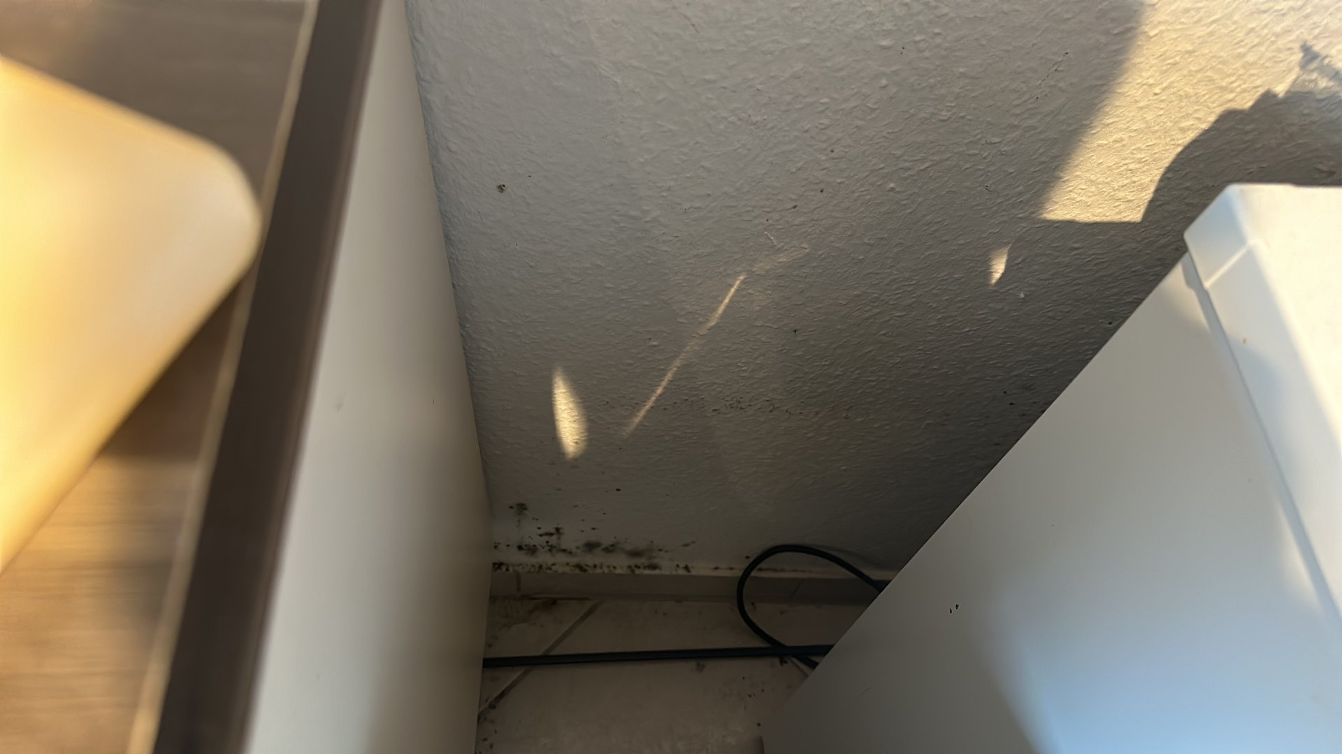

    IMG_1657.jpg zeigt die Wand zum Flur hin und hier äußert es sich erstaunlicherweise am intensivsten, aber auch nur bis etwa 30cm höhe. Wenn die Schränke zu wenig Luft durchlassen würden, würde es ja hoch bis zur Arbeitsplatte gehen.
    Folgende Ansätze habe ich zur Verbesserung wahrgenommen:
    Abstand zur Aussenwand erhöhen (von 5cm auf 20cm erhöhen). Aber wenn die Flurwand grundsätzlich kühler ist, sodass dort Wasser eher kondensiert, wieso dann von unten? Ich habe keine Idee, wie ich das für die Zukunft vermeiden kann. Sockelleisten waren bis dato ja auch ab, sodass dort eigentlich genug Luft hätte drankommen können.
    Grundsätzlich hatte ich vor die Wände neu zu tapezieren bzw. sogar die Tapete wegzulassen.
    Habt ihr Ideen, woher das kommen kann?

    Schimmel benötigt Feuchtigkeit und ein entsprechendes Nahrungsangebot, was durch Tapete und Kleister gegeben ist.
    Die Feuchtigkeit ist im Sockelbereich wohl ohnehin höher und die Oberflächentemperaturen tiefer, sodass eher Kondensat entstehen kann.
    An solchen Flächen grundsätzlich
    - keine Tapeten,
    - möglichst Kalk/ Kalkzementputz statt Gipsputz und
    - Kalk- Mineral- oder Reinsilikatfarbe statt Dispersionsfarbe
    - ggf zur Hebung der Oberflächentemperatur Innendämmung anbringen, zB Multipordämmplatte
    - man könnte dort auch die Heizungsleitung aufputz verlegen

    Es wundert mich, daß der Schimmel trotz Außendämmung aufgetreten ist. Ich habe bisher allen Schimmel durch eine Außendämmung beseitigen können.
    Deshalb die Frage:
    - Kann es sein, daß Feuchtigkeit in der Außenwand aufgestiegen ist?
    - Wie stark ist die Außendämmung und welche Art ist es?
    - Wie hoch ist die Wandtemperatur an der Schimmelstelle jetzt und wenn man die Blende wieder einen Tag lang davorstellt?

    Es kann keine Luft zirkulieren, wenn nicht Lüftungsöffnungen in der Arbeitsplatte und den unteren Blenden sind !
    Tapete weg, Kalkputz drauf und Silikat— oder Kalkfarbe.
    Noch was : ist von unten kühl ?
