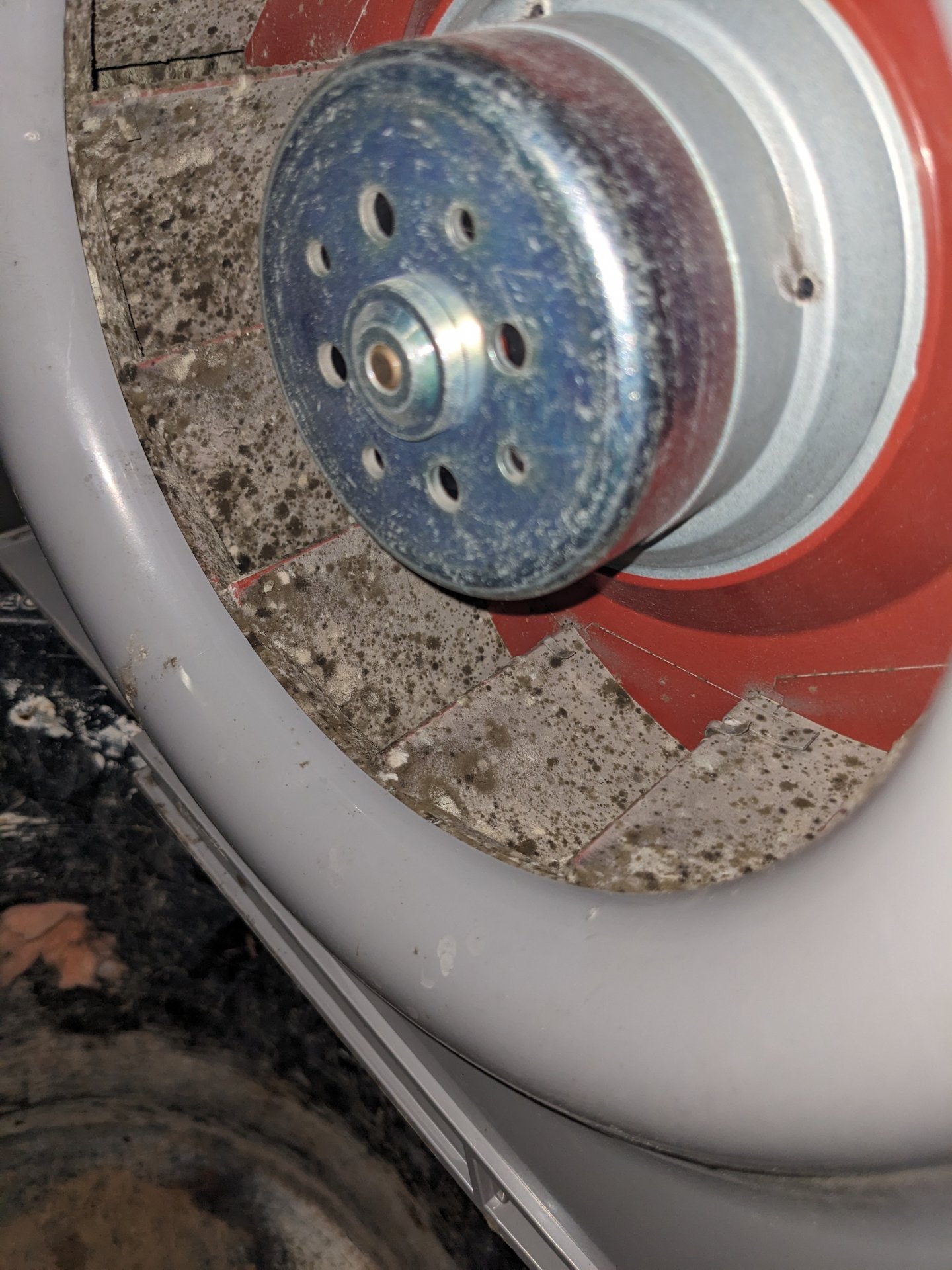

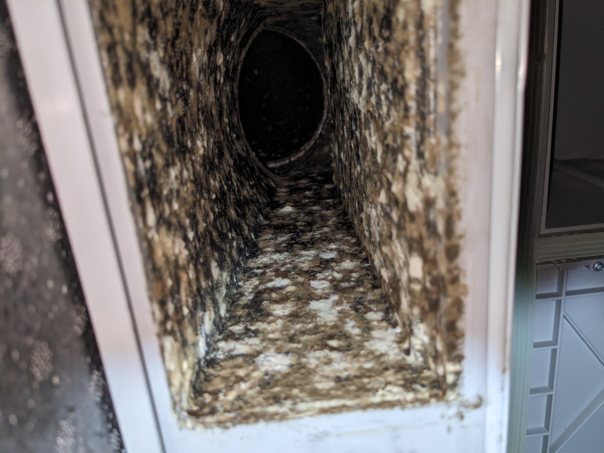

    Ich bräuchte Mal einen Expertenrat. Wir haben ein Fertighaus mit Massivkeller, Einzug war 2018. Beim jährlichen Reinigen der Lüftungsanlage ist mir jetzt aufgefallen, dass im Fortlüfter und auch im Fortluftrohr Schimmel ist. Der Schimmel verdeckt den Lüfter, und auch komplett die Innenwände des Fortluftrohrs. Bekommt man das wieder rein? Ist das ein Fall, der von der Wohngebäudeversicherung übernommen wird?

    Bei Fortluft wäre es mir fast egal. Man kann sich mal fragen warum das so (viel) ist.
    Macht ihr die öfter aus? Die soll durchgehend laufen (außer bei Wartung) auch im Urlaub! (dann halt niedrigste Stufe). Sonst kondesiert die Luftfeuchte ---> Schimmel.

    Und um die Frage zu beantworten: ja, das bekommt man wieder weg. mit putzen.

    Künstliche Belüftung birgt eben neue Probleme gegenüber Fenstern.
    Bleibt nur Reinigung, desinfizieren.
    Das Rohr ist wohl kalt und Feuchtigkeit kondensiert.
    Die Fortluft bläst die Sporen halt in die Umgebung und es schimmelt auch verstärkt anderswo.
    Kein Fall für die Versicherung bei mangelnder Wartung.
    Evtl. läuft die Lüftung auf zu geringer Stufe für die anfallende Feuchtigkeit.
