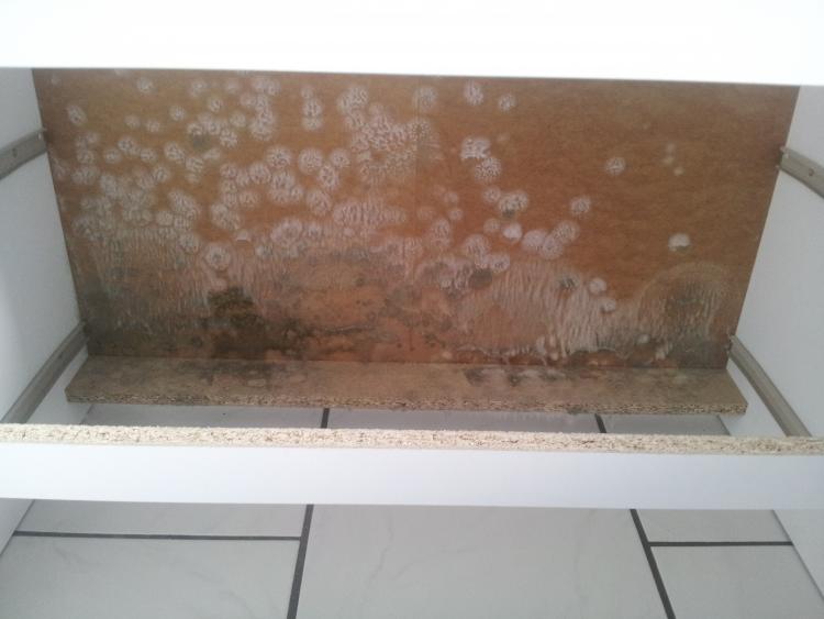

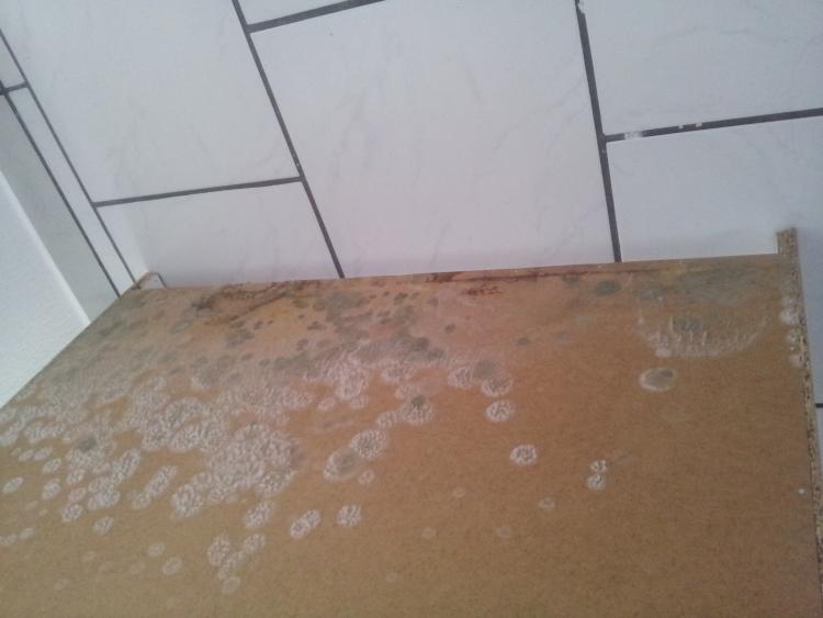

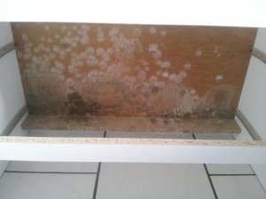

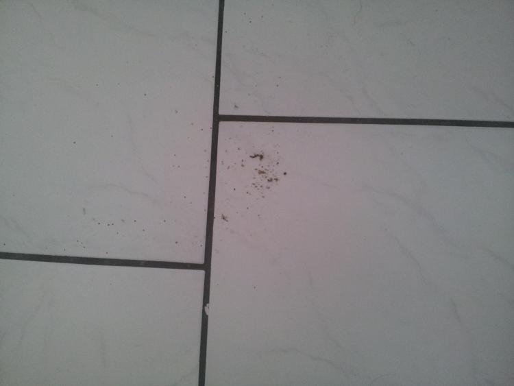

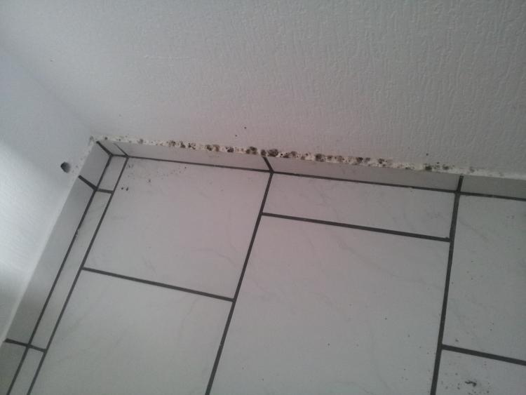

    Morgen zusammen und freues neues Jahr noch,
    wir haben heute bei der Reinigung erst ein wenig Schimmel entdeckt den wir noch wegwischen konnten.
    Dann haben wir etwas nehr geschaut und hinter unserem Schrank (Billyregal ausm IKEA, ca. 1,20 m hoch).
    Dahinter haben wir leider deutlich mehr gefunden, siehe Bilder.
    Nur in den Zimmer, alles andere auf die schnelle abgesucht, soweit möglich.
    Hin und wieder machen wir stosslüften, mal 5 min, mal 1 stunde.
    Heizung hatten wir am anfang auch an, aber es wurde zu warm, dann haben wir die Heizung wieder ausgeschaltet, das ist jetzt ca. 2 Wochen her.
    Die Fugen im Boden haben ein paar Löcher, das wollten wir jetzt im Frühjahr angehen, auch alle Heizkörper wollten wir in dem Zusammenhang wechseln.
    Kann man anhand der Bilder sagen, ob es schlimm ist oder nicht?
    Den Schrank entsorgen wir gleich und schmeissen ihn weg, der kostet bei IKEA nicht die Welt.

    Folgende Informationen bitte beibringen:
    Innenraumtemperatur
    relative Innenraumfeuchte
    Wandoberflächentemperatur
    Aussentemperatur
    tatsächliches Lüftungsverhalten
    So würde ich aus dem Bauch schießen: selber Schuld: Falscher Ort für den Schrank und/oder falsch gelüftet und geheizt.

    Wenn es sich so verhält, wie man nach den bisherigen Angaben annehmen muß (falsches Nutzerverhalten):
    Nein, da selbstverschuldet!
    Die 1h-"Stoß"lüftung aber hoffentlich nicht während der Heizperiode...!
    Abhilfe:
    Alle Räume der Wohnung durchgängig und in etwa gleichmäßig beheizen.

    Temperaturen sind draussen ca. 8 Grad, bei uns drinnen ca. 21/22 Grad. Die anderen Daten kann ich leider nicht anbieten, habe nichts zu messen.
    Was heist falscher Ort für den Schrank? Gibt es einen richtigen?

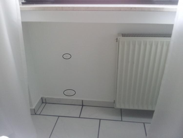

    An der Wand wo der Heizkörper ist, war früher mal ein längerer, der Vorbesitzer hatte vor x Jahren bereits einen kürzeren verbaut, daher blieb der alter Anschluss, wurde verschlossen. Siehe Bild.
    Aber es sind ca. 1,5m von dieser Wand bis zur Ecke wo wir den Schimmel gefunden haben.

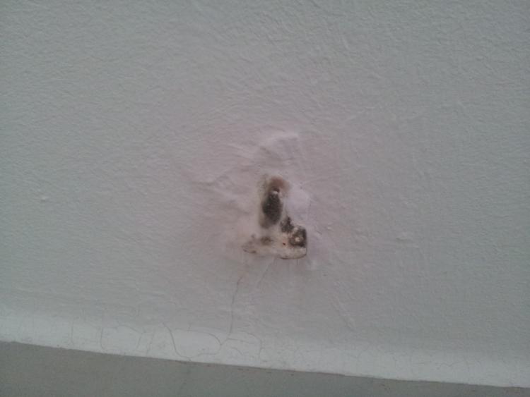

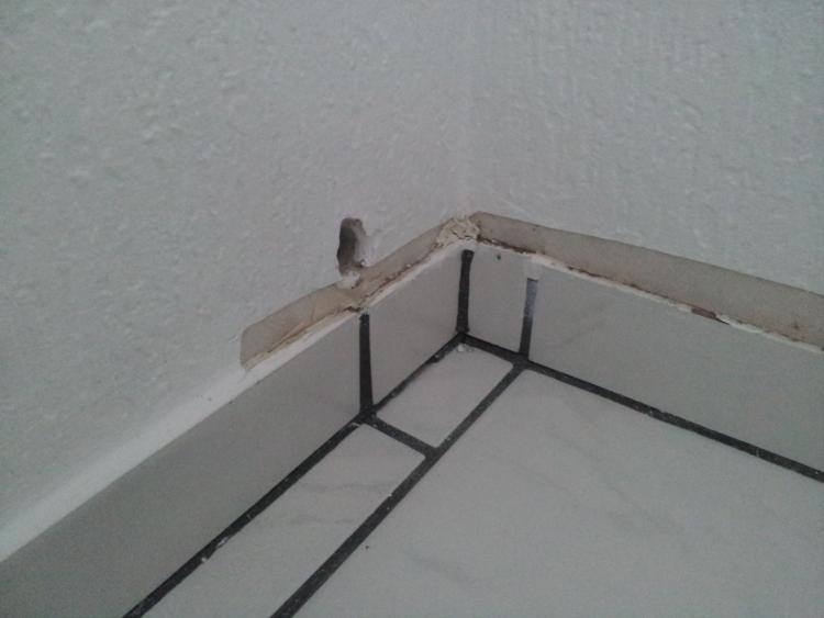

    Bei der Wand wo wir den Schimmel hatten, ist ein Bohrloch wo früher einen Antennenkabel durchging.

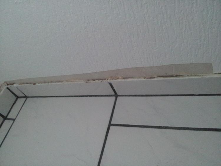

    Entfernt haben wir den Schimmel mit Schimmelentferner, ist alles weg und haben dann die Tapeten unten ein wenig gemacht, sowei die obere Silikonschicht der Leisten, nichts gefunden !!

    Soweit ich das auf dem Bild erkennen kann (und auch vom technischen Zusammenhang her), sind das keine alten Anschlußrohre, sondern lediglich Reste einer früheren Heizkörperbefestigung.
    Die haben mit dem Problem sicherlich nicht zu tun.
