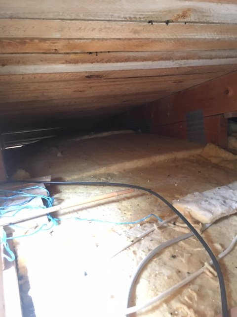

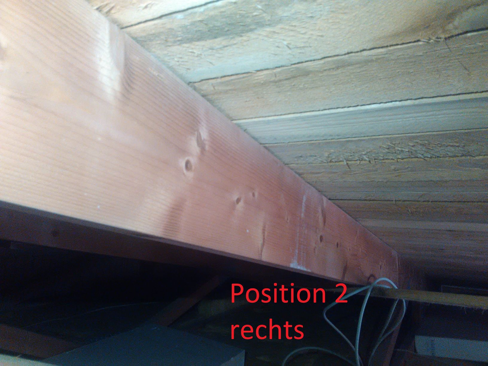

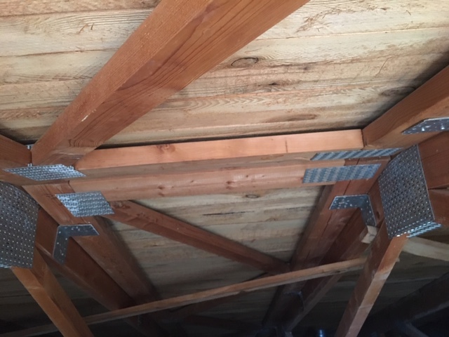

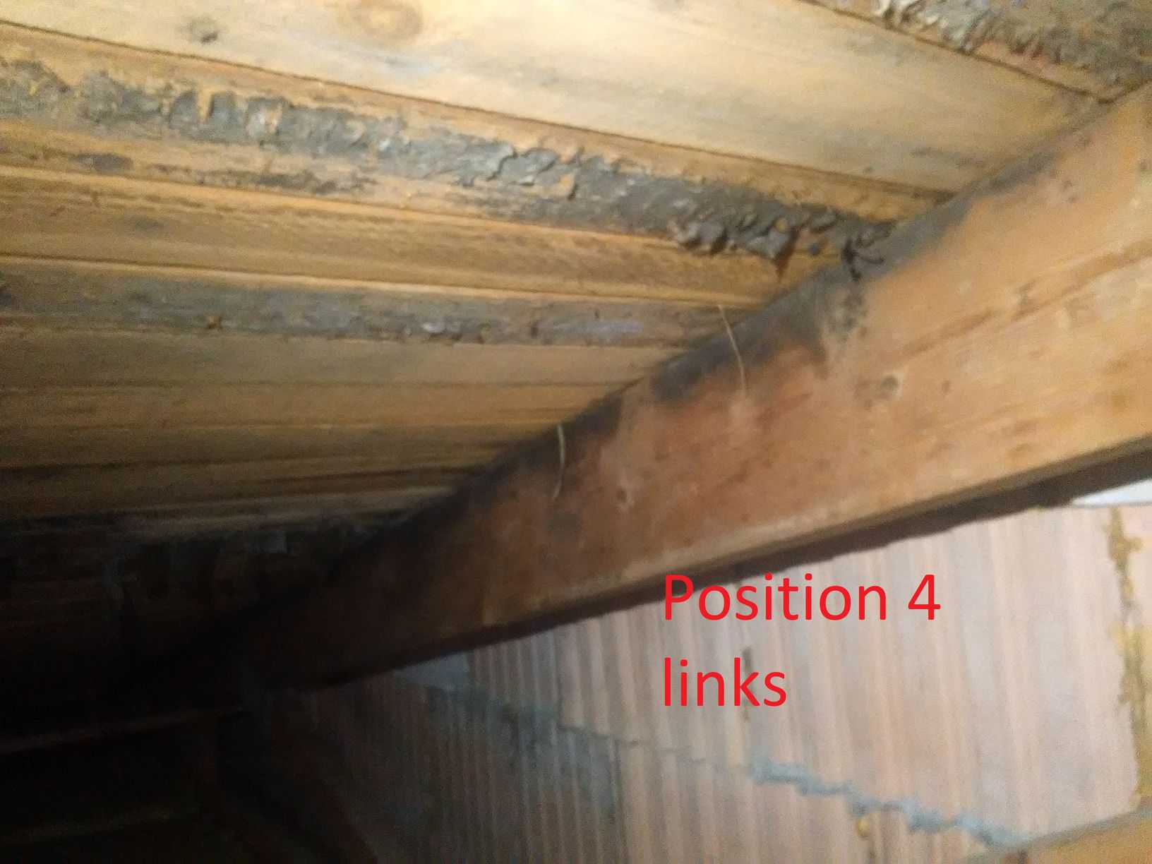

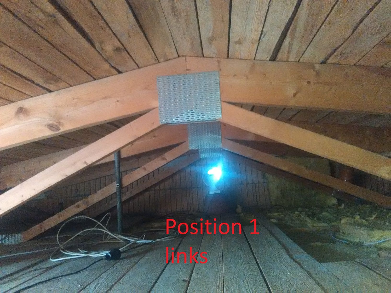

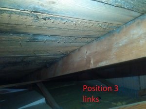

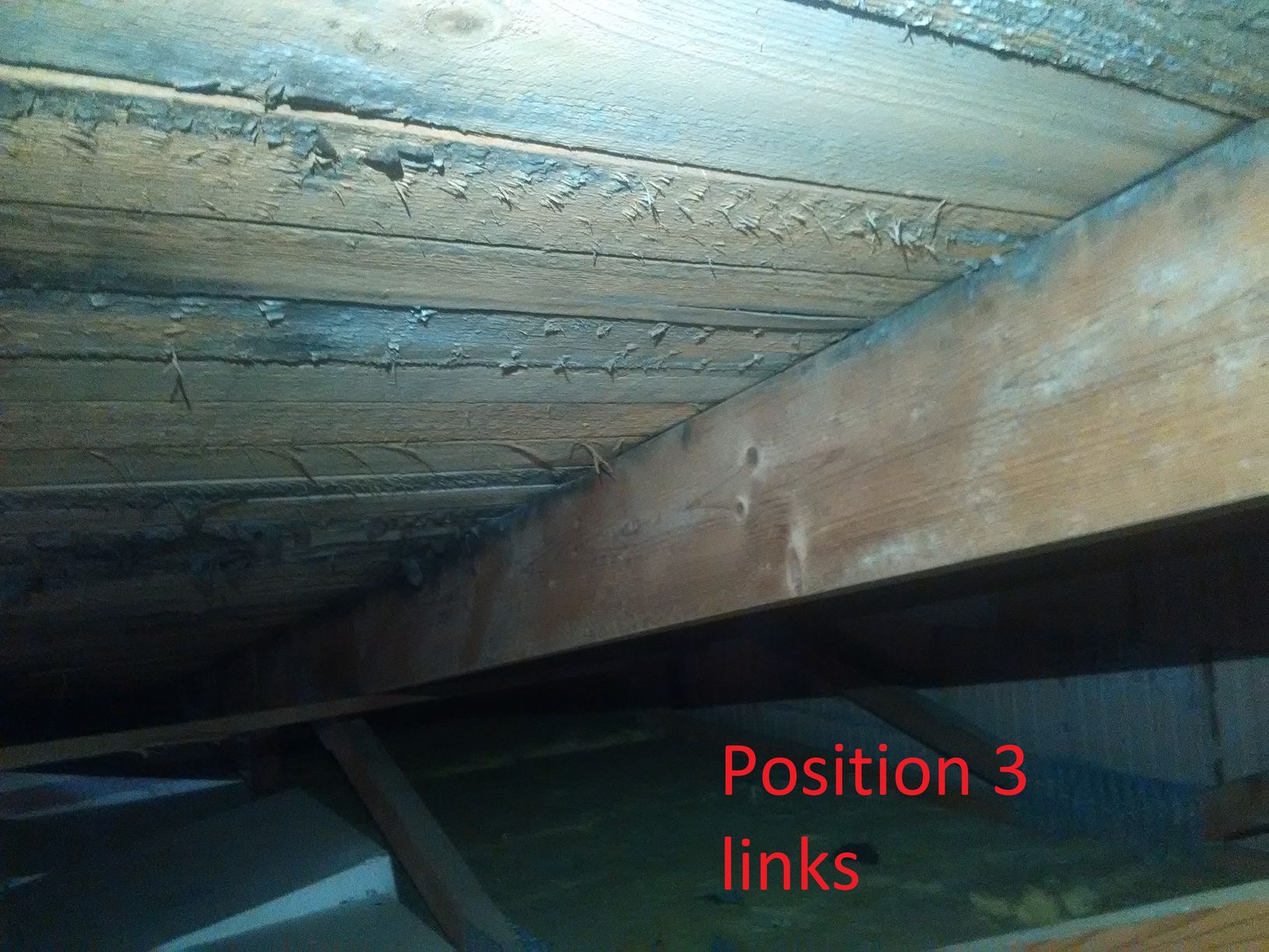

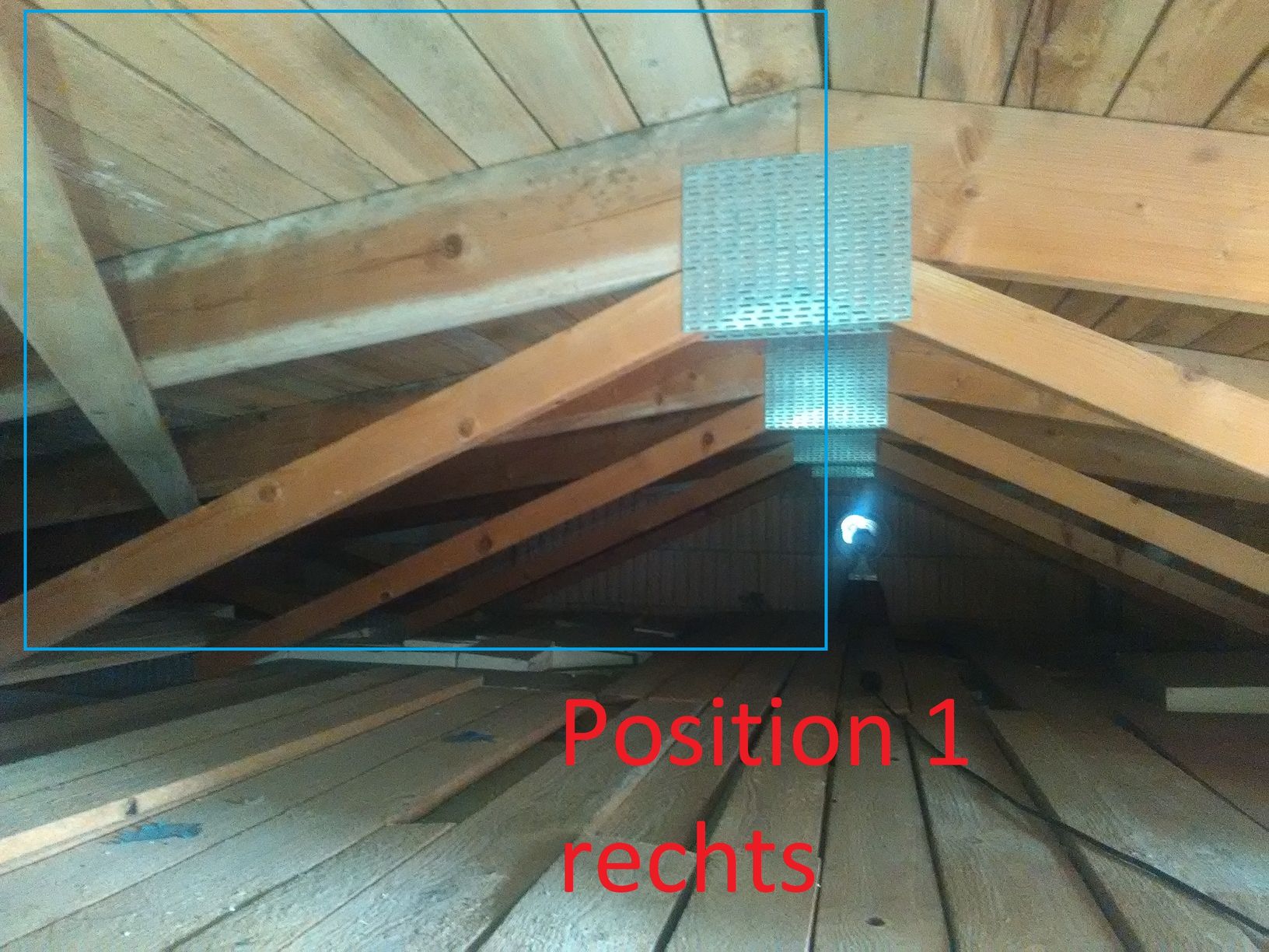

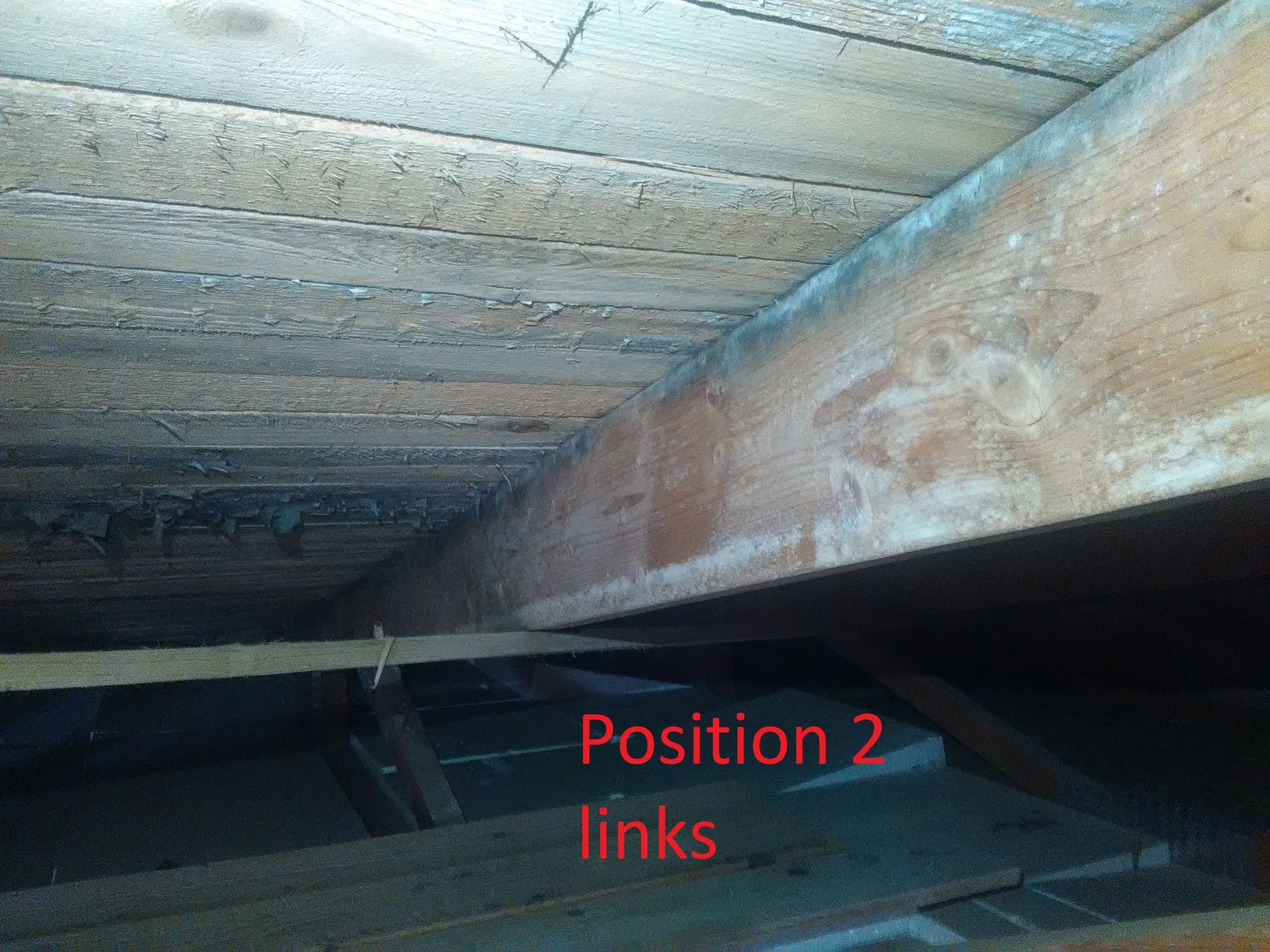

    Hallöchen liebe Forengemeinde.
    Bei unserem Haus haben wir seit mehreren Jahren Schimmel am Dachstuhl in einem Quadranten (blaues Viereck bei Position 1 rechts). Hat jemand Rat, was die Ursache sein könnte?

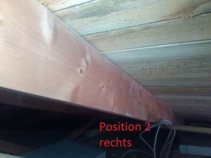

    Position 2 links und Position 3 links sind Bilder innerhalb des blauen Vierecks.
    Position 2 rechts = Position 2 links nur nach rechts gedreht
    Thomas

    Vermutlich das gleiche Problem wie immer: Schaden an der Dampfsperre/Bremse. Vorzugsweise Elektriker.
    Dachboden belüftet?

    Könnte auch an Undichtigkeiten der Dacheindeckung liegen, scheint ja relativ geringe Dachneigung zu sein. Was hast du denn für eine Dacheindeckung - ist die schon mal überprüft worden?
    Oder ist das direkt über der Bodenluke? ... Dann ist die vermutlich nicht ausreichend an die Dampfbremse angeschlossen worden (auch eine häufige Ursache für solche Schäden), oder ist die ständig offen?
    Eine (je nach Dachaufbau empfehlenswerte) Firstentlüftung ist da auf den ersten Blick auch nicht erkennbar

    Hallöchen.
    Danke für die wertvollen Hinweise.
    Eine Firstentlüftung haben wir - so denke ich - NICHT. Auf Bild 3 sieht man den zentralen Punkt des Daches. Evtl. sollte dort mal eine solche Entflüftung hin!?!? Aber ich kann dort nichts sehen...

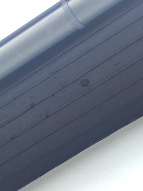

    Wir haben an der Unterseite des Daches passive Belüftungslöcher (siehe Bild 1). Aber mir kommt es so vor, als würde die Mineralwolle bzw. die Isolierung sehr weit reichen und so die Belüftung hindern (Bild 2).
    Die Bodenluke ist nicht direkt an den schimmeligen Stellen. Das Bild mit der Position 1 (links und rechts) in meinem ersten, initialen Beitrag wurde von der Bodenluke aus gemacht.
    Das Dach ist 30 Jahre alt und mit Dachpappe gedeckt. Auf meinen Blick sieht die noch gut aus, aber da kann ich mich evtl. auch irren.

    Wenn(!!) es die Dacheindeckung sein würde, würde das Schadenbild an Obergurt und Schalung anders aussehen

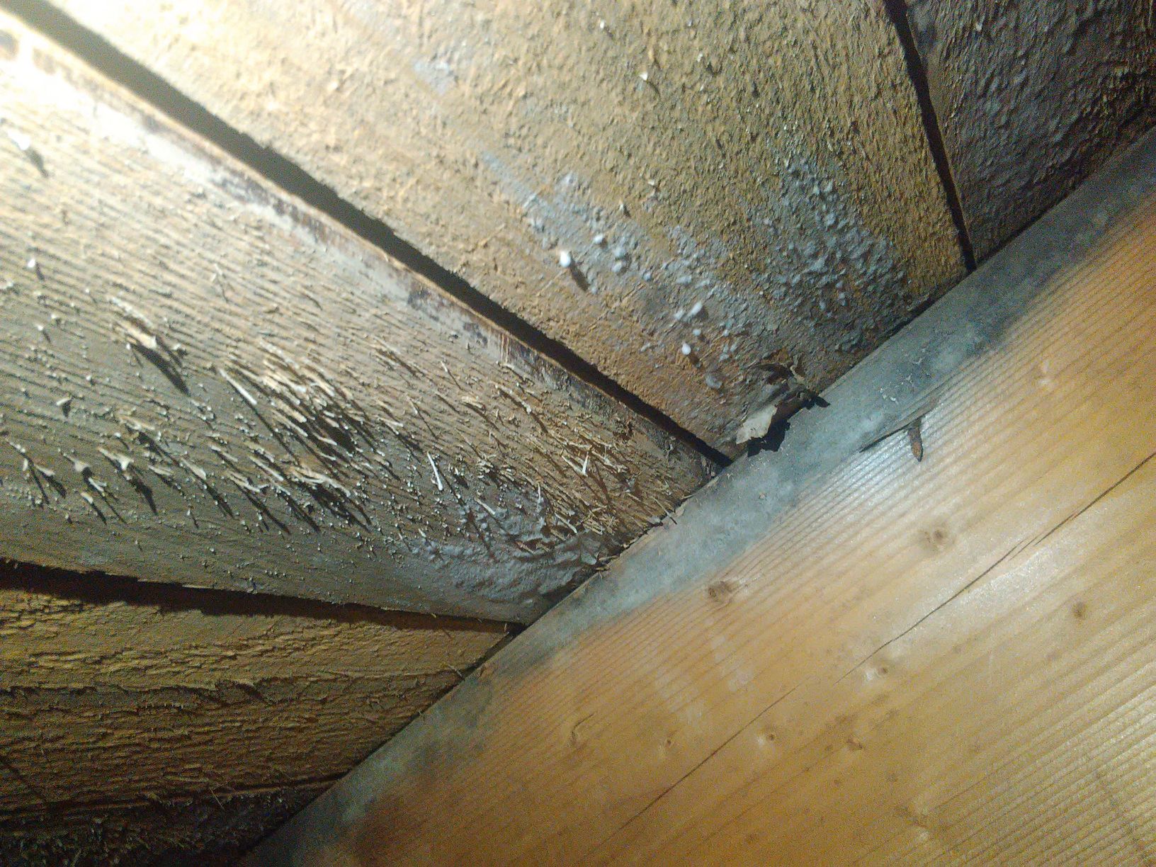

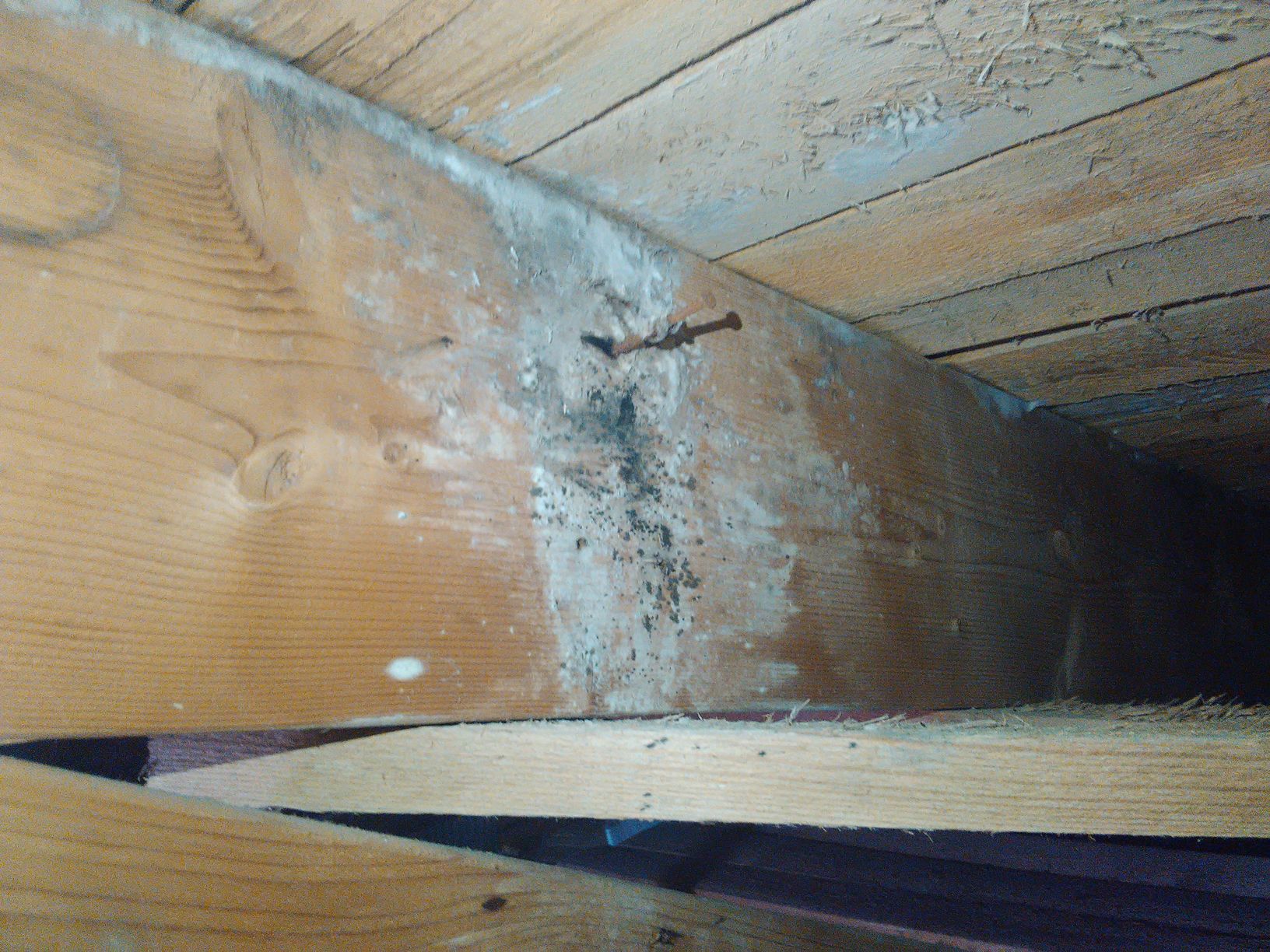

    vor ein paar Tagen war starker Regen. Ich hatte da bereits einmal nach einer Undichtigkeit geschaut, konnte aber keine finden. Wie ich jetzt gesehen habe, ist auch die Isolierung etwas angegriffen vom Schimmel. Ich werde sie erst einmal entfernen und die Löcher an den Seiten des Daches freilegen.
    Was würde ich mit den Balken machen. Einfach etwas drüber imprägnieren oder wie würde hier verfahren werden?

    Flache Dachneigung und Brettschalung! Da liegt der Verdacht nahe - Pappdach oder regensicheres Unterdach.

    Bitte einfach mal ein Foto von der Dachfläche, besonders im Bereich der Schäden. Einmal Gesamtansicht und einmal im Detail. Alles andere ist Rätselraten, oder wie hier so gerne gesagt wird: In die Glaskugel schauen.

    Hallöchen,
    heute habe ich - wie erwähnt - die Löcher an den Seiten freigelegt und die dort störende Isolierung (Schaumstoff und Mineralwolle) entfernt. Die Isolierung war dort am meisten vom Schimmel angegriffen und ich gehe davon aus, dass da einfach keine Luftbewegung war, weil die Isolierung die Luftlöcher verschlossen hat.
    Ich werde jetzt den Schimmel zunächst beseitigen und schauen, ob er wieder kommt, außer jemand hat eine andere/bessere Idee :)
