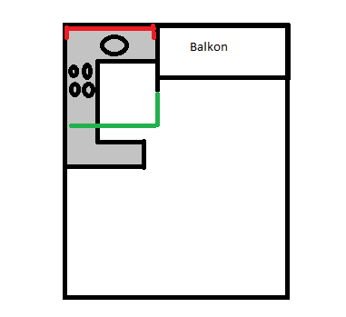

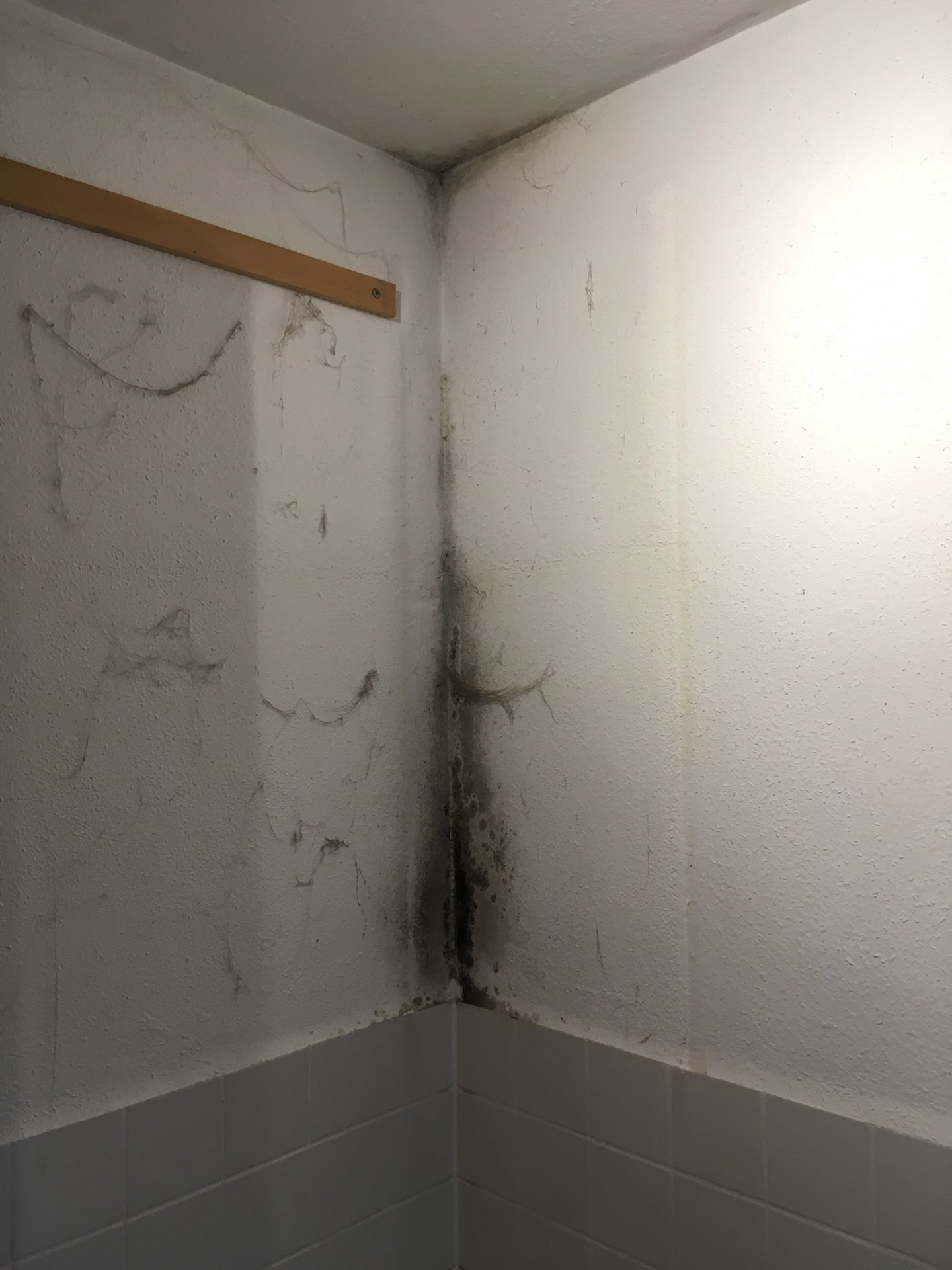

    Hi zusammen,
    in der Küche einer kleinen Wohnung entsteht regelmäßig Schimmel hinter den Schränken und im freien Raum.
    Es gibt zwei Aussenwände. Die hier zu sehende Wand mit den Anschlüssen ist eine Aussenwand (zur Straße) und die rechte Seite ebenfalls (zum Balkon). Die rechte Seite enthält ein Fenster.
    Die Wohnung ist im 1. Stock, das bedeutet, dass die Küche auf der rechten Seite oben und unten Kontakt zu jeweils einer (angeblich) durchgehenden Balkonplatte hat.
    Im kältesten Winter wurden von mir vor ca. 10 jahren bei sehr frostigen Aussentemperaturen 7°C in der oberen rechten Ecke im offenen Raum gemessen. Normal sind im Winter so um die 10°-15°C.
    Die Wände sind ab Weihnachten richtig feucht und ca. April komplett trocken.
    Die Küchenschränke haben einen Abstand von mindestens 5cm.
    Vor 10 Jahren war die Küche ein kleiner Raum, bei dem dann eine Wand entfernt wurde, um die Küchen größer zu machen. Klar kommt dadurch mehr warme, feuchte Luft an die Wände, Schimmel gab es aber auch schon vorher.
    Die Fotos stammen von 2019 ca. 10 Jahre nach Vergößerung der Küche, der Boden wurde schon gewischt, es waren Pfützen zu sehen. Als die Wand entfernt wurde war damals ebenfalls Schimmel zu sehen jedoch wurde der nur oberflächlich entfernt.
    Ein "Spezialist" hatte 2019 dann den Putz komplett abgestemmt und alles getrocknet (Bautrockner und Wärmestrahler). Danach Kalkputz und Kalkfarbe aufgetragen. Im nächsten Winter waren tiefschwarze Schimmelflecken an den gleichen Stellen zu sehen.
    Ein Gutachter meinte vor dem Neuverputzen, dass es kein Schaden am Gebäude sei, sondern "das wurde halt damals Anfang der 80er so gebaut".
    Neu eingebaut wurde 2019 nur der Spühlschrank, also der, der den ganzen Schimmel abbekommen hatte.
    Rechts zum Balkon hin sind es jetzt 10cm Abstand zwischen Schrank und Wand, offen ohne Verblendung.
    Die neue Arbeitsplatte hat jetzt Lüftungsschlitzen an den Wänden.
    Aktuell kein richtiger Plan zu Hand...
    Balkon zeigt in Richtung Südost.
    Rot = Schimmelstellen
    Grau = Arbeitsplatte
    Grün = alte Wand, die vor ca. 10 Jahren entfernt wurde

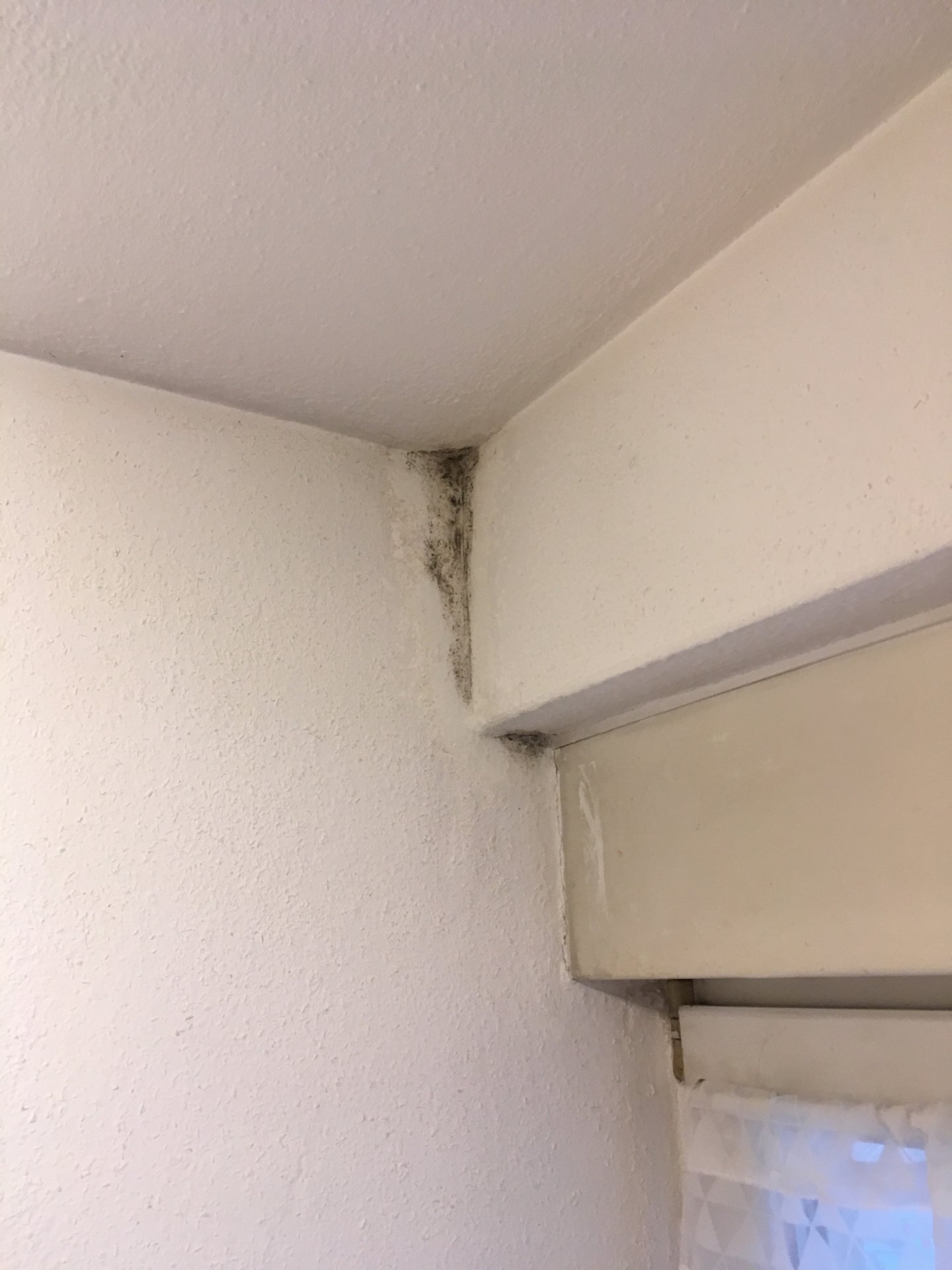

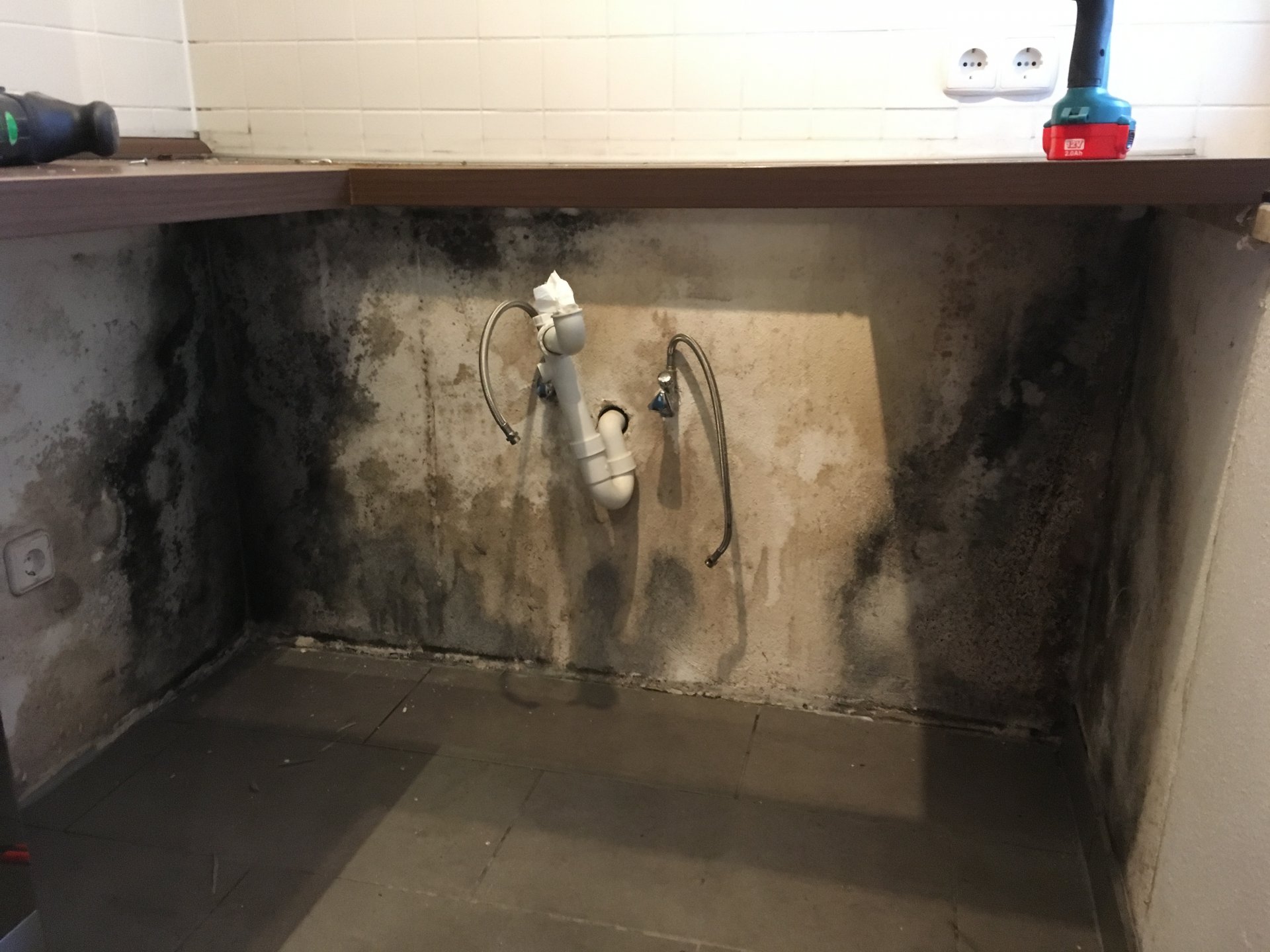

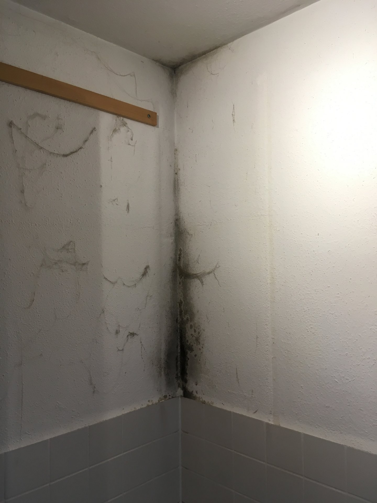

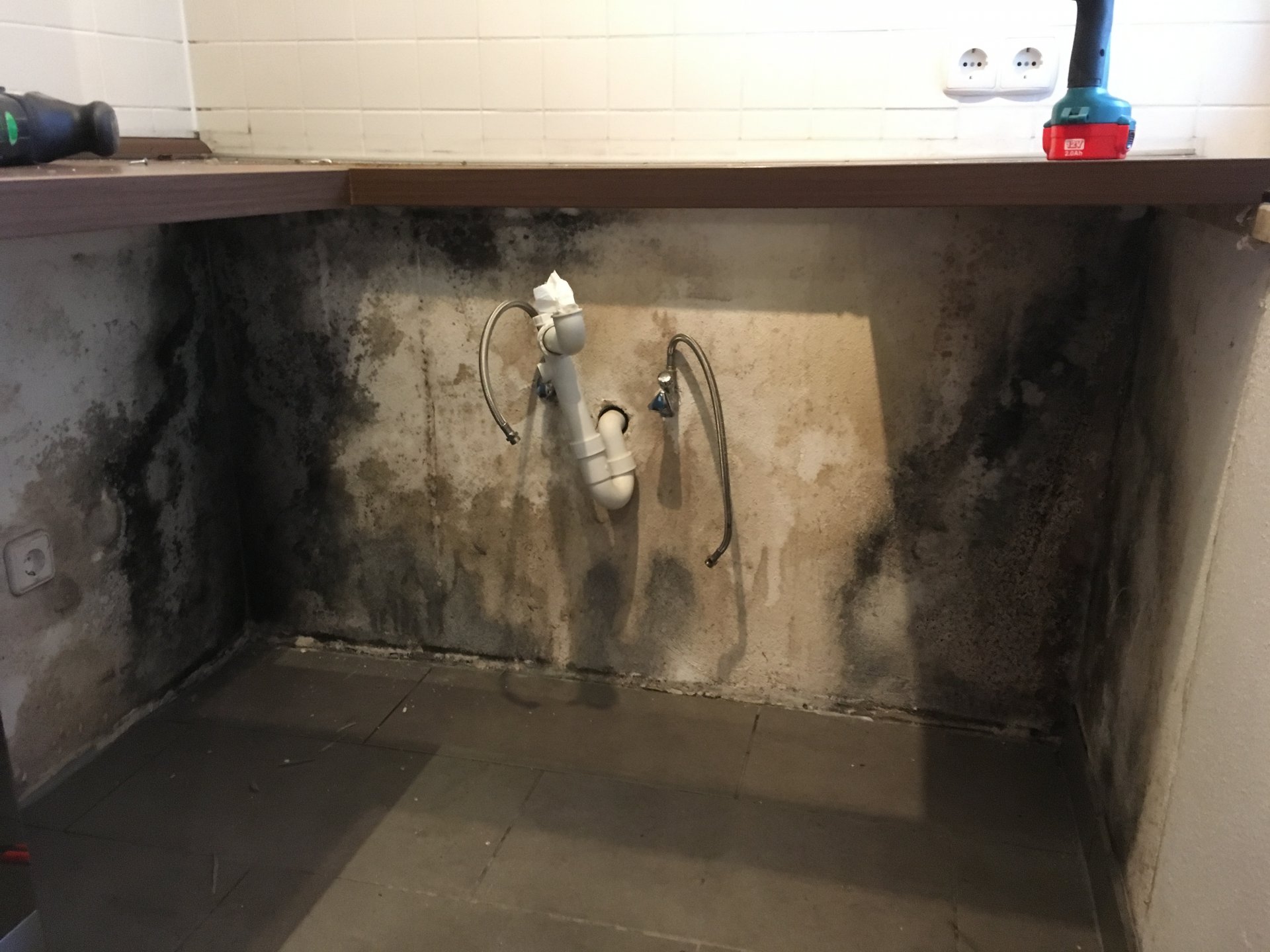

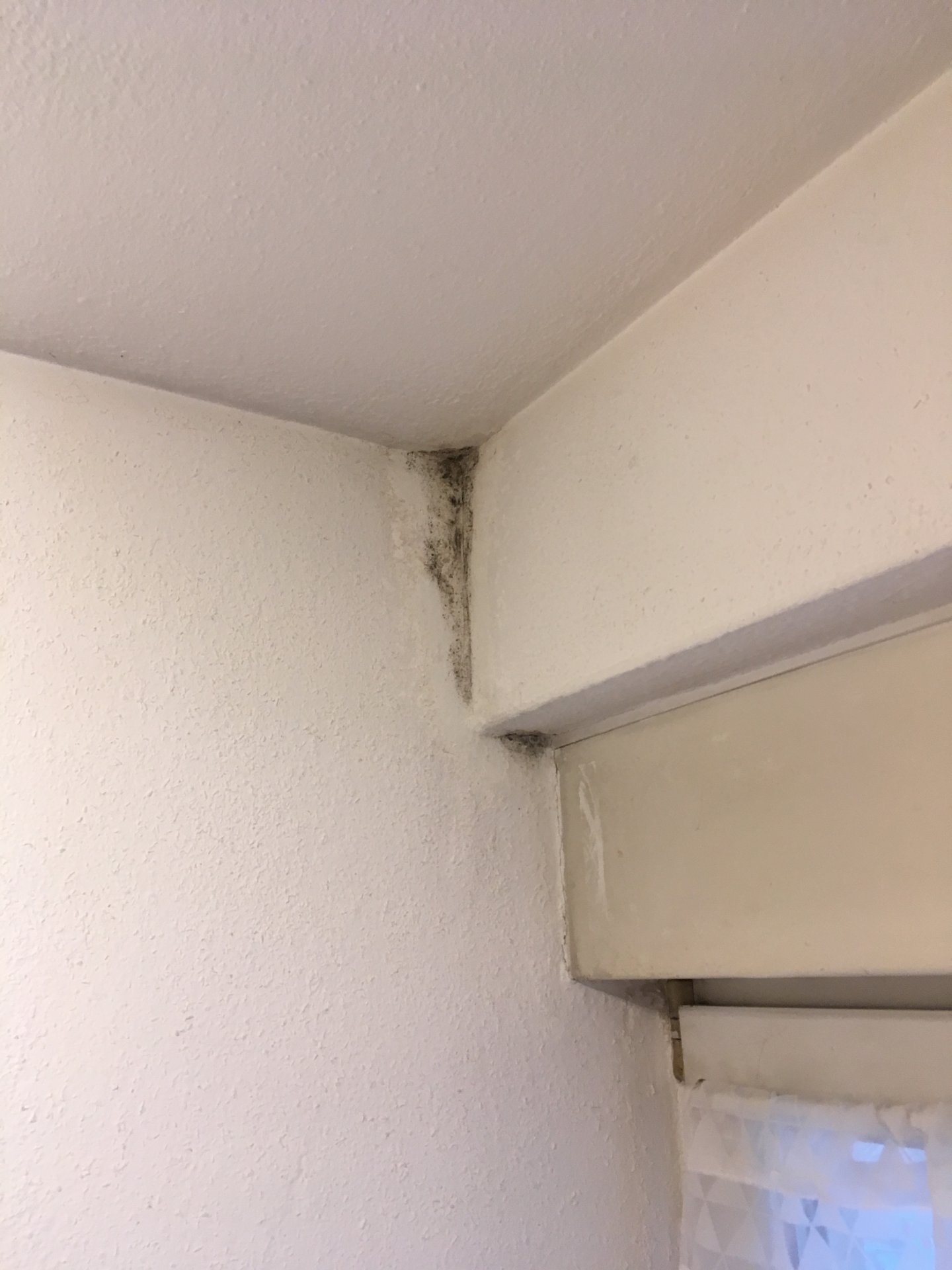

    Die Bilder entstanden vor dem Neuverputzen:
    Unten (Pfützen schon aufgewischt....)
    Oben Links (Hängeschränke nur an linker Wand)
    Oben Rechts
    Welche Maßnahmen sind denn Sinnvoll?

    Das heißt aber nicht automatisch dass die Bude frei von schimmelpilzkritischen Wärmebrücken ist!!!
    Das Gutachten würde ich ja gerne mal lesen.
    Die Dämmqualität der 50er bis frühen 80er Jahre ist katastrophal und voller konstrutionsbedingter Wärmebrücken.
    Wenn dann nachträglich noch dichte Fenster eingebaut wurden und die ursprünglich vorhandenen Außenwandluftdurchlässe in der Küche verschlossen wurden, dann braucht man sich über Schimmelpilzbefall gar nicht mehr wundern.
    Die Abwimmel-Ausrede der HV verursacht bei mir auch nur Brechreiz!
    Das Problem lässt sich - wenn überhaupt - nur durch eine Kombination aus
    - Wärmebrückenbeheizung und
    - Umsetzung eines Lüftungskonzeptes nach DIN 1946-6 lösen.

    Die Feuchtigkeit kommt da von ganz alleine hin, das ist allgegenwärtige Physik (Konzentrationsausgleich). Die Feuchte kondensiert dann an der kalten Wand. Der Lüfter würde da warme Luft hinpusten und dadurch im Idealfall genügend Energie einbringen, um die Kondensation auf ein unschädliches Maß zu reduzieren.
    Da sollte aber, wie oben bereits geschrieben, ein Sachverständiger ein Konzept erstellen.

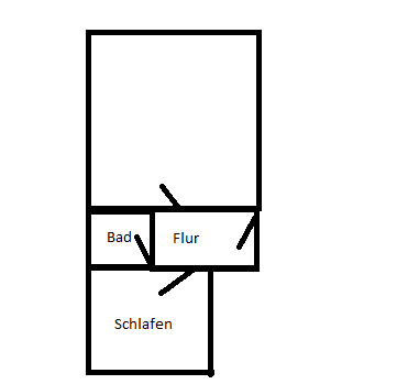

    Die Wohnung besteht aus drei Räumen, Küche, Essund Wohnbereich im größten Zimmer.
    Hingeschludert:
    Man kann von oben nach unten prima durchlüften. Früher gab es im innenliegenden Bad (ohne Fenster) eine sehr alte Lüftung. Das Bad wurde komplett erneuert, seitdem ist die Lüftung manuell Bedienbar und zieht auch tatsächlich alles ab.

    Rückwände entfernen
    Schimmel 5 mm abschleifen, H2O2-Behandlung, Kalkspachtel, Remmers SA Color.
    Große Lüftungsgitter in die untere Blende
    Ausreichend Lüftungsgitter in die Arbeitsplatte(n).
    Entweder Wand-Flächenheizung oder Sockelleistenheizung (laminarer Luftstrom entlang der Aussenwände.

    Ist doch super. Lüfter im Bad auf Dauerlauf (24/7) stellen - Fördervolumen 40 m³/h - und passend dazu insbesondere in der Küche Fensterfalzlüfter einbauen lassen so dass dort im Winter trockene Frischluft angesaugt wird. Dimensionierung der Lüfterelemente gemäß o.g. DIN 1946-6. Damit sollte mindestens der Schimmel an den frei sichtbaren Wand- und Deckenbereichen zukünftig vermieden werden.
    Den Schimmel hinter den Küchenschränken bekommen sie nur durch die besagte Wärmebrückenbeheizung verhindert - oder eben durch eine Außenwanddämmung.

    Wenn Ihr nicht nachweisen könnt, dass eklatant gegen damalige, nicht heutige, Bauregeln verstoßen wurde, könnt Ihr nur veruchen, die Eigentümergemeinschaft zu überzeugen, für teuer Geld nachzubessern. Das dürfte aussichtslos sein, wenn diese Wng. die Einzige ist, die schimmelt.
    Ihr müsst Wärme in die Außenwand bringen, um sie zu trocknen, egal wie.
    Ob Ihr Omas Höhensonne Tag und Nacht glühend davorstellt oder eine neumodische Infrarotplatte ist völlig egal. Umsonst gibts den Strom nicht.
    Ich habe bisher überhaupt noch nichts von Heizkörpern gehört und gesehen. Wie wird denn die Küche beheizt?

    Fensterfalzlüfter helfen für das Problen an der Decke.
    Um eine Heizung für die Aussenwände kommen Sie trotzdem nicht herum.
