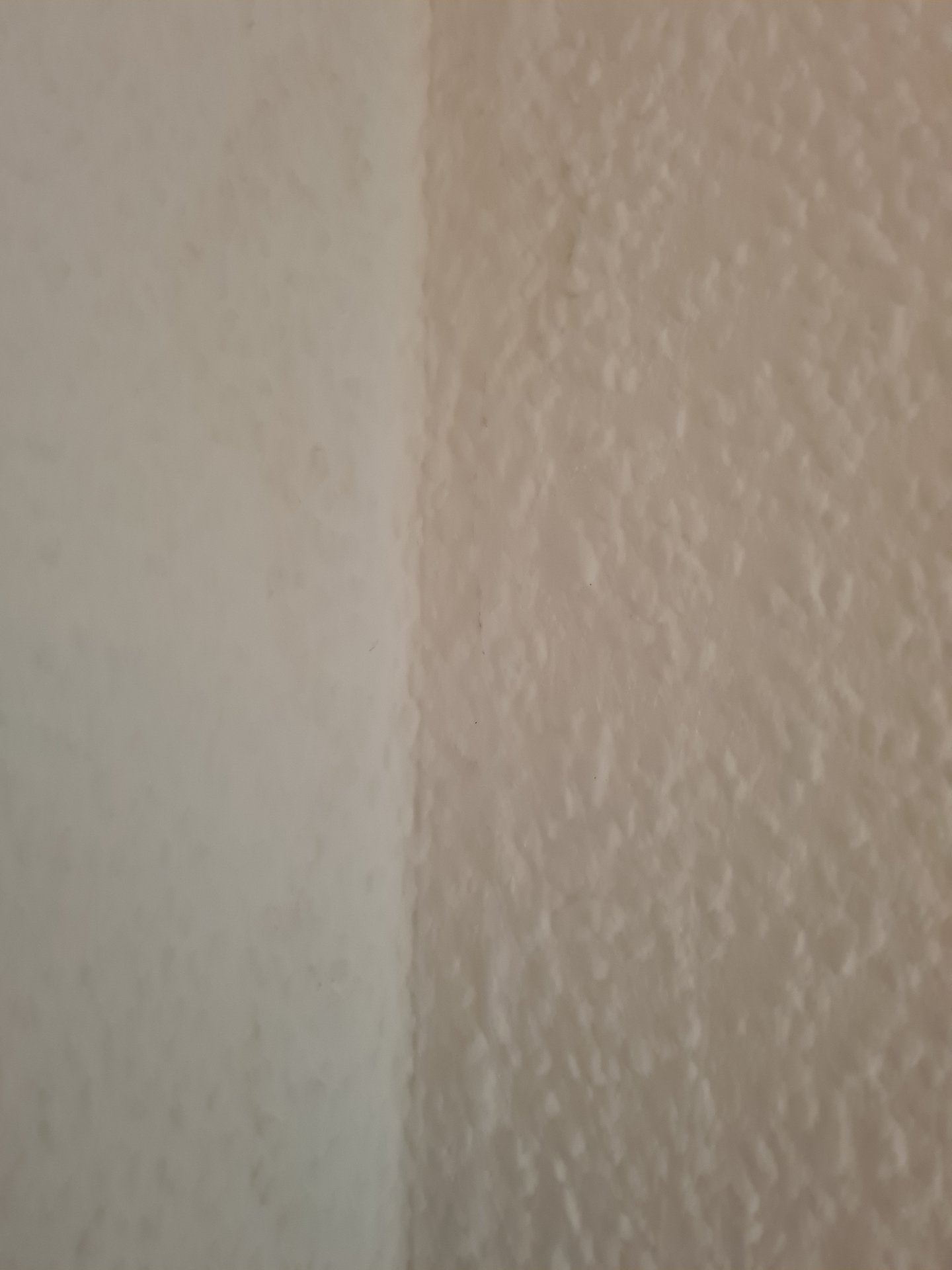

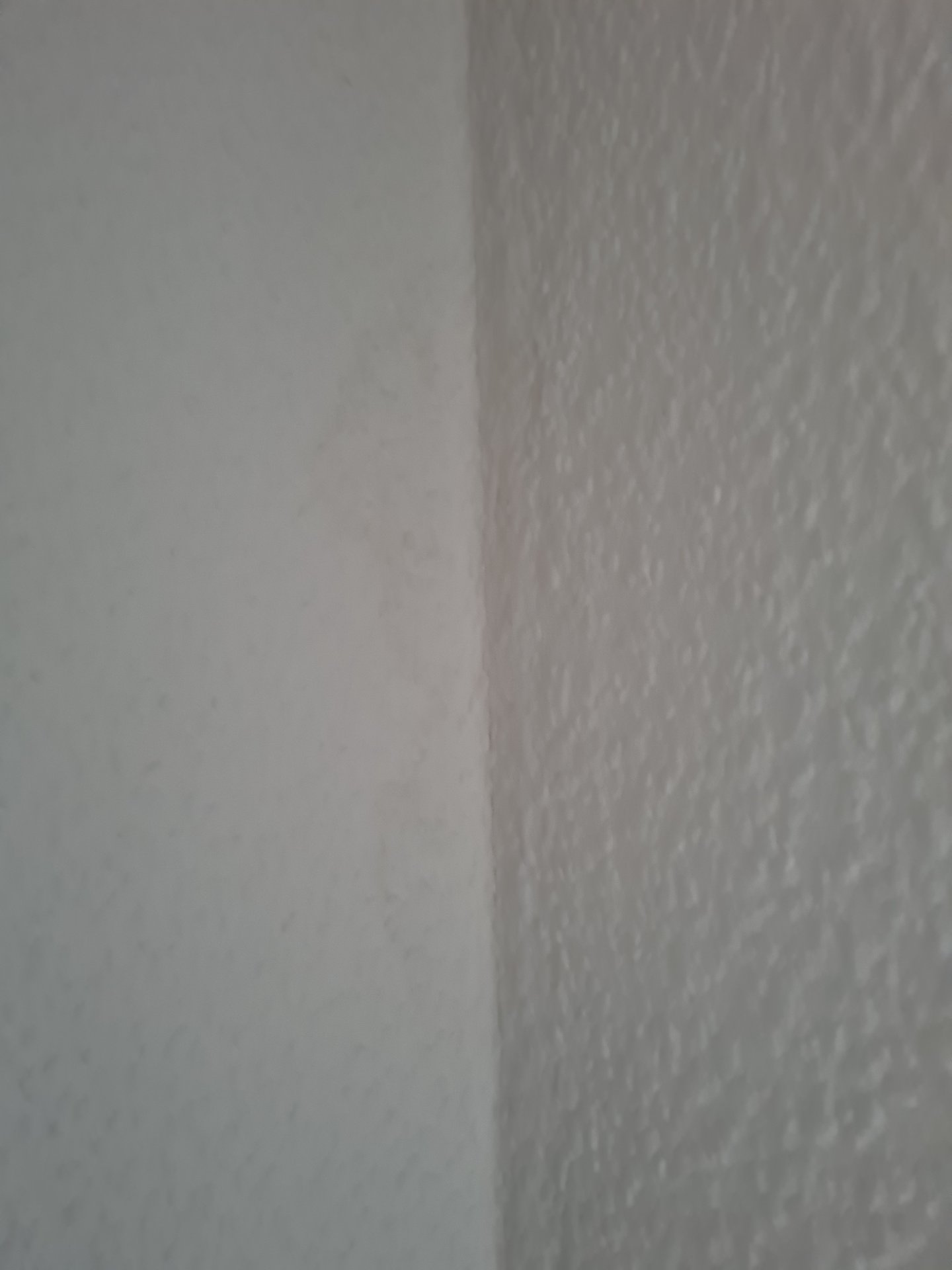

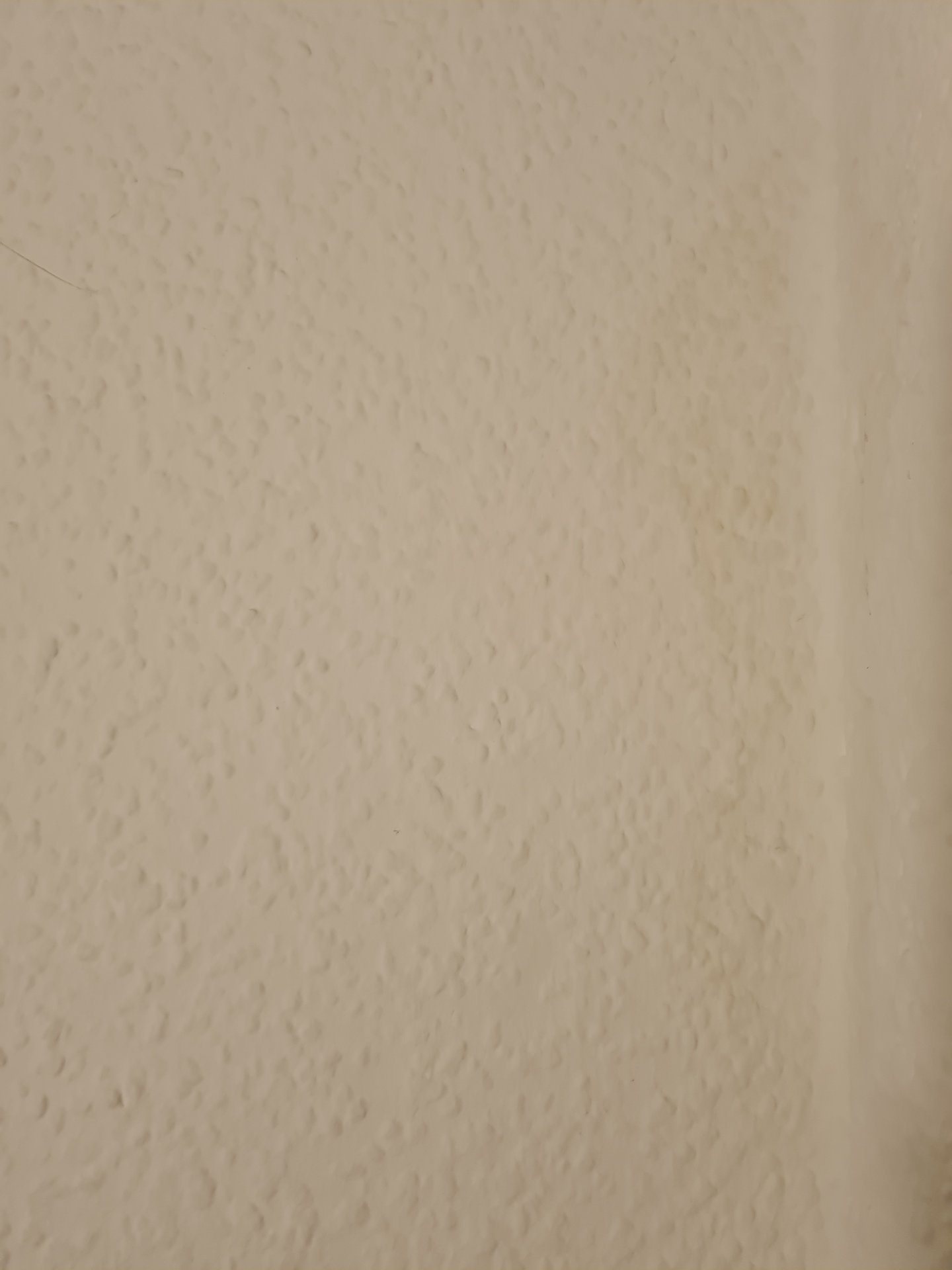

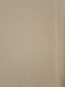

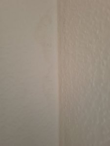

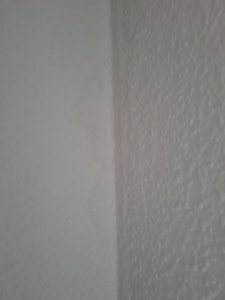

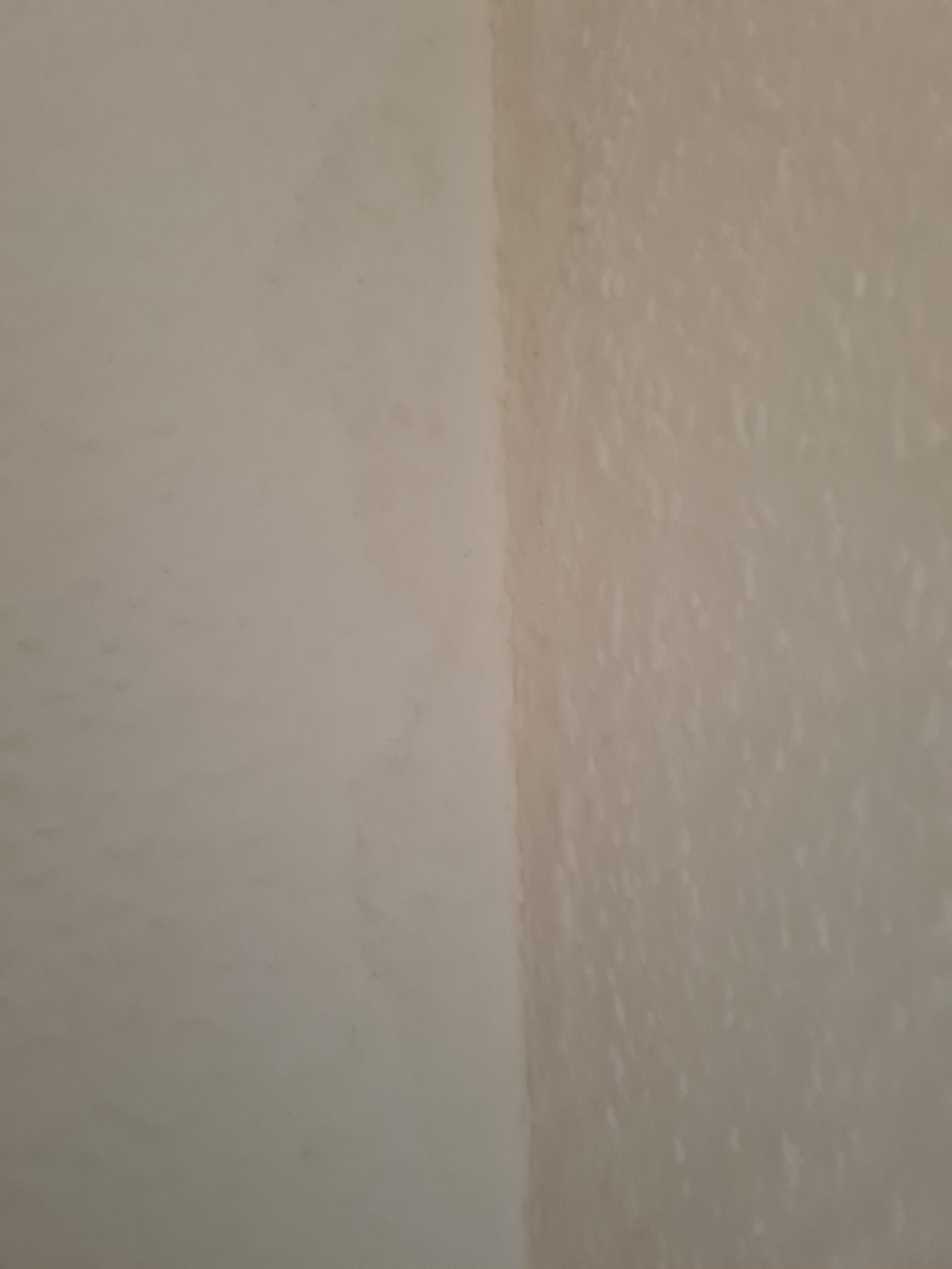

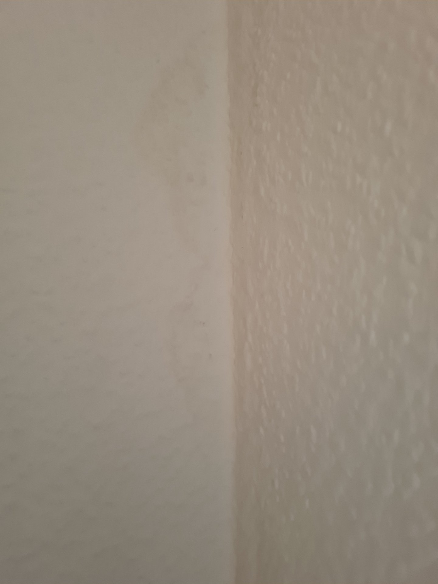

    Hallo liebe Gemeinde,
    Vorab: Ich habe von der Thematik null Ahnung.
    ich weiß nicht, ob ich hier das richtige Subforum gefunden habe.
    Es geht um eventuellen Schimmel in meiner Mietwohnung.
    Das Gebäude ist ein großes, mehrstöckiges Mehrfamilienhaus, das, soweit mir bekannt, vor 10 Jahren renoviert wurde.
    Diesen Schimmel-Verdachtsfall habe ich vor ein paar Tagen entdeckt, weil die Luftfeuchtigkeit im Wohnzimmer vom digitalen Hygrometer nach Betreten der Wohnung bei 67% angezeigt wurde, was ja eindeutig zu hoch ist. Außentemperatur war etwa 20 Grad.
    Es ist ein etwa 20 bis 25 cm länglicher *gelblicher* Fleck, der ein bisschen die Form eines Fußes hat. Auf der nebenliegenden Wandseite ist übrigens nichts zu finden.
    Bisher haben die Hygrometer immer Werte von 35% bis ca. 55% angezeigt, was ja noch im Rahmen liegt.
    Ich habe ein digitales und ein analoges Hygrometer in der Wohnung.
    Weiterhin riecht die Wohnung erst seit kurzem nach etwa einem Tag Abwesenheit etwas "muffelig", meine ich zumindest.
    Heute war die Wohnung nach einem Tag Abwesenheit übrigens bei 47%, was ja völlig in Ordnung ist.
    Im Anhang sind die 4 Fotos meines Problems, wäre wirklich nett, wenn wir geholfen werden könnte.
    Beste Grüße,
    euer Daniel.

    Sagt wer? Bei mir ist die Luftfeuchtigkeit gerade ähnlich hoch - ohne Schimmel. Ist ein normaler Wert.
    Ist im Sommer unglaubwürdig... Da sind es immer um 60%.
    Aktuell bei 16 Grad draußen sind es 90% relative Luftfeuchtigkeit. Bei 22 Grad Innentemperatur entspricht dies rd. 63% relativer Luftfeuchtigkeit.
    Der Taupunkt liegt dann bei 14,x Grad, also unterhalb der Außentemperatur. Die Wand kann also einfach nicht feucht werden, zumindest nicht durch die Luftfeuchtigkeit.
    Schimmel im Sommer in einer Bestandwohnung mehr als ungewöhnlich. Schimmel tritt dann auf, wenn Wasser auf kalten Flächen kondensiert und einen Nährboden für Schimmel bildet. Da in der Regel im Sommer das Mauerwerk aufgewärmt ist, kann es nicht zu Schimmel kommen. Kannst übrigens online die Werte berechnen (siehe oben).
    Auf den Fotos ist bis auf den Fleck auch nichts zu erkennen. Wasserschaden in der Wand?

    Hallo Daniel
    Es ist eine Aussenwand ?
    Die letzten Tage hat es viel geregnet ?
    Das sieht mir nicht nach Schimmel eher nach einem Feuchteschaden von aussen. aus ....
    Schau dir die Rückseite der Wand mal an, eventuell ein Foto

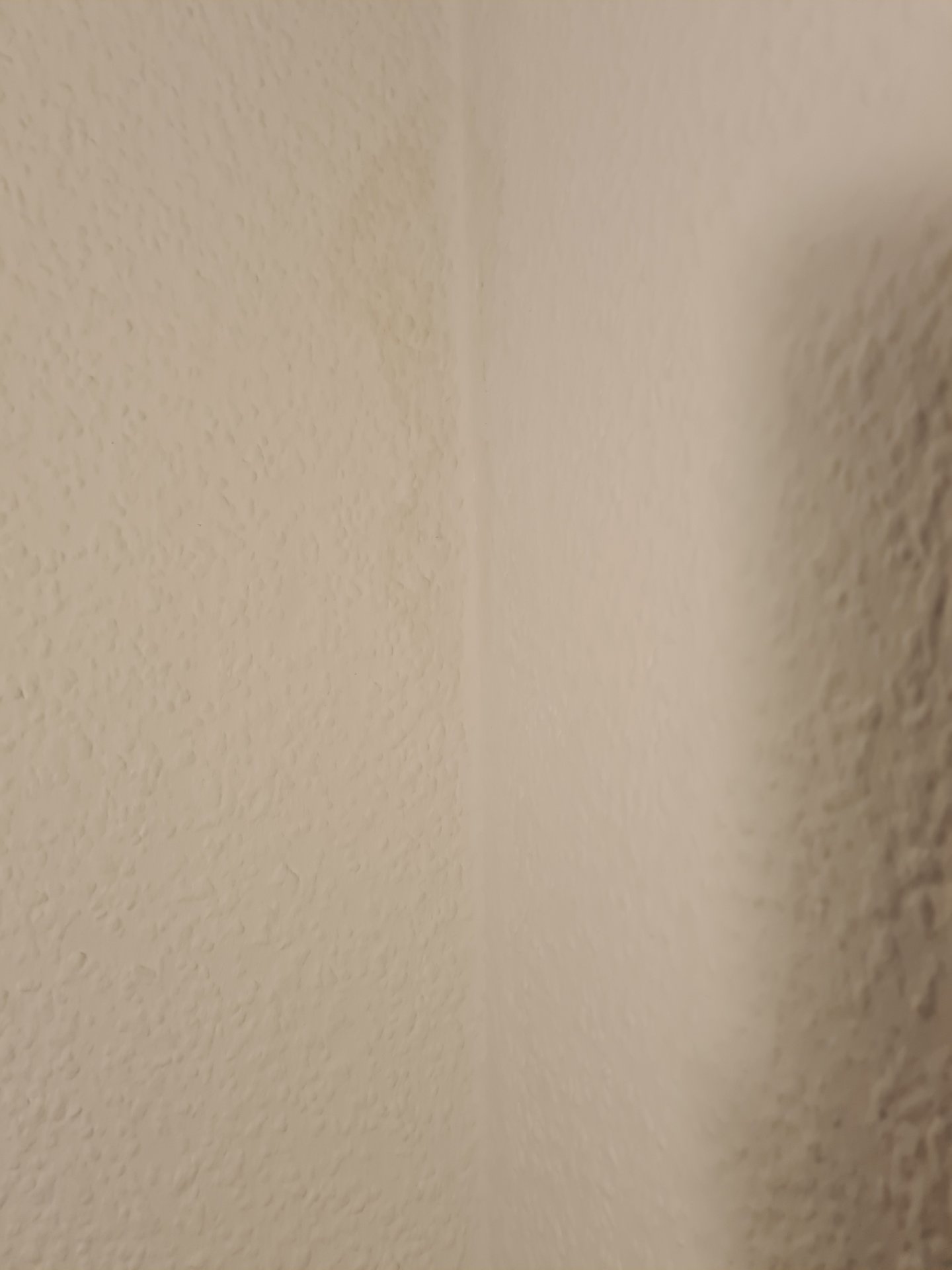

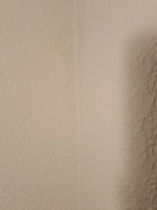

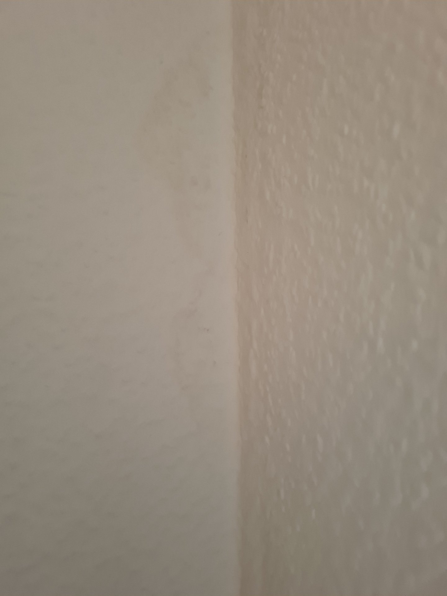

    Hallo an alle und danke für eure Beiträge!
    @nordanney
    Ok, das ist mir neu, aber wie gesagt, meine Kenntnisse kommen aus einer oberflächlichen Internet-Recherche und da wird für Wohn- und Schlafzimmer ein Wert von 40 - 60% genannt. Wie gesagt, das Haus wurde vor etwa 10 Jahren renoviert.
    Woher ein Wasserschaden kommen könnte, ist mir nicht klar. Mein Spüle funktioniert, da tropft nichts aus dem Rohr.
    Oder kann ein Wasserschaden auch nicht sichtbar sein?
    Jedenfalls danke dir!
    @Tilo Der Fleck ist auch ein bisschen an der Außenwand zur Straße hin. Aber überwiegend auf der Seite, die mich von den Nachbarn trennt.
    Ja, in den letzten 3 Wochen oder so hat es heftig geregnet.
    Auch dir danke ich.
    @chillig80 Danke dir. Hört sich ja schon mal gut an.

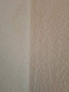

    Ich muss mich übrigens korrigieren, der Fleck ist nicht gelblich, sondern gräulich.
    Ich habe noch mal 3 Bilder hochgeladen, die ich mit einer Lampe beleuchtet habe. Vielleicht ist es so besser zu erkennen?
    Herzlichen Dank euch!

    Da bin ich ganz bei @Tilo
    Ich seh da keinen Schimmel sondern nur blasse Wasserränder
    Regenrinne/Fallrohr übergelaufen
    Wasser in Gebäudetrennfuge eingedrungen
    DAS wäre mein erster Verdacht.

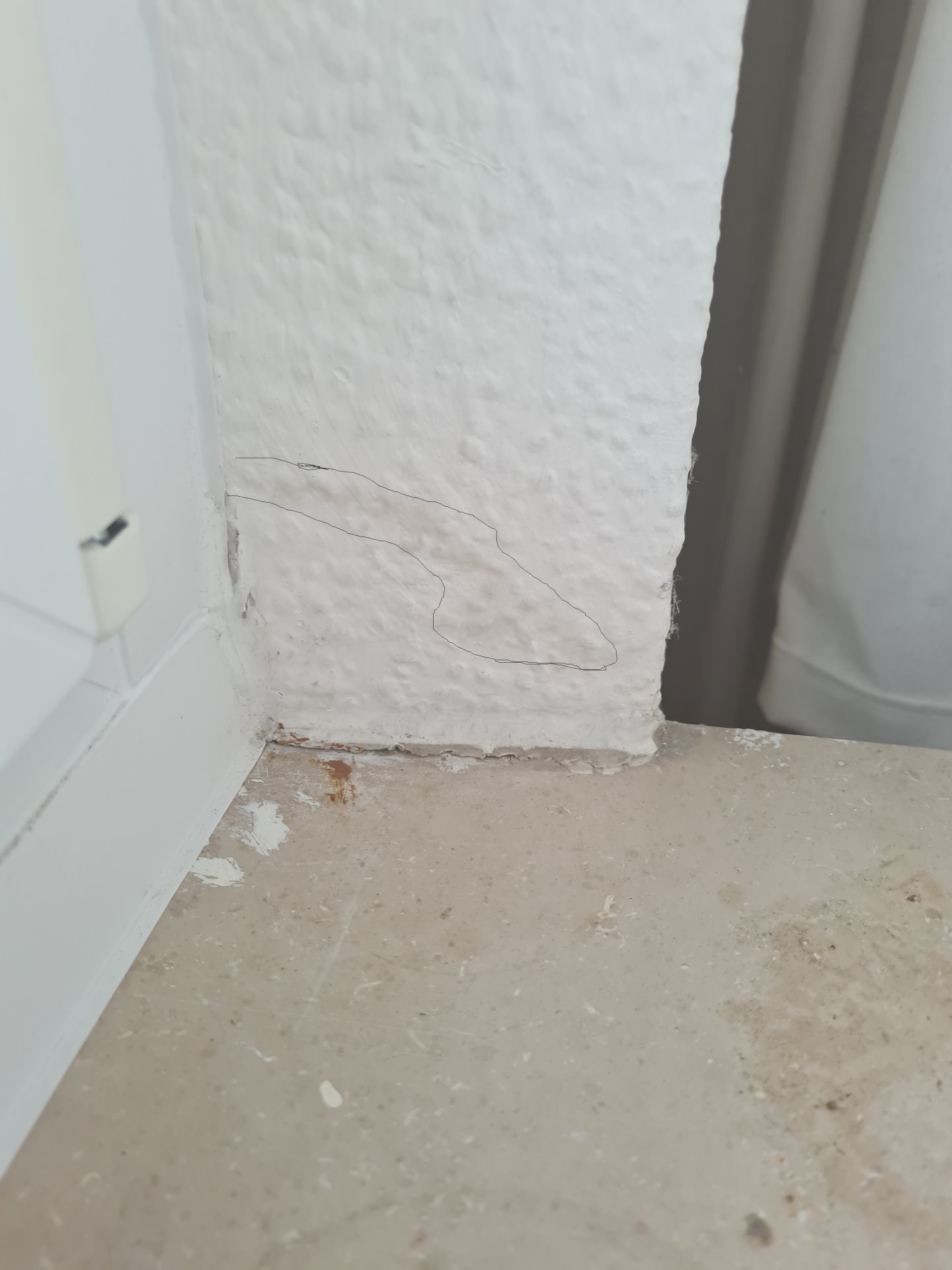

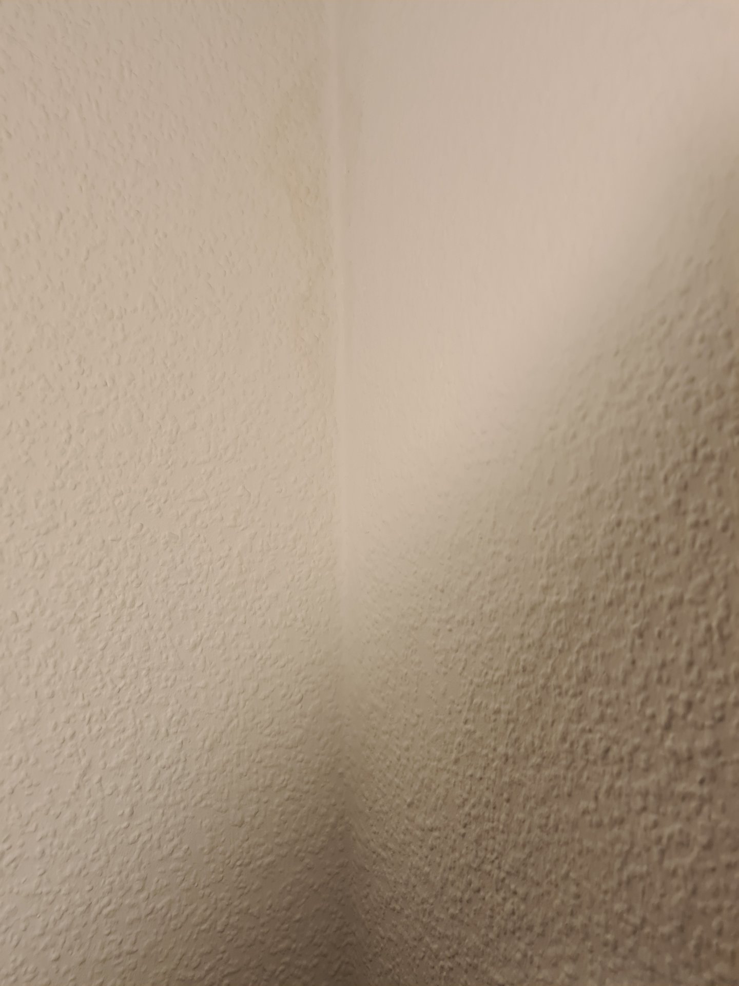

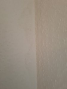

    Hallo Leute,
    ich habe jetzt leider noch eine andere Stelle entdeckt, bei der ich mir nicht sicher bin, was es ist. Ich stelle mal ein Foto rein.
    Was meint ihr? Schwarz-Fleckig ist es ja nicht.
    Was die Luftfeuchtigkeit angeht. War vor dem 3. Oktober ein paar Tage weg, da war die Luftfeuchtigkeit im Wohnzimmer bei 60%, im Schlafzimmer bei 70%. Zumindest die Luftfeuchtigkeit im Wohnzimmer ist ja zu hoch. Jetzt ist sie im Wohnzimmer so bei 58% und im Schlafzimmer bei 60 - 65%. Ist das in Ordnung?
    Die Luftfeuchtigkeit draußen war in den letzten Tagen ja auch recht hoch, auch heute bei etwa 96%.
    Nach 1 Stunde lüften (vergessen, zu schließen) im Schlafzimmer auf Kipp war die Luftfeuchtigkeit dann bei etwa 76%. Nach so kurzer Zeit geht ja kein Risiko für Schimmelbefall aus, oder?
    Danke für eure Antworten!
    Mfg

    Also wenn wir den kompletten Gebäudebstand derart mit dem Mikroskop untersuchen wie Du, dann ist der vermutlich zu 800% schimmelverseucht...
    Wenn Du mich fragst, dann wurde an der Stelle wohl einfach nur beim Anstrich geschlampt, was nicht sehr aufgefallen ist, bis irgend ein Kleinkind den Bleistift gefunden hat...
    Ausserdem hast nicht verstanden wie es zur Kondensation kommt, da gehört noch mehr dazu als nur die Luftfeuchte, das mit der Luftfeuchte als einzigem Kriterium steht so in Hausfrauen-Magazinen, die sich an ein Publikum richten, das intellektuell nicht mehr als diesen einen Wert verdauen kann...
    Such dir bitte ein anderes Hobby.

    Ich würde mir mal ein Feuchtigkeitsmessgerät zulegen um zu sehen ob die Wand an der stelle Feuchter ist als ein Stück daneben.

    Zu deinem Detail der Innenecke aus Fensterleibung und Innenfensterbank würde ich doch gerne mal die zugehörige Außenfensterbankecke sehen wollen!!!
    Erste Idee:
    Außen wurde das Gewerkeloch zwischen Außenleibung, Rollladenführungsschiene, Fensterbankendprofil und Fensterbankanschlussprofil des Blendrahmens nicht fachgerecht abgedichtet - und nu läuft es dort durch.
