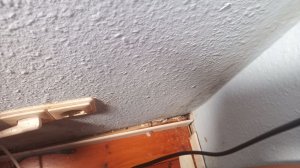

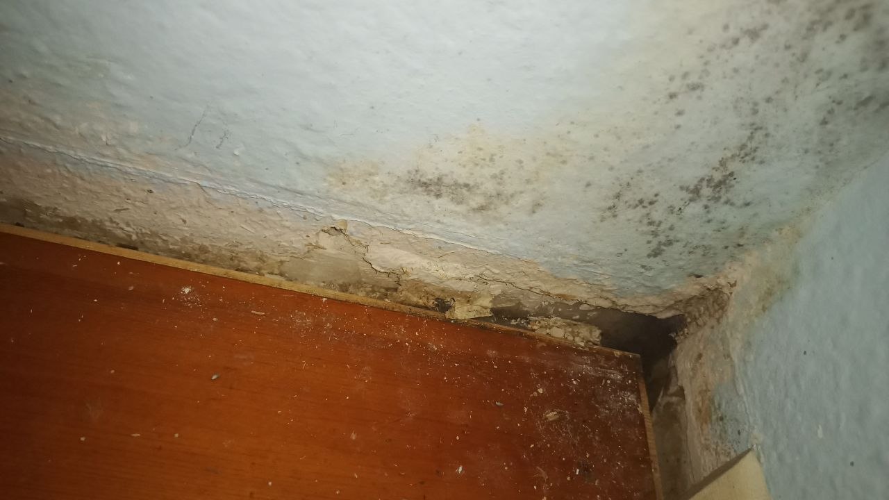

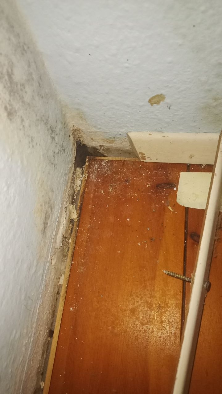

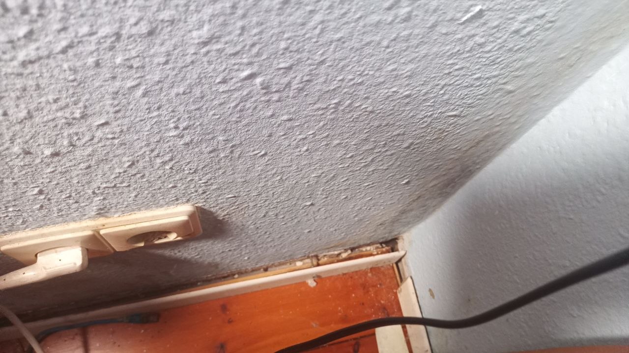

    ich habe in einer Ecke meiner Wohnzimmerwand Schimmel, der durch die Tapete durchkommt oder auf der Tapete ist. Er kommt immer wieder mal, bis ich ihn mit Schimmelentferner besprühe. Die Spur reicht von unten ab der Bodenabschlussleiste bis rauf an die Decke. Er scheint allerdings schon seit einigen Jahren dort zu sein. Unten hinter der Fußbodenabschlussleiste scheint sich ein Loch gebildet zu haben. Es ist unklar, ob das die Ursache des Schimmels ist oder ob das Loch vorher da war und die Schimmelbildung begünstigt hat.
    Ich hatte gehofft, das Problem mit Schimmelentferner erledigt zu haben.
    Früher stand ein Stapel Bücher davor. Die Bücher habe ich letztes oder vorletztes Jahr weggeräumt und den Schimmel seither 3x mit Schimmelentferner behandelt. Jetzt möchte ich die Tapete aufschneiden und schauen, was Sache ist.
    Ich bitte um Tipps, was ich hier zu beachten habe und wie ich Schimmel entfernen kann, falls er sich ins Mauerwerk vorgearbeitet haben sollte. Die Wand ist eine Außenwand des Gebäudes. Vielleicht ist das eine Kältebrücke. Von Außen gibt es keine Stellen zu sehen, wo Feuchtigkeit reingekommen sein könnte. Die Dielen haben Abstand zur Wand. Die Tapete fühlt sich auch nicht feucht an. In den Wohnungen darunter und darunter gibt es dieses Problem nicht. Zeitweise stand dort vorsichtshalber ein klein dimensionierter Luftentfeuchter. Als ich den ein paar Tage dort laufen ließ, nahm die Schimmelbildung erst so richtig an Fahrt auf.
    Ich bitte darum, Horror-Spekulationen für sich zu behalten. Das brauche ich nicht.
    Es geht hier lediglich darum, Schritt für Schritt in der Analyse und Behebung vorzugehen, mehr nicht. Danke für die Hilfe und das Verständnis.

    Analyse: älteres Haus, Außenwand/ecke, Wärmebrücke, Bücher haben für fehlende Lüftung der Ecke gesorgt, ggf. falsch gelüftet/geheizt = es schimmelt
    Behebung: DIY Tapete runter, Schimmelentferner drauf, neu tapezieren, Ecke immer offen halten und gut lüften/heizen
    Horrorszenario: male ich wie gewünscht nicht auf

    Zieh auf jeden Fall erstmal die Tapete runter, dazu musst du eh die Wand etwas anfeuchten, und lass es trocknen.
    Dann Isopropanol und damit die Ecke gut einsuppen. Gut dabei Lüften nicht vergessen. Da würde ich mal 2 durchgänge empfehlen im Abstand von 24h.
    Anschließend noch mind. 2 Gänge mit Wasserstoffperoxid Schimmelentferner drüber (wieder Abstand) und jeweils gut abbürsten.
    Wenn du Bock hast, nochmach eine Runde Schimmelschutz drüber (ist was anderes als Schimmelentferner).
    Jetzt kannst du dir ein Stückrauhfaser nehmen, legst es auf die Stelle die du abgemacht hast und fährst mit dem Cuttermesser drüber, so, dass du auch noch die bestehende Tapete mit erwischt. Die Alte Tapete dann an den schnitten abfummeln und das Stück das du hingehalten hast sollte nun recht gut rein passen. Mit reissen würde es vermutlich etwas schöner werden, das brauch aber etwas Geschick. Falls du Lücken hast an den Übergängen, kannst die dann noch mit Acryl kaschieren.
    Zu guter Letzt, gehst du dann noch 2x mit einer anständigen Farbe drüber. Keine Billigfarbe. Ich persönlich schwöre bei Antischimmelfarbe in Wohn und Schlafräumen auf die RaumFritz. Die hat aber ihren Preis. Es gibt noch die Möglichkeit von so kleinen Infrarotheizern für die Ecke. Die Funktionieren zwar Grundsätzlich in solchen Situationen, kosten aber eben Strom über die Laufzeit und beheben NICHT die Ursache des Problems.
    Wenn es nach den Maßnahmen oben wieder kommt, dann auf jeden Fall mal einen Experten zu Rate ziehen. Wenn du zur Miete wohnst, hol auf jeden Fall den Vemieter mit ins Boot.
