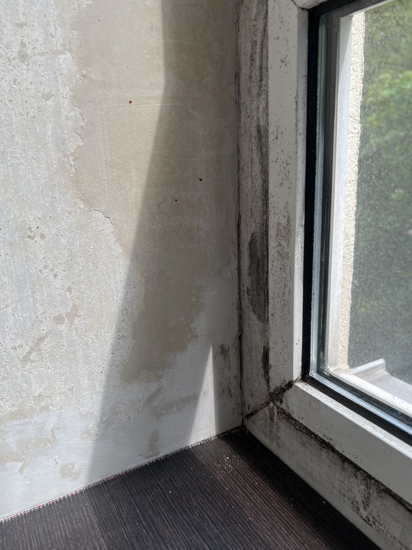

    Hallo zusammen :)
    Ich bin neu hier im Forum und hoffe, dass ich das richtige Unterforum ausgewählt habe.
    Ich bewohne eine 33m² Wohnung mit sehr großen alten Schwingfenstern. Seitdem ich hier wohne, habe ich Probleme mit Schimmel an den Fenstern, was mit Sicherheit auch etwas daran liegt, dass ich viele Jahre schlecht gelüftet hatte.
    Allerdings sind die Fenster wohl auch nicht ganz unschuldig, da sie sehr schlecht isoliert sind.
    Ich bin auch Eigentümer dieser Wohnung und versuche gerade, neue Fenster zu realisieren.

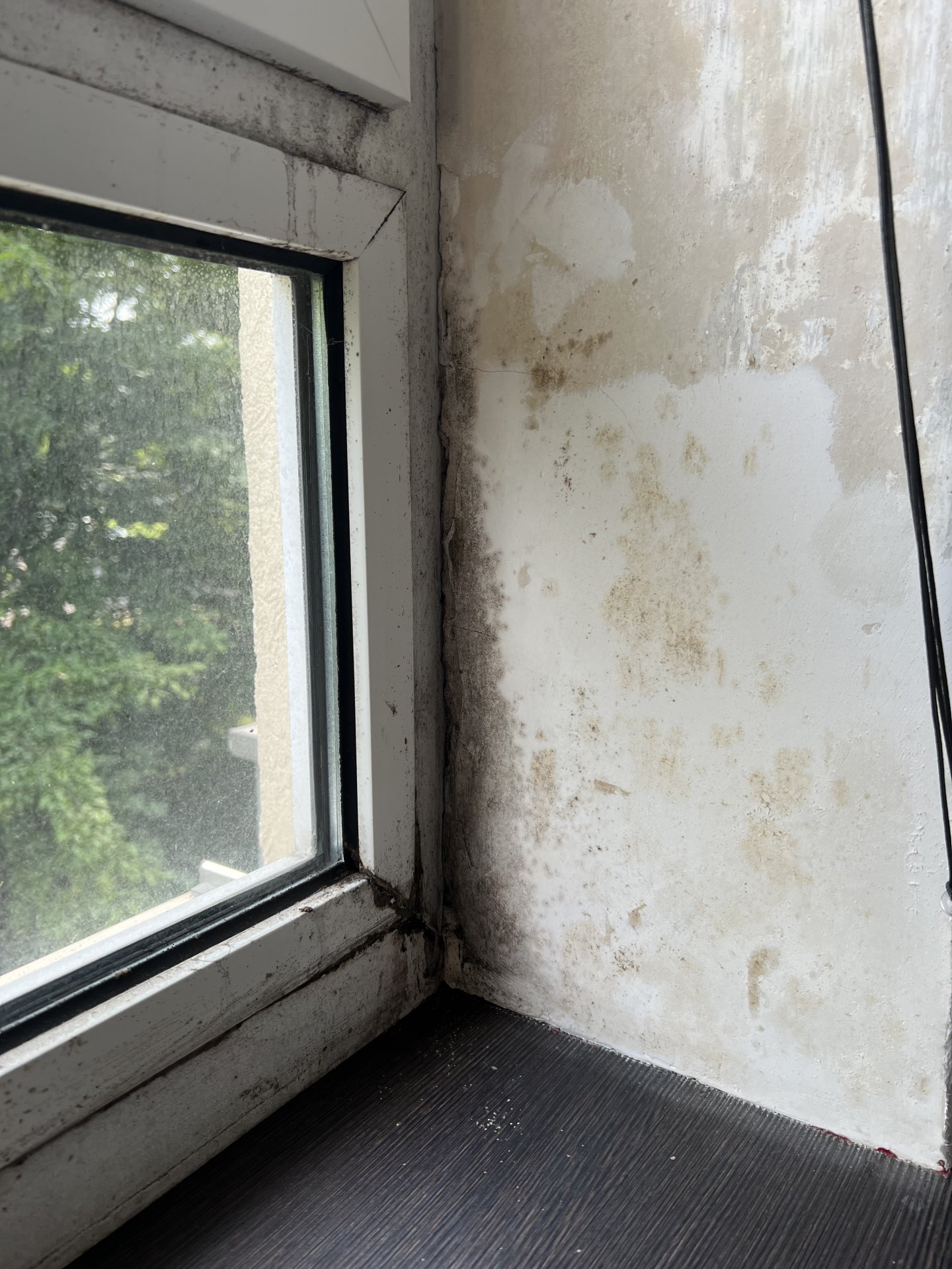

    Nun ist es so, dass sich zuletzt im Schlafzimmer, innen an der Fensterlaibung, Schimmel auf der Tapete und darunter gebildet hatte. Ich hatte die Tapete dann entfernt und aktuell sieht es so aus, wie auf den Bildern. Als ich vor vielen Jahren renoviert hatte, habe ich da sicherlich einiges falsch gemacht - da ich weder eine diffusionsoffene Tapete, noch eine solche Farbe an der Laibung angebracht hatte.
    Ob nun neue Fenster kommen oder nicht, ich möchte dieser Schimmelgefahr gerne irgendwie vorbeugen und frage mich, ob Laibungsplatten hier helfen könnten? Da würde ich nun gerne auf die Expertisen dieses Forums zurückgreifen :)
    Außen haben wir eine, ich glaube, 16cm starke Dämmung an den Wänden.
    Ich freue mich auf einen regen Austausch hier.
    Liebe Grüße

    Klar helfen Laibungsdämmplatten. Und sie waren seit 1952 auch allgemein anerkannte Regel der Technik beim Einbau von dichtschließenden Fenstern in energetisch schwache Außenwände (siehe DIN 4108 Stand 1952).
    Grundsätzlich hast du offenbar ein Lüftungsproblem, also zu hohe Raumluftfeuchte wegen zu dichter Fenster.
    Hast du ein fensterloses Bad? Wie funktioniert dort die Abluft? Und wie funktioniert die Abluft der Küche?
    Du solltest für deine Butze ein Lüftungskonzept nach DIN 1946-6 berechnen lassen. Wenn die Badabluft ordentlich funzt, kannst du auf Basis dieser Berechnungen dann in den alten Fenstern sog. Fensterfalzlüfter nachrüsten.

    Alte Fenster drin lassen und Fensterfalzlüfter nachrüsten.
    Leibungsdämmplatten kleben (WEDI-Platte oder Jackoboard) bis dicht an die Bänder.
    Variante 2:
    Neue Fenster einbauen.
    Auch hier brauchst du unbedingt Leibungsdämmplatten bei deiner Außenwand aus Hbl-Mauerwerk!

    Variante 2:
    Hauptursache sehe ich bei den Fenstern selbst

    6.013
    Das Hauptproblem sind nicht gute oder schlechte Fenster, sondern die zu hohe Raumluftfeuchte infolge einer unzureichenden Fugengrundlüftung der Mini-Wohnung weil die Fenster zu dicht sind. Hinzu kommt noch, dass sich auf 2Scheiben-Isolierverglasungen die vor 1995 eingebaut wurden sehr gerne Tauwasser niederschlägt, weil diese alten Verglasungen noch einen U-Wert von rd. 2,7 W/(m² K) aufweisen.

    Vielleicht mal etwas mehr lüften, und vor allem putzen könnte da schon viel helfen. Wenn die Leibung und der Fensterrahmen schimmelt, ist nicht die Scheibe Schuld.
    Die Leibung wird bei vorhandener Außendämmung eher nicht das Problem sein und ein Kunststoff-Fensterrahmen schimmelt nicht von selbst.
    Es sei denn, er ist mit Dreck überzogen.

    Wenn ich dieses Vermietergelaber "mehr lüften" höre, läuft mir echt das Blut aus den Ohren. Bitte lies noch mal #3.
    Gerade bei so kleinen Butzen in energetisch unsanierten Bauten aus den 50er - 70er Jahren reicht das mietrechtlich zumutbare 2-3x Stoßlüften nicht aus um das mittlere Raumklima hinreichend trocken zu halten um Schimmelpilzbildung zu vermeiden.

    6.013
    Wenn dem tatsächlich s ist, dann wurden die Fenster offenbar an die Außenkante des MW montiert. Hoffentlich wurde das WDVS ausreichend auf den Blendrahmen geführt. In diesem Fall könnte man auf Leibungsdämmplatten verzichten.
    Was bleibt:
    Lüftungskonzept erstellen: Badabluft prüfen (dauerhaft auf 40 m³/h mit Nachtabsenkung auf 20 m³/h) und Fensterfalzlüfter für die Zuluft einbauen.

    vielen Dank für eure Antworten! Ich werde mal auf alles eingehen ;)
    Ja, die Luftfeuchtigkeit ist hier im Winter recht hoch, das stimmt. Mein Bad hat ein Fenster und in der Küche gibt es zwar auch ein Fenster, aber das ist dauerhaft geschlossen. Ich habe hier zwei Hygrometer in der Wohnung, direkt an den Fenstern, um die Feuchtigkeit bestmöglich regulieren zu können. Mit Feuchtigkeit habe ich auch nur im Winter ein Problem. Die Fenster sind sicherlich auch mit ursächlich für die Probleme, die sind von 1982. Ein Beschluss zum Austausch liegt vor und auch ein Angebot.
    Die Fensterrahmen schimmeln, weil die von dem Vormieter in irgendeiner ungeeigneten Farbe gestrichen wurden. Diese blättert mir seit 20 Jahren ab und es schimmelt immer unter der Farbe.
    Also, so wie ich das sehe, wurde das WDVS nicht auf den Blendrahmen geführt :(

    Du bist Mieter oder Wohnungseigentümer?
    Schei... - wieder eine WEG, die sich für den Fenstertausch wieder keinen Planer/Bauüberwacher gesucht hat und glaubt, dass die Fensterbauer dann schon alles richten werden :mauer.
    Wenn der Fensterbauer nicht auf die Pflicht der Erstellung von Lüftungskonzepten hinweist und die neuen Fenster ohne Fensterfalzlüfter anbietet, dann ist das ein grober Planungsfehler, der ihm zuzurechnen ist. Der Fensterbauer muss auch sicher stellen, dass der fRsi-Wert > 0,70 in der Fensteranschlussfuge sichergestellt ist. Auch da bin ich gespannt, wie das ein Fensterbauer ohne Wärmebrückenprogramm machen will.
