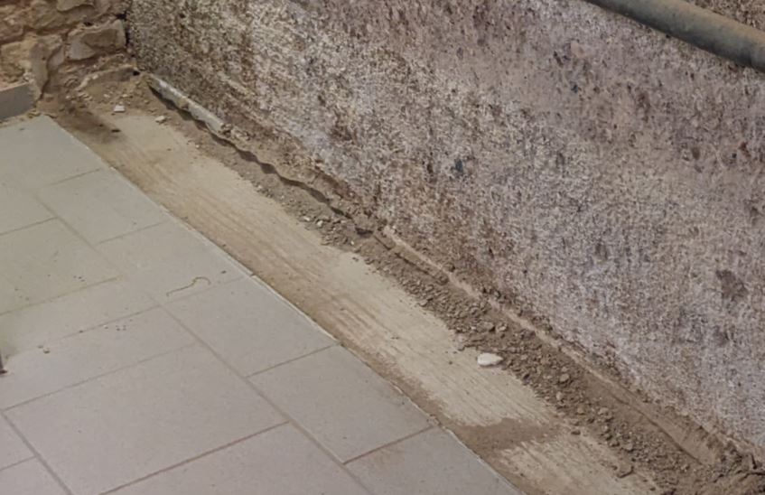

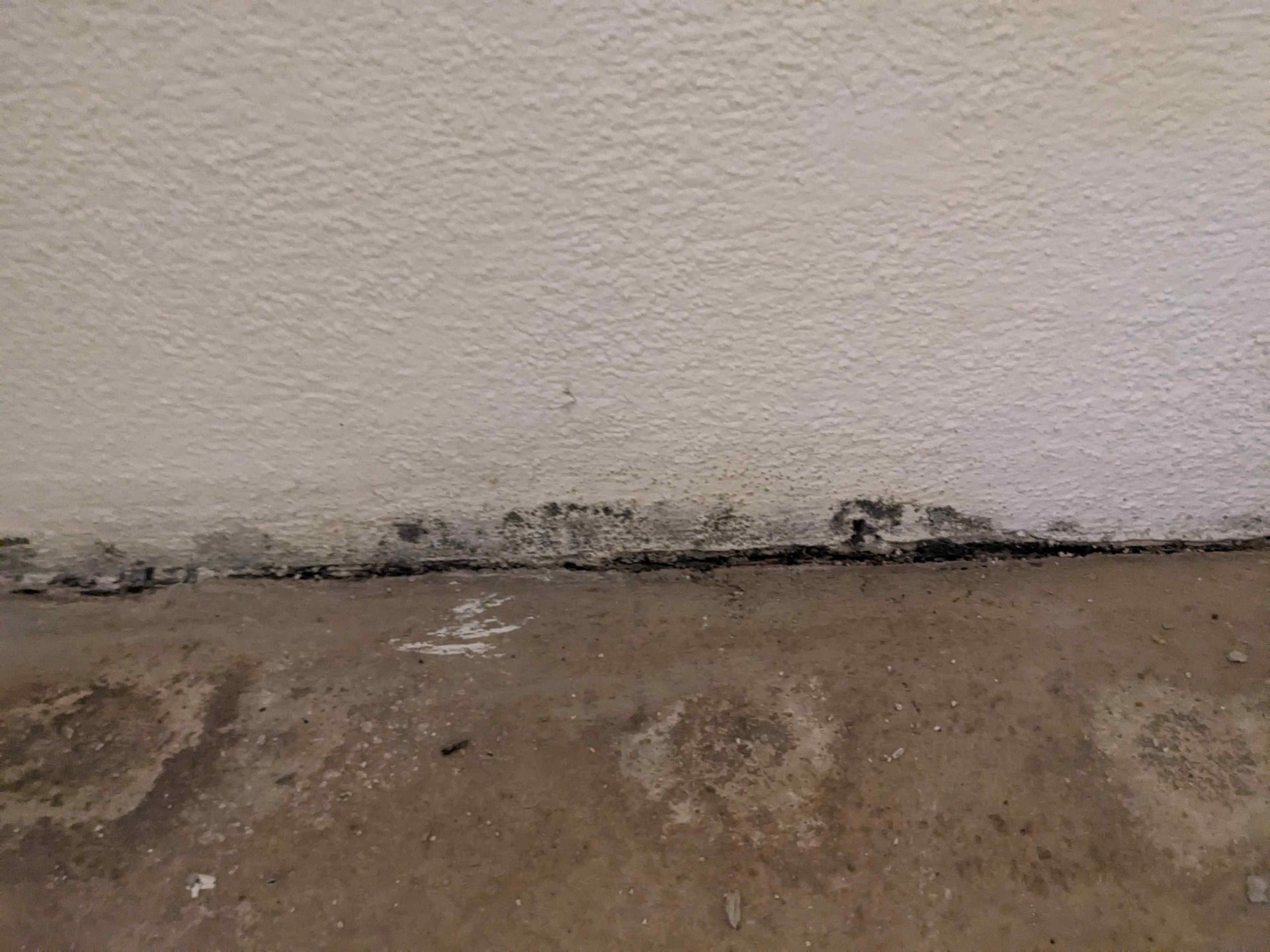

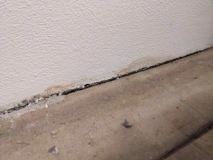

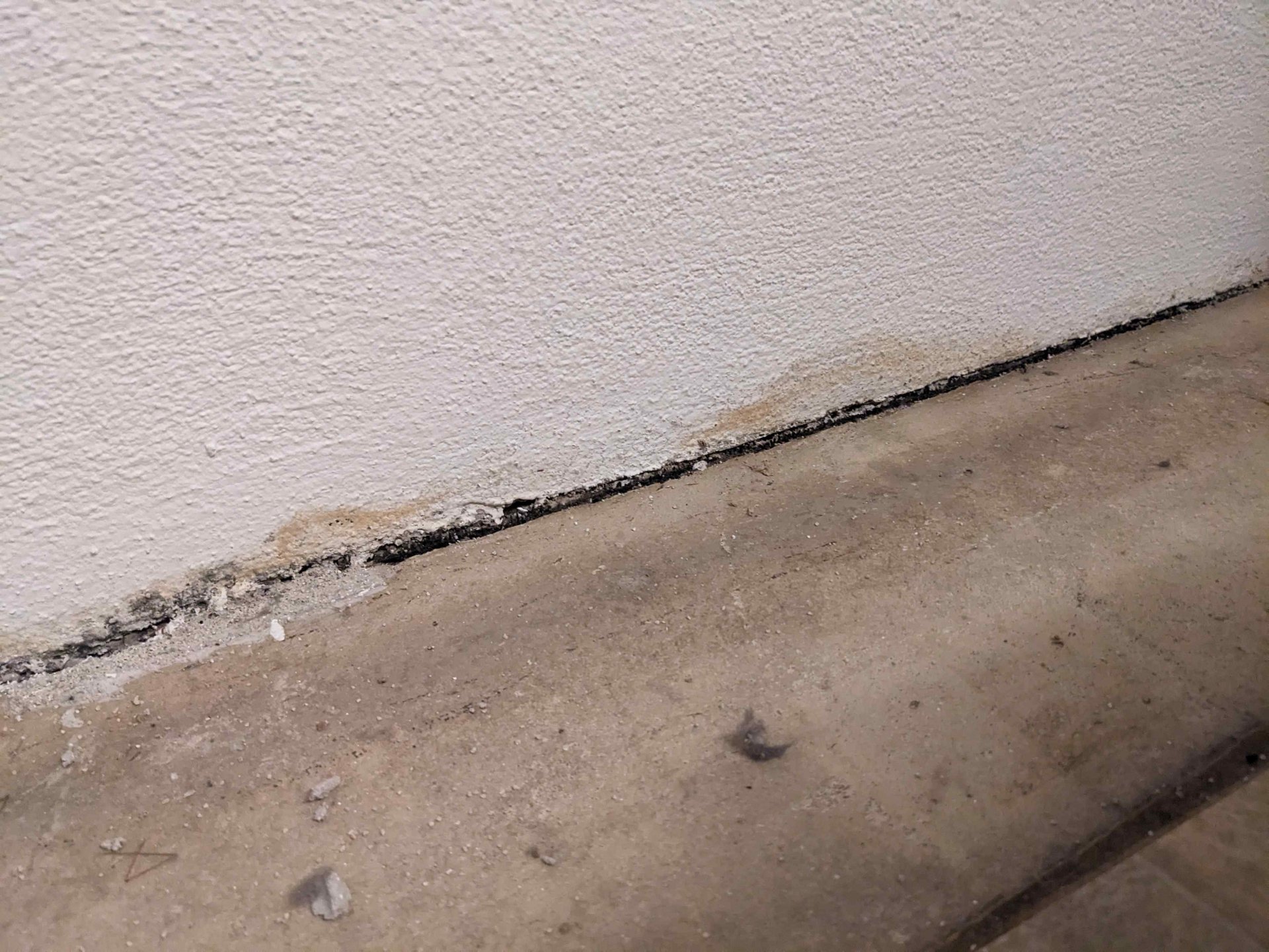

    wir sind dabei unseren Keller zu sanieren. Die Außenwände (Baujahr 1937) bestehen aus Beton und waren/sind bis heute mit einer vorgesetzten Spanplattenwand "verkleidet", mit wenig Luft dazwischen, was dazu führte, dass sich die Wand langsam auflöste (die erste Schicht der Betonwand war porös und fiel quasi von selbst ab). Nachdem das Material abgeklopft und alles gesäubert wurde, wurde die Wand mit einem Sanierputz faserarmiert, Gewebe und anschließend Oberputz SM700pro und Mineralsilikatfarbe gestrichen. Ergebnis war ca. 3 Monte gut, jetzt entdeckte ich am Übergang zum Boden Schimmel, in verschiedenen Farben, gelb, schwarz, weiß. Boden ist nicht isoliert und sollte noch beigefliest werden. Es ist nur eine Wand betroffen, die andere sieht weiterhin super aus. Grundwasserprobleme haben wir nicht und Wasser kommt auch nicht direkt an die Wand von außen da angebaut ist.
    Achso, im Bestand habe ich vorher ca. 5 cm über Boden eine Schicht aus Styropor und Dachpappe o.ä. gesehen, die bündig abgeschnitten wurde und überputzt wurde (Horizontalsperre?). Kann sein dass die an der Wand fehlt an der jetzt Schimmel ist.
    Was kann ich nachträglich tun? Horizontalsperre mit Injektionen? Dichtkehle mit Dichtschlämme am Bodenübergang? Von außen sind keine Arbeiten möglich, da angebaut. Damit kann ich wahrscheinlich das Problem nie ganz lösen aber etwas eindämmen? Mit Bautrockner kriege ich die Luftfeuchtigkeit von 65 auf 50% was aber bisher keine Auswirkungen hat.

    Sieht ganz nach fehlender oder defekter Horizontalsperre aus – typische Anzeichen: Feuchtigkeit direkt am Boden, Verfärbungen, keine sichtbare Trennlage.
    Wenn du von außen nicht rankommst, wäre eine Injektion von innen sinnvoll. Auf werbung gelöscht findest du Fachfirmen, die sowas machen. Kann man gut vergleichen. Gibt nämlich Unterschiede je nach Firma.
