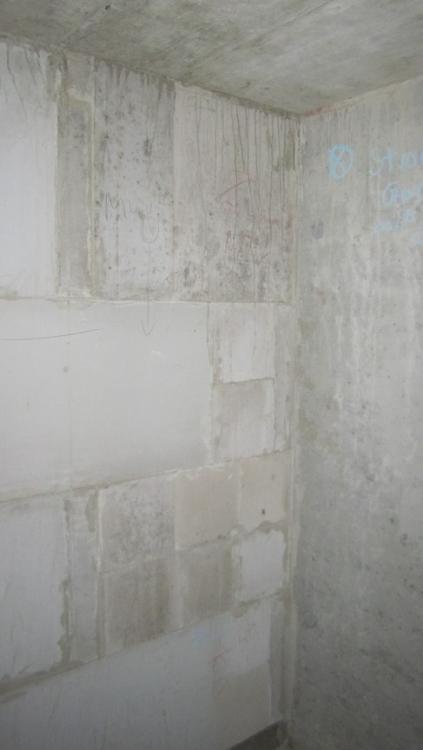

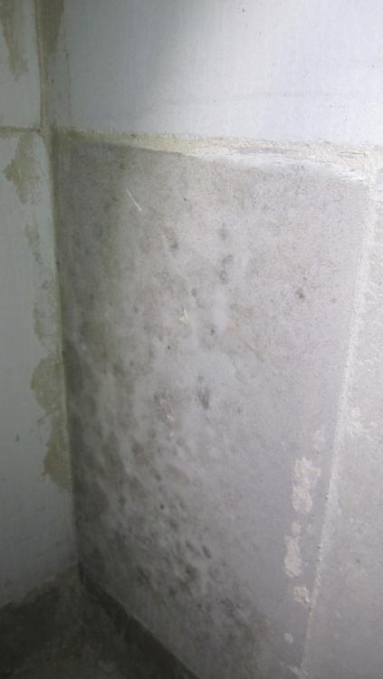

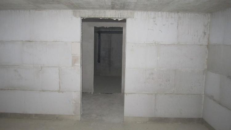

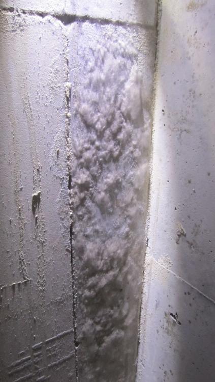

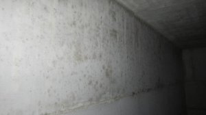

    Hallo Forum,
    ist dieser Schimmel, siehe Bilder Anhang, in einem Neubau Keller normal? Ich vermute das dies bereits Schimmel ist.
    Neubau Reihenmittelhaus, noch Rohfußboden (kein Estrich), Kellerfenster noch nicht drin, Innenputz im Haus getätigt, Fenster sind (EG,OG, EG) eingebaut aber alle auf Kipp. Die Sanitätrohinstallation fängt jetzt an.
    Gestern konnte ich diese Flecken im Keller entdecken.
    Bitte Eure Meinung dazu, vielen Dank im voraus...
    Gruß Ralf

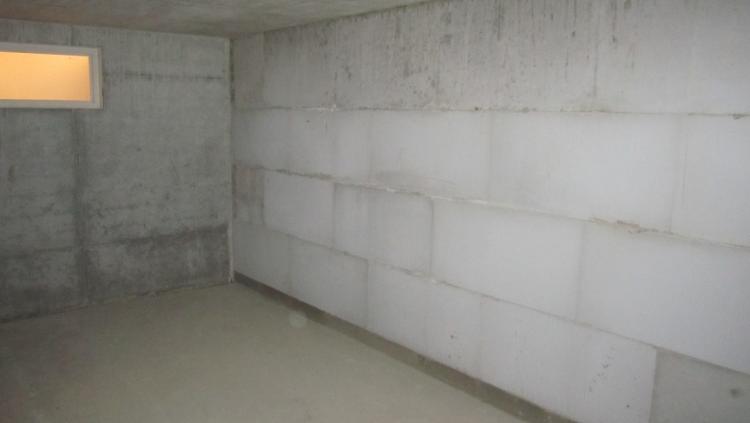

    Wenn "nicht unüblich" als "normal" umschrieben werden kann, dann ist es normal! Zumindest kann man sagen, dass durch Baufeuchte aus der Bauphase häufig zu Schimmelproblemen führt. Je nach Ausmaß der Ausdehnung ist der Schimmel dann vor weiteren Arbeiten im Keller vorrangig zu beseitigen oder zumindest zu bewerten. Euer Konzept zur Beseitigung der Baufeuchte ich sicherlich verbesserbar. Einfach mal nachfragen für welchen Zeitpunkt denn die weitere Bautrocknung im Rohbaukeller geplant wurde...
    Die Baufachleute werden sich dazu aber sicherlich noch melden.
    Deinen Rohbaukeller empfinde ich aufgrund der ausgeprägten Blüte im dritten Foto als "grenzwertig"...

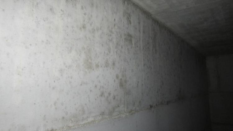

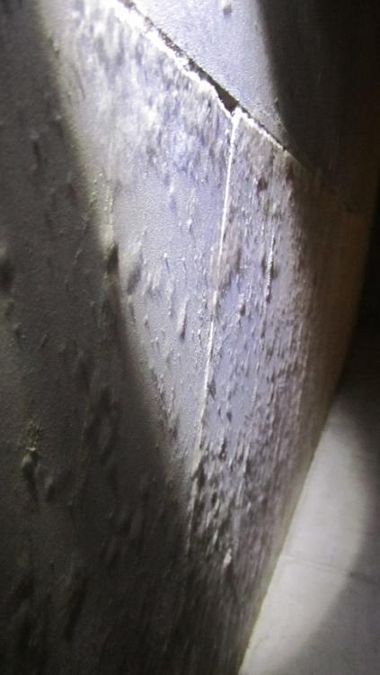

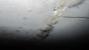

    Gestern den Keller noch mal genau inspiziert. Wenn man auf die Wände schaut, sieht es in Teilbereichen scheckig aus, wenn man dann mit einer hellen Lampe die Wand dann paralell anleuchtet, sieht man es "dramatischer":

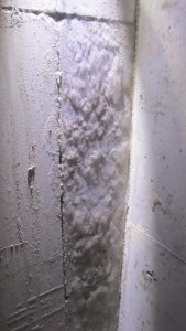

    welche Art von Material ist denn betroffen? Man kann es nicht richtig erkennen.
    Kalksandstein oder Beton oder beides?
    Anhand der Bilder könnte es auch sein, dass es kein Schimmel ist, sondern dass hier Ausblühungen vorliegen...

    ich wüsste nicht, welcher Bestandteil eines Kalksandsteines schimmeln sollte. sehr ungewöhnlich.
    Der Keller sollte erst mal geheizt werden.

    @Alfons: Ich hatte eigentlich eher den Mörtel im Verdacht. Möglicherweise enthaltene Füllstoffe in Verbindung mit überschüssigem Fugenmörtel auf der Wand?!? - Probleme habe ich bei Schimmel vor allem mit den "Stockflecken" auf den Flächen. Aber da wo üblicherweise mit dem Mörtel "rumgepampt" wird sieht es ja schon übler aus!!!
    Unerklärlich wäre für mich auch die Herkunft der notwendigen Salzmenge für eine derart massive Effloration in einem Neubau. Sachgerechte Produktion, Lagerung und Verarbeitung des Dünnbettmörtels mit sauberem Wasser setze ich einfach mal als gegeben hin!

    Mit dem Mörtel das könnte sein. Teilweise sind Bereiche bzw. nur flächenmäßig einzelne Steine Steinpaare betroffen. Dann konnte ich auch Lauf-/Fließspuren aus der Deckenecke sehn, wo nur an diesen Laufspuren sich Schimmel an der Wand gebildet hat (Mörtel oder Betonmilch?).
    @Stolzenberg, danke für die sachliche Info. Mit dem sauberen Wasser könnte etwas dran sein..? Einmal konnte ich auf der Baustelle einen Bauarbeiter dabei beobachten wie dieser Wasser aus einer großen Pfütze schöpfte um wohl damit etwas anzumischen...wann das war und in welchem Zusammenhang weiß ich leider nicht.

    Ich bin zwar kein Fachmann, aber wenn im Keller und im Haus überall die Fenster bei den jetztigen Temperaturen auf Kipp stehen und im Keller gerade mal 14,5°C herrscht, ist es doch "normal", dass an den kalten Wänden die Feuchtigkeit kondensiert, oder?
  14. H.PF
    H.PF
    7. Dezember 2005
    11.917
    Hückeswagen
    Dachdecker+Hochbautechniker
    definitiv normal!

    Es ging auch eher darum, dass Schimmel kein KS mag oder darum dass für eine derart massive Salzblüte irgendwo die Salze herkommen müssen!

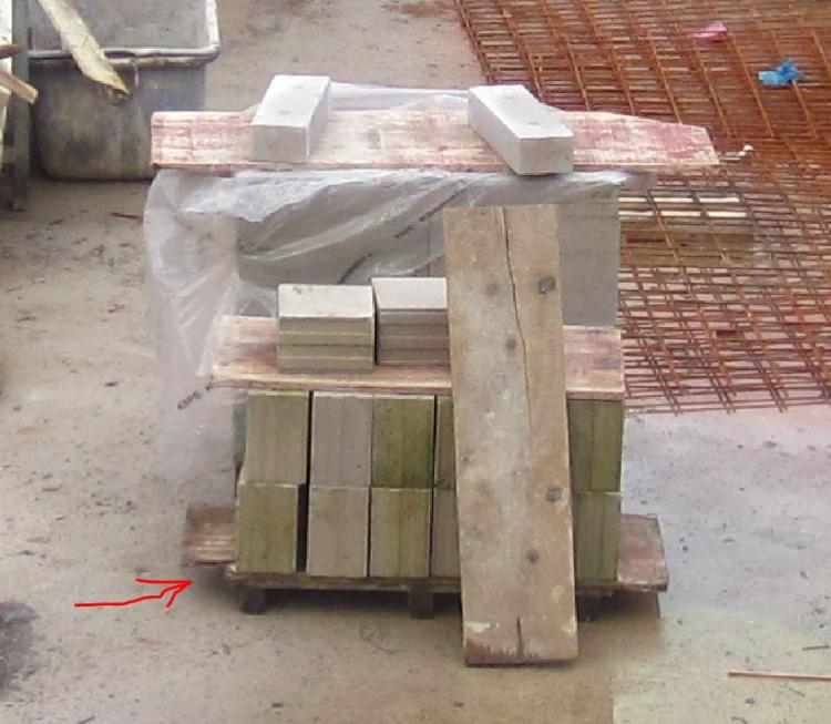

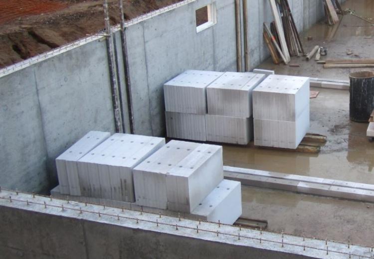

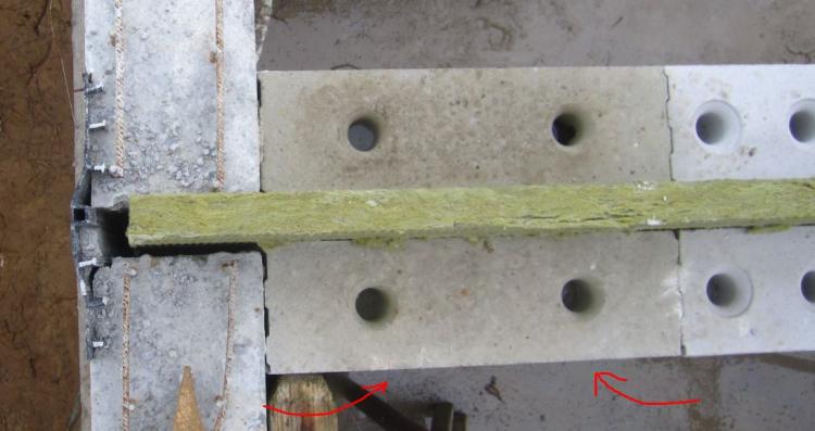

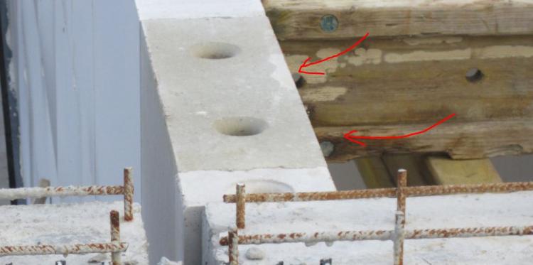

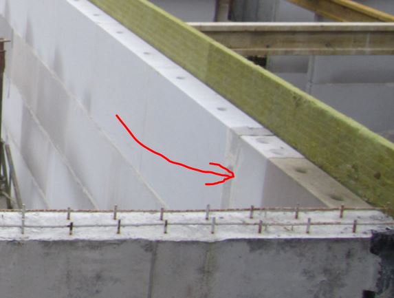

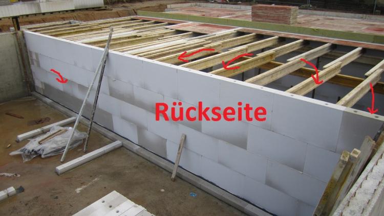

    hab nun mal ein paar Baustellenbilder heraus gesucht und die jetzt "schimmligen" Steine bzw. Bereiche betrachtet. Auf dem einen Foto sieht man die Rückseitige der stärker betroffenen Kellerwand und Steine. Auch wie Steine gelagert wurden und die kleine Palette mit den "dreckigen" schon leicht grünen Steinen :wow .
    Heute kommt der Steinlieferant und wird die Stockflecken und Schimmel begutachten, ich bin gespannt.

    täusche ich mich oder steht im Bild "unbenannt3.jpg" das Wasser in den Steinen? :wow
    Die grünen Steine deuten darauf hin das die Palette längere Zeit offen gelagert wurde oder stark geschwitzt hat, die hat der BU wohl ganz hinten im Lager gefunden...

    da steht Wasser drin, jep, hat ja damals auch geregnet! Die Mauerkronen wurden NICHT abgedeckt :mauer
