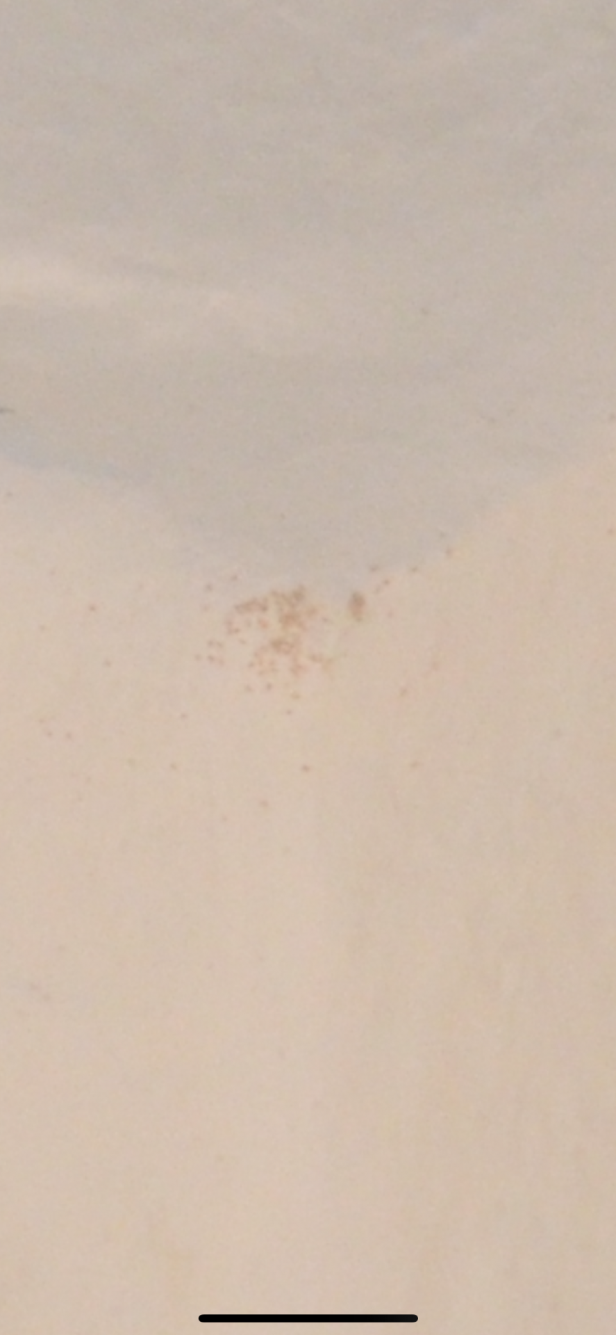

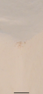

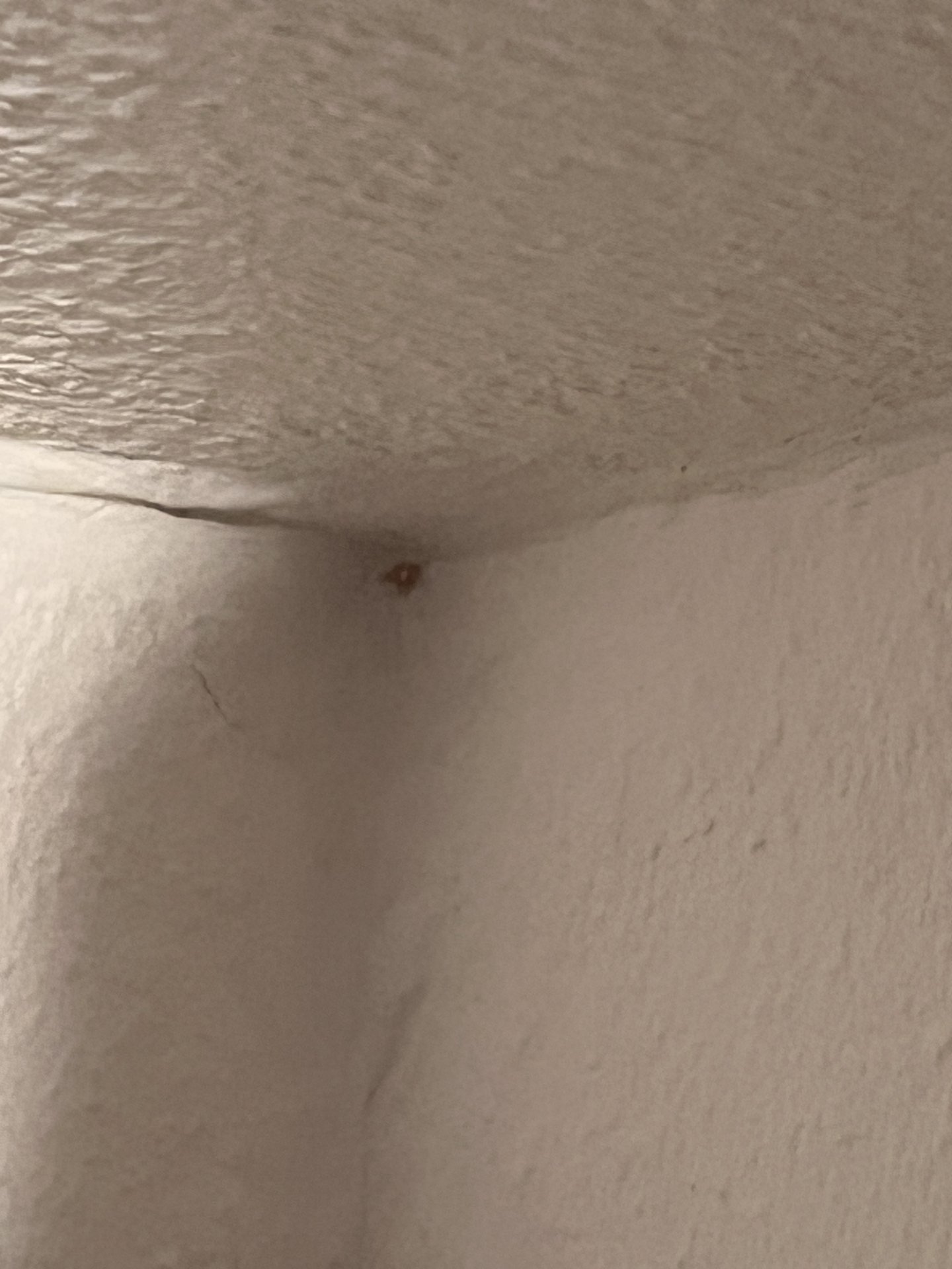

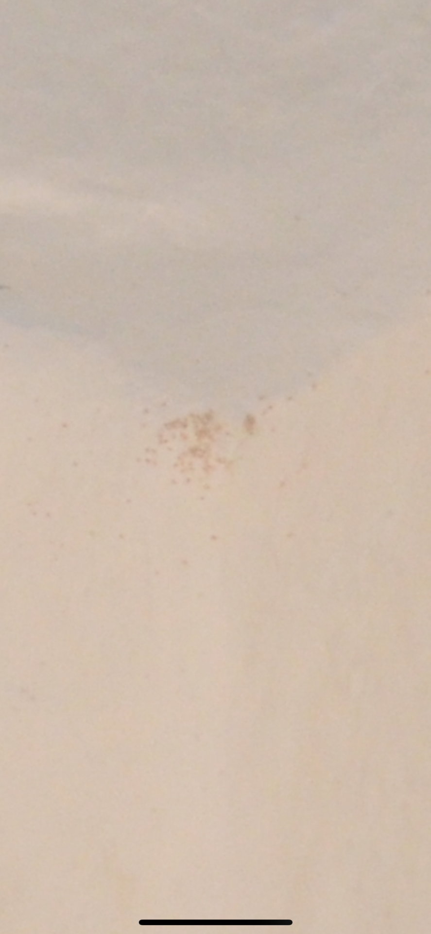

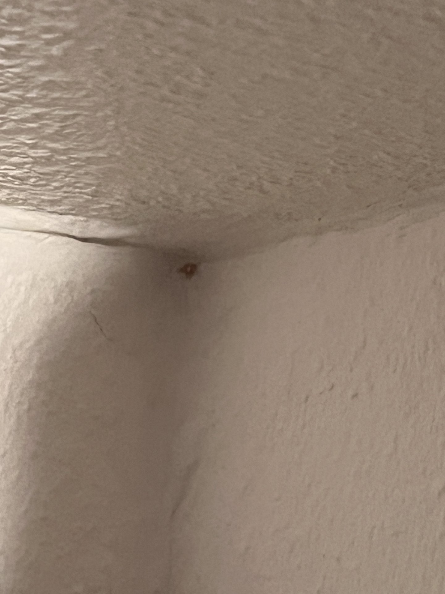

    ich habe am Donnerstag einen schwarzen Fleck in meiner Küche entdeckt in einer oberen Ecke. Leider habe ich davon kein Foto gemacht. Ich konnte den Fleck sehr einfach entfernen und habe dann die Ecke mit Anti Schimmelspray behandelt. Der Fleck kommt jedoch wieder. Es bilden sich zunächst kleine braune Punkte an der Stelle, die mehr werden. Ich vermute, dass es sich um Schimmel handelt, der die Ursache vermutlich im Dach des Hauses hat, denn direkt darüber befindet sich der Spitzboden mit dem Dach.
    Kann das Schimmel sein? Ich wohne seit 2007 in der Wohnung und hatte bisher keine Probeme diesbezüglich.

    Bild 1 kann alles mögliche sein. Ich könnte es auf den ersten Blick auch für das Gewölle eines Spinnennestes halten.
    Bild 2 sind Stockflecken (punktuell beginnender Schimmelpilzbefall).
    Bei diesen Ausdehnungen handelt es sich um "Kleinstbefall mit geringer Biomasse", die sie erneut mit Schimmelstopp behandeln können.
    Wenn das alles ist, sollte von diesen beiden Punkten noch keine Gesundheitsgefährdung in Form einer erhöhten Sporeneintrages in die Raumluft ausgehen.

    Danke für die Info. Ich habe den Fleck bereits mit Schimmelstop behandelt, aber am nächsten Tag ist er sofort wieder da und wird größer.
  4. BaUT
    9.018
    5.637
    Dann schreib deinem Vermieter bzw. dem Verwalter eine Mängelanzeige!
    Kann leider sein, dass du dann die Antwort bekommst dass dein Heiz- und Lüftungsverhalten evtl. Ursache des Problems sind.
    Bei einem Altbau sollte zur Vermeidung von Schimmelpilzwachstum in Wohnräumen die mittlere Raumtemperatur bei 20 °C und die mittlere rel. Luftfeuchtigkeit bei 40% liegen!!!
