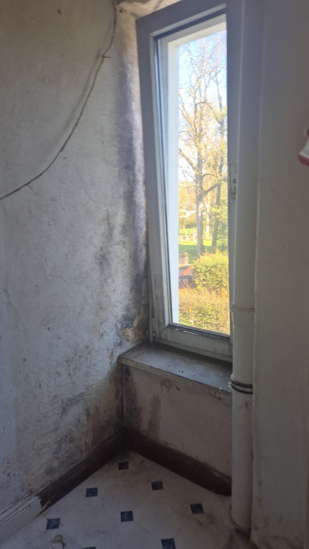

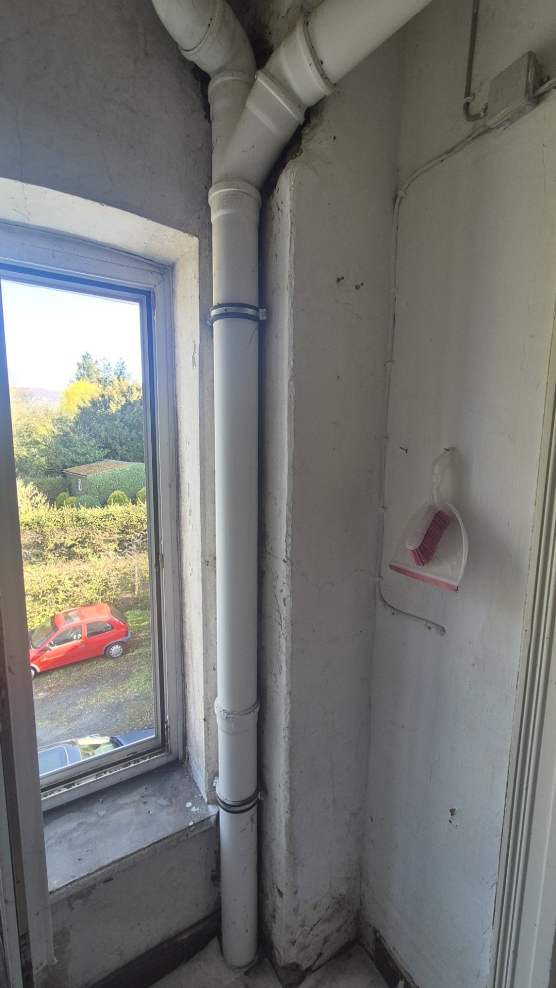

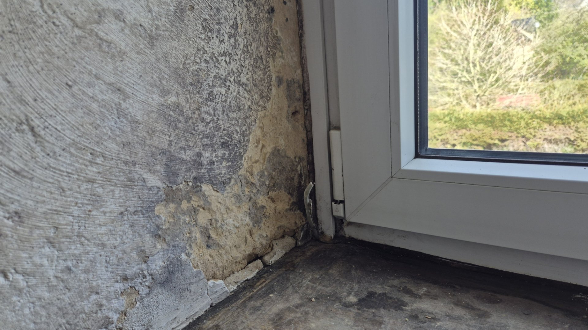

    in der Speisekammer stand über eine geraume Zeit ein Kühlschrank vor dem Fenster. Die Fenster wurden 2012 neu (1,3Wert, Außenwand Doppelschalig 45cm mit 1,2Dämmwert). Der Raum wurde also quasi nur durch die anliegende Küche gelüftet. Also alles komplett suboptimal. Schimmel gab es sonst sichtbar keinen in der Speisekamme. Der Lehmputz wurde dazu wahrscheinlich noch mit der falsche Farbe gestrichen.
    Wie hoch würdet ihr den Schaden einschätzen. Ist der Schimmel auf der Farbe oberflächlich? Wie entfernt man den Schimmel und geht im erste Schritt am besten vor um des nicht noch schlimmer zu machen? Vielen Dank für Eure Einschätzung

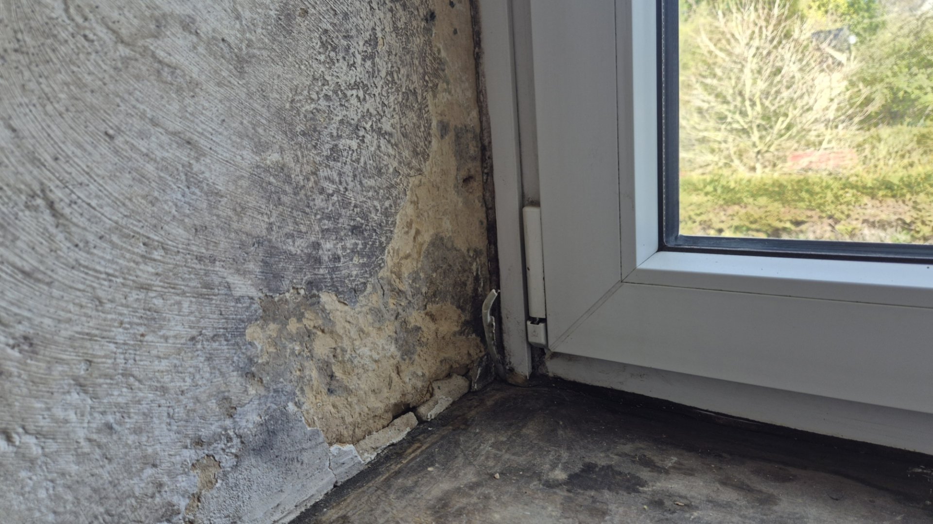

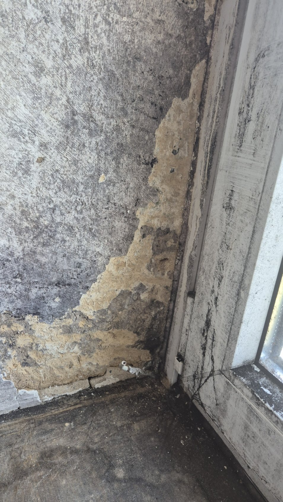

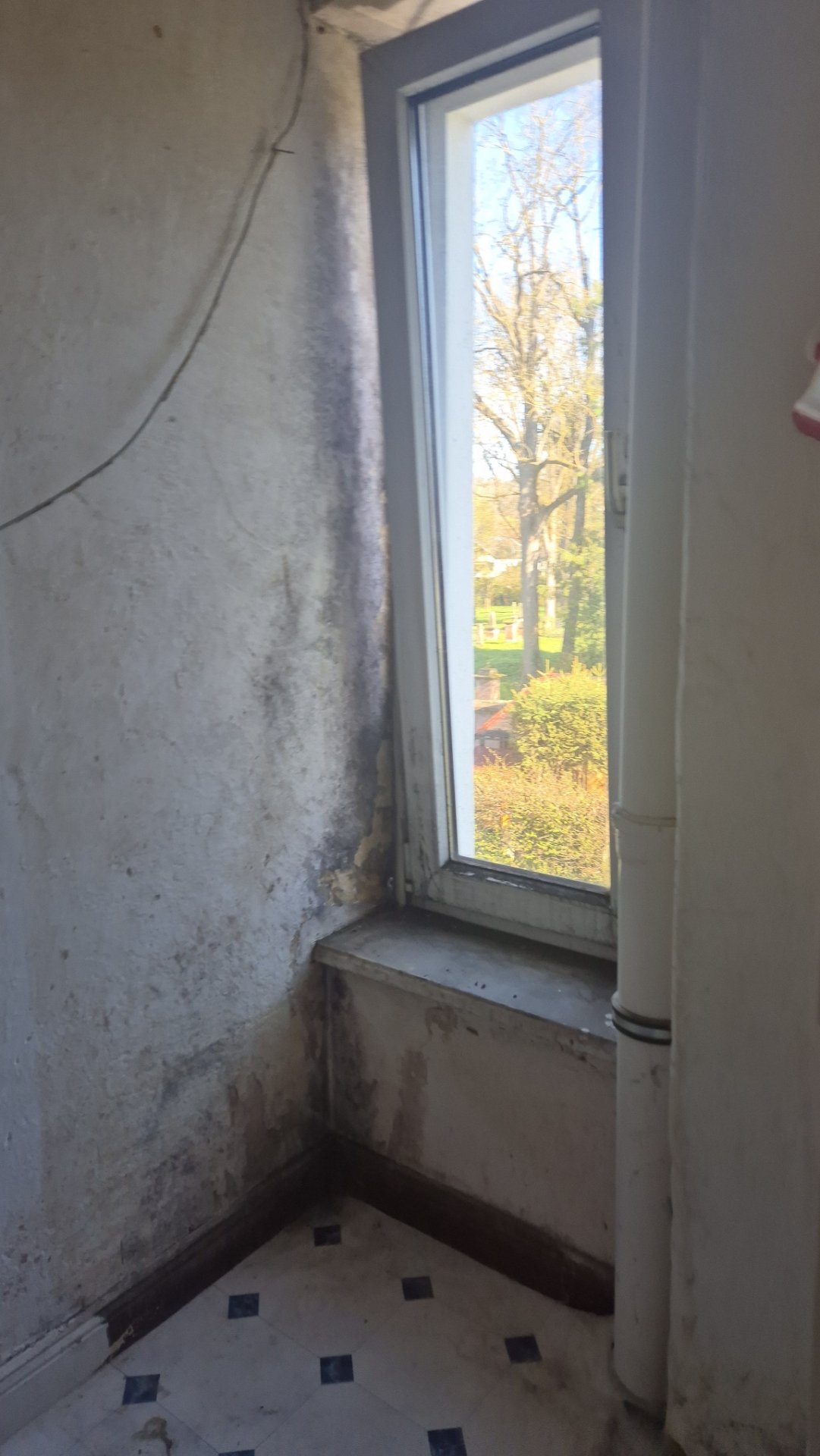

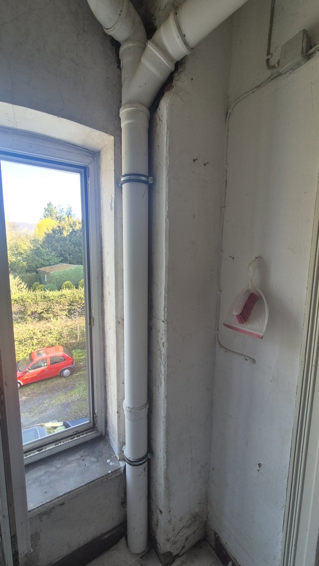

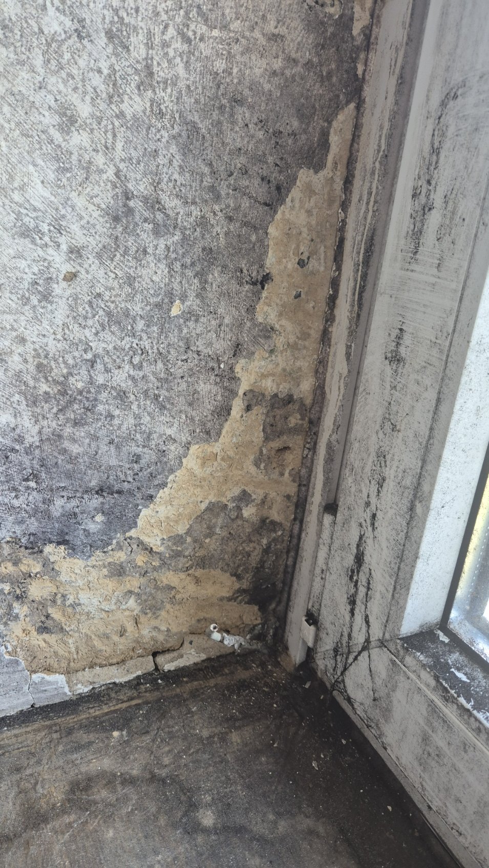

    hier nochmal vorher und nachher Bilder nachdem ich die Fenster und den Putz/Farbe feucht abgewischt habe. Die Fenster gingen sehr gut und einfach sauber. Beim Rest sieht man in den Ecken den Putzaufbau. Kann das nicht einordnen. Ist das Putz oder Farbe, aber die schwarze Krams bekommt man mit einer Bürste/Schwamm nicht ab.
    Da der Raum ein begehbarer Kleiderschrank werden soll oder ggf. auch eine Infrarotsauna rein soll die Frage ob und wie man hier saniert und ob man direkt an die Außenwand eine 3cm Silikatplatte auf den Lehmputz anbringt. Hat im Voranbau der 60er Jahre das Schimmelproblem trotz vieler Pflanzen Schimmel komplett beseitigt

    Das ist leider schwierig zu sagen, ohne das selbst zu sehen. Bei Lehmputz und Schimmel in unbeheizten Räumen würde ich sagen, es kommt auf die Tiefe an. Wenn der Schimmel nur oberflächlich sitzt und der Putz darunter noch trocken und fest ist, kann man das teilweise behandeln. Aber ehrlich gesagt, in einem unbeheizten Raum ist das Risiko groß, dass der Putz tiefgreifend befallen ist, weil die Feuchtigkeit eindringt.
    Ich würde da wirklich einen Blick von jemandem mit Erfahrung mitnehmen, bevor man was selbst probiert. Lehmputz ist da etwas heikel, weil er Feuchtigkeit aufnimmt. Wenn der Raum nicht geheizt wird, kann das schnell zum Dauerproblem werden.

    Ursache dieses Schadensbildes ist der Einbau zu dichter Fenster in Verbindung mit einer zu schwachen Außenwanddämmung.
