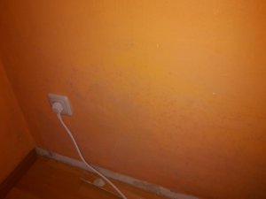

    Hallo, ich habe nochmal den Text überarbeitet, bitte dies hier als Frage verwenden:
    "In meiner Altbauwohnung (Baujahr ~1880) im 3. Stock und damit unter dem unbewohnten Dachboden eines Zinshauses hat sich über etwa zwei Jahre an den Außenwänden meiner Ein-Zimmerwohnung, Wohnschlafzimmer hat ~22m², unten an den Wänden aufsteigend bis etwa 1,70m Höhe Schimmel gebildet, wobei es vor allem vom Boden ausgehend bis etwa 1 Meter stark ist, danach nur noch vereinzelt. Auch hinter den Heizkörpern, die ebenfalls an der Außenwand hängen, ist insbesondere unter den Sockelleisten HINTER der Dispersionsfarbe auf der Rückseite der Farbe am Putz Schimmel. Durch die zu hohe Luftfeuchtigkeit ist jedoch die Farbe aufgerissen.
    Jedenfalls möchte ich mich nun dauerhaft gegen Schimmel absichern, was auf der schlecht isolierten Fassade schwer möglich ist wegen der Wärmebrücke.
    1. Frage:
    Neben verbessertem Lüftungs- und Heizungsverhalten ist die Anbringung eines diffusionsoffenen Putzes (Kalkputz?) und Wandfarbe (Silikatfarbe?) empfehlenswert.
    Das Problem:

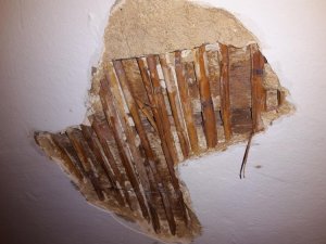

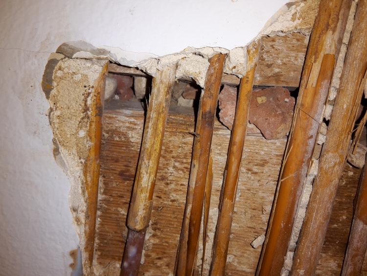

    Schwer entfernbare Altanstriche an der Decke, welche aus Holzlatten, Schilfrohren und eines losen Putzes besteht.
    Der Putz (Lehmputz?) hängt nicht mehr an der Decke sondern lässt sich mit der Hand nach oben drücken. Die Decke hat auch Wölbungen von etwa 1-2cm verglichen zu den Kanten zur Wand.
    Es befindet sich kein Ziegel in der Decke, man kann mit einem Stift zum Dachboden durchstoßen. Das Loch auf dem Bild, bisher das einzige an der Decke, die Entfernung sämtlicher Farbe steht ja noch an *zitter*, habe ich mit Blauband verschlossen, dazu habe ich den Gipsputz in meine Hand genommen und habe ihn durch das Schilfgitter massig gedrückt.
    Außerdem ist die Decke und die Wände mit Putzrissen übersät. Deshalb möchte ich ein Armierungsgewebe einarbeiten.
    2. Frage:
    Wie kann ich diesen losen Putz erhalten, die alte Farbe abtragen, ein Armierungsgewebe in diffusionsoffenen Putz einarbeiten und welche weiteren Arbeitsschritte sind notwendig, bevor die Silikatfarbe (echte Zweikomponenten-Silikatfarbe) aufgetragen werden kann?

    bevor du dich mich Sanierungsmassnahmen beschäftigst, stellst sich mir die Frage der Ursache.
    Ich habe nichts dazu gelesen.
    Normal kann es nicht sein, dass man im dritten Stock naße Wände hat.
    Solange die Ursache besteht würde ich versuchen diese zu beseitigen.
    Aufsteigende Feuchtigkeit hat ihre Ursache vermutlich nicht in zu geringem Lüften.

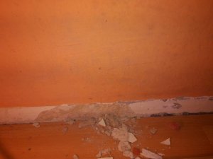

    Hallo! Ursache sind sehr kalte Außenwände und ein verbesserungswürdiges Lüftungsverhalten. Mit mehr Lüften und einer diffusionsoffeneren Wand kann ich den Schimmel dauerhaft vermeiden. So meinte es auch ein Malermeister, der die Feuchtigkeit der Außenwand maß und diesen Ratschlag erteilte (Kalkputz und Silikatfarbe).
    Du meinst, es ist seltsam, warum der Schimmel in der Ecke unten ist und nicht oben in der Ecke?
    Das liegt vielleicht daran, dass der Schimmel nur dort wuchs, wo es kalt an der Wand ist und wo wenig Luftaustausch stattfindet, denn an allen Schimmelstellen standen entweder Möbel nur wenige 3-8cm von der Wand entfernt oder war eben ein Heizkörper davor.
    Ein wenig Sorge mache ich mir nach der Sanierung über die Sockelleisten, die naturgemäß einen ordentlichen Luftaustausch unterbinden.
