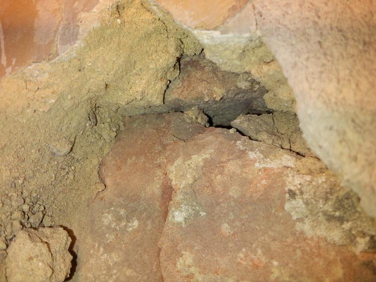

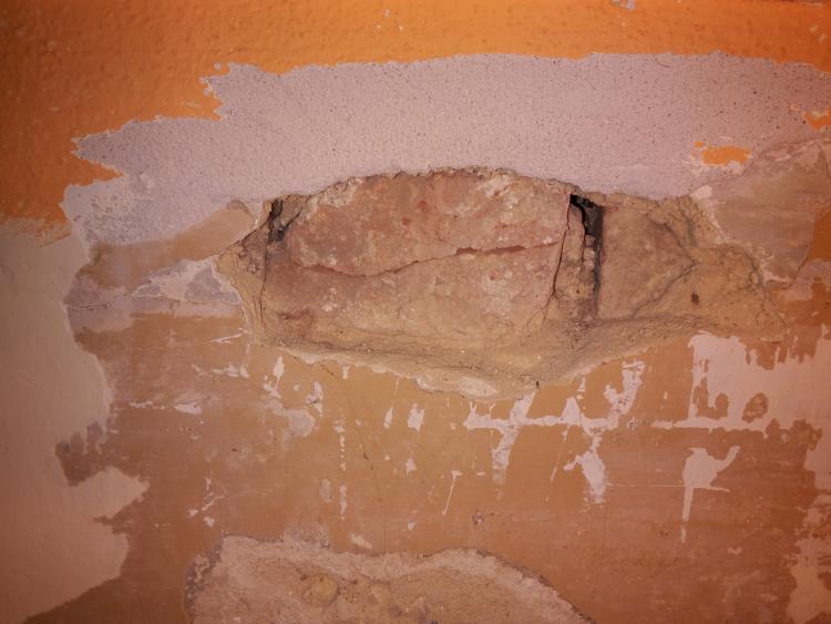

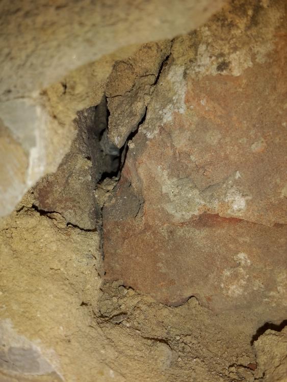

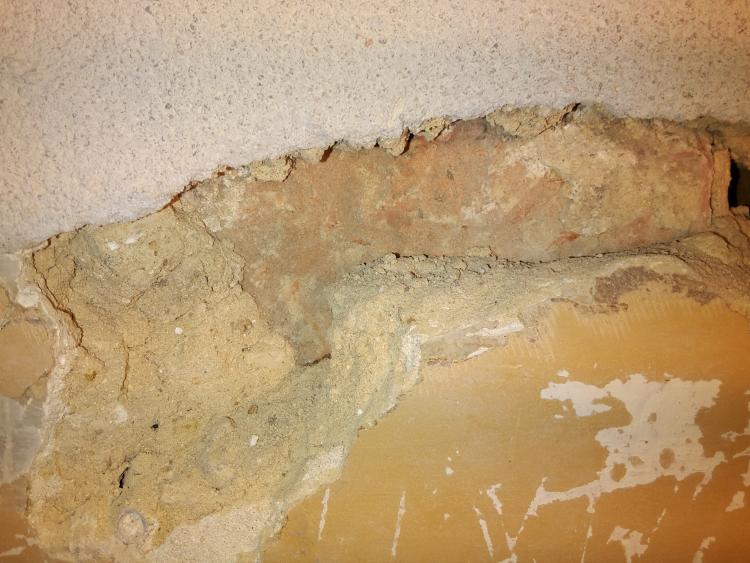

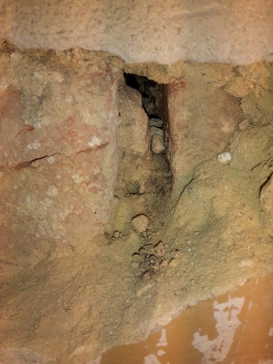

    Teilweise ist der Unterputz zerbröselt, an manchen Stellen fehlt der Mörtel. Es klingt öfter hohl im Putz, aber ich verkneife mir das Ablösen des Putzes mit der Spachtel.
    Es zieht es spürbar von draußen durch die Stelle wie auf dem Bild zu sehen. Dies ist jedoch die Ausnahme, die meisten Putzflächen an den Außenwänden sind in brauchbarem Zustand.
    Betonschleifer Eibenstock EBS 120 fährt richtig rein, leider etwas zu stark, sodass sich auch etwa 1-4mm vom Putz lösen mitsamt den Altanstrichen.
    Wie verputze ich die tiefen Löcher, die bis zum Ziegel oder in die Mörtelfugen reichen? Die Auswahl an Putzen ist riesig.

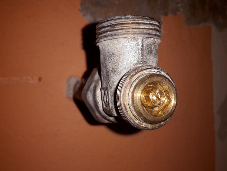

    Falls es jemand weiß, welche Funktion hat diese kleine goldenfarbene Schraube am unteren Ventil des ausgebauten Heizkörpers?
    Ich dachte nämlich, wenn ich die zuschraube, kann ich auch bei ausgebautem Heizkörper andere Heizkörper beheizen, aber führe ich Wasser über die Therme in die Rohre, rinnt alles beim Ventil raus!

    Aja, sind die schwarzen "Brösel" wie auf Bild 3 Schimmel? Wenn ja, ist es so tief im Putz alter, toter Schimmel oder "meiner"?

    Die Schraube in der Heizkörperverschraubung ,ist tatsächlich zum Absperren gedacht , aber wenn die nicht mehr funzt , dann hilft vielleicht eine passende Kappe mit Flachdichtung .
    So wie auf deinen Bildern zu sehen , wird es wohl eher die Ganze Wand mit Unterputz als nur ein paar tiefe Löcher .
    Ich wiil damit sagen , der Lose und hohle Putz muss bis aufs Mauerwerk runter !

    Die Wände sind über Balken mit der Decke verbunden, hier ist ein Kellenschnitt notwendig? Womit sollte ich die Fuge ausfüllen?
    Ich habe Hohlräume im Mauerwerk, teilweise sind die Mauerwerksfugen zerbröselt.
