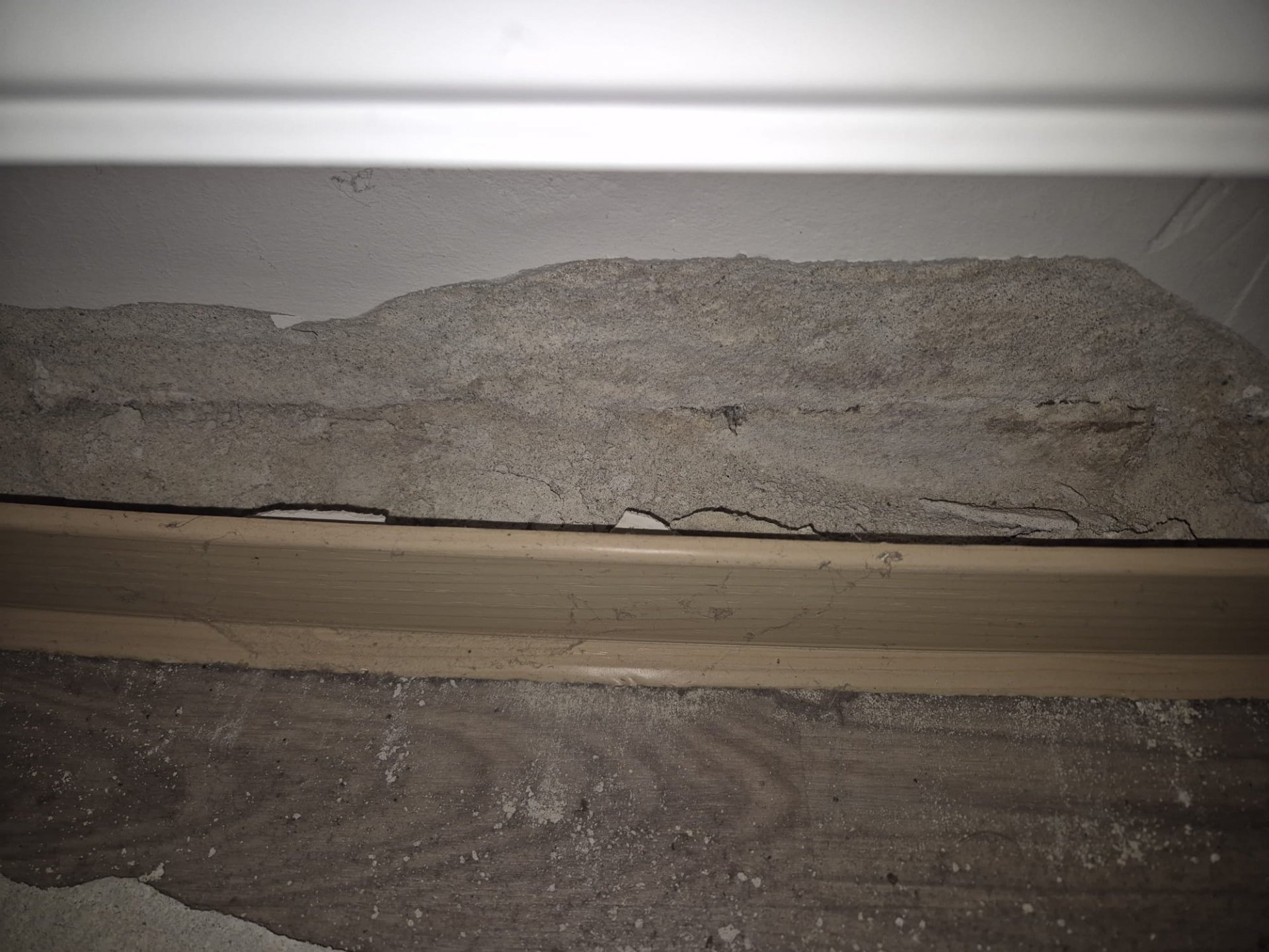

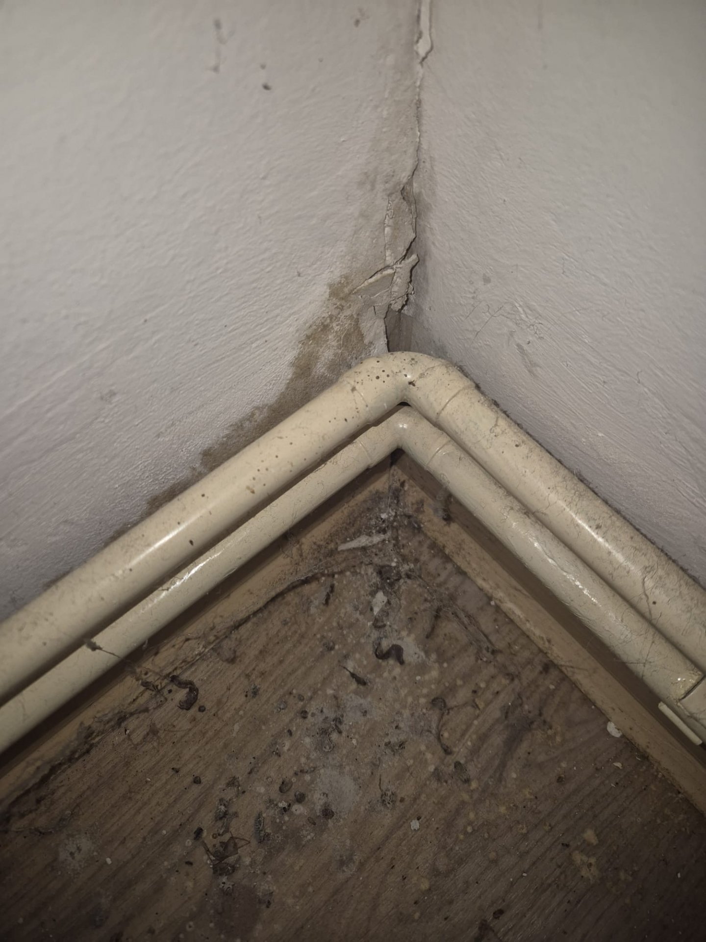

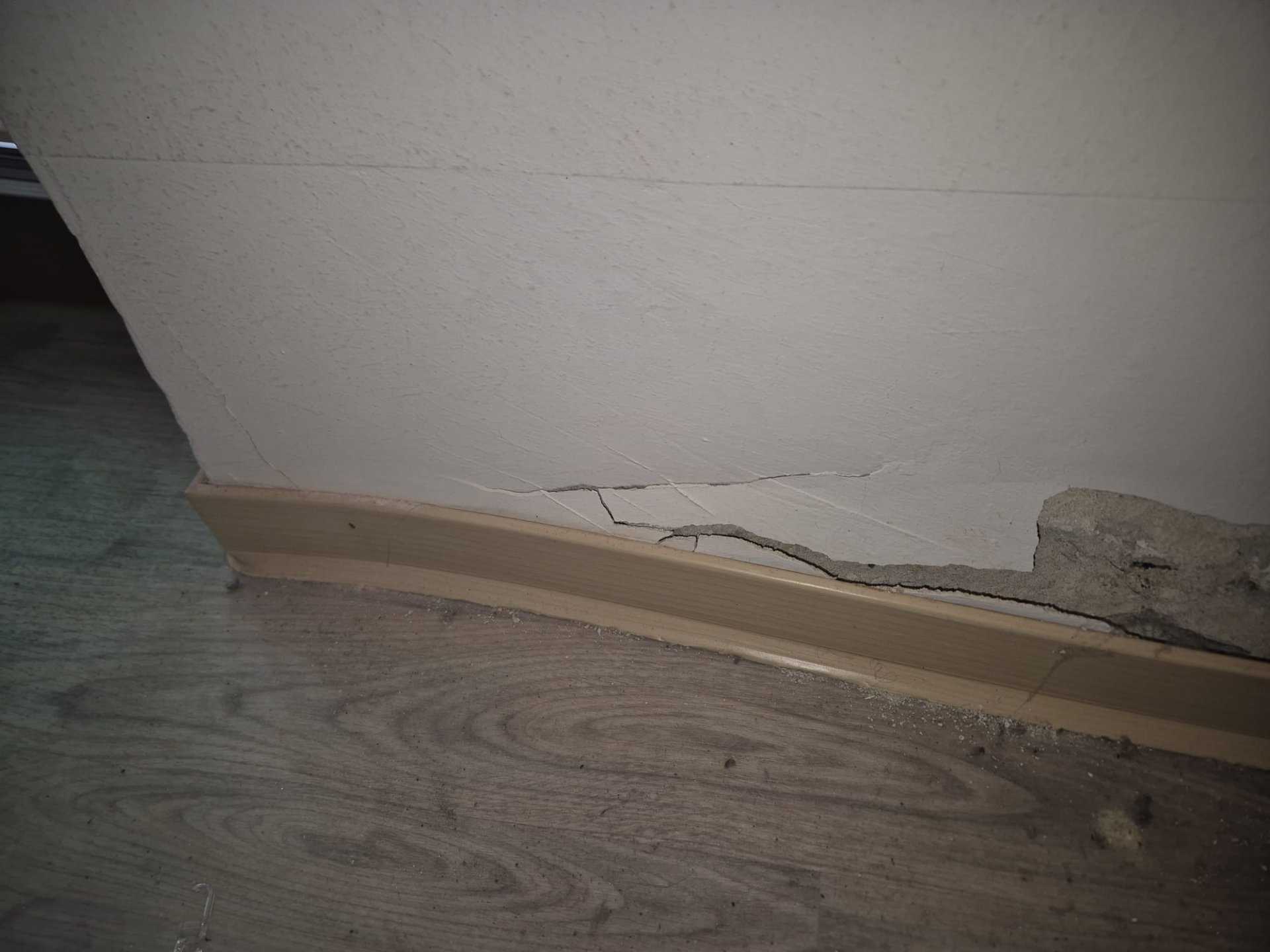

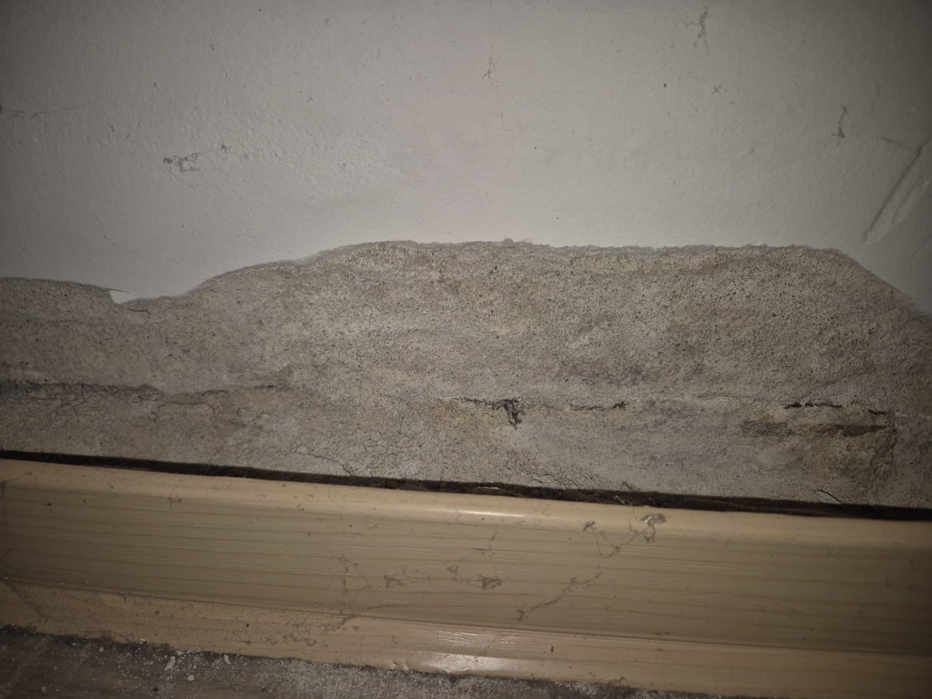

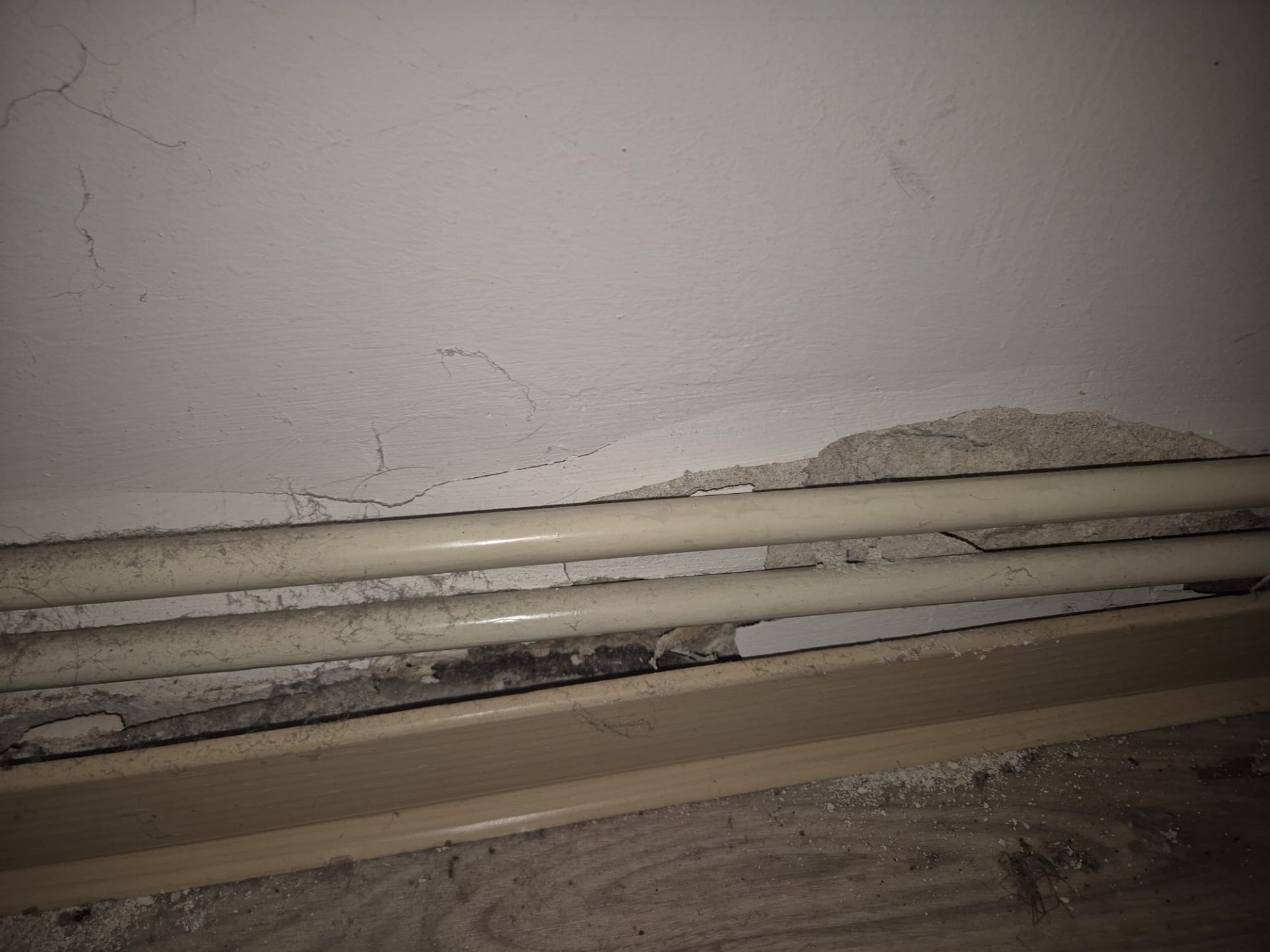

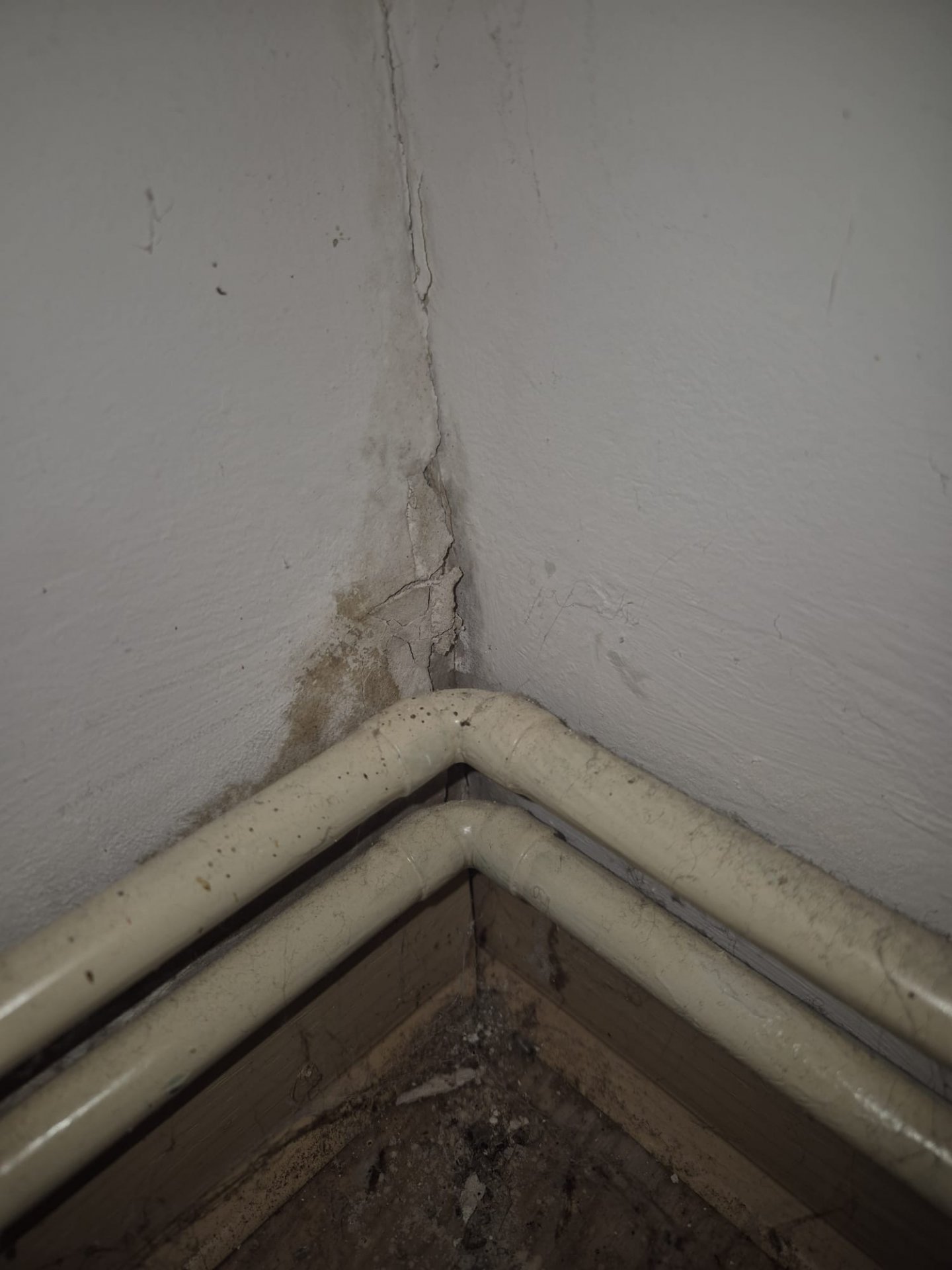

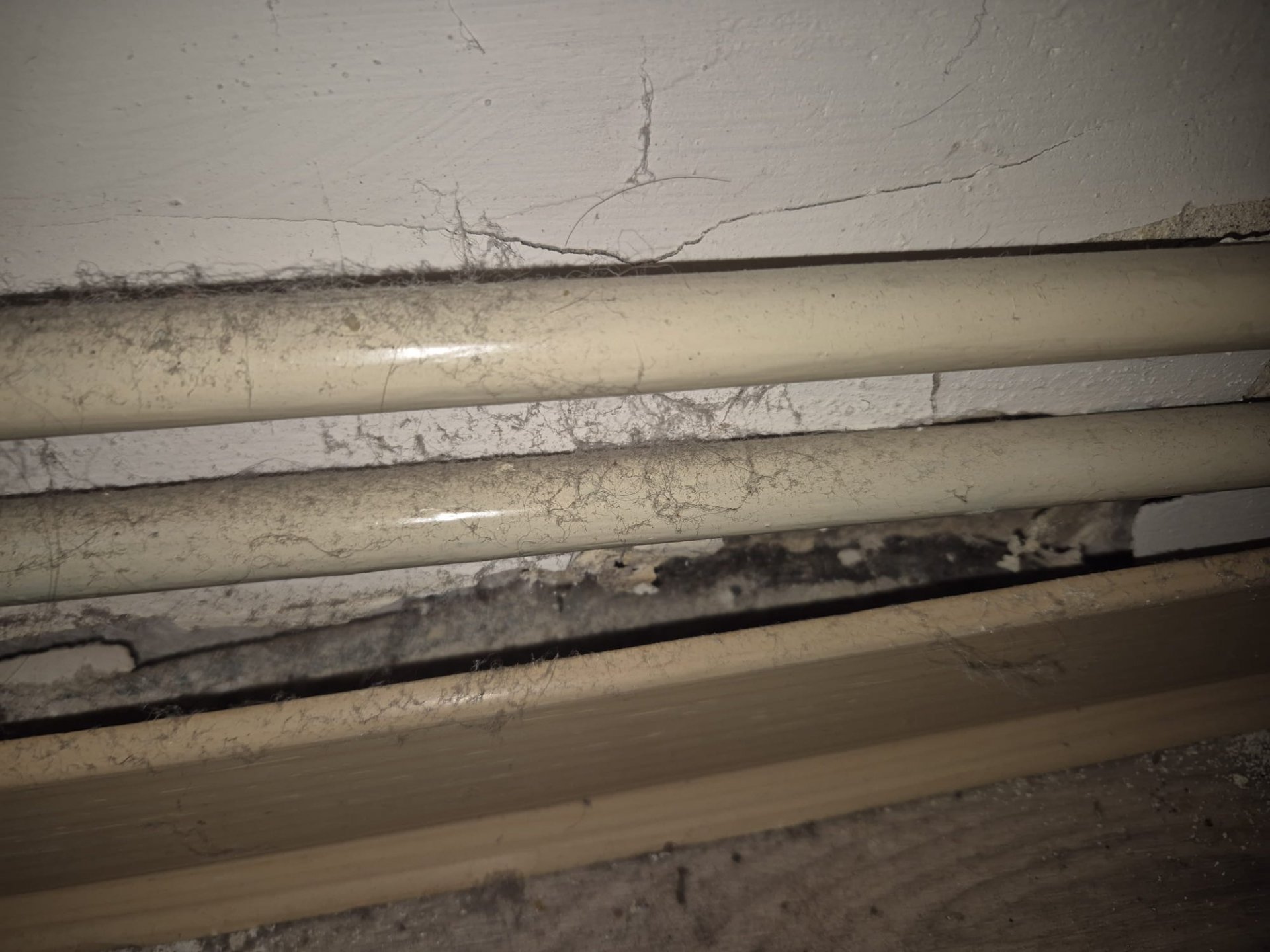

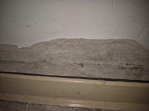

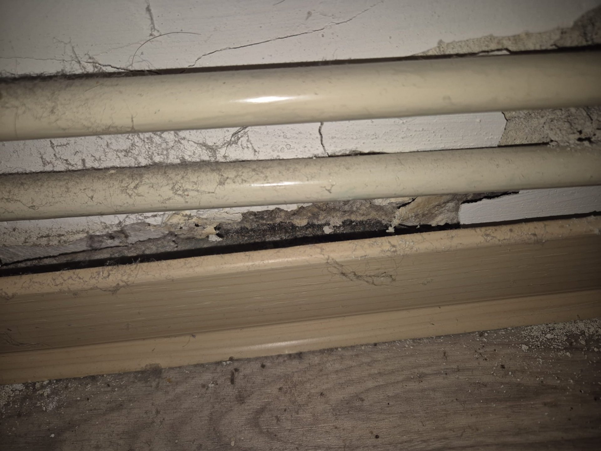

    Hallo, wir mieten grade eine neue Wohnung an. Laut der Wohnungsgesellschaft soll das angeblich kein Schimmel sein? Sie wollen das einfach verspachteln.
    Was sagt ihr dazu? Vielleicht habt ihr ja Vermutungen.
    Danke für eure Hilfe.
    LG

    Innen- oder Außenwand?

    Also ich erkenne auf den Bildern nur jede Menge Dreck sowie einen defekten Feinputz.

    Ok, im Mauerwerk ist es irgendwie dunkel. Dort soll wohl schon vor 10 Jahren Schimmel gewesen sein.

    Hallo, das ist eine Außenwand. Wir gingen auch gleich von Schimmel aus, weil dort im Mauerwerk dunklere Substanz ist. Es soll wohl vor 10 Jahren schonmal Schimmel da gewesen sein, da wurde dann als Maßnahme eine Heizkörper installiert.

    Schimmel direkt hinten Heizungsleitungen kann eigentlich kaum sein. Die Stellen werden ja warm

    Danke für ihre Nachricht. Ich dachte vielleicht Wärme und Feuchtigkeit im Mauerwerk = optimale Vorraussetzungen für Schimmel.

    Das ist Dreck und ein kaputter Putz.

    Ich mach den Job als Schimmelhund jetzt schon über 25 Jahre.
    Ich seh da keinen Schimmel.
    Was vor 10 Jahren war, ist mir bei sowas egal.
    Aber der allgemeine bauliche Zustand lässt mich an eine energetisch unsanierte Nachkriegsbude aus den 1950 - 1970er denken (Außenwand aus Hbl-Mauerwerk mit einem U-Wert < 1,0). Wenn ihr da nicht dauerhaft heizt und viel lüftet dann habt ihr da bald neuen Schimmel.

    Danke für die Nachricht. Die Wohnung ist schon älter aber ansonsten Saniert. Das ist nur die Stelle an der Terrasse. Der Rest der Wohnung und die Wände sind in einen sehr guten Zustand. Die Vormieterin hat dort fast 12 Jahre gelebt ohne Vorkommnisse.
    Für mich sah das im ersten Moment aus wie Schimmel. Aber dafür kriegt man ja hier die Unterstützung von euch, dafür bin ich sehr Dankbar.

    Wieso bekommt der innere Monk und Dachdecker bei dem Satz leichten Schweißausbruch?!
    Terrasse ! ---> vielleicht Schimmel ? ----> komische Flecken in der Ecke ? Ein Schelm wer da was böses denkt

    Da fehlen mir Fotos von der Situation außen.

    Warum? Mag sein, dass man bzw. Du nicht weißt, wie Schimmel aussieht, aber es gibt doch Bilder, die man googeln kann.
    Der Putz ist unfein und vermutlich dort auch bröckelig, weil es schlecht ist, hinter einer Verrohrung nachzuputzen.
    Auf den ersten Bildern sieht es aus wie Spinnenweben.
