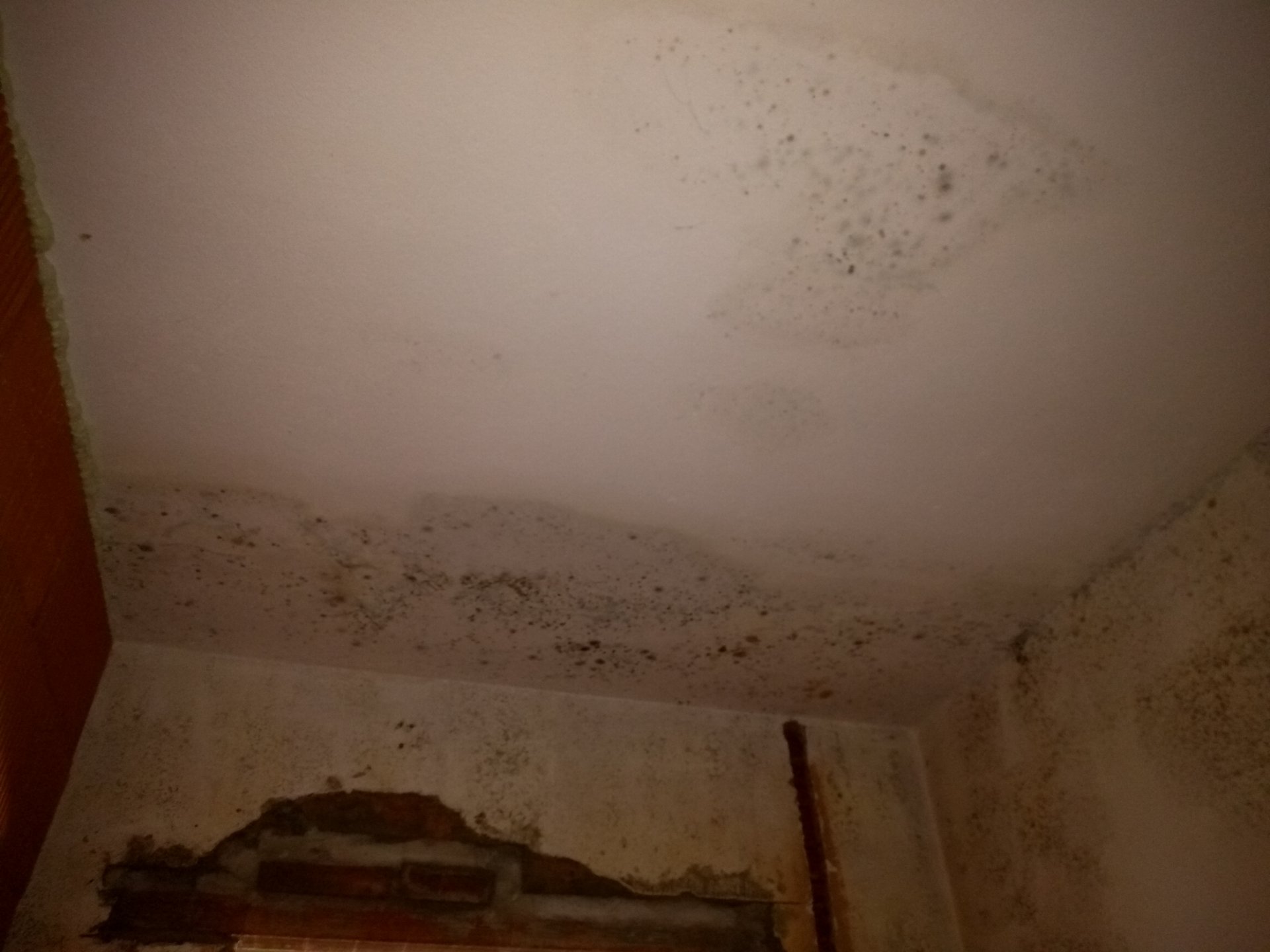

    Hallo! Wir haben bei unserem Altbau (70er) das Dach abgerissen da an seiner Stelle ein Holzriegel-Aufbau mit neuem Dach kam. In der "dachlosen" Zeit (ca. 3 Wochen) bekam die eingehängt Betondecke leider viele Regengüsse ab. Mittlerweile ist es von oben wieder dicht, fensterlos allerdings - so kann es gut durchziehen und trocknen.
    Nun schimmeln die Wände und teils Decken den nordseitigen Räumen allerdings großflächig da die Wände selbst anscheinend viel abbekommen haben.
    Wie geh ich am besten vor?
    Zuerst Schimmel abschaben dann Gift drüber? Oder zuerst Schimmelentferner dann entfernen? Das ganze ist jetzt erst seit 2-3 Wochen aber eben großflächig... Tipps? Auch für die Mittel der Wahl?

    Bilder bitte :)

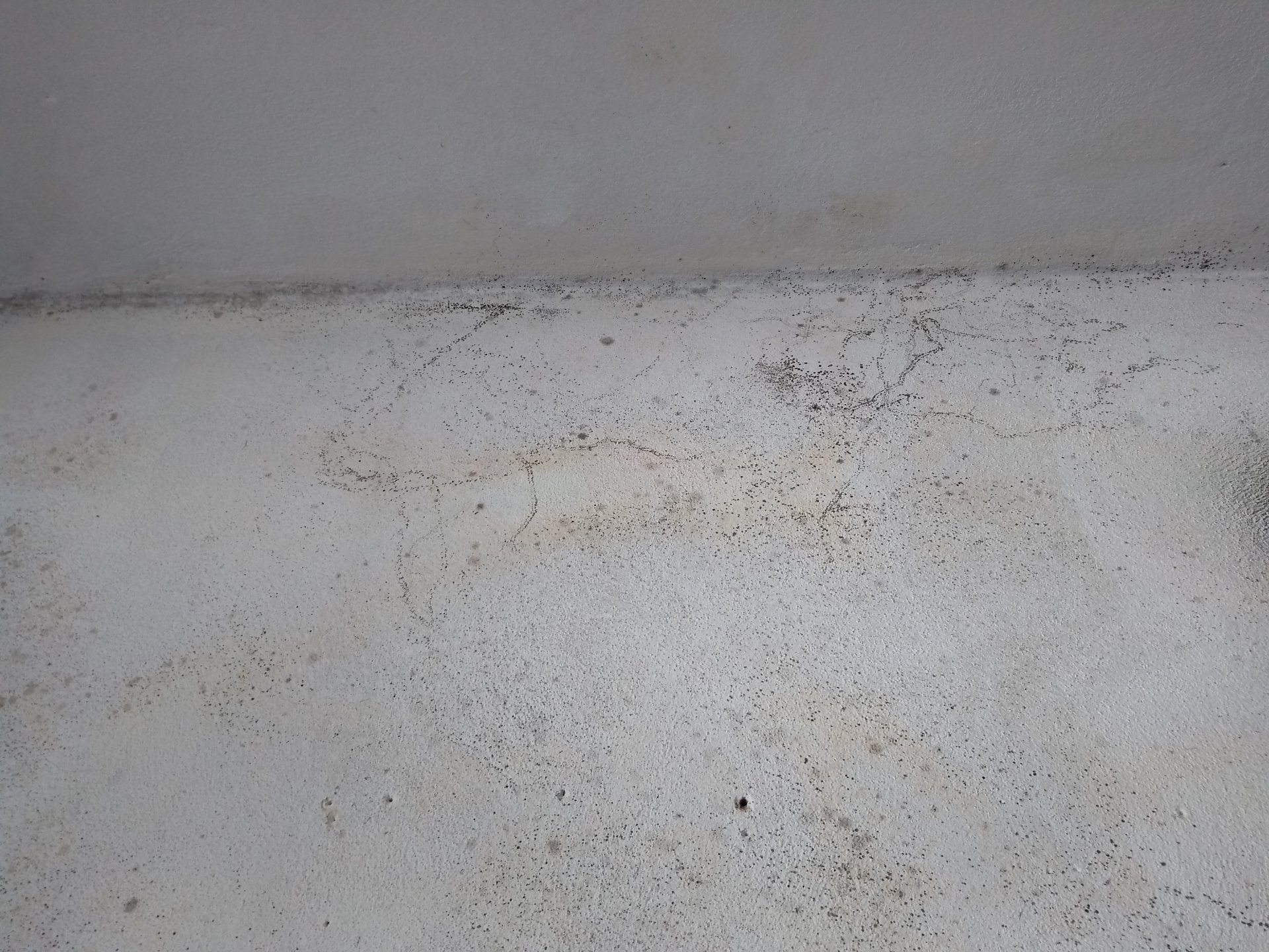

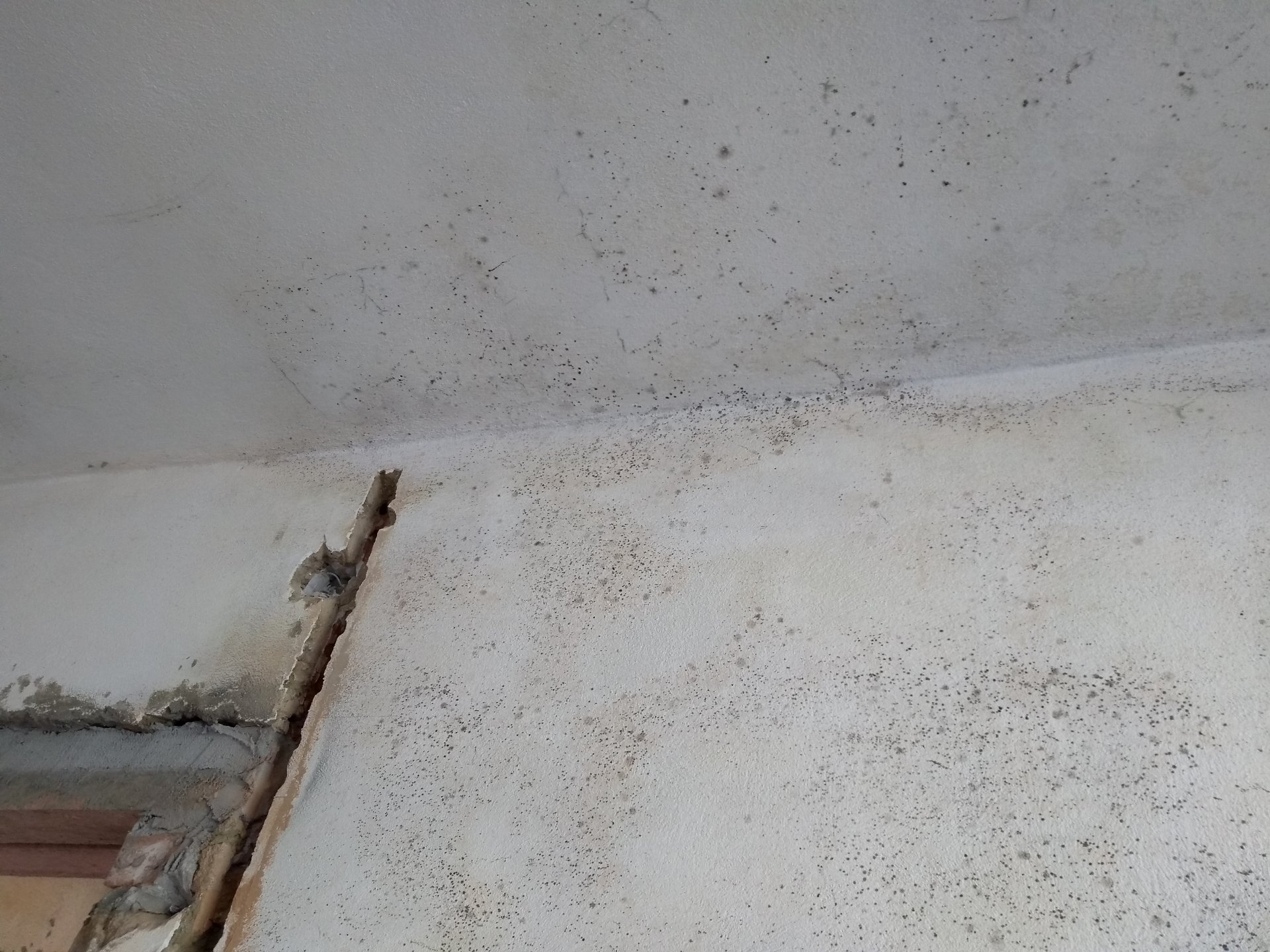

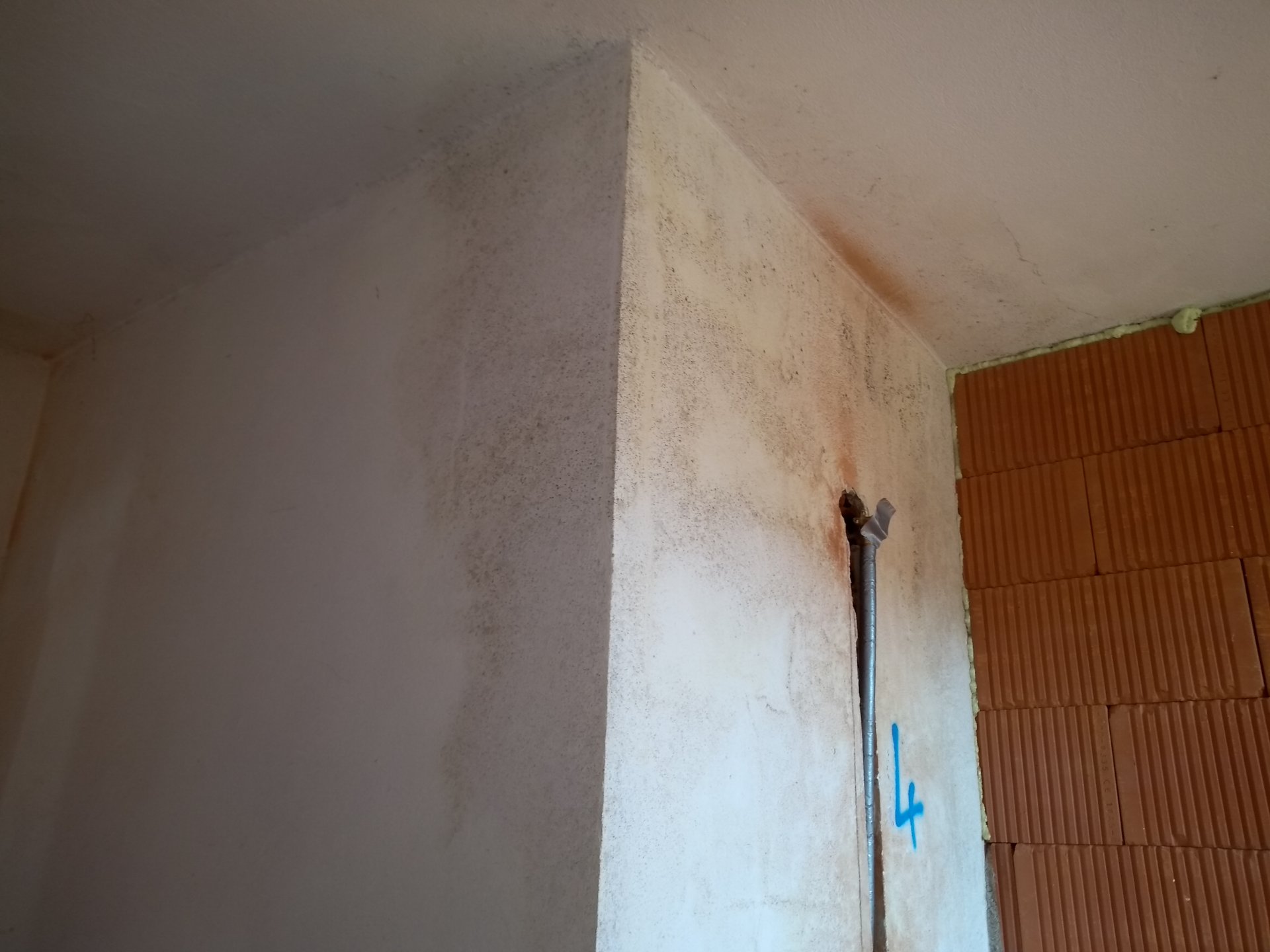

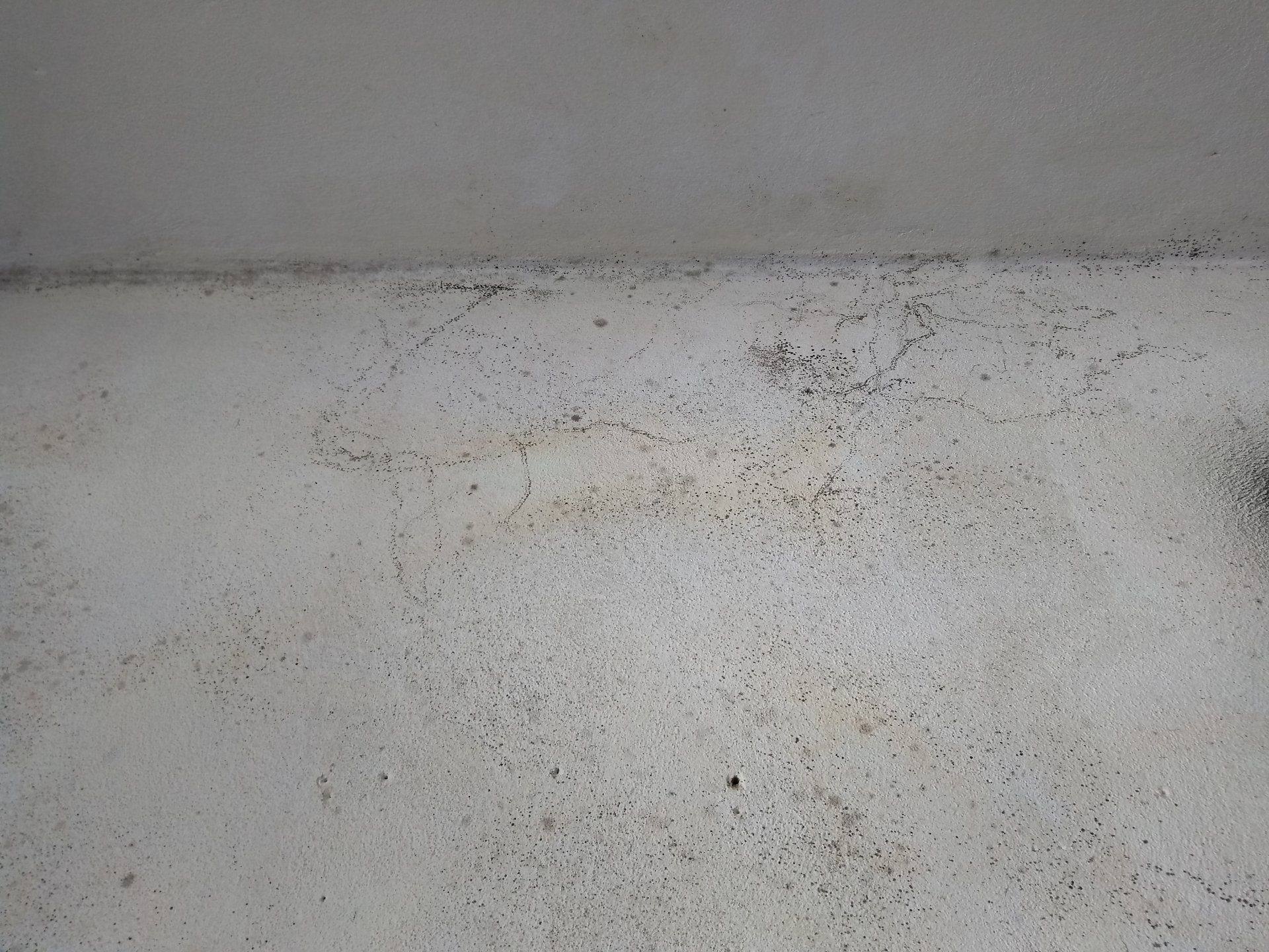

    Bilder: IMG_20180921_092351399.jpg IMG_20180921_092412529.jpg IMG_20180921_092330928_BURST000_COVER_TOP.jpg IMG_20180921_092330928_BURST001.jpg IMG_20180921_092321006.jpg

    Die Decke ist schon verputzt?
    Mit was?
    Und die Wände sind mit welchem Putz verputzt?

    Putz an betroffenen Stellen ab plus "Siicherheit" von 50cm über den sichtbaren Schimmelbefall hinaus.
    Vorher die Sporen mit Wasser und bissi Spüli Abwischen.

    Wirklich Kalkputz? Der ist doch eher schimmelhemmend...

    Es hat in die oben offenen Außenmauern geschüttet, die eingehängte Betondecke ist durchgefeuchtet. Es sollt keine Bedingung für neuen Schimmel mehr geben, der Putz ist allerdings von '74 da mag ein bisschen uraltkalk wahrscheinlich nicht viel gegen die Massen Wasser...
    Aber denkt ihr abkratzen reicht?
