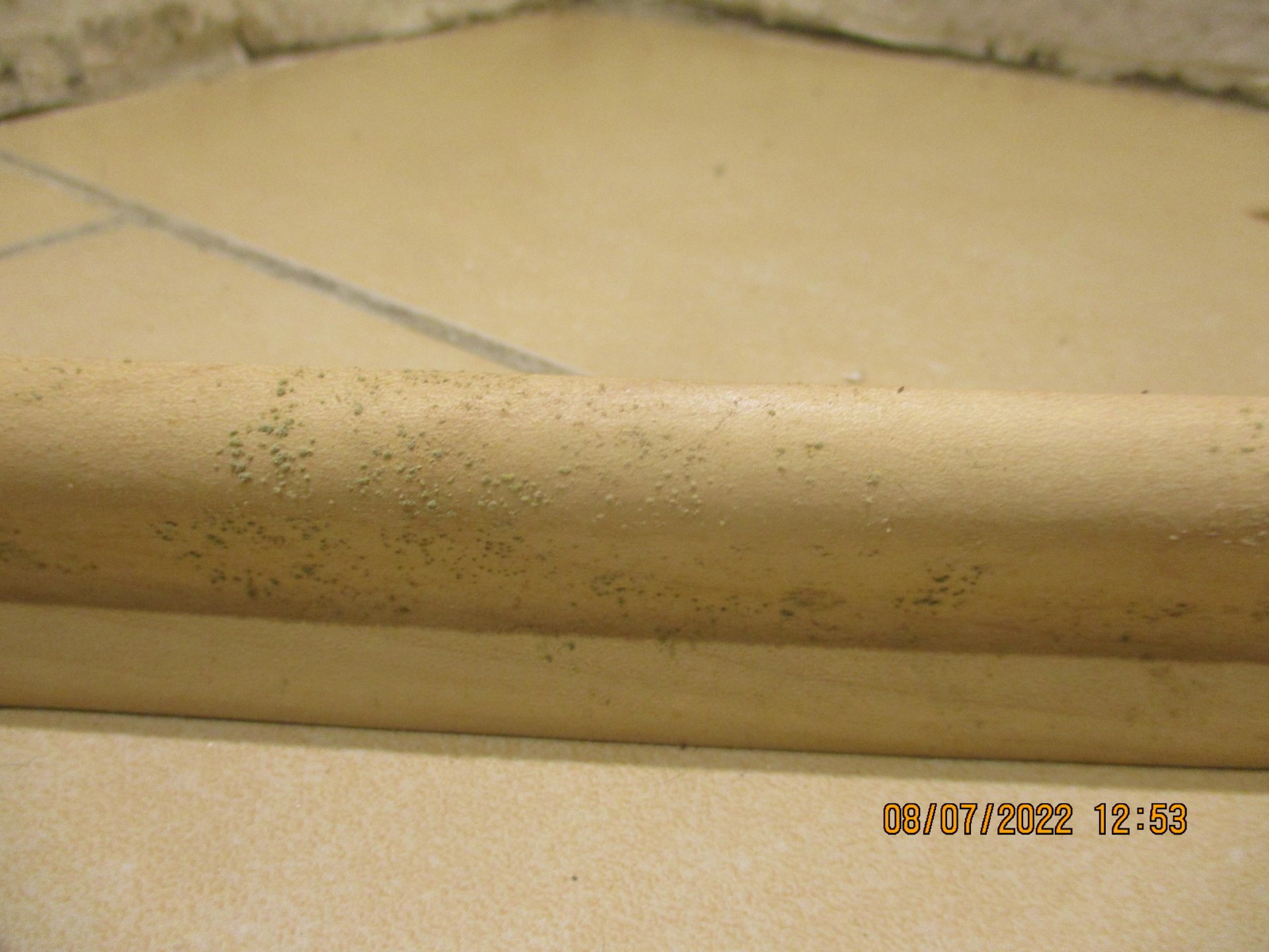

    ich bewohne eine Sounterrain-Wohnung in einem Neubau (max. 8 Jahre) (fast vollständig unter der Erde) seit Februar zur Miete. Mitte Juni nach 3 Tagen Abwesenheit der Schock: Möbel, offene Fließen, Fußleisten mit Schimmel überzogen, Kartons, Bettrahmen vergammelt. Matratze (auf der ich nie schlafe) voll mit Schwitzwasser.
    Letzten Sommer gab es in der Wohnung einen extremen Hochwasserschaden, Wasser bis unter die Decke. Der Vermieter hat eigenhändig saniert. Nur die Trocknung wurde von einer Firma übernommen. Messwerte waren anscheinend in Ordnung. Die Wohnung stand zwischen Trocknung und Renovierung ein halbes Jahr leer und wurde eilig (als die Versicherung den Mietausfall nicht mehr zahlen wollte) fertig renoviert, kurz bevor ich einzog. Fliesenboden wurde nicht neu verlegt. Kein Estricht darunter.
    Luftfeuchtigkeit über 80 %. Starkes aufkommen von Kondenswasser. Klar bei 84 % Luftfeuchtigkeit.
    Gelüftet wurde nach Vorschrift für diesen Wohnungstyp. Die Wohnung wird nur selten genutzt. Nachts sogar niemals. Allerdings ist die Wohnung (ehemaliger Heizkeller) so verschachtelt, dass ein Durchzug kaum möglich ist. Es gibt nur kleine Fenster und keine Lüftungsanlage. Doppelt verglaste Fenster.
    Geheizt konnte in der Übergangszeit nicht richtig, weil der VM die Heizanlage nicht richtig einstellen wollte. Im Ernst! Im Bad ging nie eine Heizung.

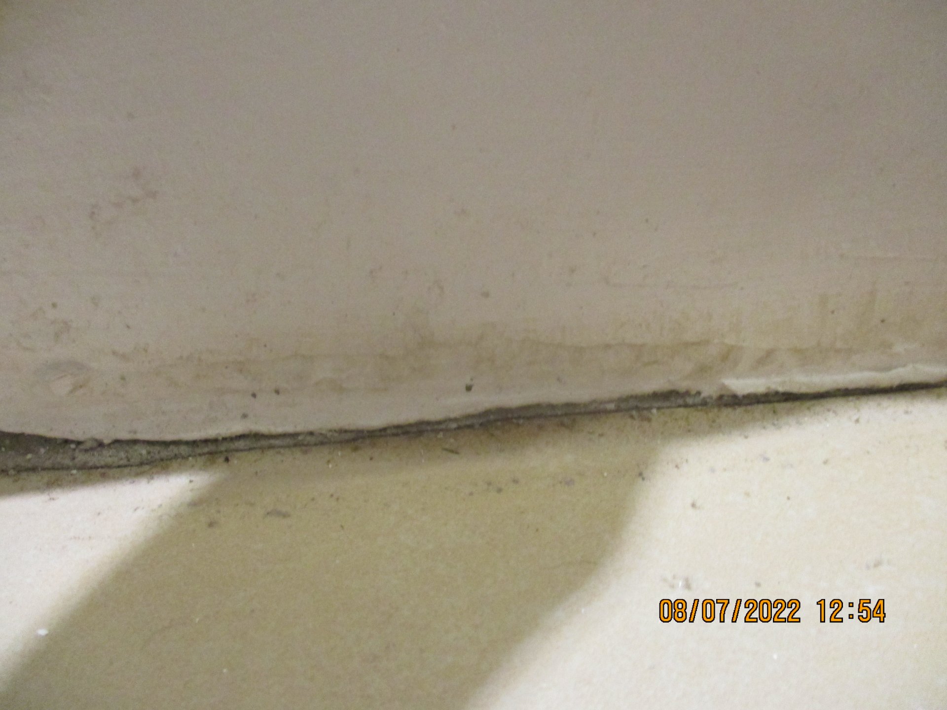

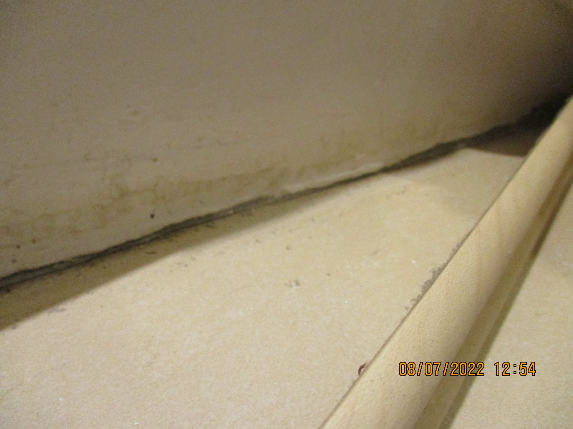

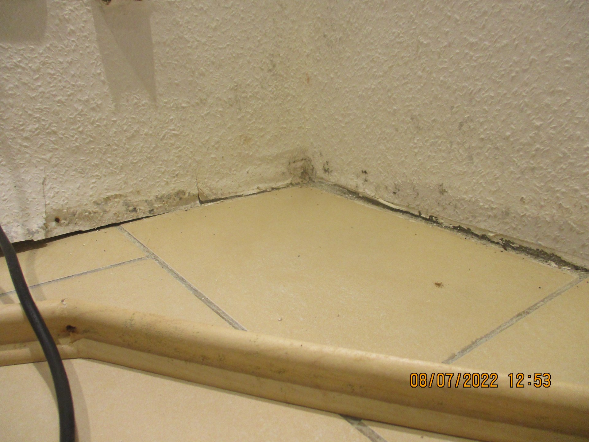

    Hinter den Fußleisten nasse schimmlige Tapeten am Boden, aufgeweichte Fußleisten, gelbe Verfärbungen am Putz unter den Tapeten. Allerdings schimmelt es nicht nur an den Außenwänden, sondern inzwischen habe ich den Schimmel auch an den Fußleisten und hinter den Küchenmöbeln an Innenwänden gefunden - immer in Bodennähe. Auch im Flur schimmelt es hinter den Möbeln und hinter den Fußleisten. Es ist ein feuchter Keller. Hygrometer seit 3 Wochen und Lüftungsprotokoll. Komme gerade mal (wenn es draußen sehr kühl ist) kurzfristig auf 75 %, wenn ich nicht hier koche oder dusche. Das Bad ist der trockenste Ort (69%).
    Außen bröckelt der Putz an den Fassaden ab und bildet auch Löcher und das dahinter liegende Material ist aufgeweicht. Risse sind nicht zu sehen.

    Erstes Bild Ecke Außenwände.
    Drittes Bild Putz unter Tapete, Außenwand

    Ohne Heizung kann ein Keller im Sommer nicht durch Lüften getrocknet werden, da die Raumtemperatur sicher oft unter dem jeweiligen Taupunkt liegt. Nur als Beispiel: Derzeit haben wir oft lt. Wetterbericht eine relative Luftfeuchtigkeit von 50% bei einer Lufttemperatur von z.B. 28GradC. Da liegt lt. Tabelle der Taupunkt bei 16,6 GradC. Das bedeutet, dass bei einer Raumtemperatur von 16 GradC, durch Lüftung alles nass wird, da Wasser kondensiert.

    Genau so lange, bis Messungen bis in die Tiefe des Mauerwerks und bis unter dem zweifellos vorhanden Estrich und der Dämmung, keine überhöhten Feuchtewerte mehr aufweisen und dieser Zustand auch ohne aktive Trocknungsmaßnahmen stabil bleibt.
    Kann nicht nur sein, wird so sein. Ende März wurde es vermutlich bei Euch wärmer, so dass das Wasser nicht mehr an den Scheiben kondensiert.

    Es gibt für 50 bis 70 € kleine Meßgeräte, die Temperatur und Feuchtigkeit auch über Monate aufzeichnen. Für den sich abzeichnenden Rechtsstreit sollte man sich einige dieser Geräte in die "Wohnung" legen und den Standort dokumentieren. Das ist zunächst billiger als "Gutachter", die ich persöhnlich als fragwürdige Zeugen ansehe.
    Wenn das Wasser wirklich bis zur Decke gestanden hat, halb hoch ist auch ausreichend, sind die Wände in den folgenden 3 bis 5 Jahre nicht ausreichend trocken. So lange dauert eine Trocknung. Man kann es sicher mit Geräten beschleunigen. Aber unter 1 bis 2 Jahren wird das nicht trocken.
    Im Sommer ist eine Trocknung, aus den bereits dargelegten Gründen, ohne eine künstliche Trockung, nur mit der Heizung, nicht wirklich möglich.
    Es muß eine getrocknete Luft eingebracht werden. D. h. die Luft muß gekühlt, das Wasser abgetrennt und dann wieder erwärmt werden. Das wird nicht billig wenn das ein ganzes Jahr geleistet werden soll.
