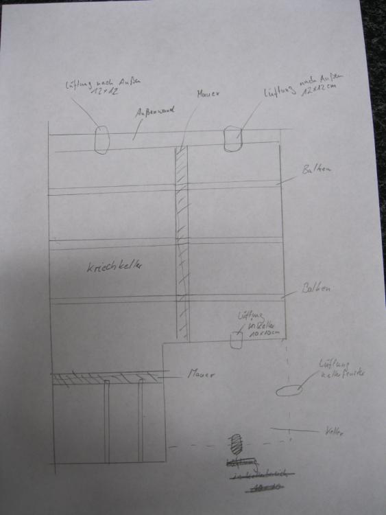

    Hi liebe Leser und Experten,
    wir haben vor 2 Monaten ein Haus gekauft und dieses saniert.
    Heizung
    Elektrik wurden komplett Neu gemacht.
    Nach dem wir angefangen haben zu sanieren mussten wir feststellen das wir den Holzbock im Fußboden haben. Dadurch mussten wir natürlich den kompletten Fußboden Neu machen, dieses haben wir wie auch auf den Fotos zu sehen mit 10x10 Kanthölzer, Folie und OSBA dann auch umgesetzt. Wobei mittlerweile wohl klar ist, dass die Folie ja hätte unter die Balken und nicht auf die Balken gemusst hätte... Macht es Sinn die Folie jetzt einfach weg zu nehmen?? Könnte das das Problem beheben>?

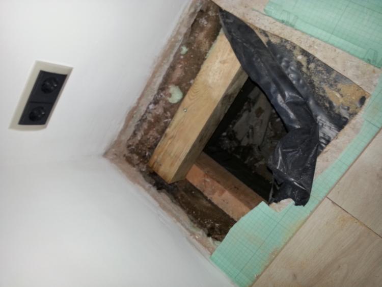

    Nach nun 2 Monaten entsteht nun in dem Raum muffeliger Geruch, um dem Geruch auf die Spur zu kommen habe ich nun 2 Ecken im 40m2 Wohnzimmer auf gemacht und siehe da, Schimmel wohin das Auge reicht )-:
    Natürlich haben wir bei der sanierung uns schon gedanken gemacht Luftzirkulation. Für dieses Thema haben wir in die Außenwand Löcher(schon vorhanden gewesen), diese aber mit einer zusätzlichen Bohrung in den Keller noch weiter ausgebaut.
    Die jeweiligen Ecken wo vermutlich die Feuchtigkeit herkommt, haben wir aufgebuddelt, die eine Seite auch schon mit einer Dickbeschichtung versiegelt.
    Zusätzlich muss ich noch sagen das es 3 Außenwände sind und an diese Mutterboden liegt, warum auch immer die Vorbesitzer dies so gemacht haben. Dies wird aber die Nächsten Tgae beseitigt.
    Nun seid ihr liebe Experten am Zug, habt ihr ideen??
    Vielen dank schon mal. ..

    Die Lösung ist doch einfach. Raus und komplett bis auf den Beton neu anfangen. inkl. einer vernünftigen Feuchtigkeitssperre nach Unten hin... Da ist doch egal, Wo Schimmel ist und wie viel, es wird komplett verschimmeln und irgendwann zusammen brechen.
    Da nur die Folie rausnehmen ist kurz gesprungen...
    Dämmung wäre auch nicht zu verachten in dem Bereich, der Aufbau ist wohl nicht von einem Profi geplant worden der jetzt den Kopf dafür hinhält denke ich mal...

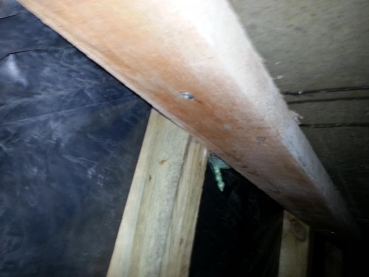

    Auf Foto 1. seht ihr die öffnunf wo der Geruch raus kommt und die Unterkostruktion wo wohl was falsch gelaufen ist, die Folie PE sollte eigentlich was gegen aufsteigende Feuchtigkeit sein.... das es jetzt anfängt zu schwitzen haben wir nie dran gedacht.

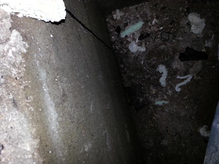

    Foto2: klitsch Nasse Innenwand, diese aber durch einen Heizlüfter innerhalb von ner halben stunde trocken wird, kann also keine Feuchtigkeit von außen sein oder?

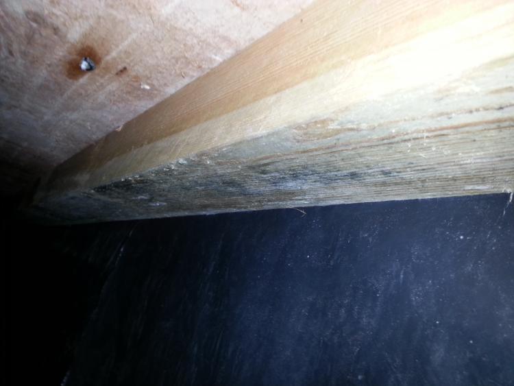

    Foto3: Schimmel an den Holzbalken

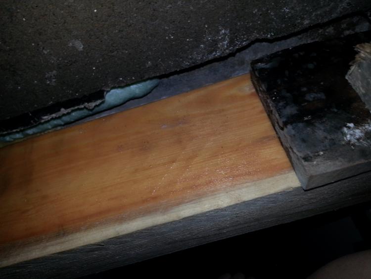

    Foto5: sehr Nasser Holzbalken...

    Was ist das eigentlich für ein weißes watteartiges Zeug. Bauschaum?
