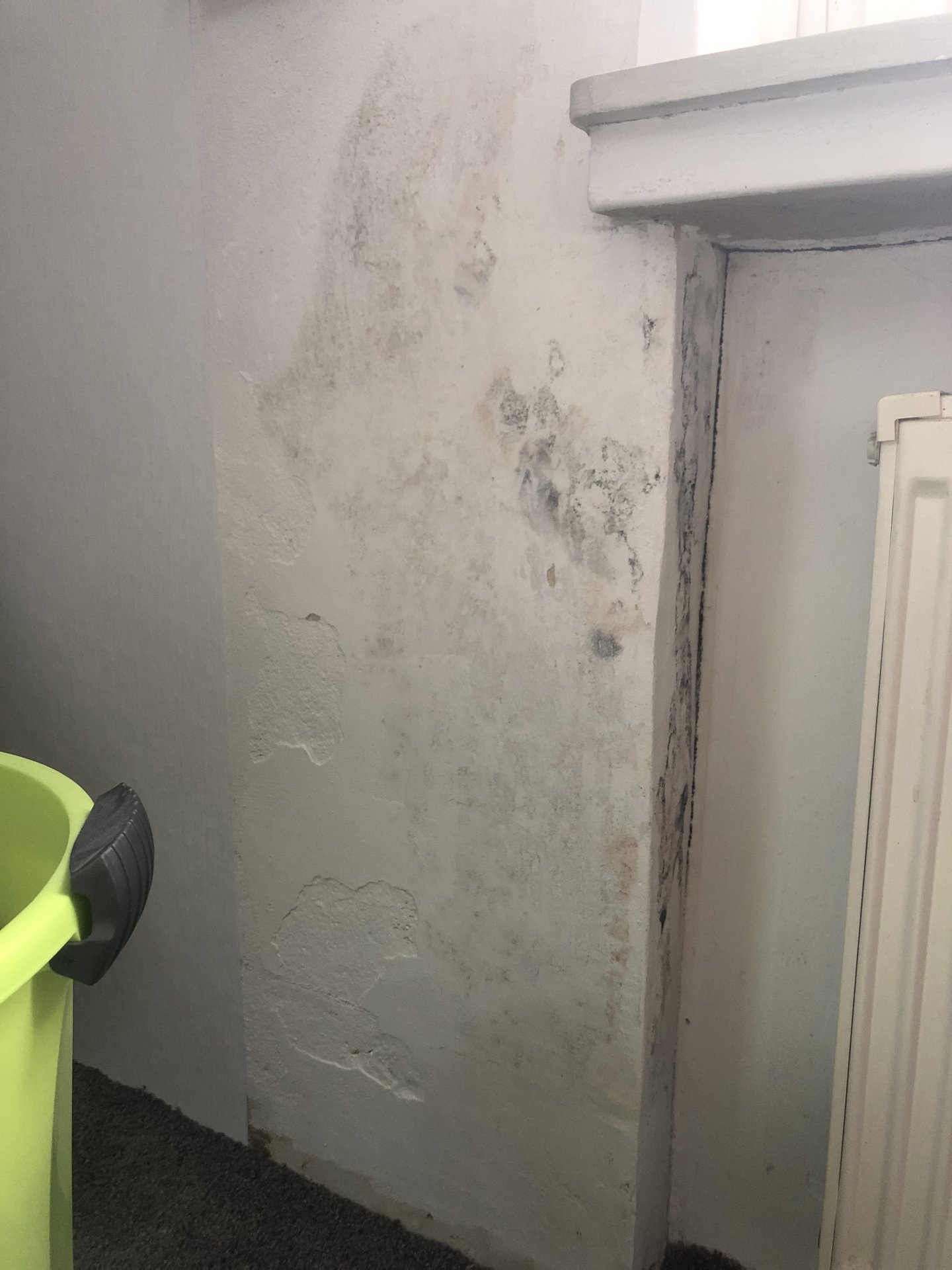

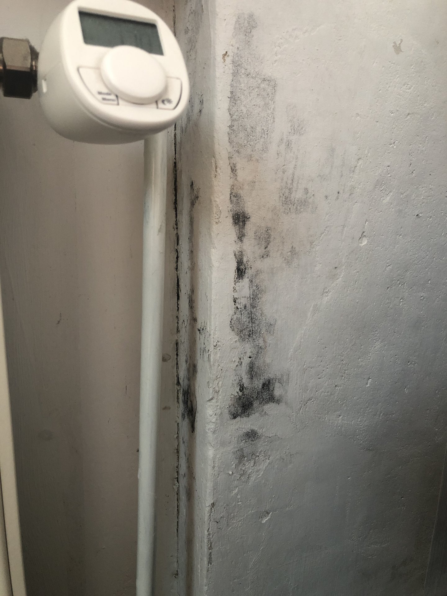

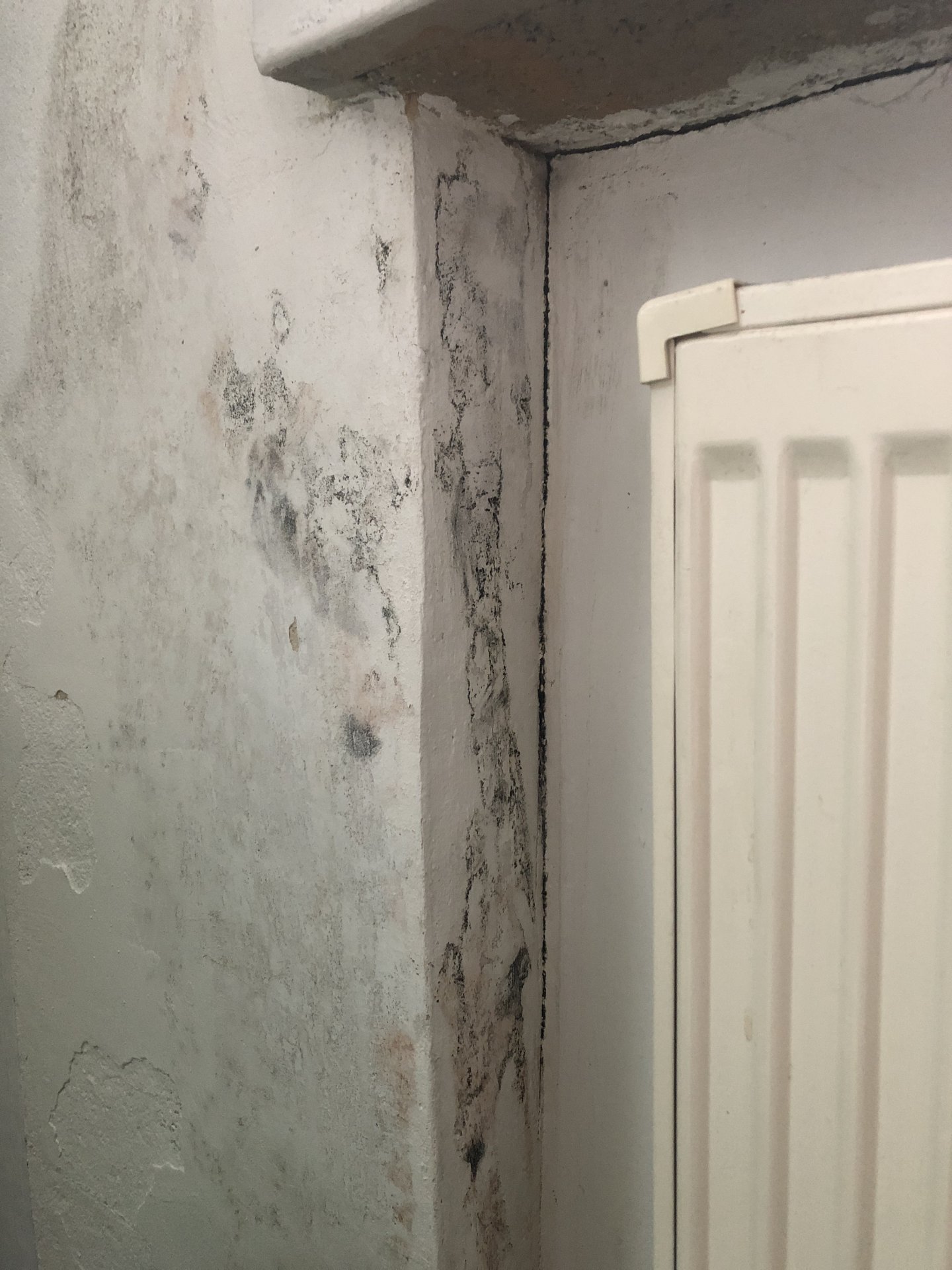

    Moin zusammen, ich habe heute durch Zufall Schimmelbildung unter der Tapete entdeckt, siehe Bilder im Anhang. Links und Rechts neben der Fensterbank, ist eine Aussendwand, Wetterseite. Ich wohne seit 7 Jahren hier, gab nie Probleme. Die Fenster sind aus den 90ern. Haus ist verklickert. Luftschicht ist ausfüllt mit einer Dämmung, weis aber nicht welche. Wurde vor meiner Zeit gemacht. Was kann die Ursache hierfür sein?

    zu wenig geheizt ?

    Mein Tipp wäre jetzt auch, dass das das Schlafzimmer ist, das nicht geheizt wird, und lange Jahre mit hübschen, dicken Vorhängen vor sich hinvegetieren konnte.

    Vermutlich bläst es durch die Fugen

    Danke für die Antwort. Auf der Außenseite der inneren Steine, ist, zumindest im Erdgeschoss eine Teerbahn montiert. Denke das wird oben auch so sein. Mein Vater meinte auch das das die Fugen sind. Die Stellen sind aber nicht feucht und nichts nass.

    Es ist tatsächlich das Schlafzimmer. Dort geht auch der Schornstein vom Kamin aus dem Wohnzimmer durch. Wenn der ganzen Tag brennt, ist es dort schön warm, im Schlafzimmer. Aber wie du schon sagst, zu wenig geheizt. Das war auch meine erste Vermutung. Danke.

    Auf den Bildern sehe ich, dass du einen elektrischen Thermostatkopf verwendest, der wohl auch eine Zeitsteuerung hat. Insbesondere beim Schlafzimmer neigt man dazu die gewünschte Innenraumtemperatur über den Thermostatkopf nachts zum Schlafen zu reduzieren. Aber gerade dann ist es einerseits draußen kalt (und es scheint keine Sonne) so das die Außenwände auskühlen und andererseits erzeugen die Schlafenden feuchte Atemluft und lüften über mehrere Stunden nicht. Du solltest möglichst eine Strategie finden, dass die Oberflächentemperatur der Außenwände insbesondere im Bereich der Heizkörpernische konstant bleibt und nicht zu viel niedriger ist als die Innenraumtemperatur (siehe Taupunkt).

    Ist es möglich, daß die vermutlich eingeblasene, Dämmung feucht geworden ist und jetzt ihre Feuchtigkeit an der schwächsten Stelle, im Schlafzimmer, abgibt?

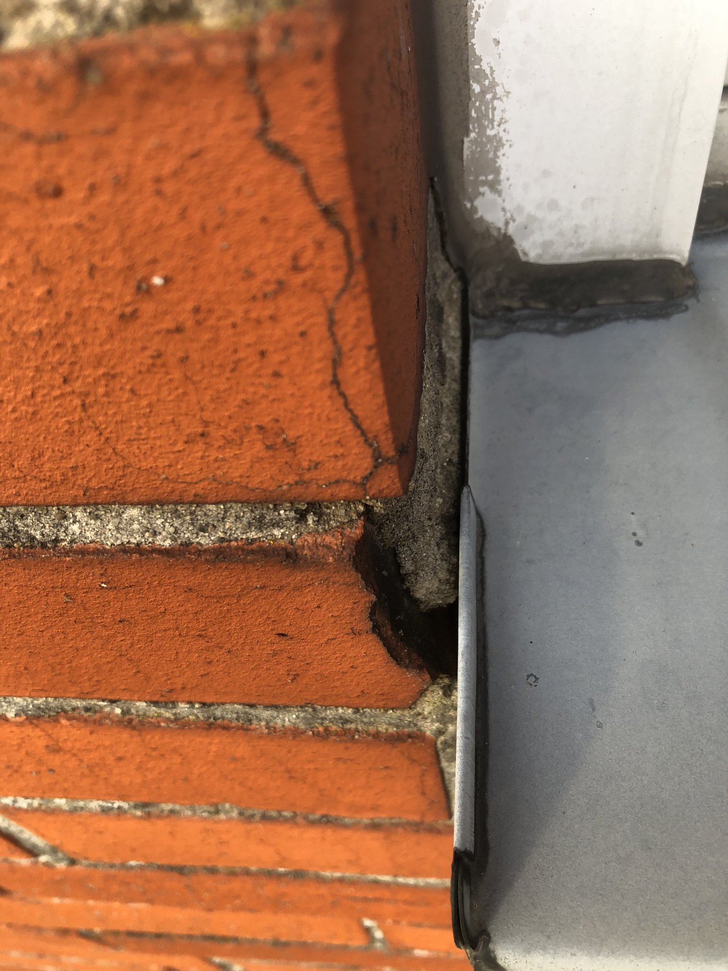

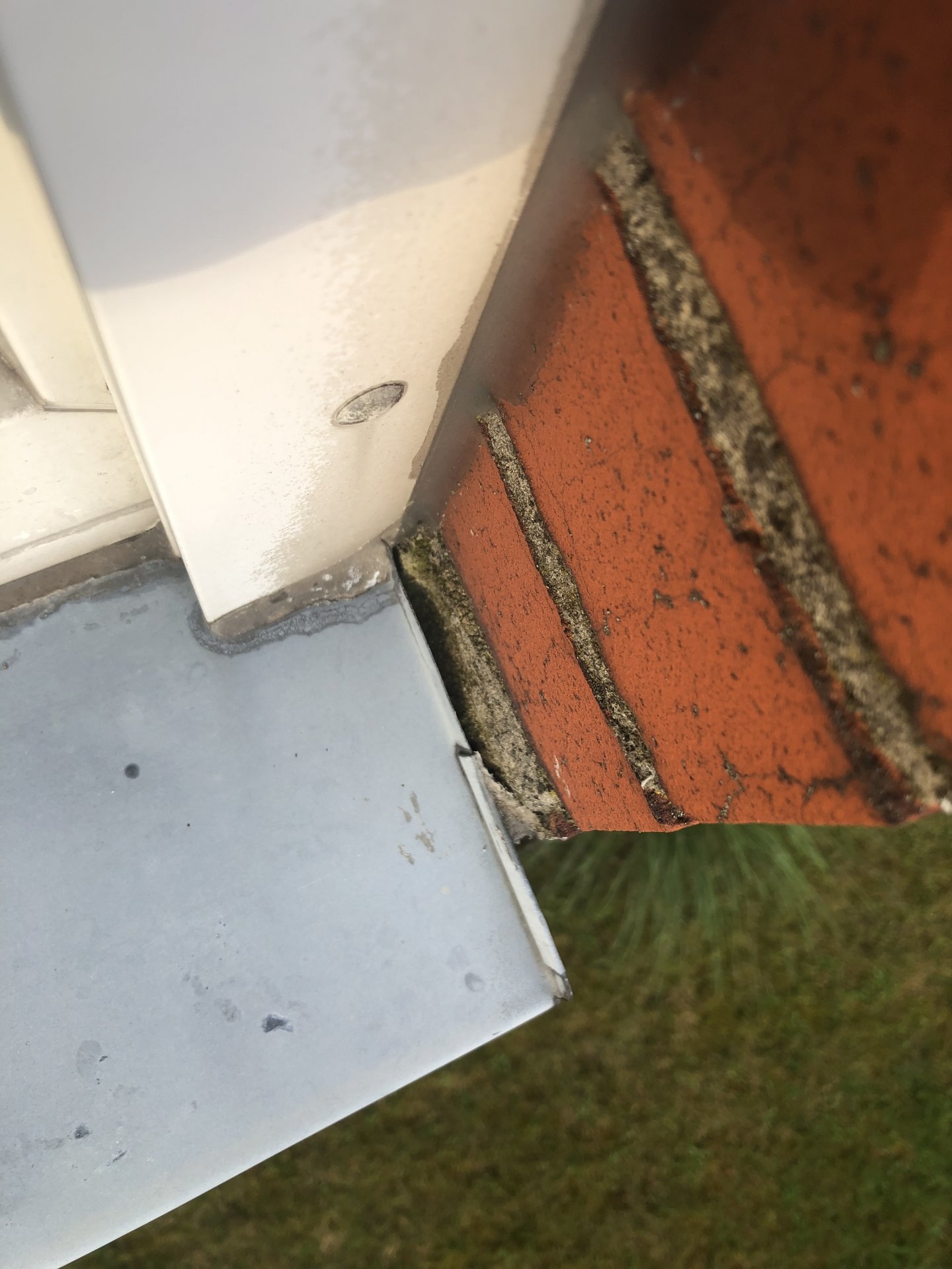

    Ja ich würde gerne mal Übersichtsbilder von außen sehen und Detailaufnahmen der äußeren Fensterbankenden

    Ich hab grade diese zur Hand. Rest kommt, die Sonne steht grad drauf, sieht man überhaupt nichts.

    Keine weiteren Fragen Euer Ehren!
    @simon84: Volltreffer!
    @AudiFreakgte: Vielleicht sollte man zuerst mal hilfsweise die Spalte zwischen Fensterbank und äußerer Klinkerleibung mit Dichtstoff zumoddern?
