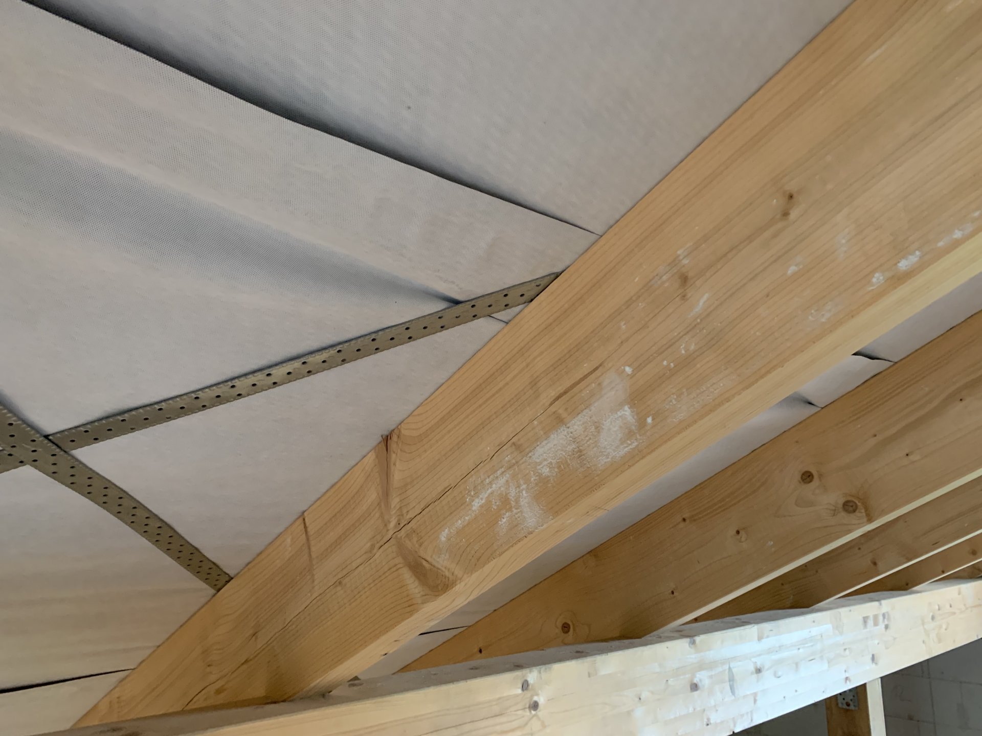

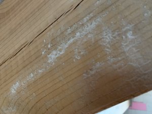

    Hallo Bauexperten,
    wir haben vor vier Jahren neu gebaut.
    Im nicht ausgebauten Dachstuhl zeigen sich jetzt teilweise ein weißer Belag auf dem Holz.

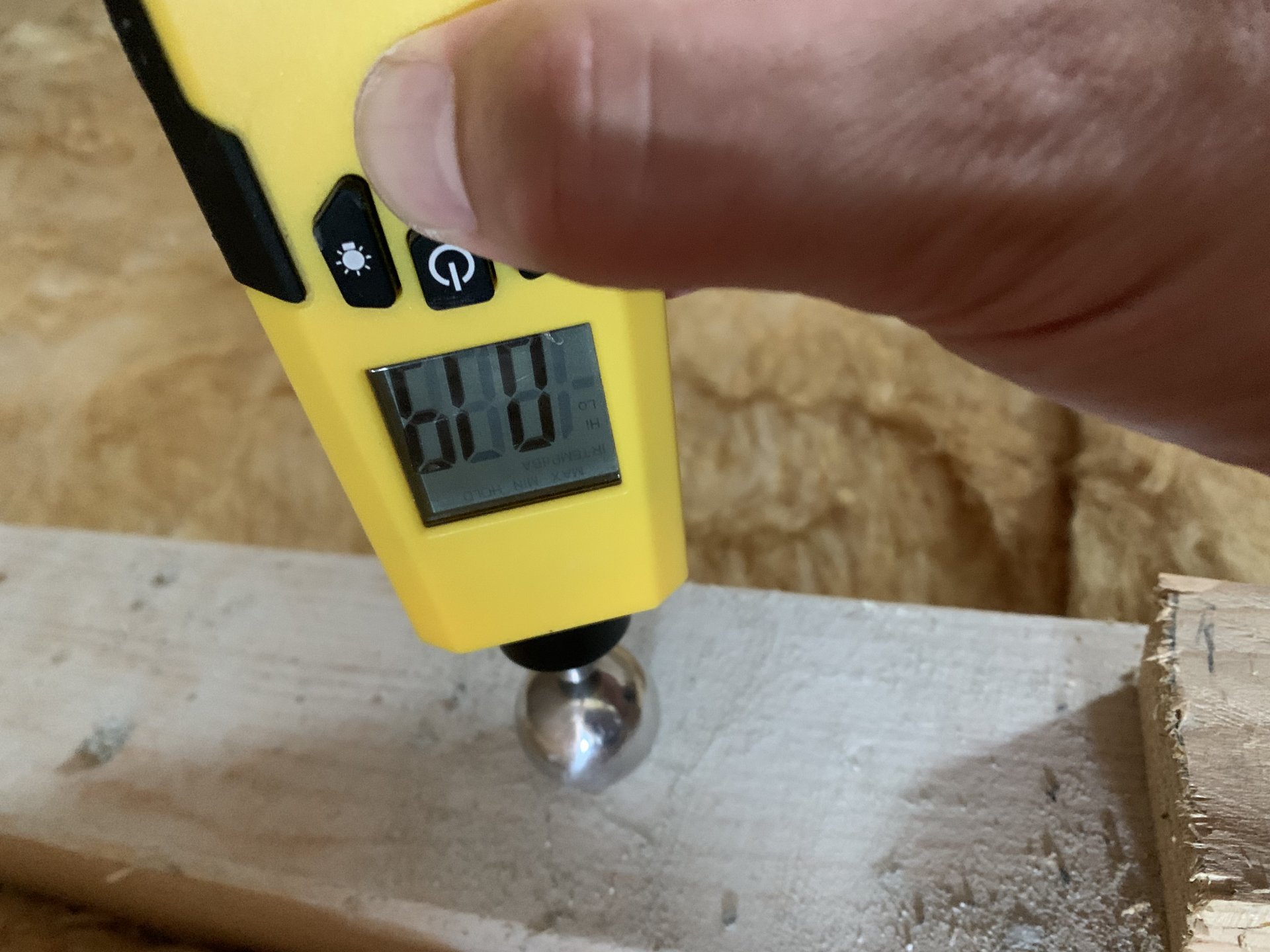

    Das Holz ist trocken.
    Könnte das Schimmel sein oder eher Ausblühungen von der Imprägnierung?

    dann bildet sich auch kein Schimmel

    Sieht nach Spinnweben aus in denen sich Baustaub gefangen hat.

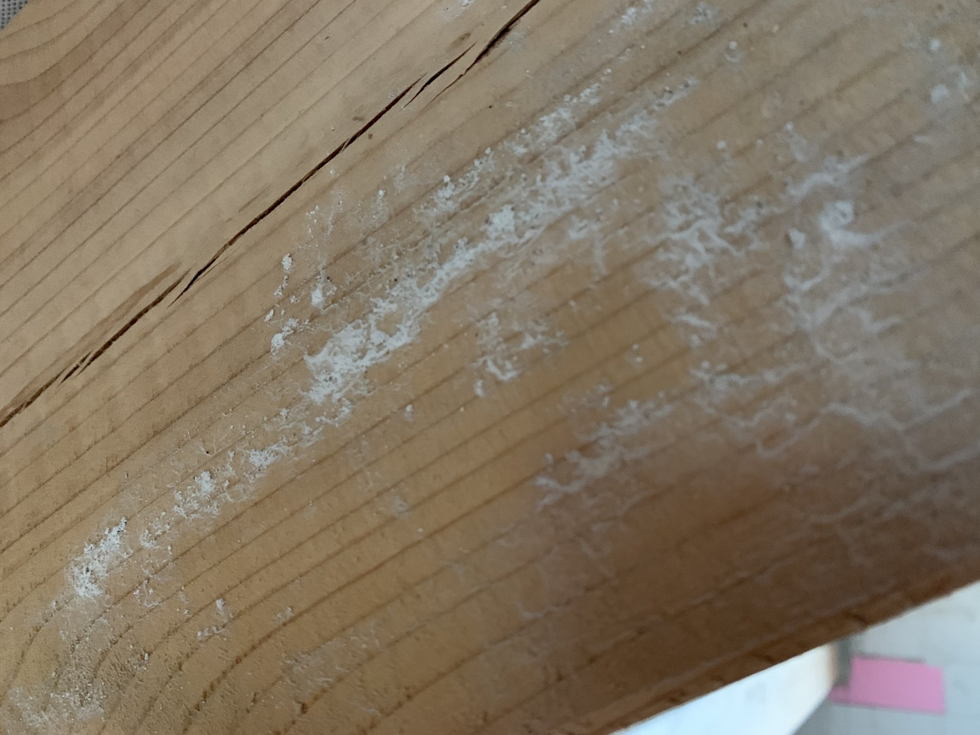

    Ich glaube auch nicht unbedingt, dass es Schimmel ist.
    Ich würde es am ehesten mit einer Salzkruste auf Pellkartoffeln vergleichen.

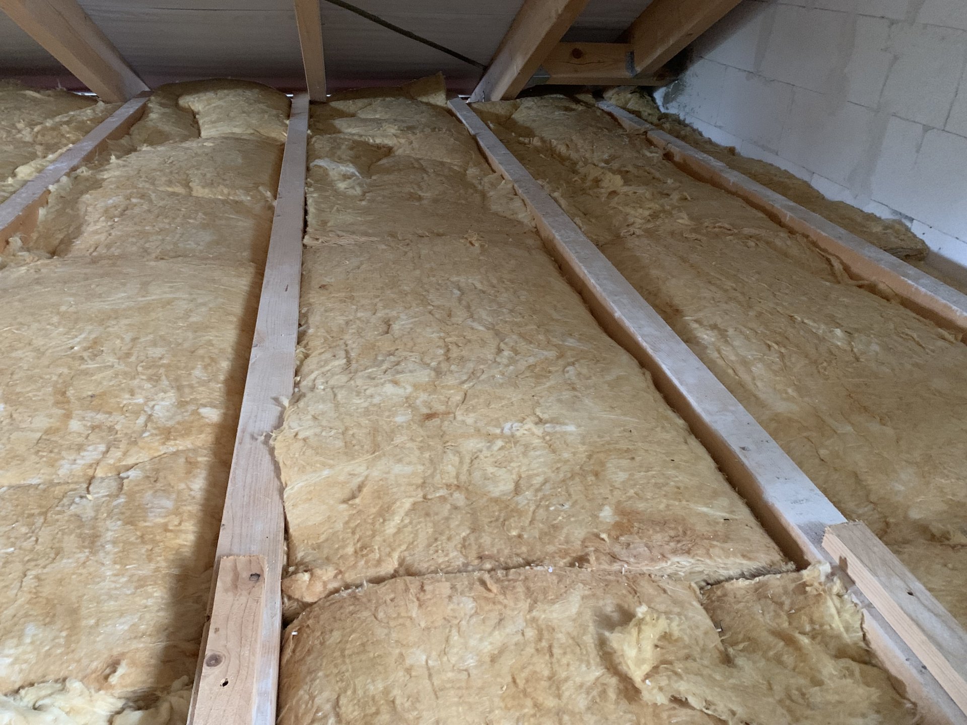

    Es wäre aber auch möglich, dass die Dampfsperre undicht ist und sich Kondensat auf der Oberfläche gebildet hat.
    Dann wäre das Holz auch nicht unbedingt komplett durchfeuchtet.
    Das mit den Spinnweben kann ich ausschließen. Es gibt mehrere Stellen mit dem weißen Belag, an denen definitiv keine Spinnweben sind.
    Wird es denn öfter beobachtet, dass sich auf Holzbalken ein weißer Belag bildet?
    Könnte das eine Ausblühung sein?

    Lohnt nicht weiter drüber nachzudenken.
    Abfegen und Feierabend!

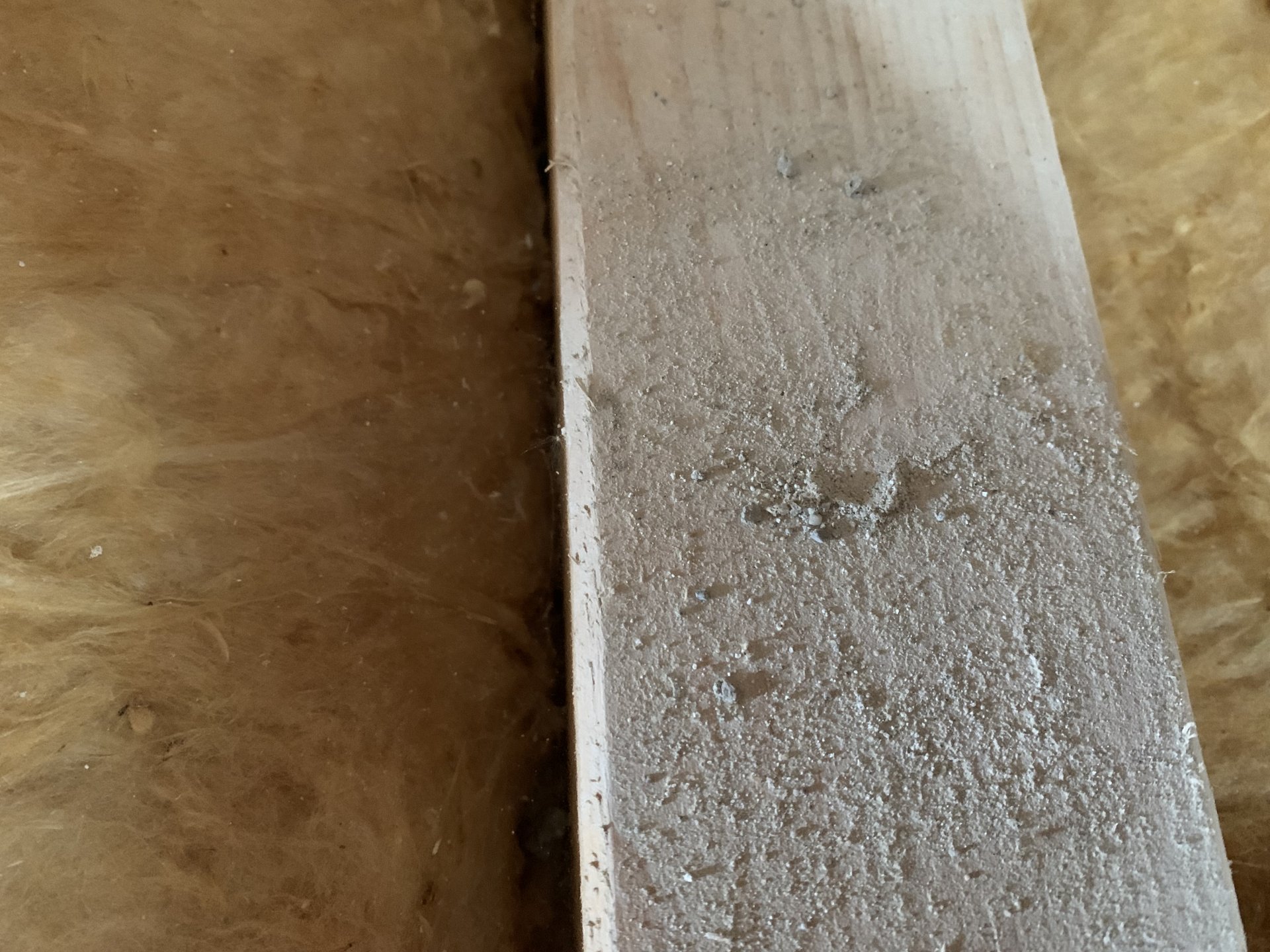

    Das kann auch nicht sein, da keine Imprägnierung vorhanden... heutzutage macht man sowas im Innenbereich nicht mehr ( Gebrauchsklasse 1)

    Naja, alle sind zwei. Und eine Erklärung, worum es sich bei dem Belag handeln könnte, gibt es auch nicht.

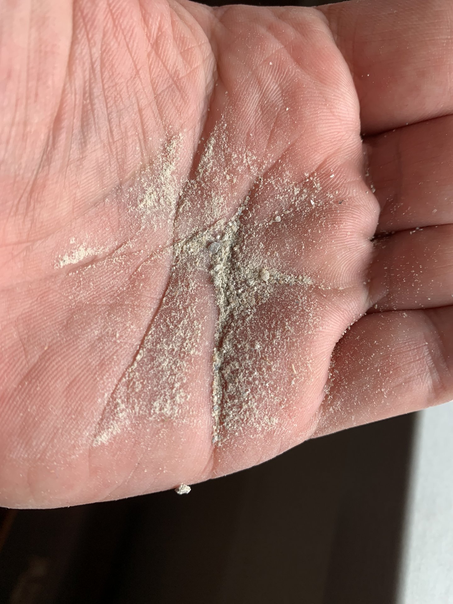

    Ausblühungen sind es nicht , ich würde eher auf eine beginnende Sporenbildung tippen welche abgeklungen ist , es könnte sich noch im Rahmen des Neubaus aus 'Baufeuchte' herleiten oder aus Thermik ( Herbst Winter ggf Kondensat ) da nach oben ja kein weiterer Ausbau bisher erfolgt ist , nimm Maske Handschuh Brille mit Schaber oder Messingbürste abbürsten und falls du Bedenken hast ein entsprechendes Chlorfabrikat aufsprühen.
