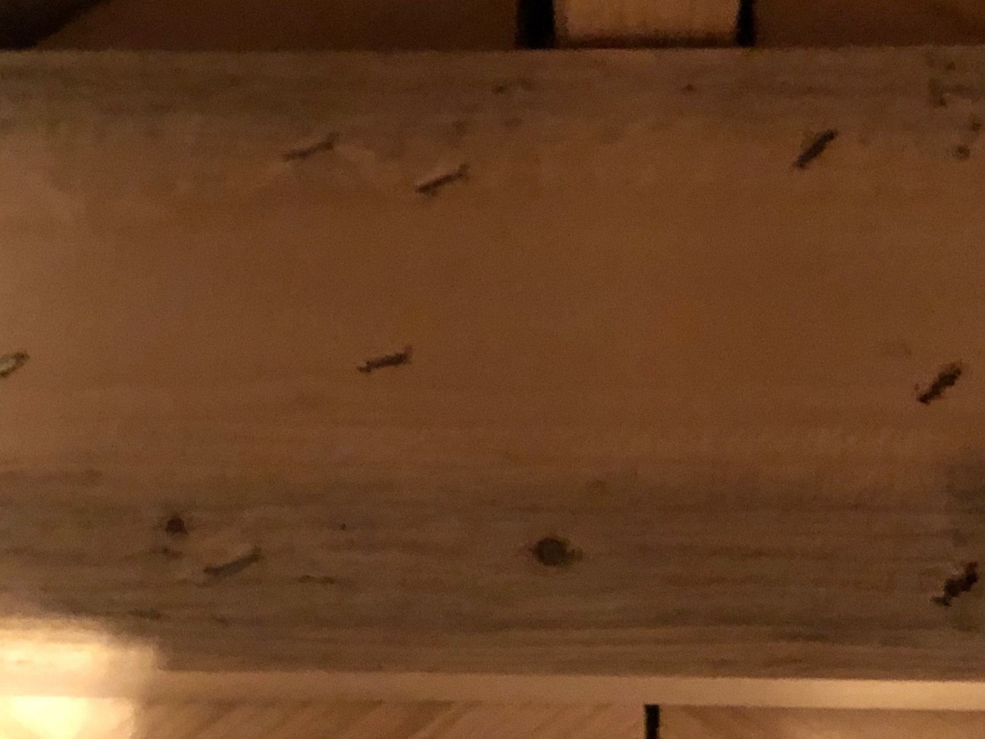

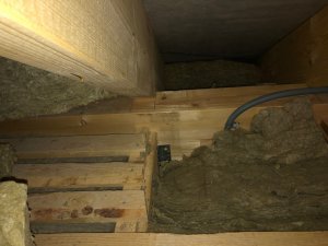

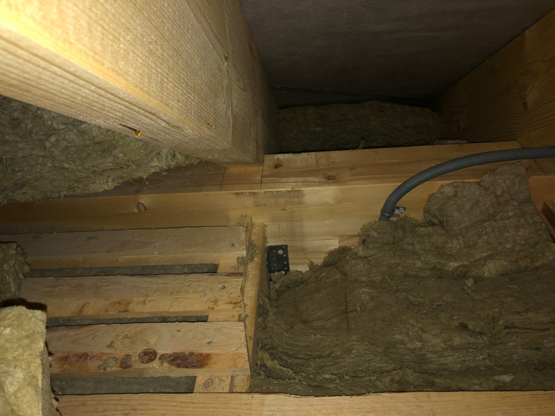

    Wie ihr anhand der angehängten Bilder erkennen könnt, mach ich mir ein wenig Sorgen wegen eines möglichen
    Schimmelpilzbefall in unserem Dachboden. Ich lese dauernd, dass die Luftfeuchte des Dachbodens nicht mehr als
    60% betragen soll, wobei ich mich ernsthaft frage, wie das bei meinem Dachaufbau in der jetzigen Jaheszeit und auch
    den Winter hindurch bewerkstelligt werden soll ( Aktuell ca. 70% Luftfeuchte draußen, ich liege bei 64% relativer Luftfeuchte,
    aber auch 2 Grad höher als die Aussentemperatur ).
    Ich bin also die ganze Zeit in fast direktem Kontakt mit meiner Umwelt, und durch die passive Lüftung soll angeblich
    der Dachboden ständig passiv mit Frischluft versorgt werden. Also, wie ich unter den Bedingungen die an vielen Stellen
    im Internet "geforderten" < 60% schaffen soll, verstehe ich nicht.

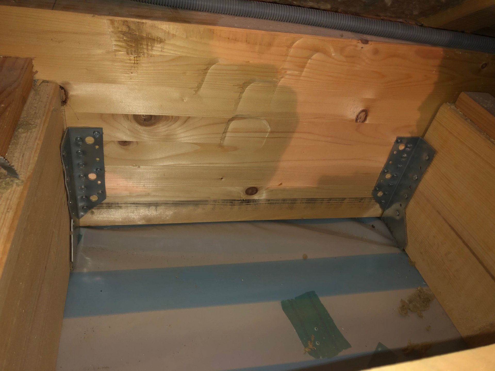

    Wichtig wäre zu wissen, ob die Wasserrrinne auf dem Bild "Sparren1" während der Bauphase entstand oder nachdem alles fertig war und somit evtl. noch "aktiv" ist?
  3. BaUT
    9.484
    5.967
    ist während der Lieferung entstanden. Sieht aus wie Schwitzwasser unter einem feuchten Spanngurt (siehe obere Kante, wo offensichtlich ein Kantenschutz untergelegt war.)

    Auf Ihren Fotos sehe ich erstmal keinen Schimmel. Gerne können Sie natürlich Abklatschproben nehmen und in ein Labor zur mikroskopischen Untersuchung einsenden.
    Bzgl. der Lüftung scheint doch alles super. Wenn die Belüftung des Kaltdaches funktioniert, dann passiert auch nix wenn mal ein bisl feuchtwarme Raumluft durch die offen Bodenluke in den Spitzboden strömt. Bei winterlichem Außenklima wird sich durch die Lüftung in dem Spitzboden auch eine sehr trockene Luft einstellen.

    Eine Laufnase am Balken, ist es echt nicht. Die geht im fast perfekten 90 Grad Winkel vom Balken weg. Wegen der Dachneigung, müsste der Winkel spitzer sein, wenn da Wasser runter liefe. Der Einwand mit dem Spanngurt kann echt gut sein.

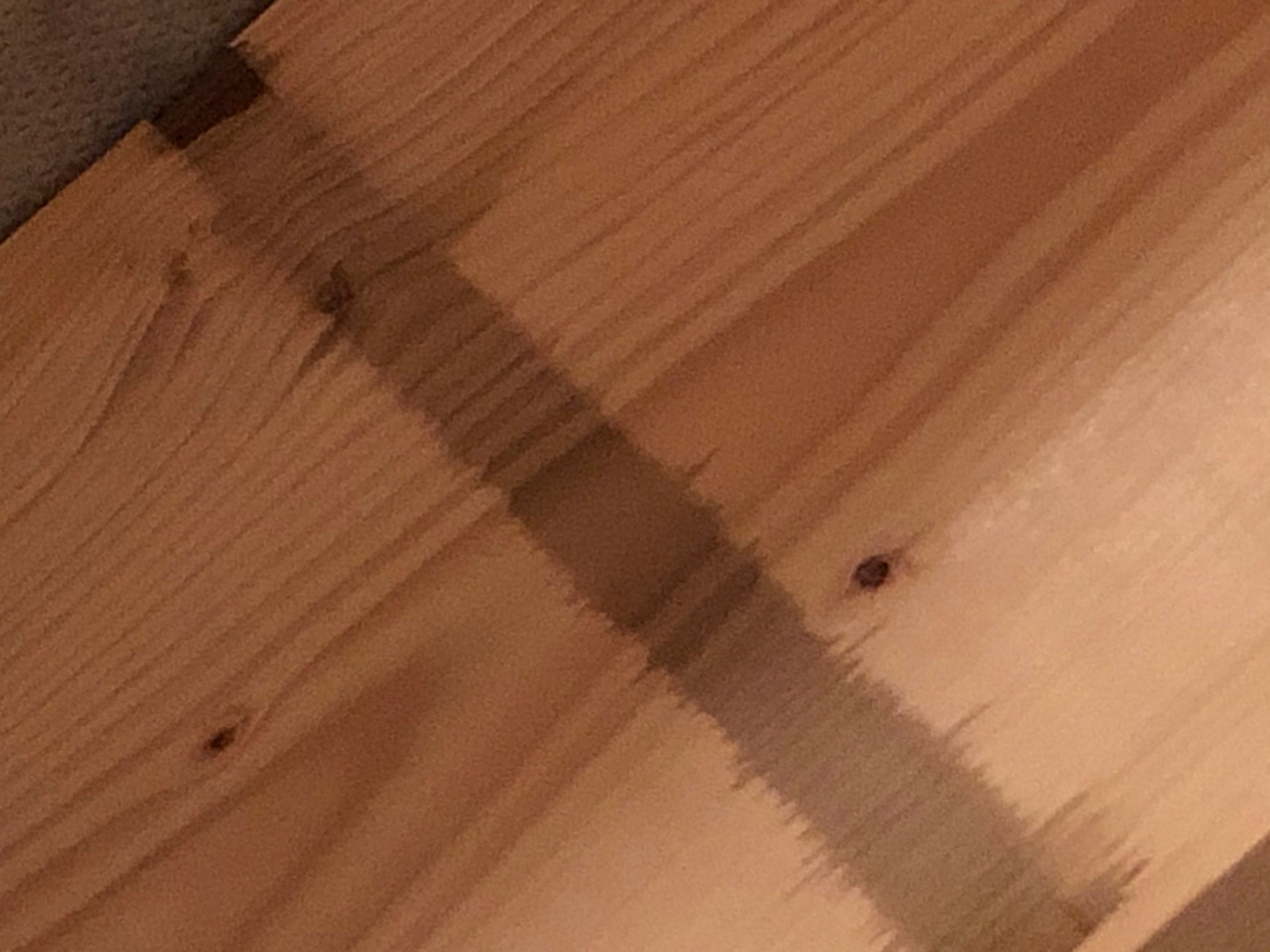

    Hast du / haben Sie für diesen fast mit dem Lineal gezogenen schwarzen Strich an der Pfette eine Erklärung, was das sein könnte?

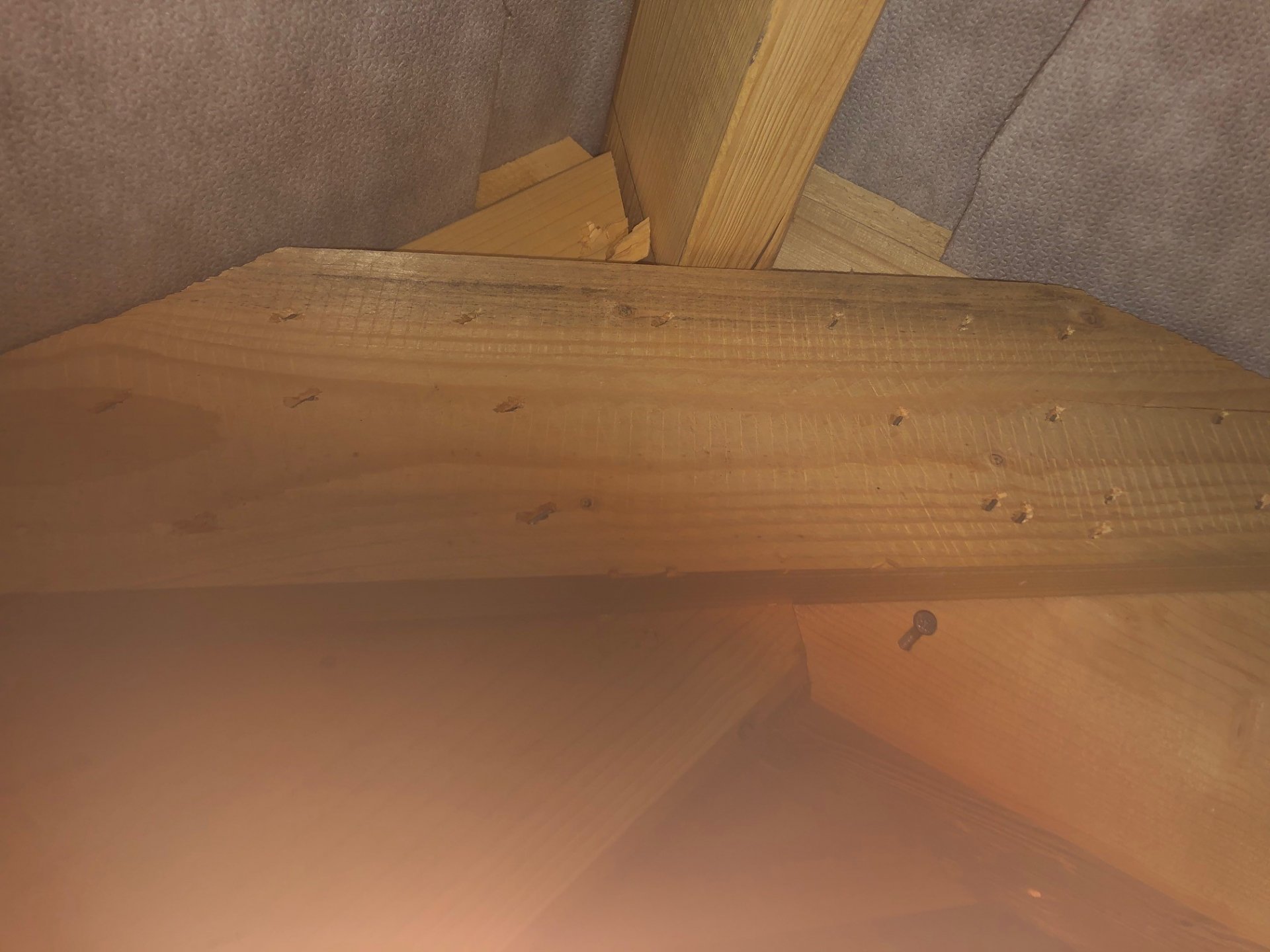

    Und wieso sind diese "Sparrenbretter" so komisch verfärbt?
    Ist das normal und wissen sie, woher sowas kommt oder wonach das aussieht?

    Wenn du dich echt mit Bauphysik befassen willst, dann lad dir mal eine Taupunkt-App runter und rechne die rel LF bzgl. der jeweiligen Temperatur mal in absolute Feuchte um [g/m³]. Die Panik ist meist unbegründet. Tauwasser und Schimmelpilz gibt es nur, wenn man feuchtwarme Raumluft an kalten Bauteiloberflächen abkühlt. Normale Klimaschwankungen mit Außenluftverbund machen da gar nix außer ein bisl Morgentau, der mittags schon wieder verdunstet ist.
    Und dann musst Du dir auch mal die Diagramme zur Ausgleichsfeuchte von Holz anschauen. Es dauert ewig bis ein massiver Balken vom Umgebungsklima auffeuchtet. Im überdachten und belüfteten Spitzboden wird sich eine Gleichgewichtsfeuchte kleiner 12 M-% einstellen. Das ist bzgl. Schimmelpilz total unkritisch.
