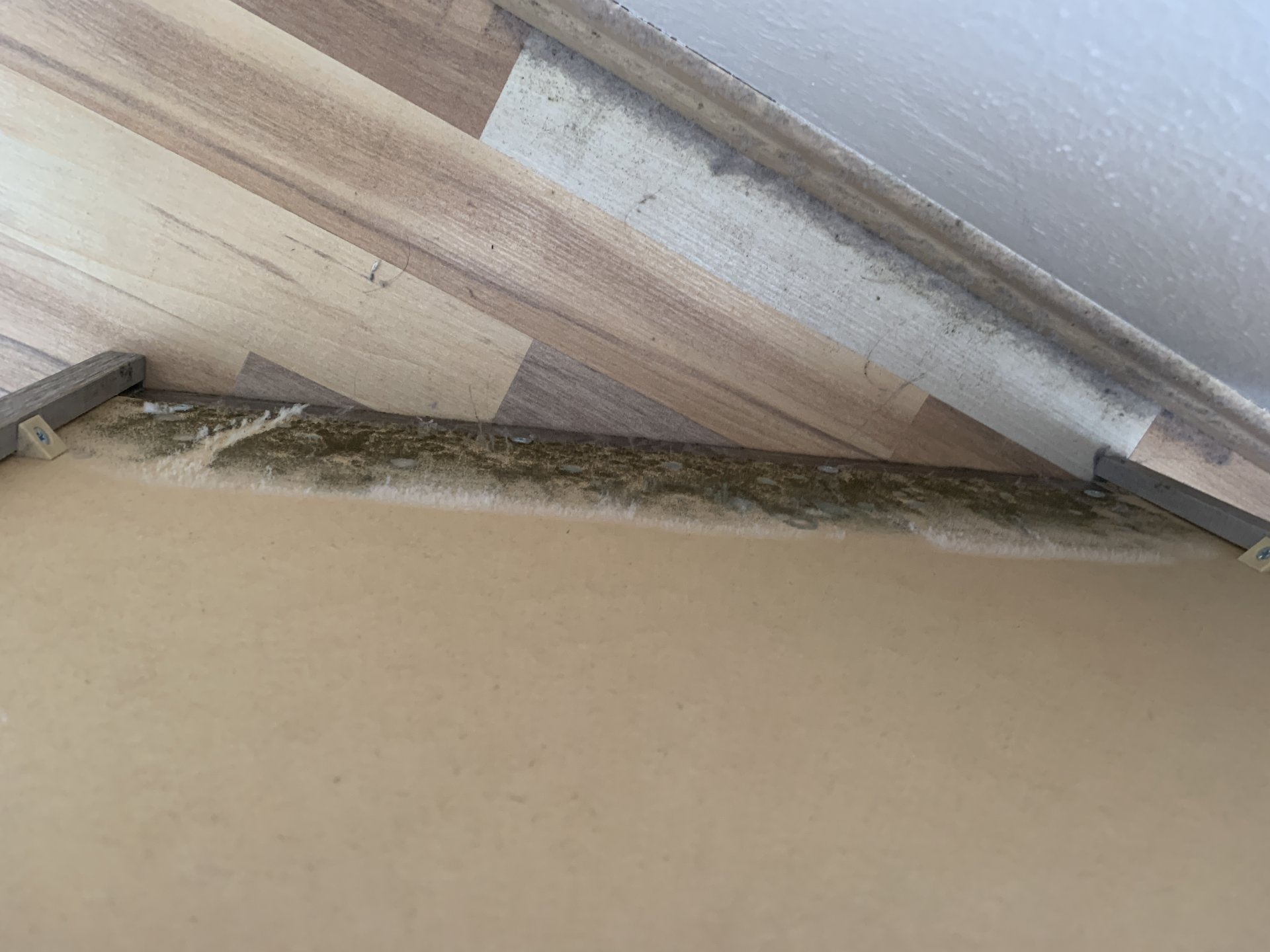

    Hallo zusammen ,
    ich hab mal ne frage !
    Wir haben hier immer wieder in den aussenecken kleine schimmelproblem , heute haben wir hintern bett das entdeckt !
    Ist das schwarze schimmel ?

    Das ist irgendwas das eigentlich eher im Kompost oder auf verwesenden Kadavern sein sollte, Folge von Feuchte allemal. Ob Schimmel, Flechten, Algen, Bakterien, man weiß es nicht genau, wohl ein bisschen von allem…

    eine idee was man dagegen machen kann ?

    Hast Du es im Kreuz oder warum hast Du Dich zum Fotografieren nicht mal ein wenig gebückt? Ekel vor dem was da zum Vorschein kam?

    ehrlich gesagt beides ja !

    Wenn es das ist, was Du vermutest, dann FFP2-Maske aufsetzen, Tür zum Rest der Wohnung schließen, Fenster weit aufreißen, die befallene Tapete großzügig entfernen und dann den Putz nochmal aus der Nähe fotografieren und hier wieder melden

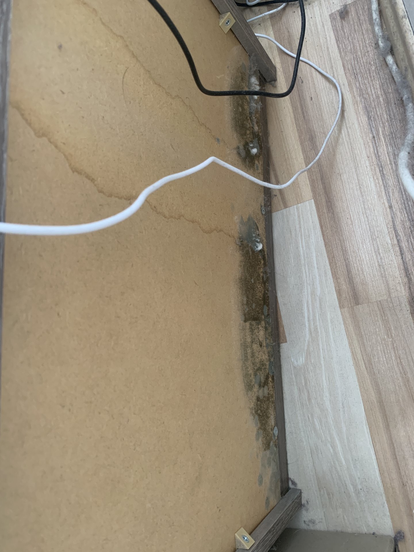

    es ist nur an den möbeln vorhanden , hinterm bett hinter den nachtkäschen , ich hab es mittlerweile entfernt und mit alkohol gereinigt !
    leider kann ich keine anderen fotos mehr machen

    Film vollgeknipst?
    Ich hatte gedacht, der Schimmel säße auf der Wand. So ist das mit schlechten Fotos.
    Hast Du jetzt den Schrank wueder an die Wand geschoben?

    Der Schimmerl befindet sich an dem Nachtkästchen und an dem Bett das nahe an der Wand steht , eigentlich Aussenwand aber nicht wirklich , da treffen sich die Garagenwand und die Hausmauerwand , da ist kein Lücke dazwischen !
    Habe jetzt dazwichen ca 10 ca Luft gelassen , davor war es halt soweit dran wie die Fussleiste weg is , ca 2-3 cm.

    Diese MDF-Platten sind SOFORT !!!! zu entsorgen.
    Das ist nicht "ein bischen Schimmel" das ist massiv!.
    Und soetwas kommt nur zustande wenn man deutlich zu hohe rel. LF hat.
